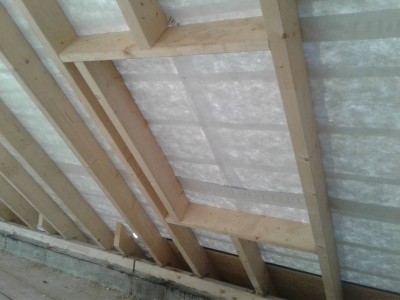

Руди - майстор
Залитнал си малко. Това долното ребро ще пречи
отвсякъде. Нито е просто, нито е евтино.
Сложи си веслото между ребрата, ако толкова искаш
тури му по една ъглова планка с по-дълги винтове да
хванат двете ребра и толкоз.

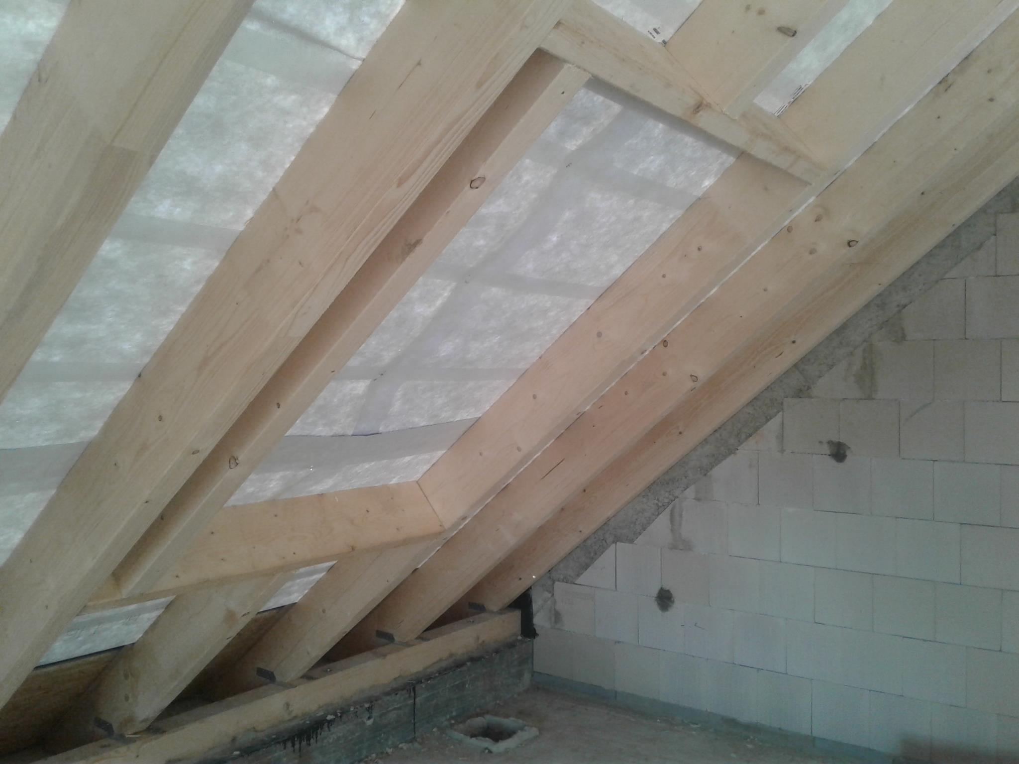

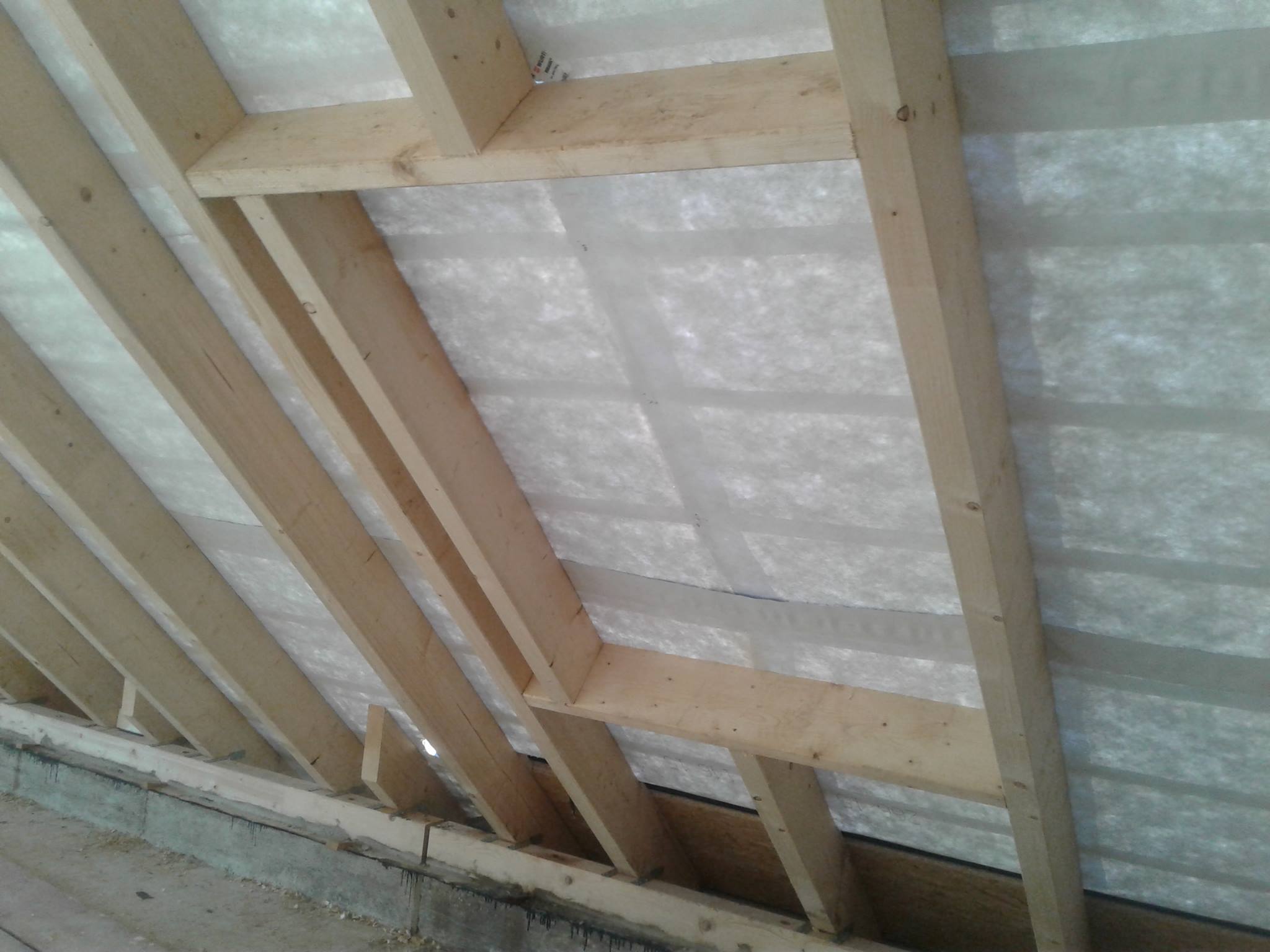

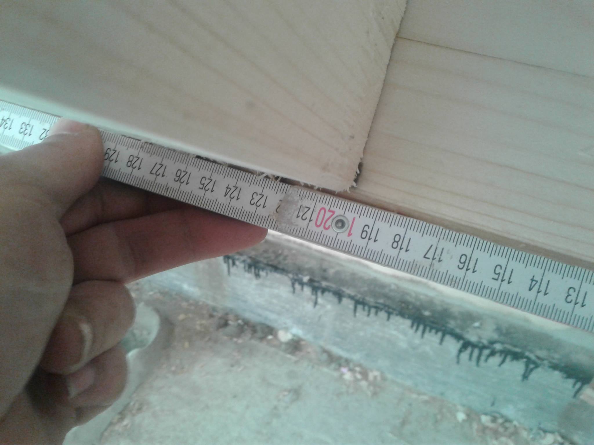

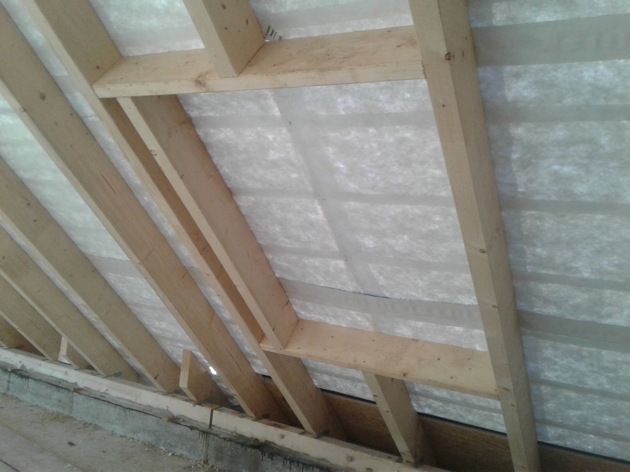

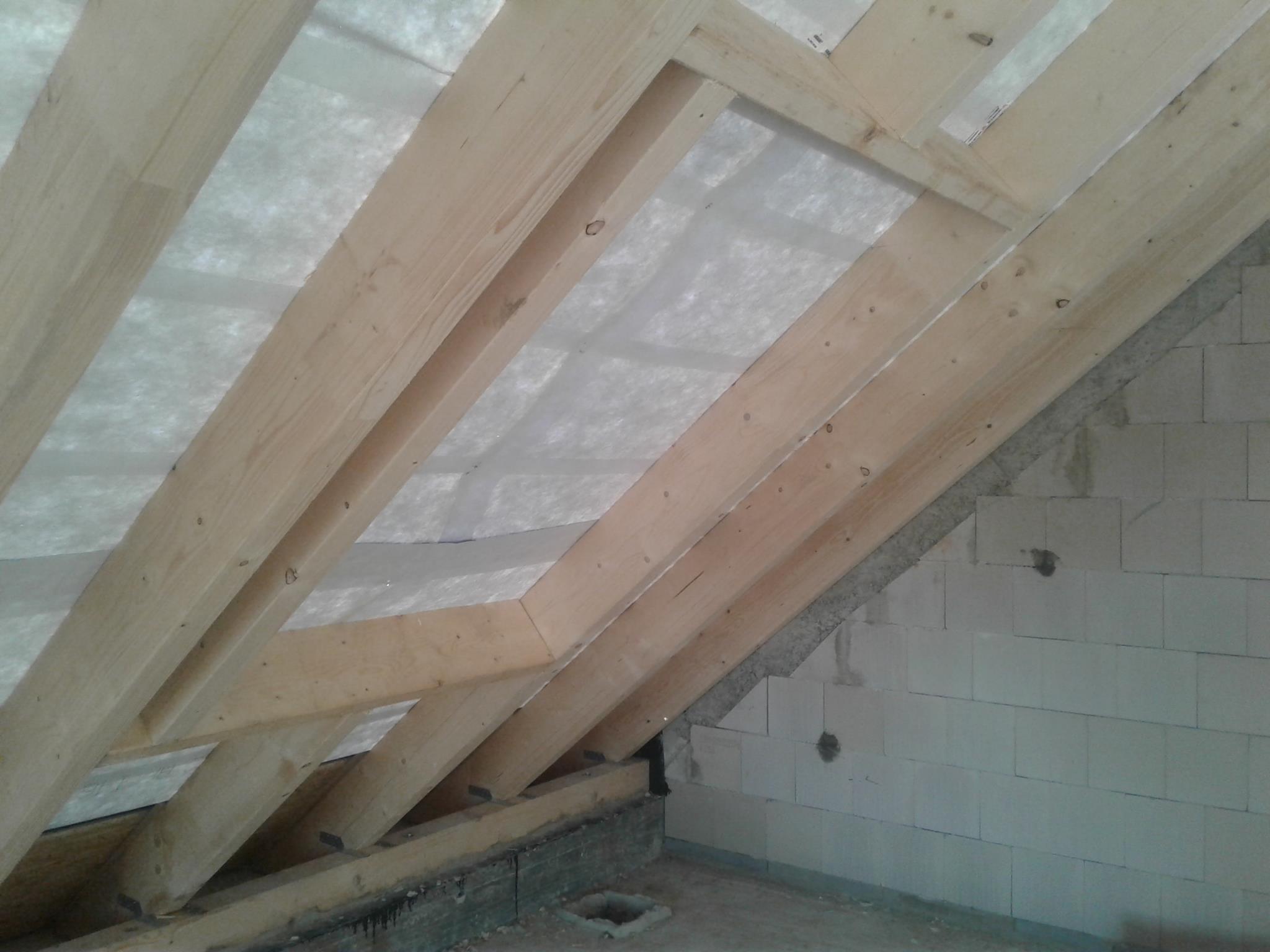

а продължа темата, за да не отварям нова. Ще обясня как да се подготви отвора за Velux-а. За пример взимам прозорец с размери 114/140см. И допълнителния комплект BDX е включен в уравнението. Ето готовия отвор. Веднага правя уговорката, че долната част НЕ е както пише в инструкцията.
По-лесно е да се работи откъм тавана. Избираме подходящата височина, на която ще се намира прозореца. Гледаме къде се пада летвата за керемидата. От горния й край отстъпваме 12см в случая. Защо 12 см? Като се закачи керемидата за летвата горния й край стърчи 6 см над летвата. Добавяме още 6 см за да качим прозореца по-високо над летвата, за да легне по-полегато предната обшивка на прозореца, която е от олово.

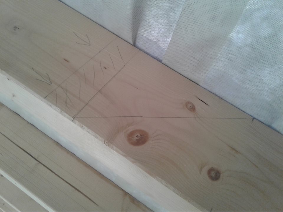

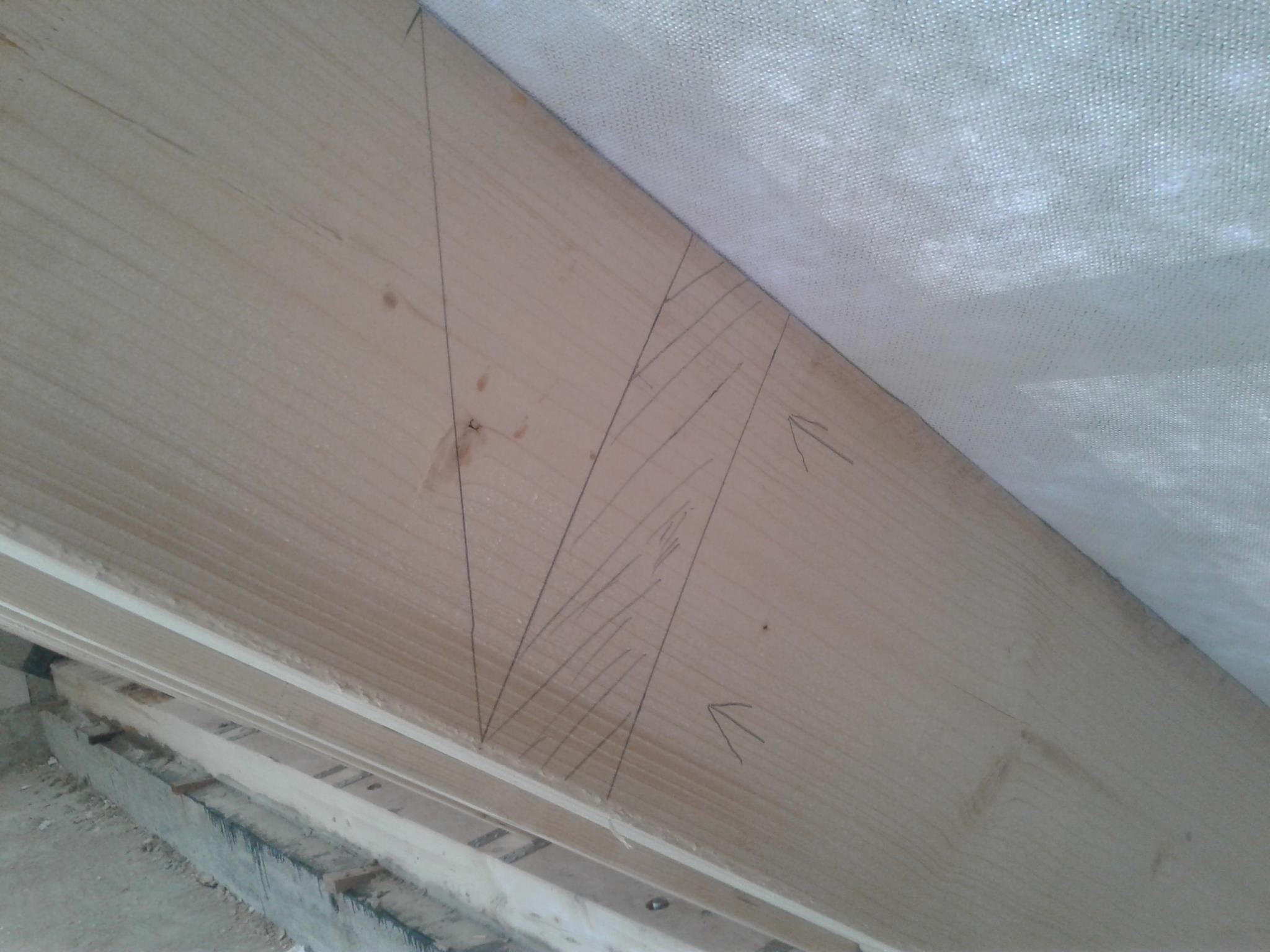

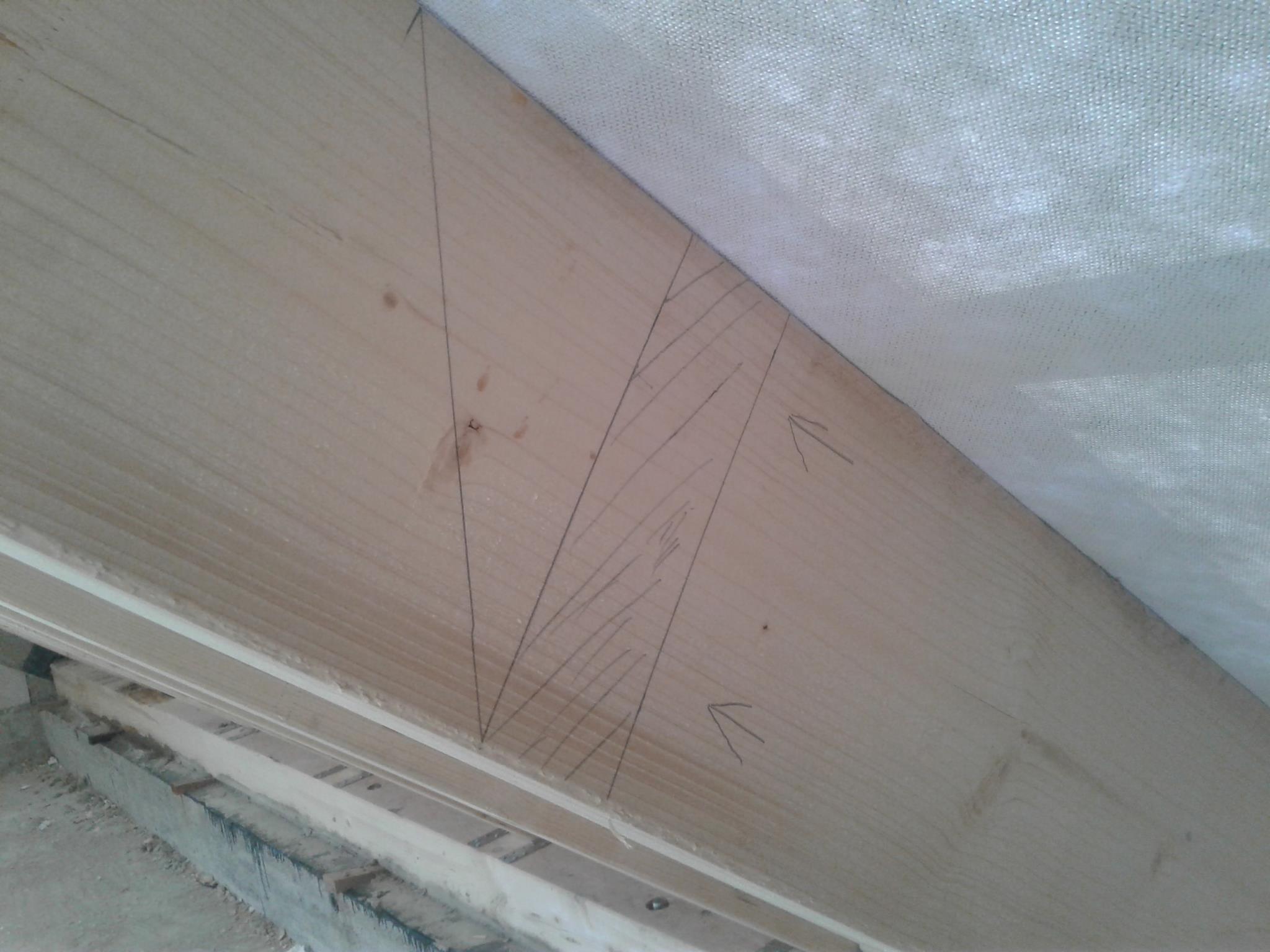

От тези 12см пускаме вертикал надолу. Това ни е предния край на реброто, което премоства съседните ребра. Отбелязваме дебелината на това ребро(заштрихованата част) и откъм стрелките режем гредата.

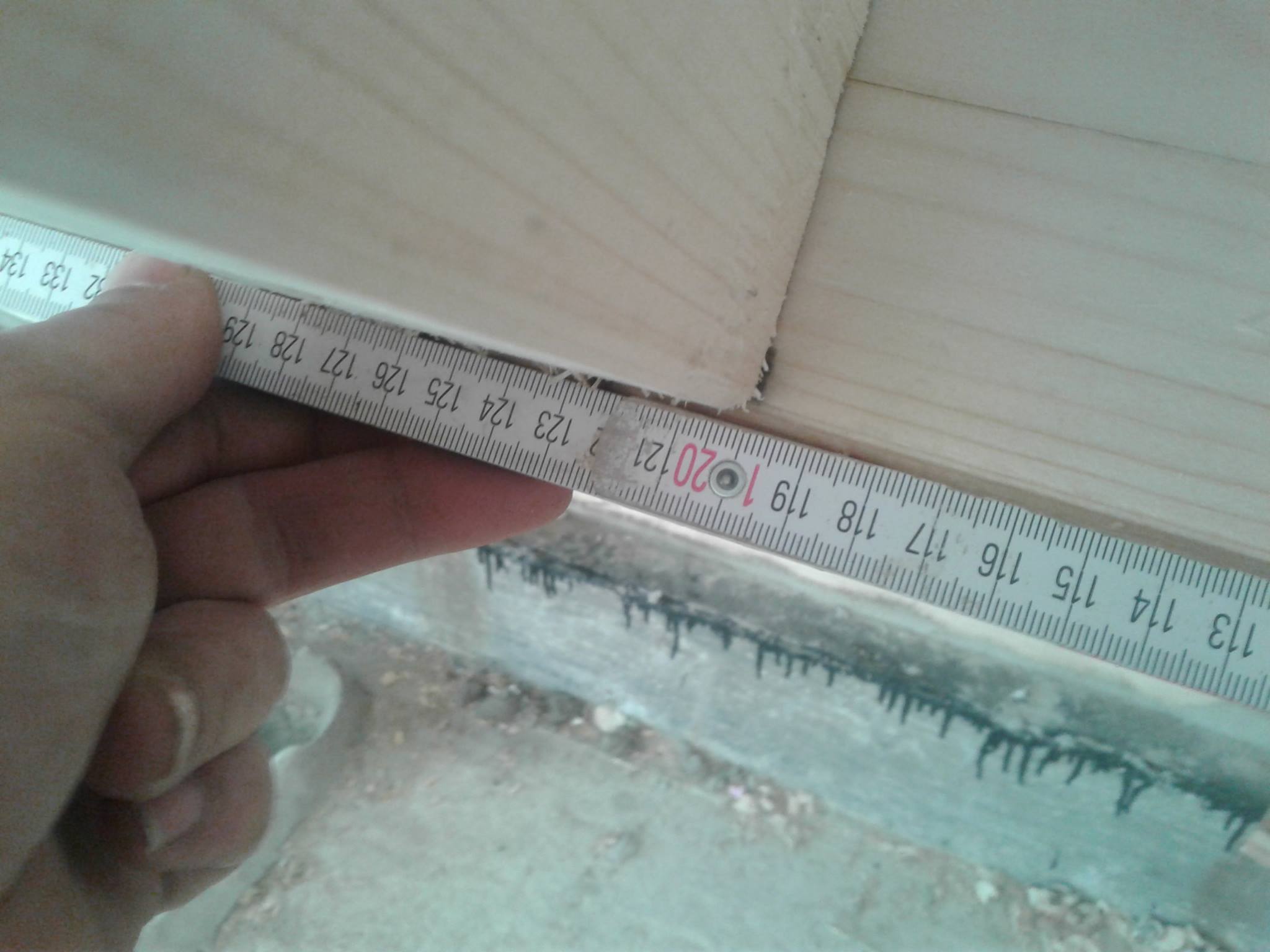

От същите 12см мерим 146см. Това е размера на прозореца + BDX-а. Но тук гоним хоризонтала между прозореца и бъдещата облицовка. Затова чертаем хоризонтална линия, отстъпваме дебелината на реброто, което премоства ребрата(заштрихованата част) и режем откъм стрелките.
В зависимост от размера по широчина слагаме и ребро, което да оформи прозореца по ширина. Пак слагаме ширината+BDX-а, в случая е 120см
Няма нищо сложно.
