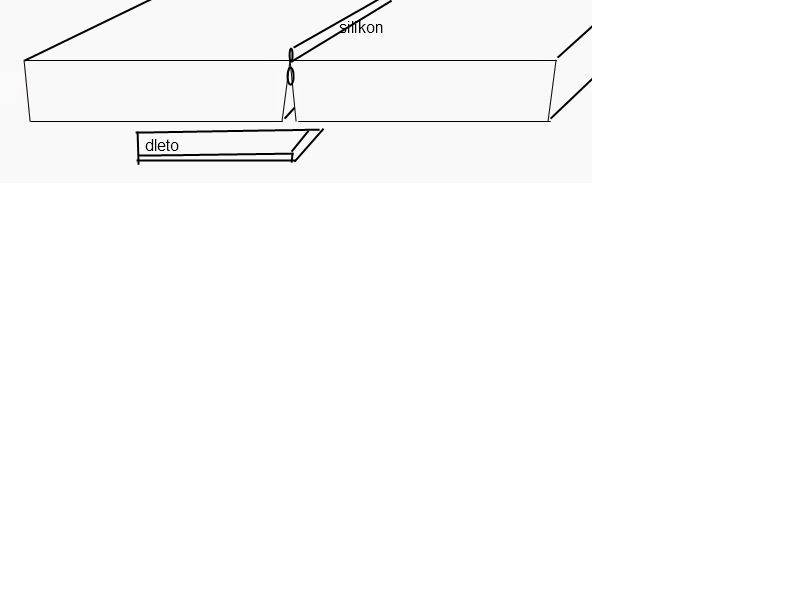

Влага да се просмуква от пода ще е трудно, отдолу има слой алуминиево фолио, а горе покритието е от 1мм гетинакс, затова толкова трудно се режат със зеге.
Ще трябва някое Спарки ТК70 от промоциите и един диск за изхвърляне след рязането. На вилата имам 4-5 такива платна и ги използвам за маса при заваряване. Седят на открито под навес вече около 10 години и съвсем леко са се раздули от влага покрай канта.
За фугиране си мисля със силикон под нивото на плоскоста ще стане и да се изреже избилото след засъхване с длето или ножче. За почистване на силикон от плотове и плоскости използвам едно острие от твърдосплавна ножовка заточено като длето. Не драска върху ламината при правилно заточване.

ZEDYCUS, аз също си мисля, че трудно ще просмуква влага, пък и в края от към стените няма да се уплътняват със силикон, а ще има первазчета. Иначе производствено им дават 25 години гаранция и до 50 години живот в обществени сгради, което ме навява на мисълта, че в къща би трябвало да дочакат внуци
. Точно така си го представям както си го нарисувал. Надявам се да стане. А относно рязането - в крайна сметка, ако не се справим ние, съседа ще удари рамо
(дърводелец е)- надявам се, че има необходимите машини
