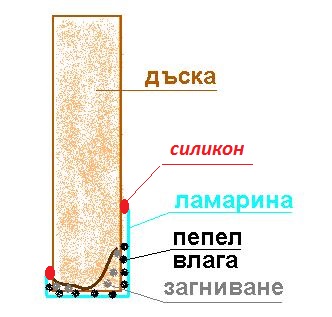

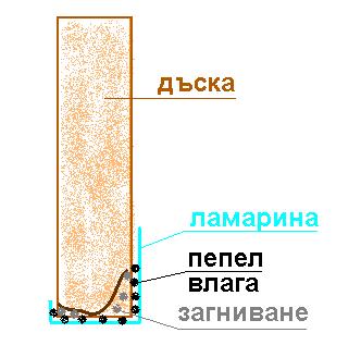

VLADO66 написа:... особено ми харесва ламарината отдолу/стига добре да си я обработил.Аз все пак имам резерви - бих казал, че за мен това е грешка. Специално факта, че е профилирана. Точно там гние и чисто метална врата направена по този начин. Имам предвид, че там се събира пепеляк и се задържа влага. По-безидно е ако е само права ламарина. Оборете ме ако греша. Не връзвам кусур на колегата - опитвам се да предупредя други за в бъдеще.

Ламарината наистина е огъната по размери които съм дал по-горе. Може и да е грешка, но го направих за да не се трупа сняг направо на дъските. Ако ламарината беше права, снегът пак щеше да опира в долната част на дъските. А те все пак са си чамови. Вярно е ,че и ламарината някога ще ръждяса, но тя се сменя по-лесно и е по-евтина от дъските. Не твърдя, че решението ми е най-правилно, но с такива мисли правих вратата.

Не съм се изразил май ного ясно. Основно имам предвид, че ще загние дъската. Въпреки, че има шапка по дъските неминуемо ще се стича по малко вода. Така долния край на дъските ще подгизват, после много трудно ще съхнат. Ако е само челно (не профил), стичащата се вода си се оттича, песъчинките се промиват, изпадат и съхненето е по-възможно.
Иначе разбирам. И не толкова снега е проблем, колкото пръскащите капки при дъжд.
Не ти казвам да махаш или преработваш профила. Казвам го за други, които ще решат да се възползват от идеята ... ако го намерят за правдоподобно

stiv1961 написа:А ако се импрегнира с хубав силикон или уплътнителТогава пък запечатваш влагата която ще проникне, а такава винаги ще намери начин да проникне, и няма изсъхване.
Аз бих заложил на добрата импрегнация на дъските в дълбочина, и оставени открити, да се проветряват свободно.
Такава обработка предлагат и в автоклави, за дървесина която ще се ползва на открито. Количеството дъски не е голямо, така че нямаше да се оскъпи много.
Но както и да е, вратата вече е направена, и изглежда добре!
