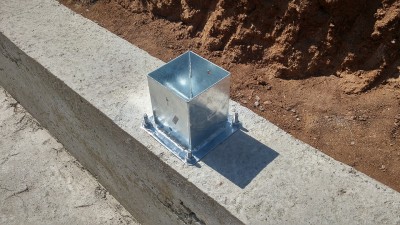

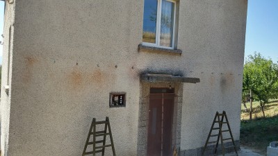

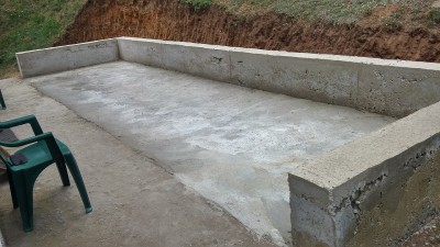

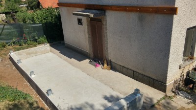

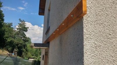

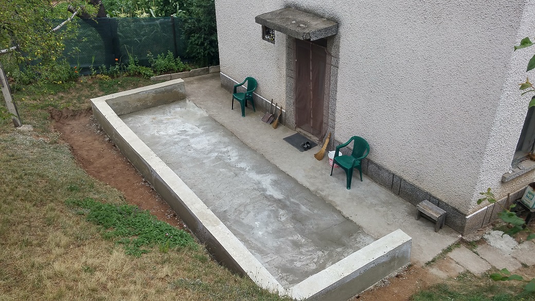

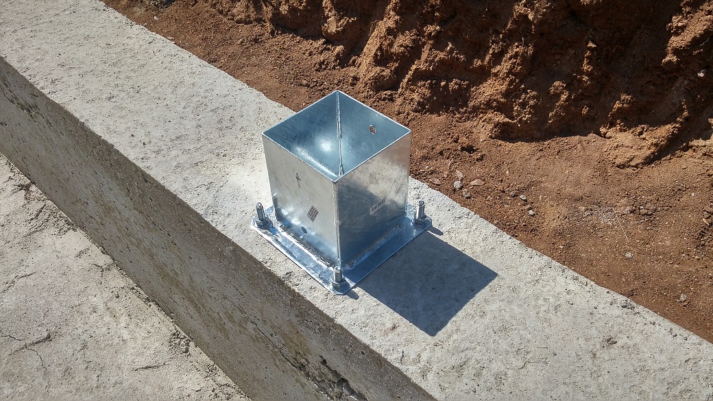

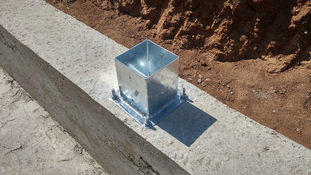

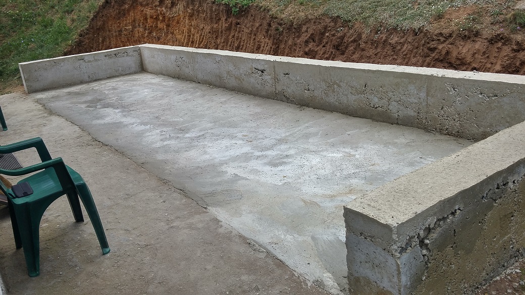

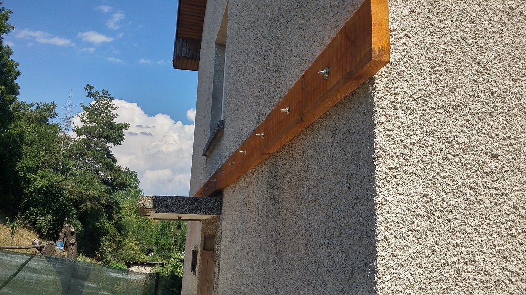

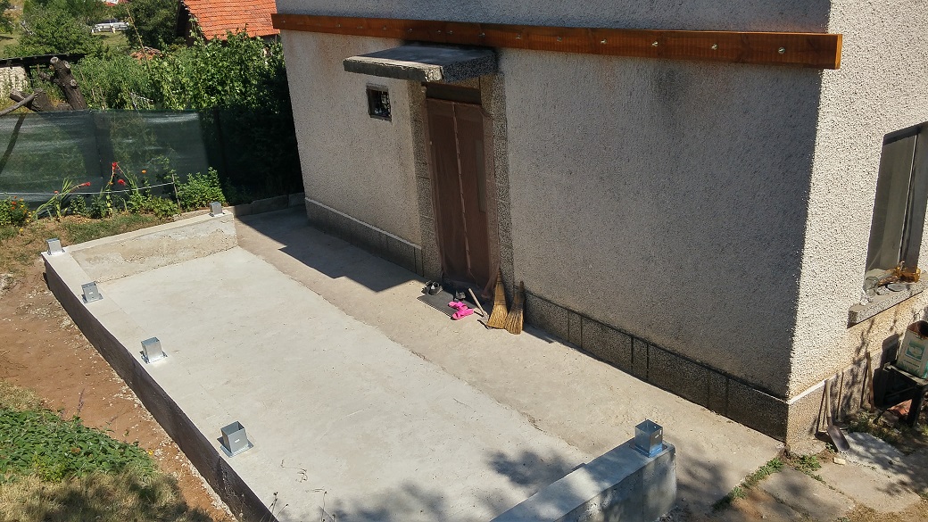

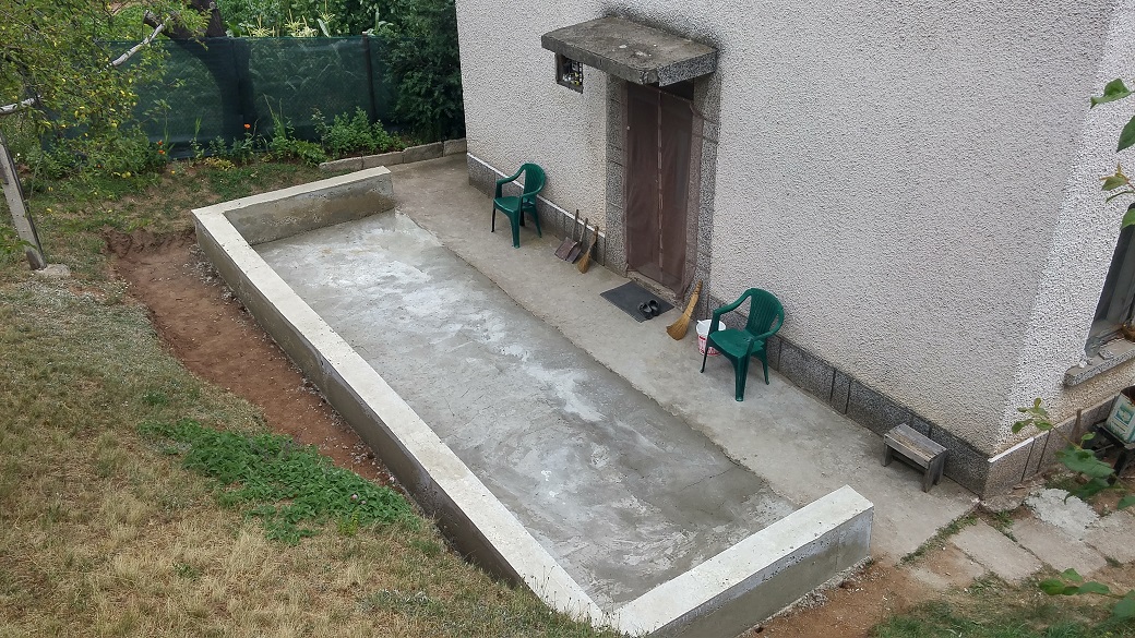

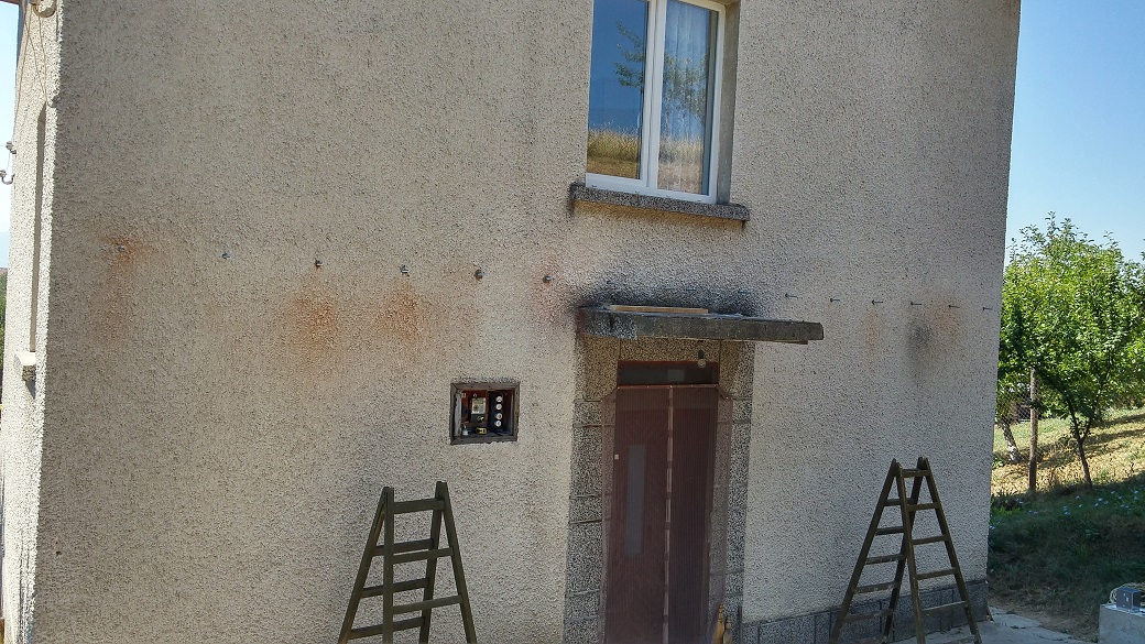

Да ъпдейтна - отпуската свърши, навес няма, но стената и площадката са готови.
Не е перфектно изпълнение, но за моите цели и умения е ОК.
Искам да благодаря за всички мнения и съвети, които написахте тук.
Навесът ще го правя през уикендите, но се надявам да стане по-бързо - все пак няма да има копаене и бъркане на бетон.
Тази седмица ще пресмятам какъв дървен материал ми е нужен, за да мога другата събота да го купя и превозя наведнъж.
До тук го докарах следното:
- 10 бр. греди 12х12 на 4м. Това включва вертикалните (7 бр.), които стъпват на малката стена. Броя ги по приблизително 1.5м, та ще излязат по 2 от една 4м греда. Също така и 4 хоризонтални, по около 3.8м - две от към къщата и две от към стеничката. Дори ще има няколко резерви...
- 17 бр. мертеци 8х10 по 4м. Мисля че ще са достатъчно дебели, след като намалих разстоянието до отсрещната стена. Сега е около 3.5м до външния ръб на стеничката. Ще ги слагам през 50см.
- 32 квадратни метра дъски за покриване на навеса. Мисля да взема 4 метра дъски, за да се наставят някъде на средата на навеса.
