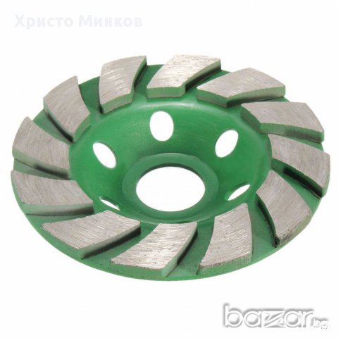

Lutchezar - майстор
А един флекс с камбана за шлайфанена бетон и камък дали няма да ги заглади?

Благодаря, снимки на пода съм сложил на първата страница в тази тема, където се виждат ръбчета и т.н но самите неравности се усещат когато сложиш мастара или ходиш. Незнам как да подходя, за да има поне поносим резултат. Да права нов слой с майки и т.н ще вдигне нивото много. В момента съм го мерил с XPS-a, OSB и ламинат да излеза на кота 0 с прага на вратата...
Отнеми покрай стените надигнатото. Там и да направиш леко вдлъбнато, не е проблем. И сложи дългия мастар и дай да видим просвета. Възможно е, да нямаш проблем. Какво има отдолу? Питам, дали е необходим XPS-сът. Каква дебелина OSB си заложил?
Ако е дебелото OSB, то поема доста неравност и си я носи гордо и изпънато
