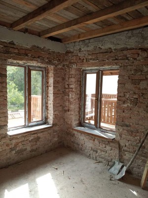

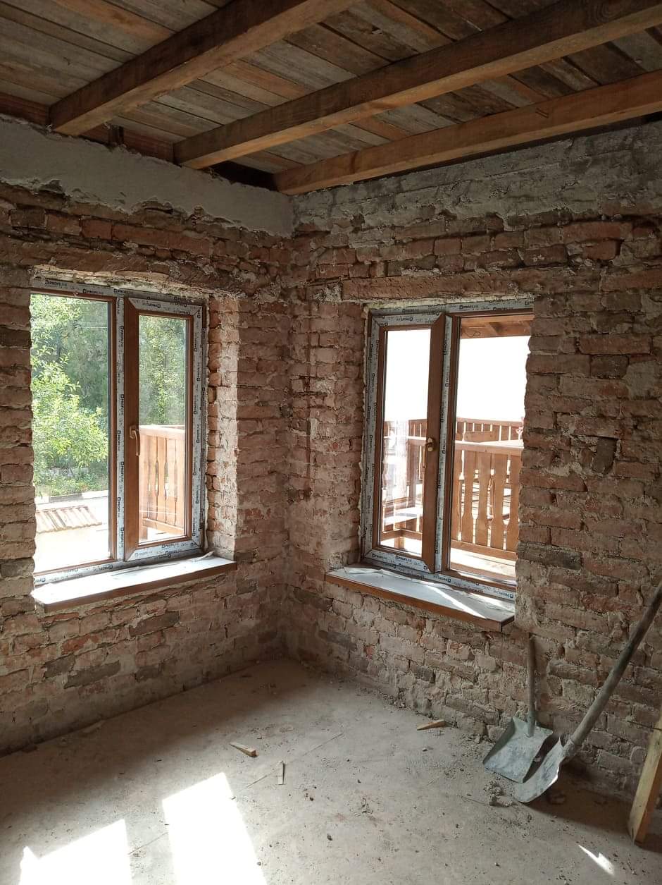

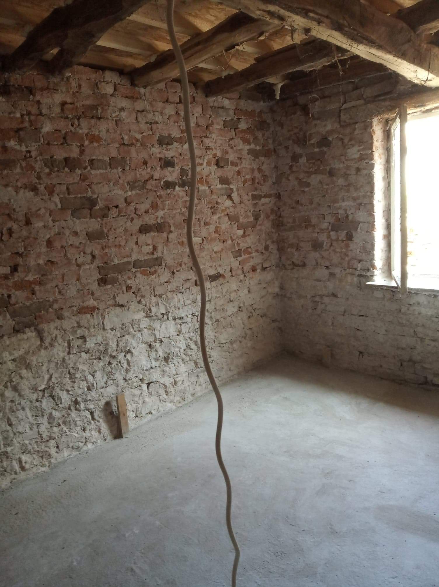

Какво ще слагаш на мястото на изкъртената мазилка?
Пак мазилка или ГК?

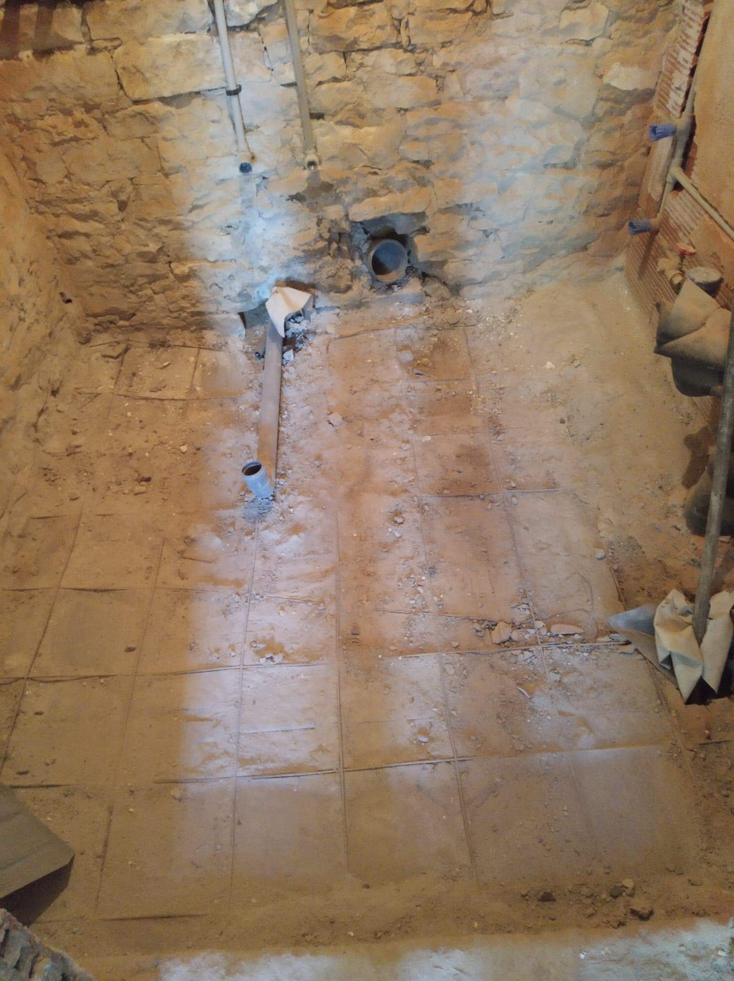

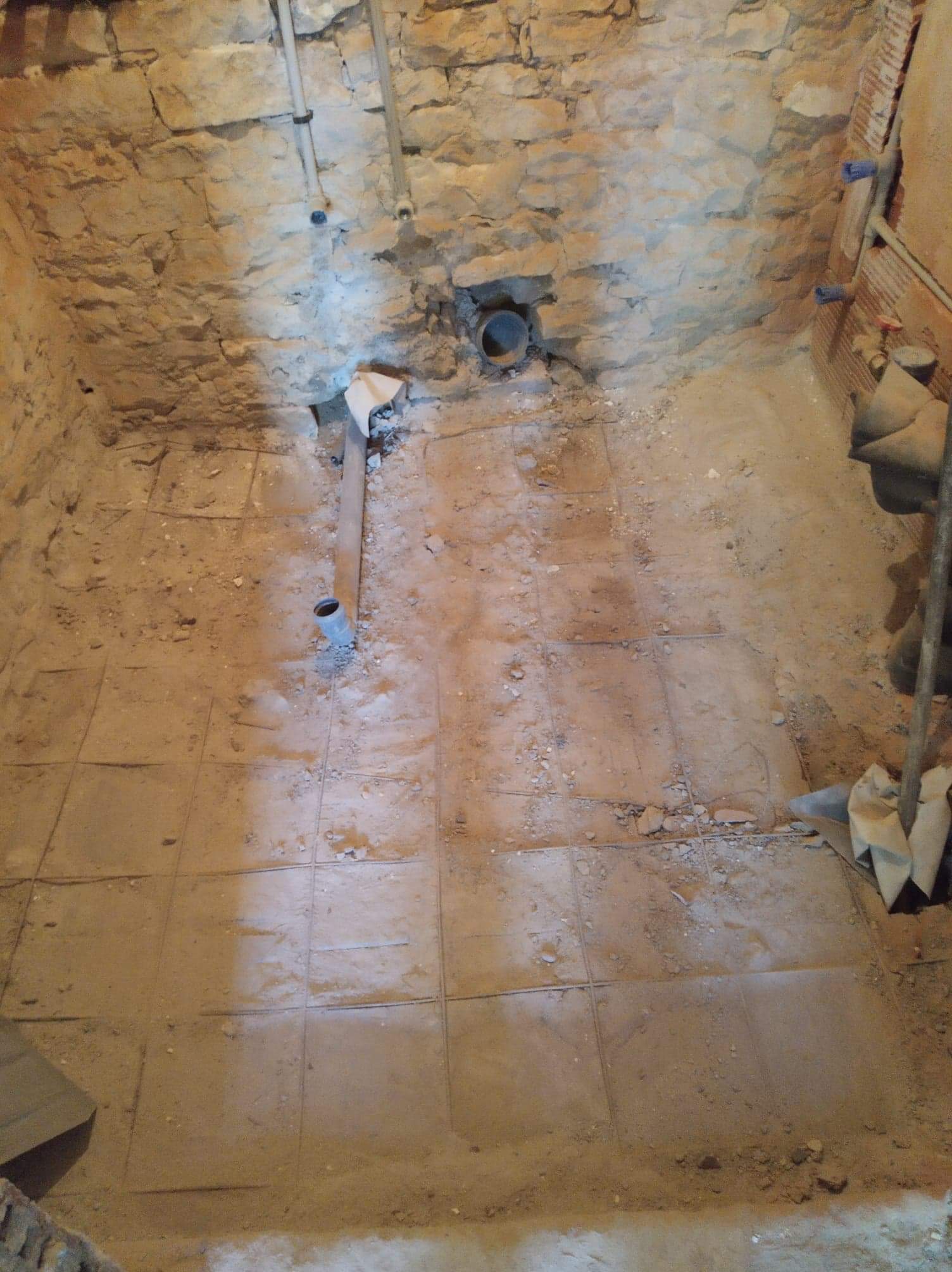

В баните ще измажа, а за стаите и коридора си мисля за лепен гипскартон, за да стесня минимално - стаите са по около 10 квадрата всяка.
Само се чудя дали да не заздравя стените с някакъв евтин теракол и мрежа или вар с повече цимент, измазано на грубо, преди картона.
шоп - майстор
Може и с някой дълбокопроникващ грунд да заздравиш тухлите.
Миналата година и аз минах по твоя път. Правих един етаж от почти 100м2, но не си причиних труда и мизерията да махам мазилката.
Където бе подкожушена и биеше на кухо я махнах, а нагоре само изчуках с теслата, грунд, 2 ръце с гипсово лепило и мрежа, гипсова шпакловка и за финиш кнауф зелен капак.
Външните стени ги изолирах от вътре със 7.5 см мултипор.
bat_zdravko - специалист

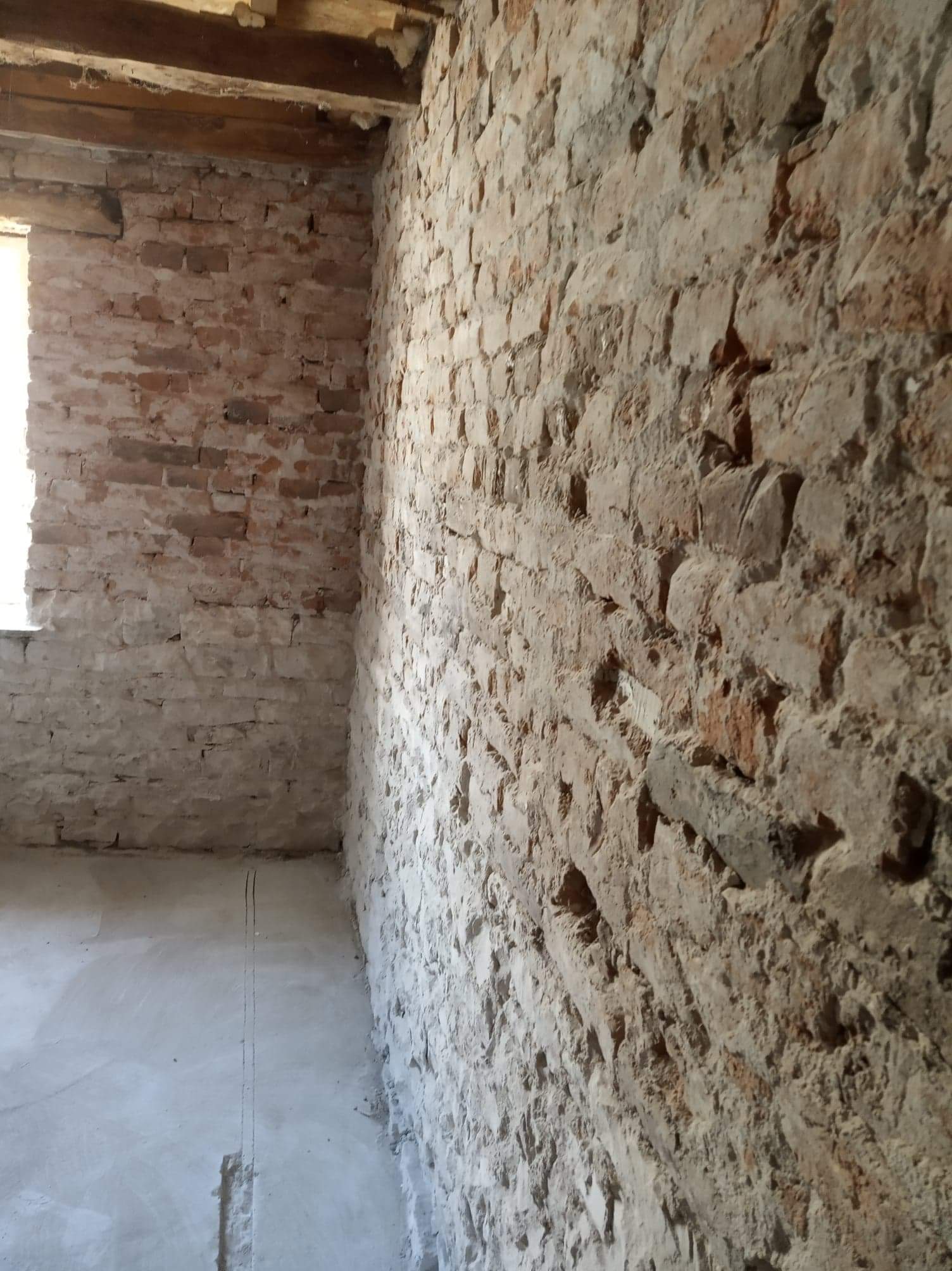

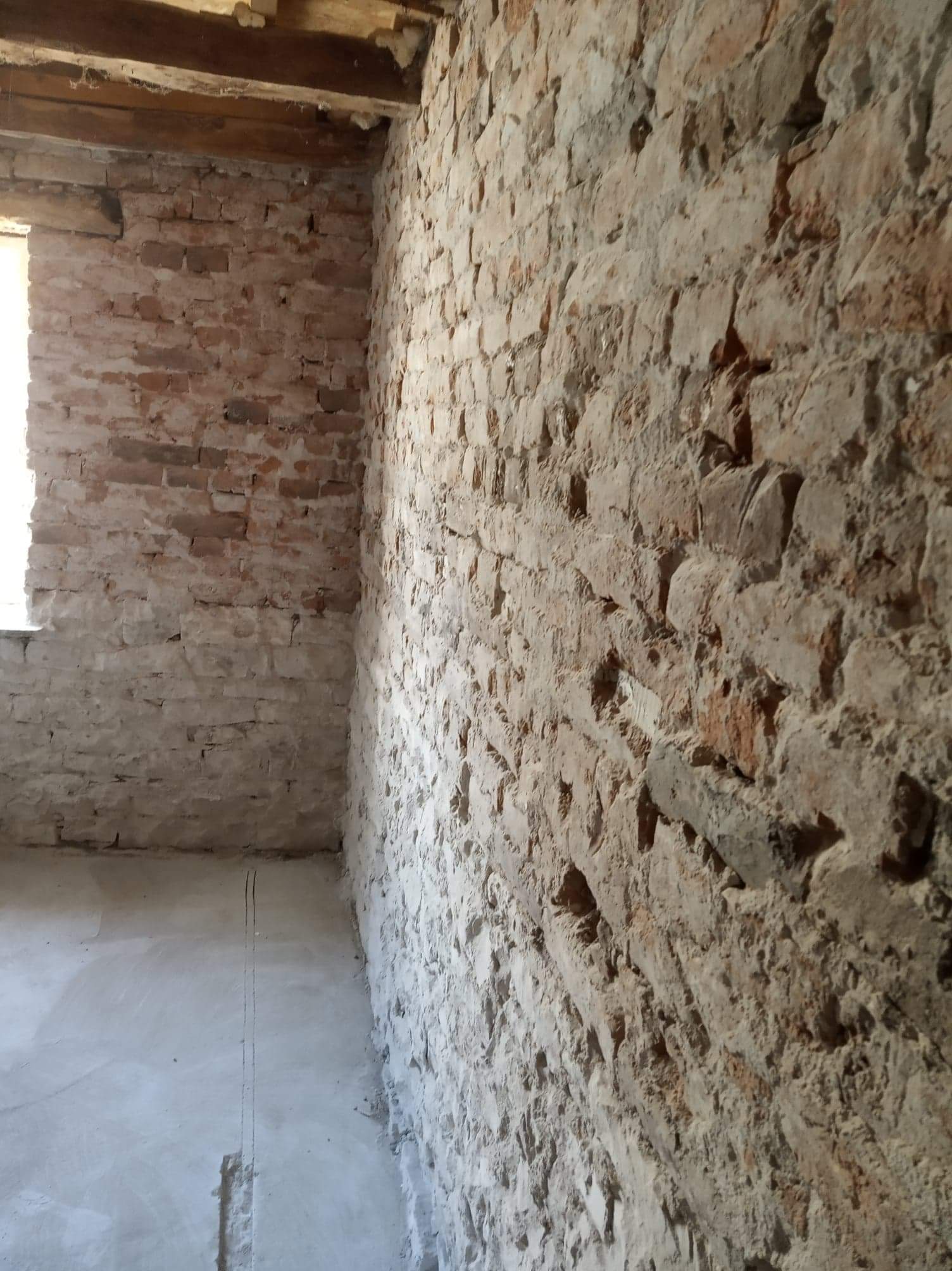

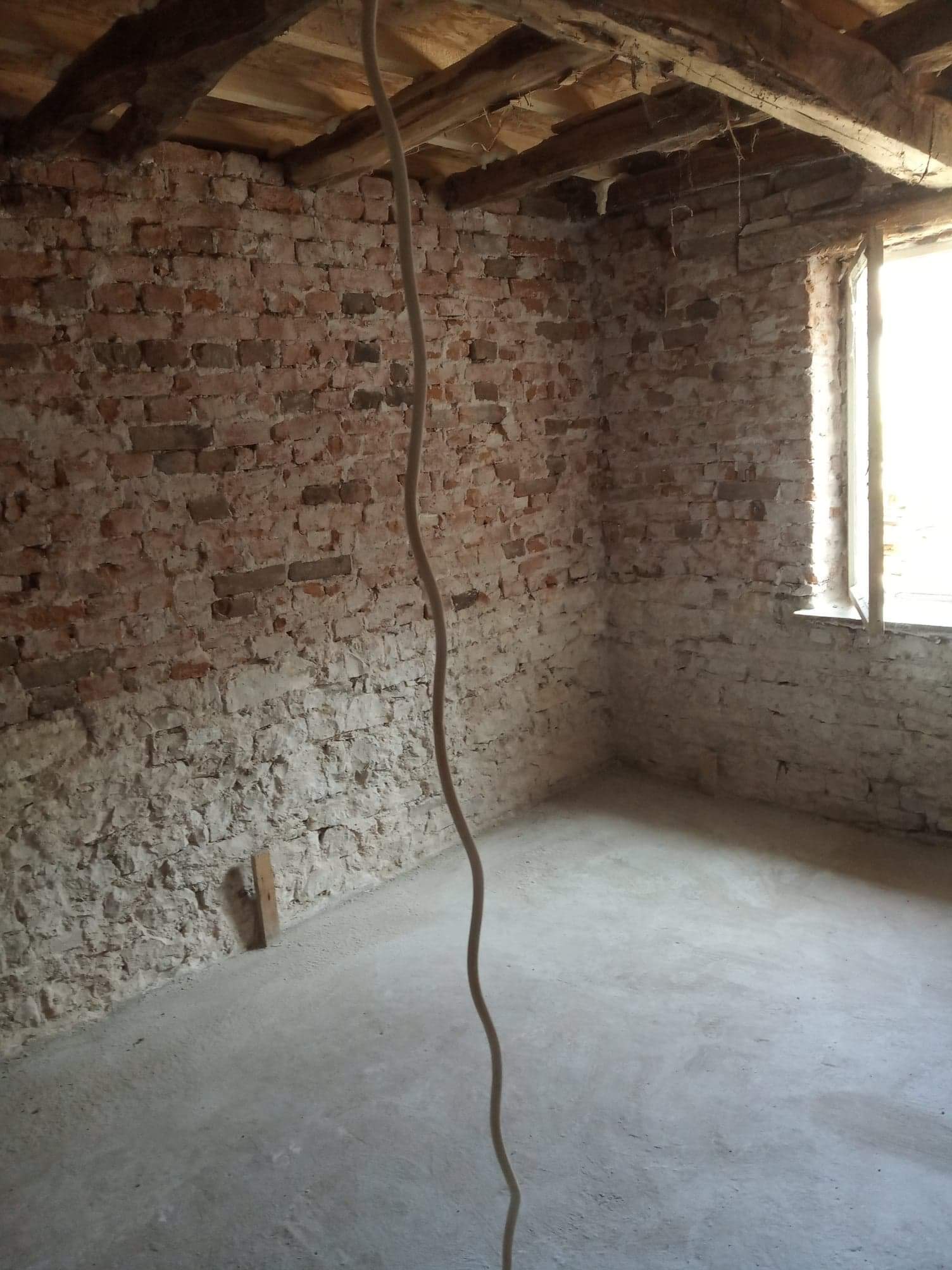

Отначало и аз мислех само надигнатото да изкъртя, но като го подкарах се оказа, че здраво почти няма. Имаше 7-8 слоя бои и мазилки - както са варосвали преди години почти всяка година. Отделно имаше и тапети в някои от стаите и затова свалих всичко. Понеже къщата имаше цепнатини, между някои от тухлите се бяха отворили големи фуги. В кухнята позапълних някои от тях с пяна, но като цяло ми се иска да заздравя старата зидария.
Грундът ще е задължителен, но изолация отвътре няма да слагам. След време ще направя външна. Стените са доста криви, като на втория етаж при касата на едната врата отварят 4-5 см, а в ъглите излизат на 0. Ако тръгна да ги мажа, трябва много да пълня на някои места, че да ги изправя, и затова мисля, че с ГК ще е по-лесно. За такива големи неравности даже се замислям за ГК на конструкция на някои от стените, а на другите лепен.

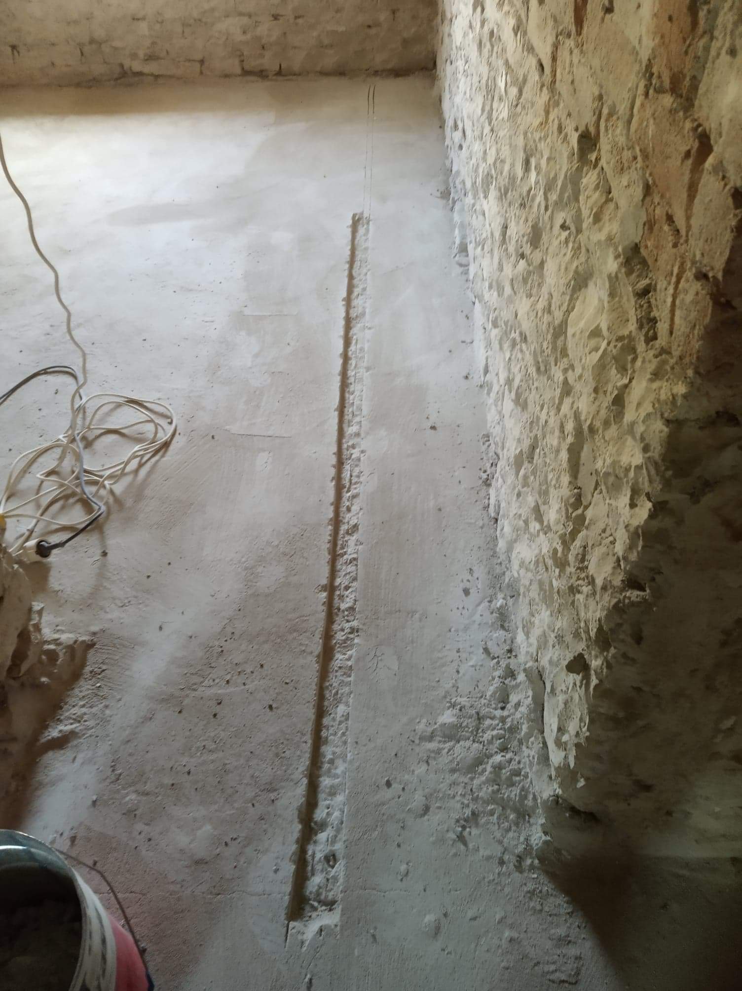

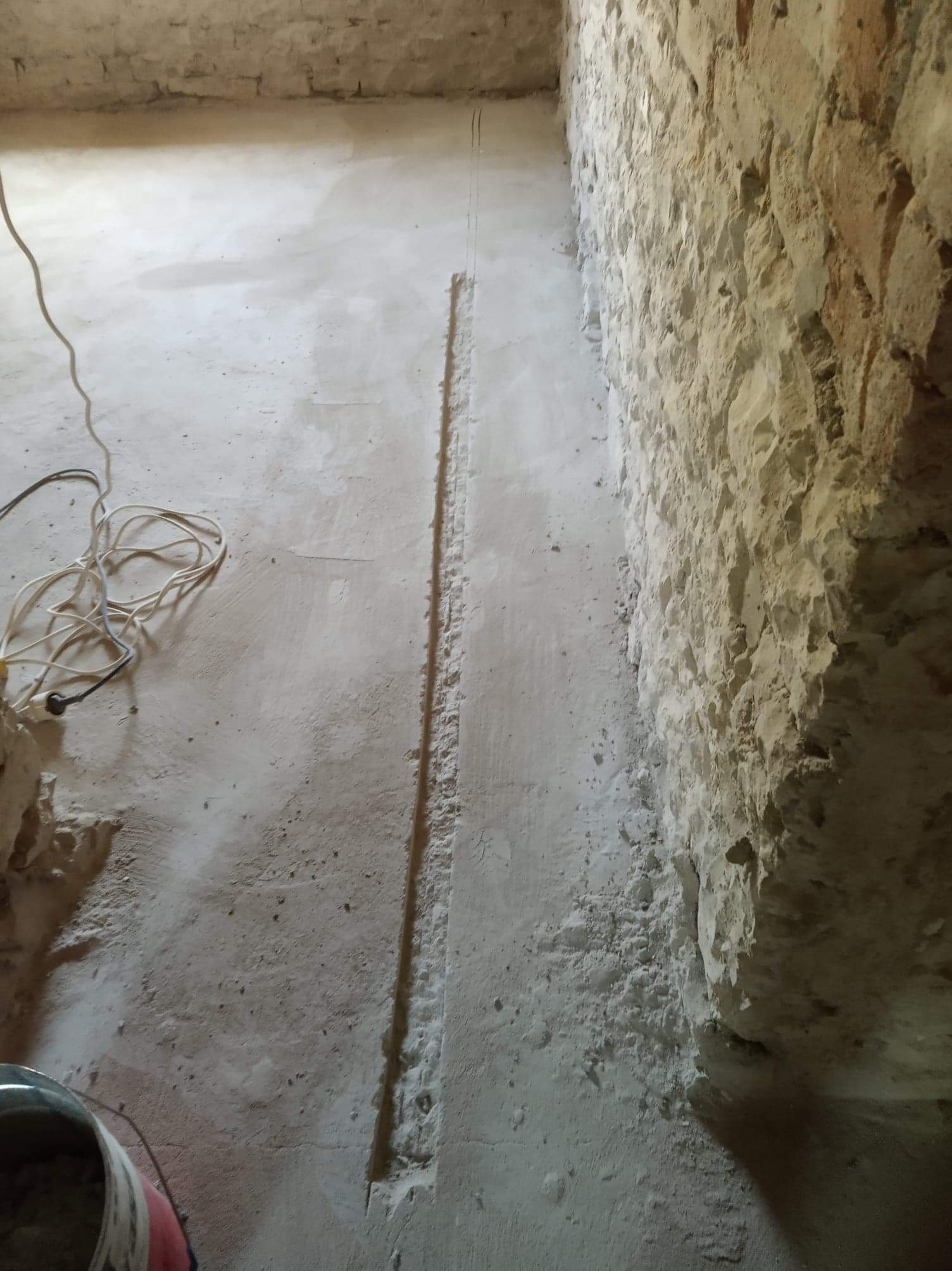

И равносметката от уикенда - след като занесох перфоратора на сервиз и го оправиха, успях да доизкъртя мазилката и в последната стая, както и бетона в банята на долния етаж. Днес реших да прорежа и канали за тръбите на парното - на средата машината за канали започна да искри и да мирише на изгоряло, та това е наполовина свършено. Тази седмица ще ходя до Лидл да я нося за ремонт.
klomo - специалист
Имаш нужда от къртач, не перфоратор!

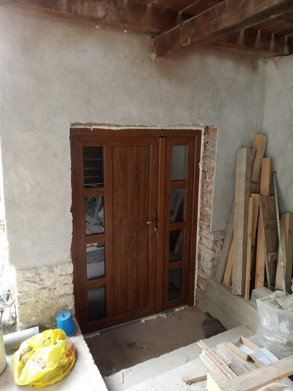

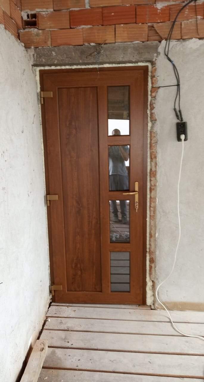

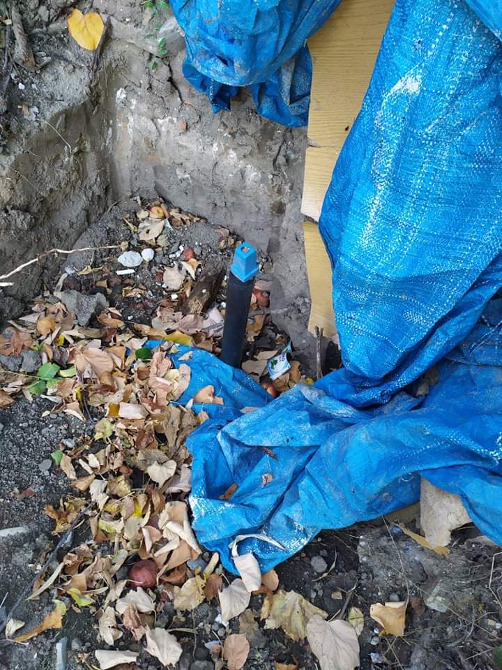

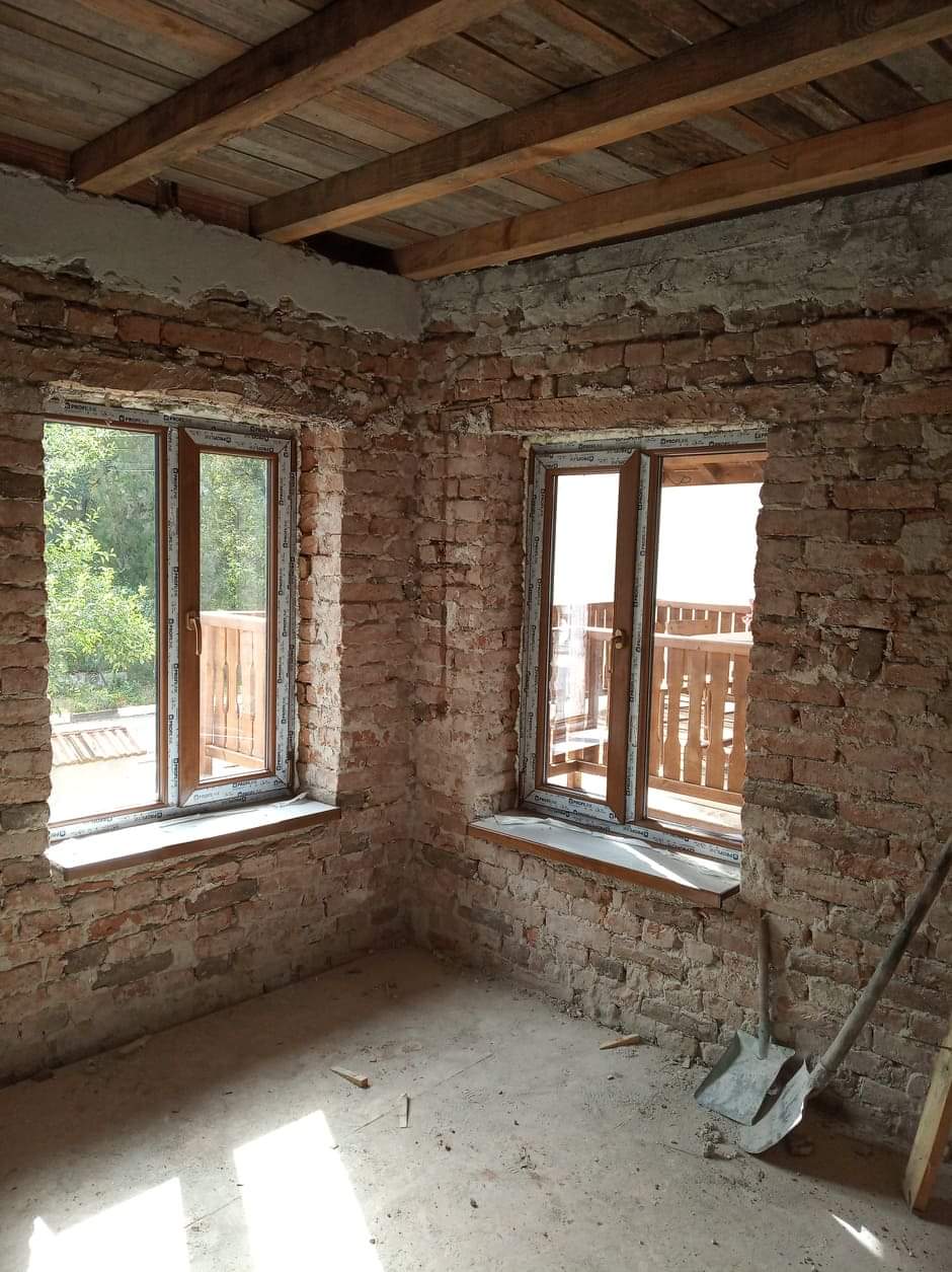

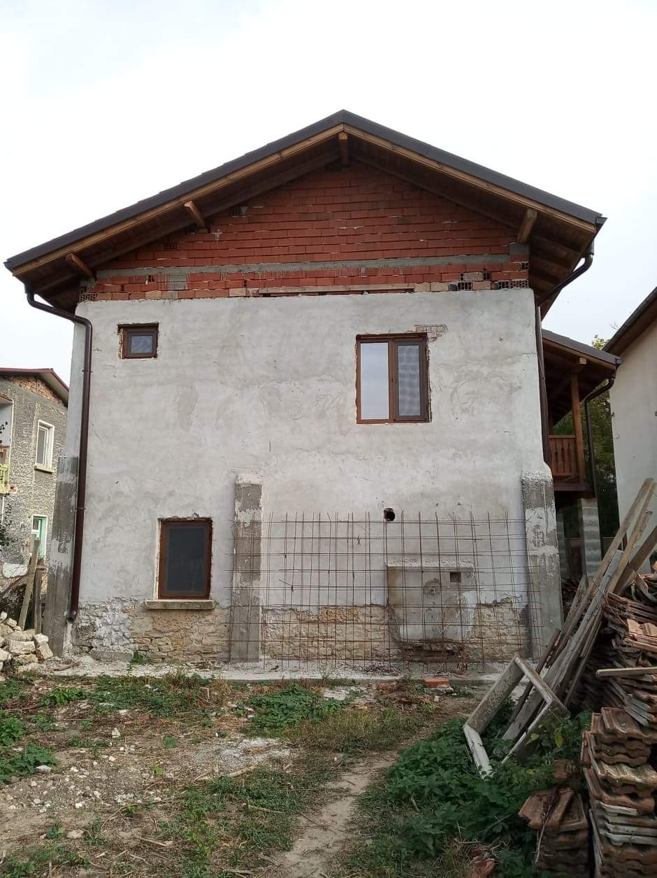

И къщата вече има дограма и входни врати.

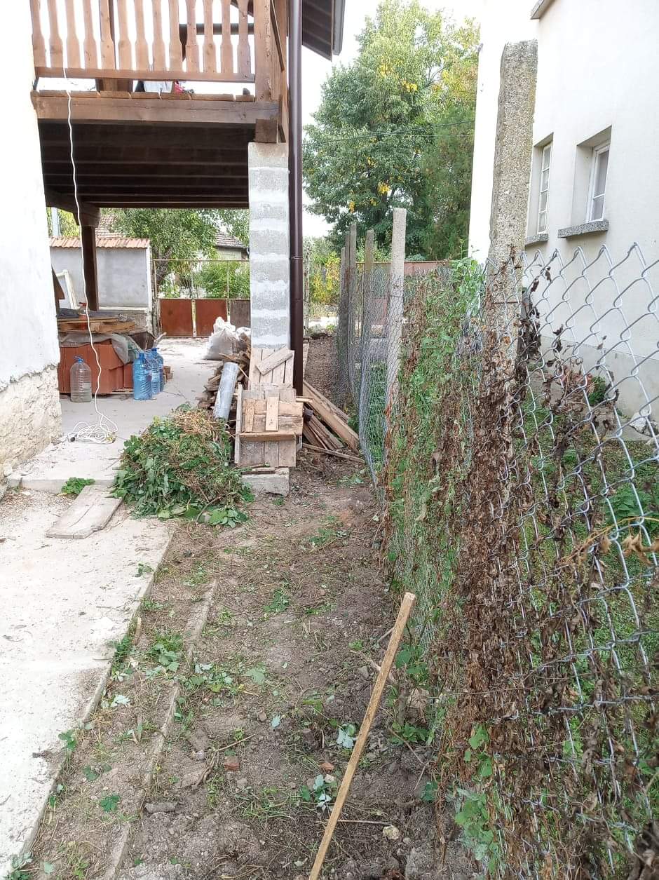

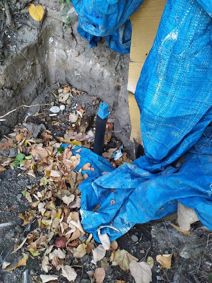

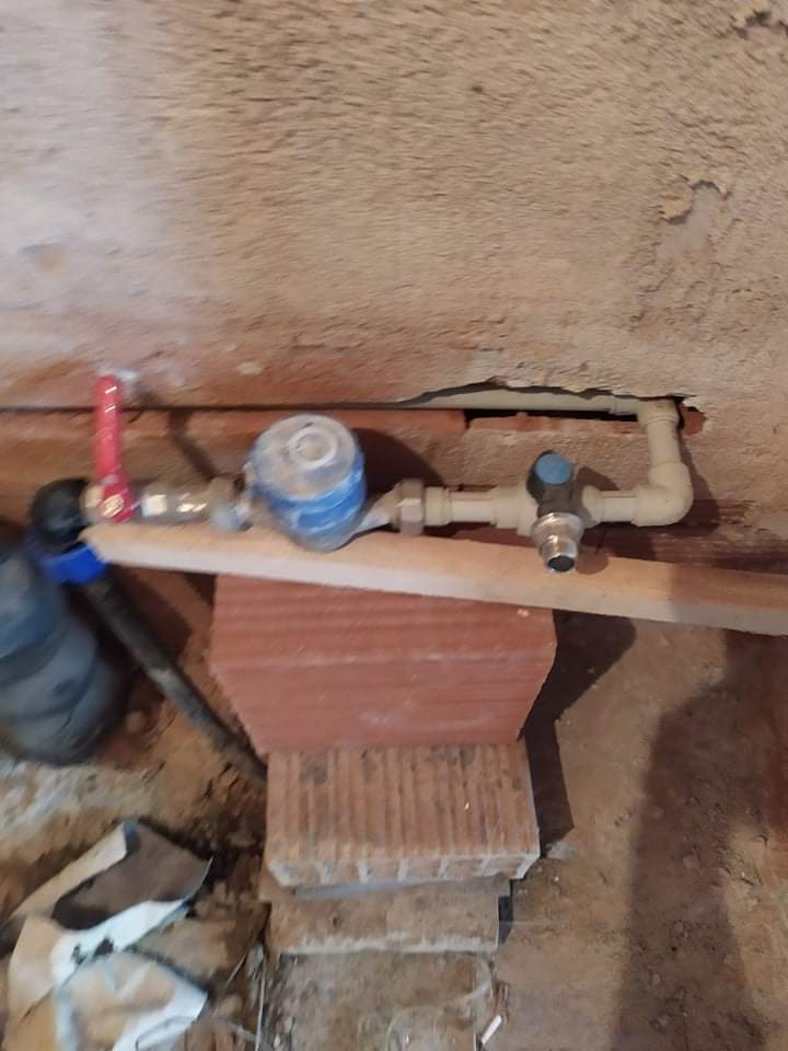

А докато момчетата монтираха, аз си изчистих около оградата, където смятаме да насадим туи. Вече имаме и вода в къщата.
Sandman - специалист
Честито!
Добре изглежда дограмата :)

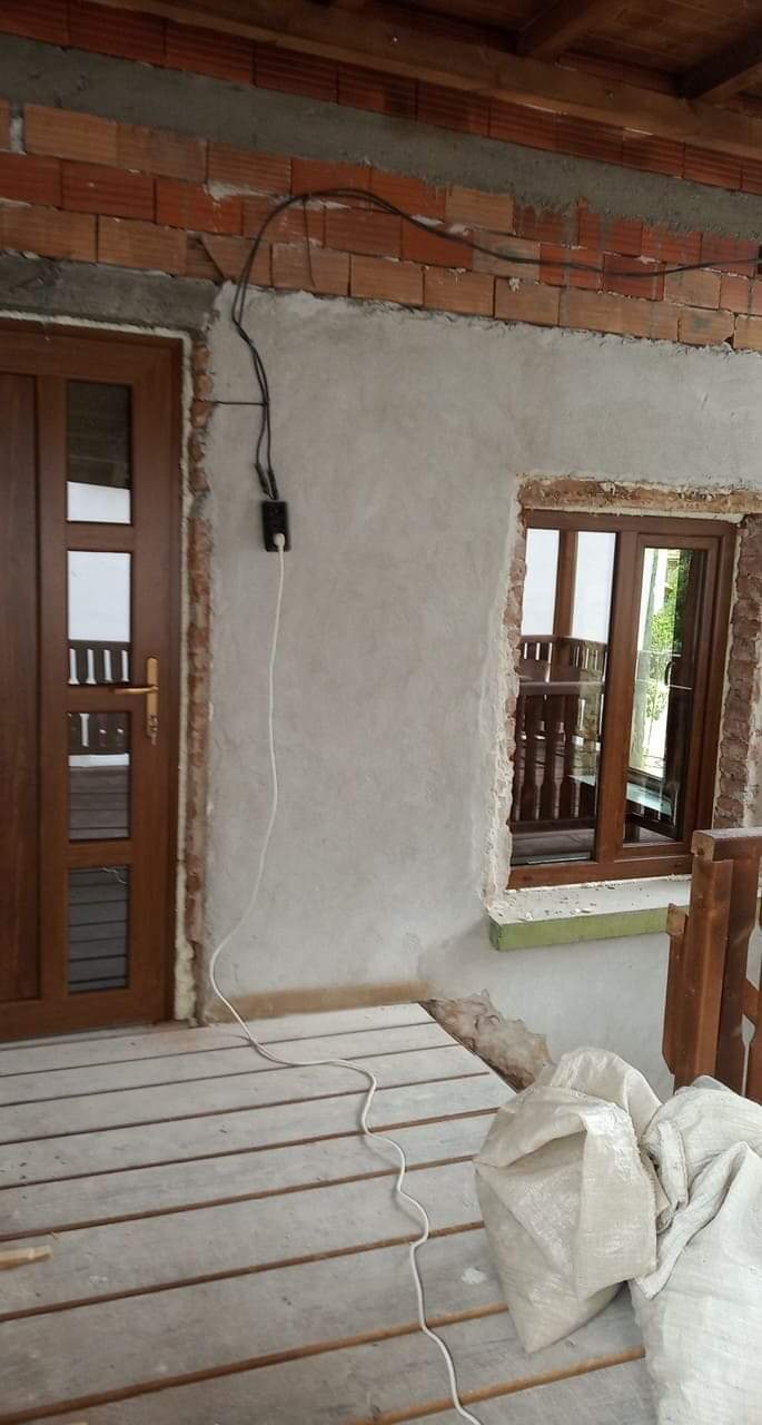

Тясната врата обаче не е ли много близо до стената? Изолация там предвидена ли е да се слага?
пон окт 05, 2020 9:37 pmSandman написа:
Честито!
Благодаря!
Наистина близо дойде и честно да си призная, тук малко не съм го домислил. Това измазаното, което се вижда, е нахвърляно върху старата мазилка и на места бие на кухо. Евентуално може да го сваля до тухла или да сложа по-тънка изолация на тази стена. Ще трябва да го помисля.
