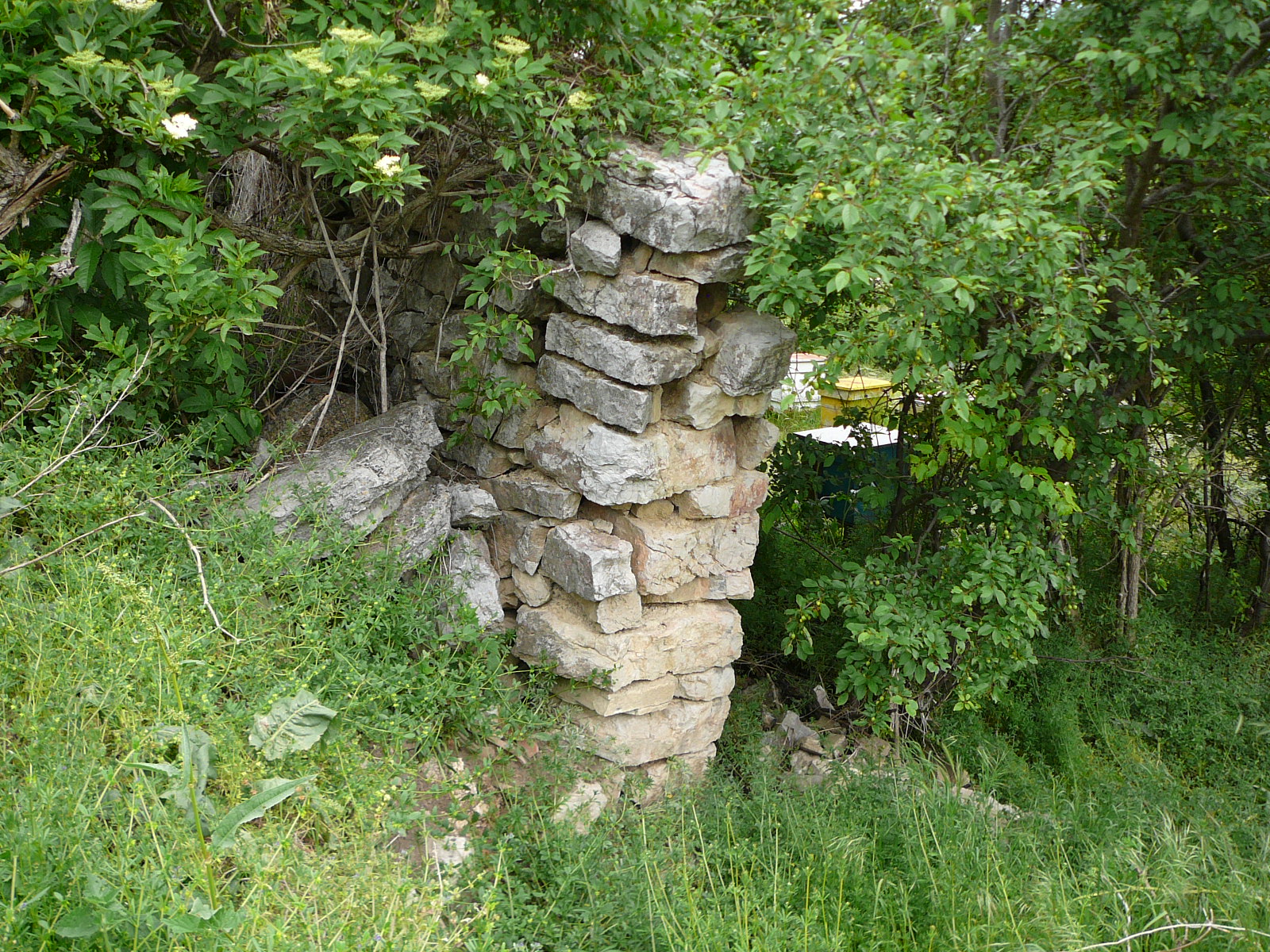

Понеже хората питат, още няколко думи в темата за каменни зидове. Дано не се повтаряме.
Първо. Поне внимателно разглеждане, ако не четете английски, на книжката в линка, който съм постнал по-горе. Поучителна е, ако не друго.

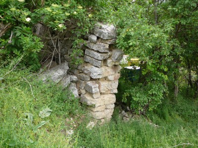

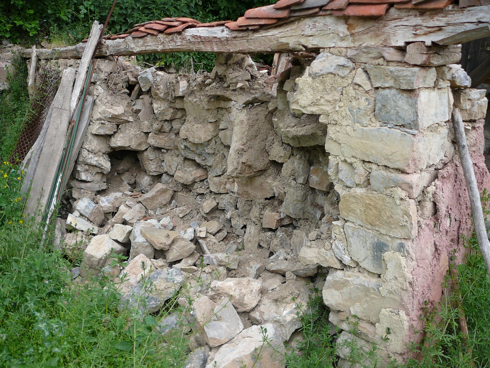

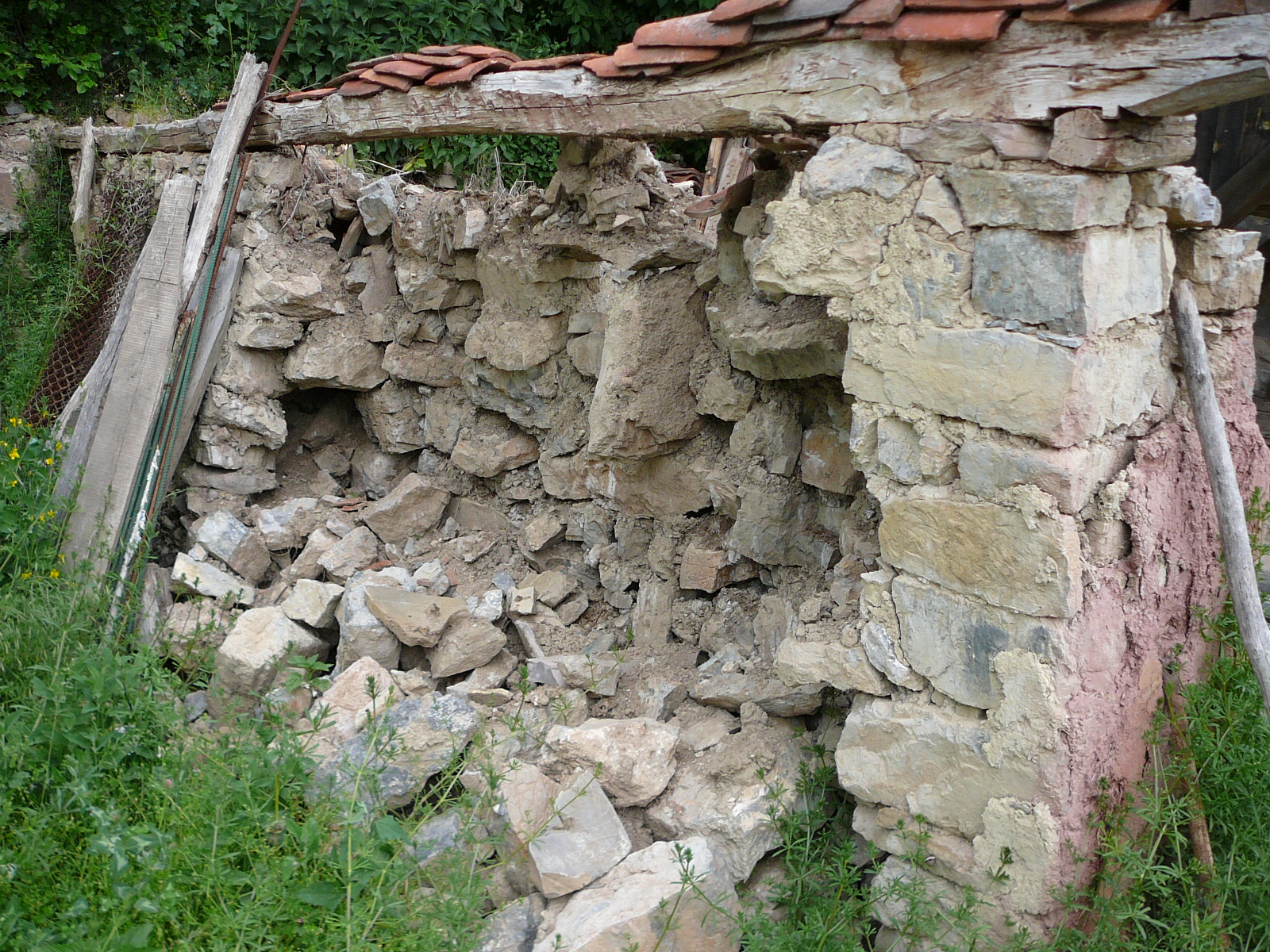

Ето и една снимка от мен, как не трябва да се строи, защото...
Виждате как се е разпаднал зида.
Преди 2-3 години, щяхте да си кажете, строили са го стари майстори, знаели са какво правят, по-добре да но го пипаме. Едно поясче отгоре, и заспива.
Но виждате как е строен. Някакви камъни за лице от двете страни, а по средата боклук. Няма напречни камъни, няма пояси от греди.
Така че не знаете какво може да ви очаква. Преди да се доверите на стария зид, трябва много добре да го огледате, а и да имате известна доза късмет.
При мен, за съжаление не беше така, но странното е че видях и други зидове в селото, разпаднати по този начин.

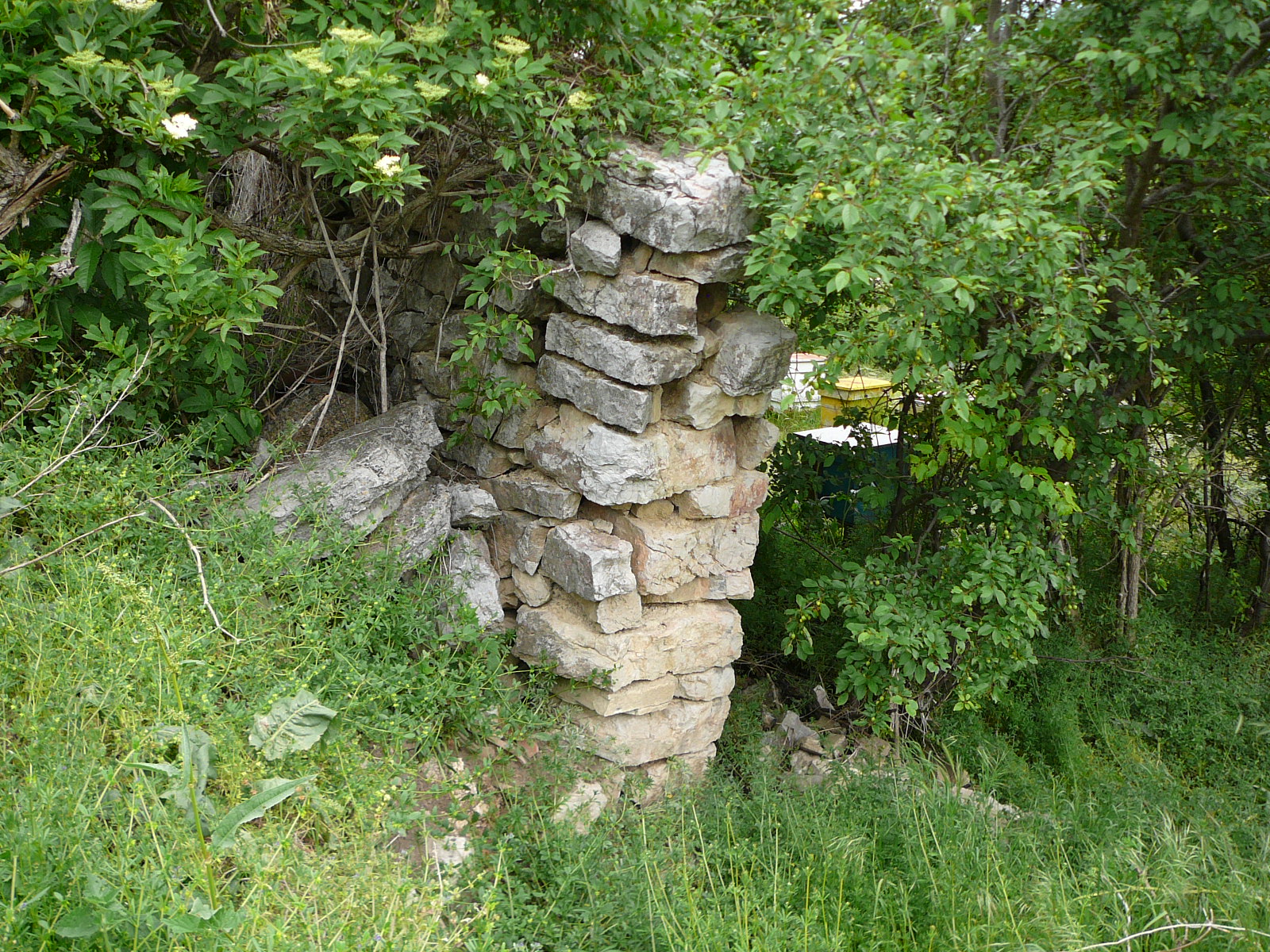

Показвам и още една снимка на зид, който обаче е строен сраавнително разумно.
Вижда се че въпреки че е полегнал от слягане, се държи. Благодарение на това че са използвани по-големи камъни, и са кръстосвани и в дълбочина.
Stefan2000 написа:
П... но странното е че видях и други зидове в селото, разпаднати по този начин.
Обикновено в едно село си има един-двама майстори. С различен майсторлък... Та кой когото е случил
