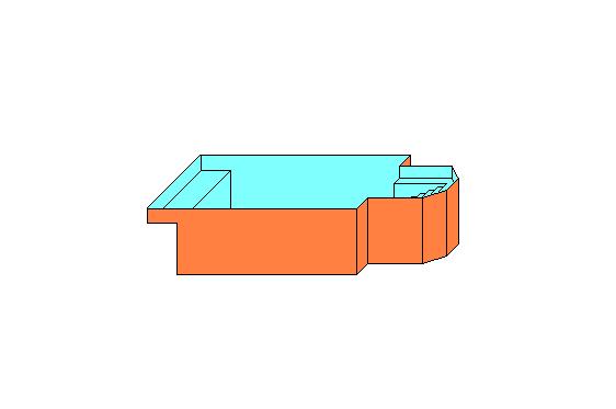

dobmilen - напреднал
Ето това ще представлява басейнчето

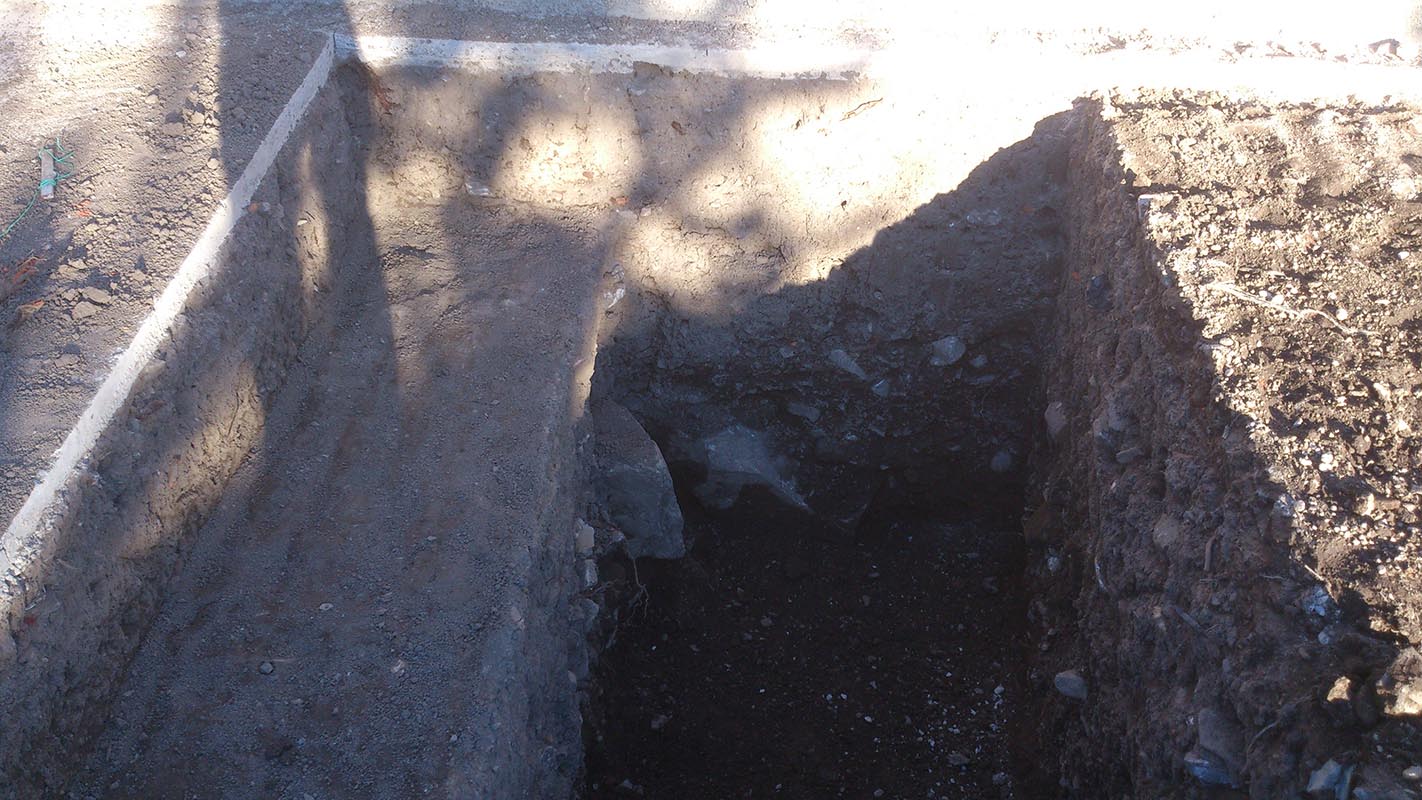

а ето аз до каде съм я докарал за два дни

VLADO66 - майстор
Зависи с какъв наклон са ги откосите и какъв е състава на земята.При всички положения е задължително да завиеш откосите с найлон.
Това ще го правя задължително,а откосите са вертикални без никакъв наклон.
В прочем сега се замислям,не е ли по добре да има лек наклон за самия басеин.
Забравих да добавя,че всичко се копае на ръка,понеже техника няма как да влезе в двора ми.
Този багер и тази фадрома ми искат 550 лв. за целия изкоп.
Много ли е :?
