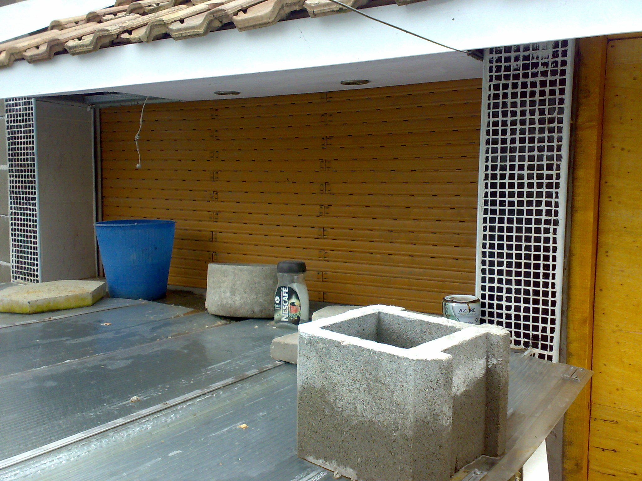

Малко Ъп на темата

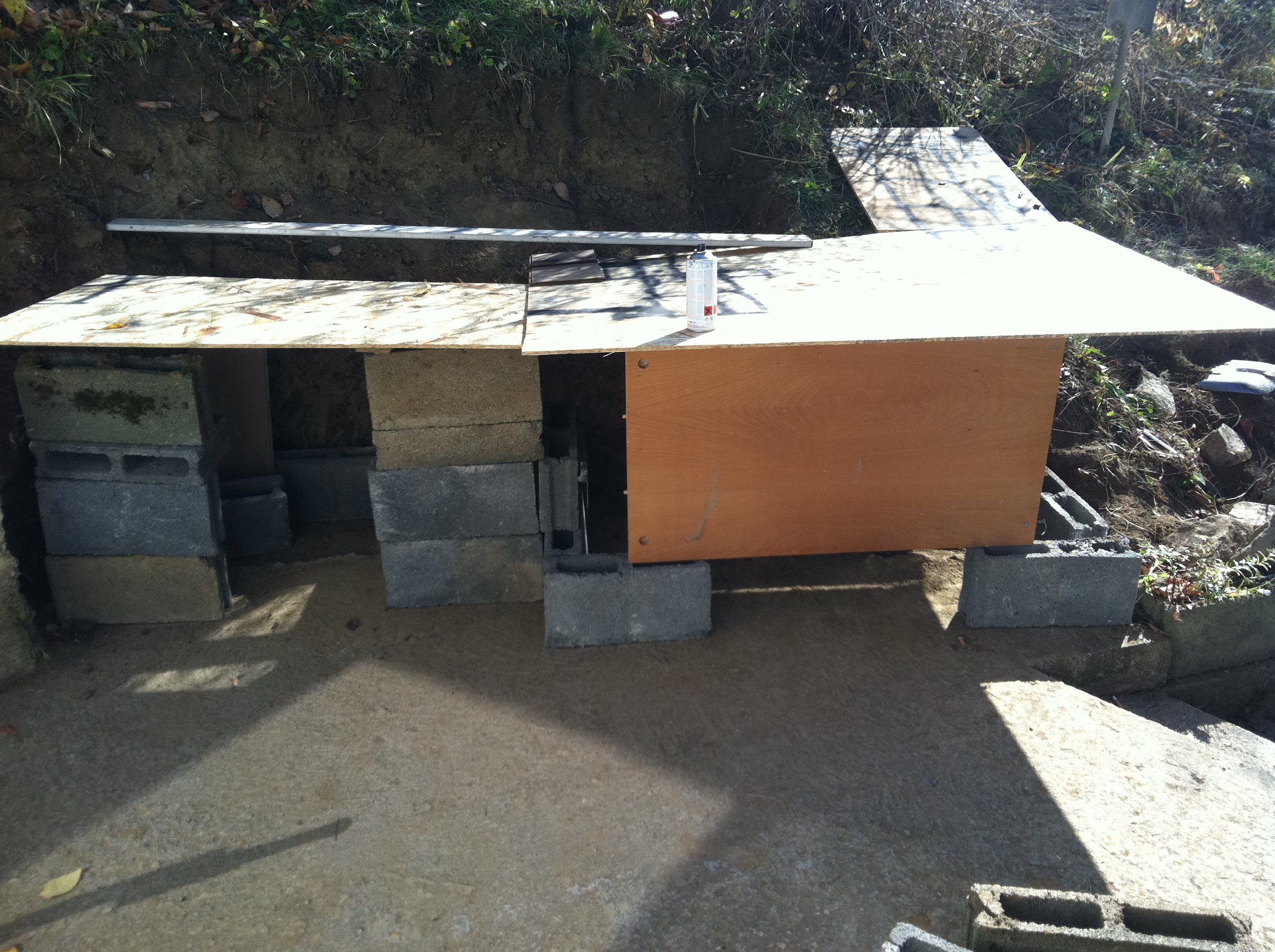

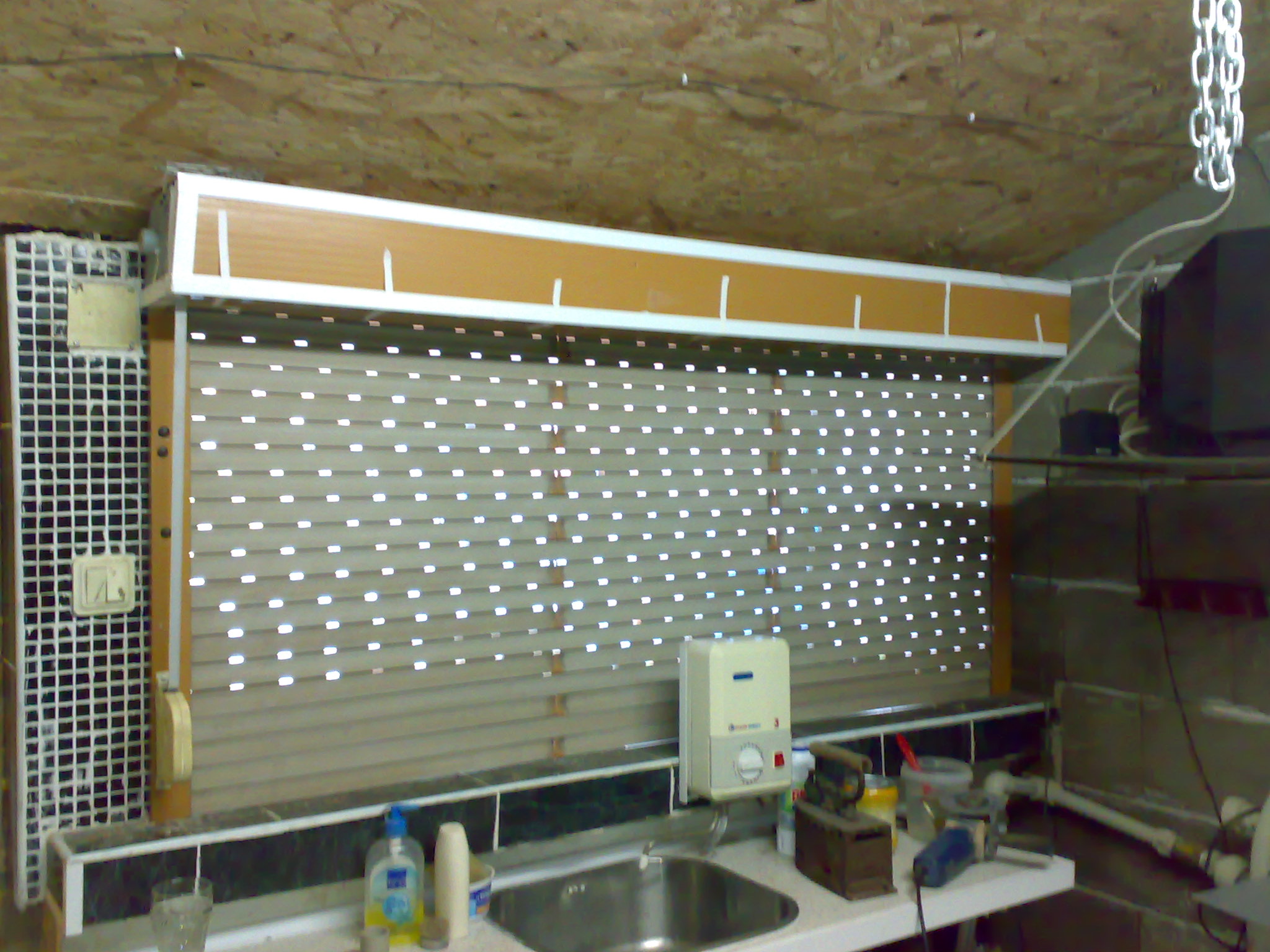

. Попаднаха ми стари ролетни щори и с малко преправяне реших въпроса с преградата между басейна и барплота в кулинарния център
Остава да се поизмият с водоструйката и да сложа два стопера.... ама другата седмица, че сега заваля

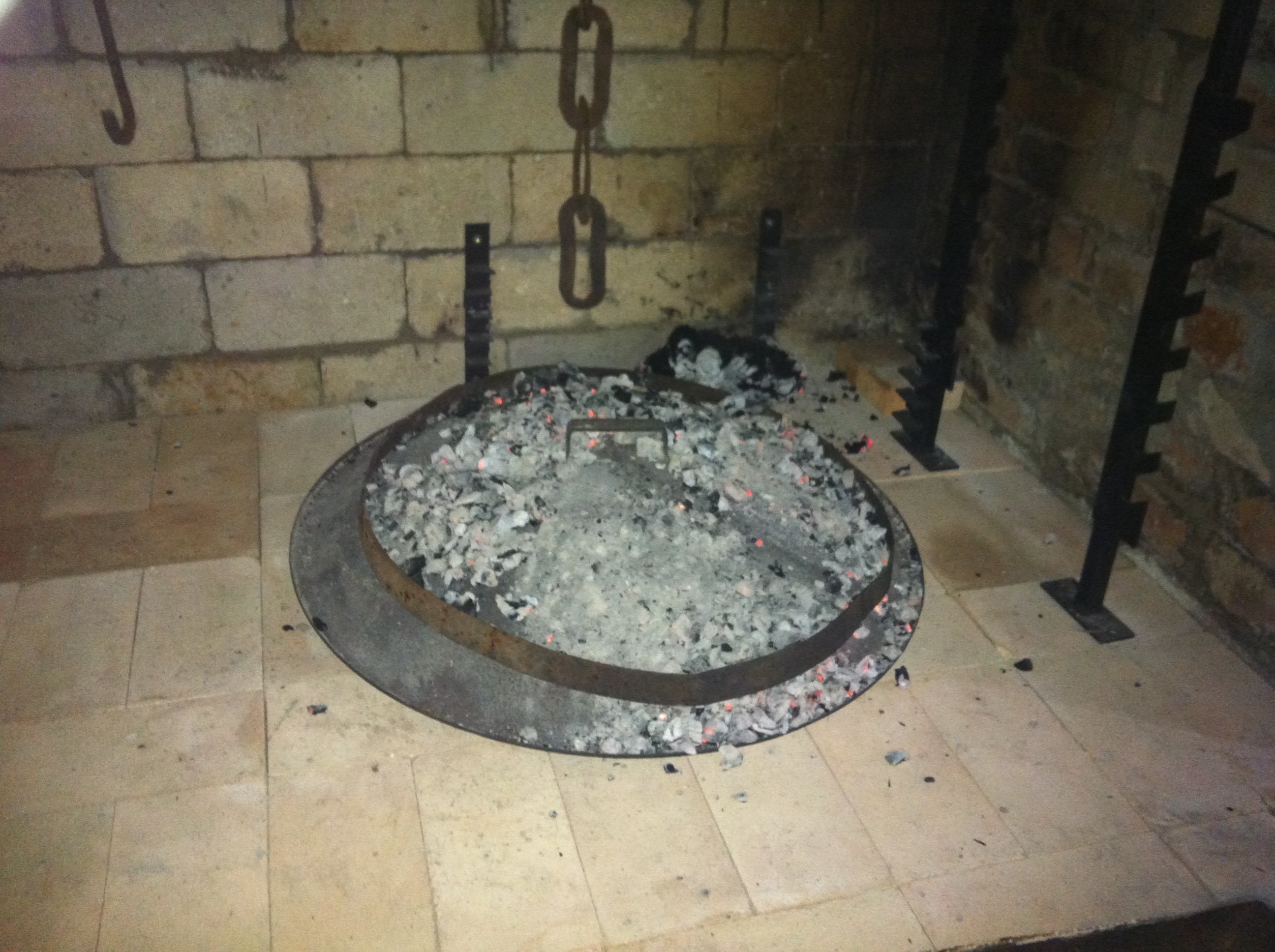

подновявам темата за да изразя БЛАГОДАРНОСТ на stiv1961,EDI,piron45,Transporterr,iva6ki,hristo_k1984,SEV,имаше и една дама дето споделяше упорито само дето не мога и намеря постовете в момента
, да не забравя от един друг форум БашМайстора се казваше май, както и на всички други които споделят опита си, знанята и помогат на ентусиасти като мен. А именно за какво иде реч :

незнам що ми обръща снимкореда, ама караи

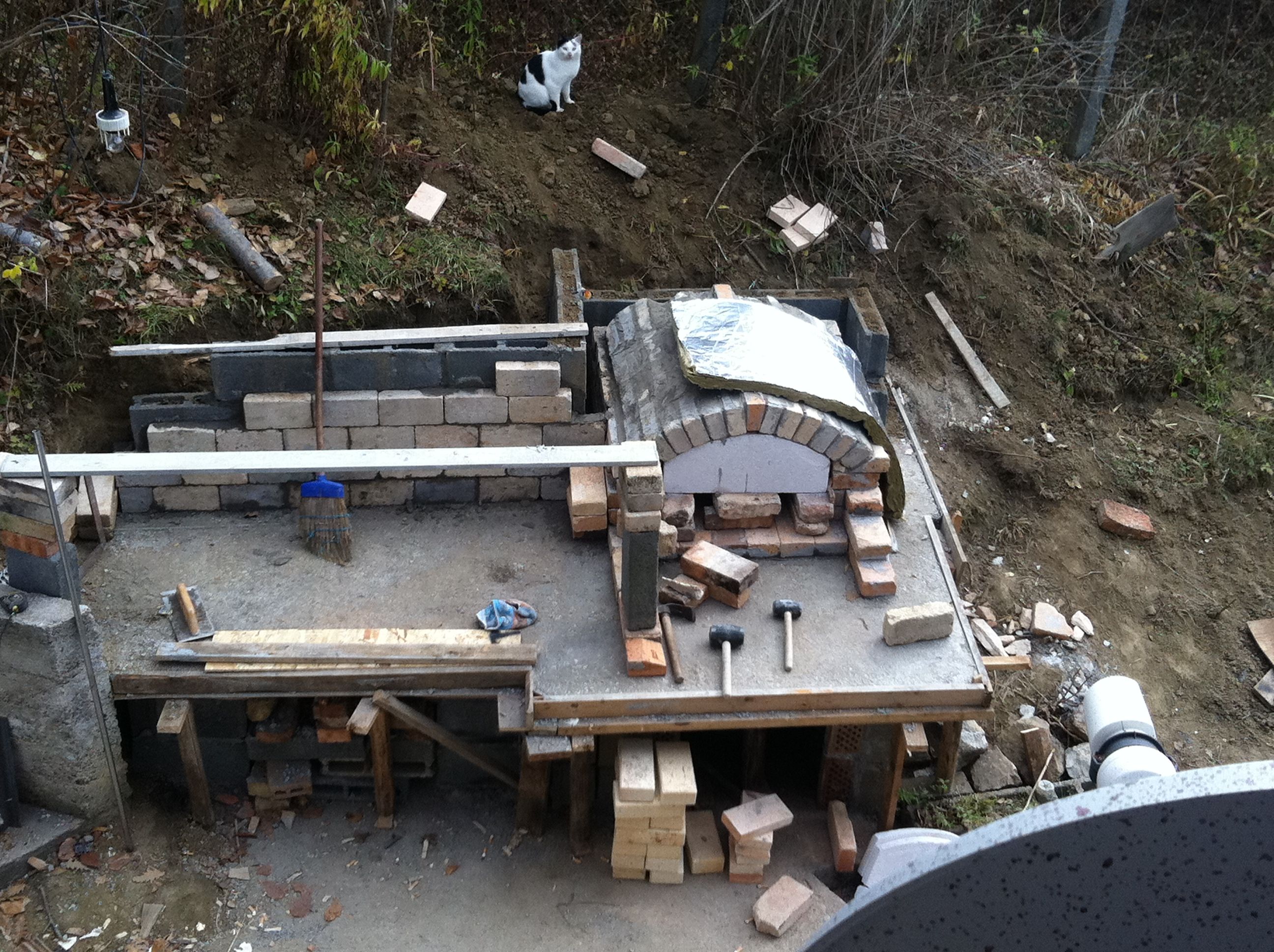

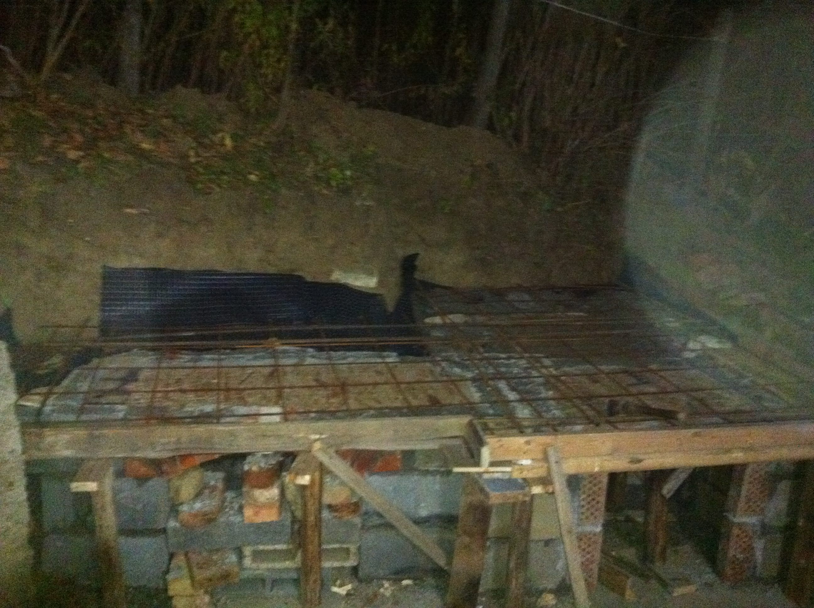

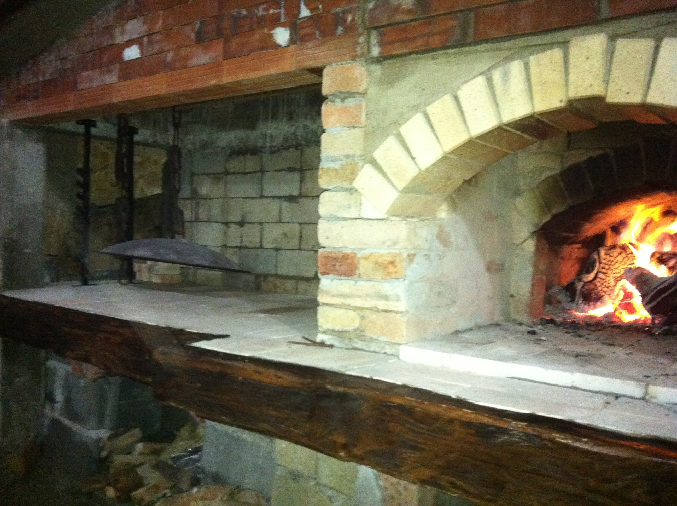

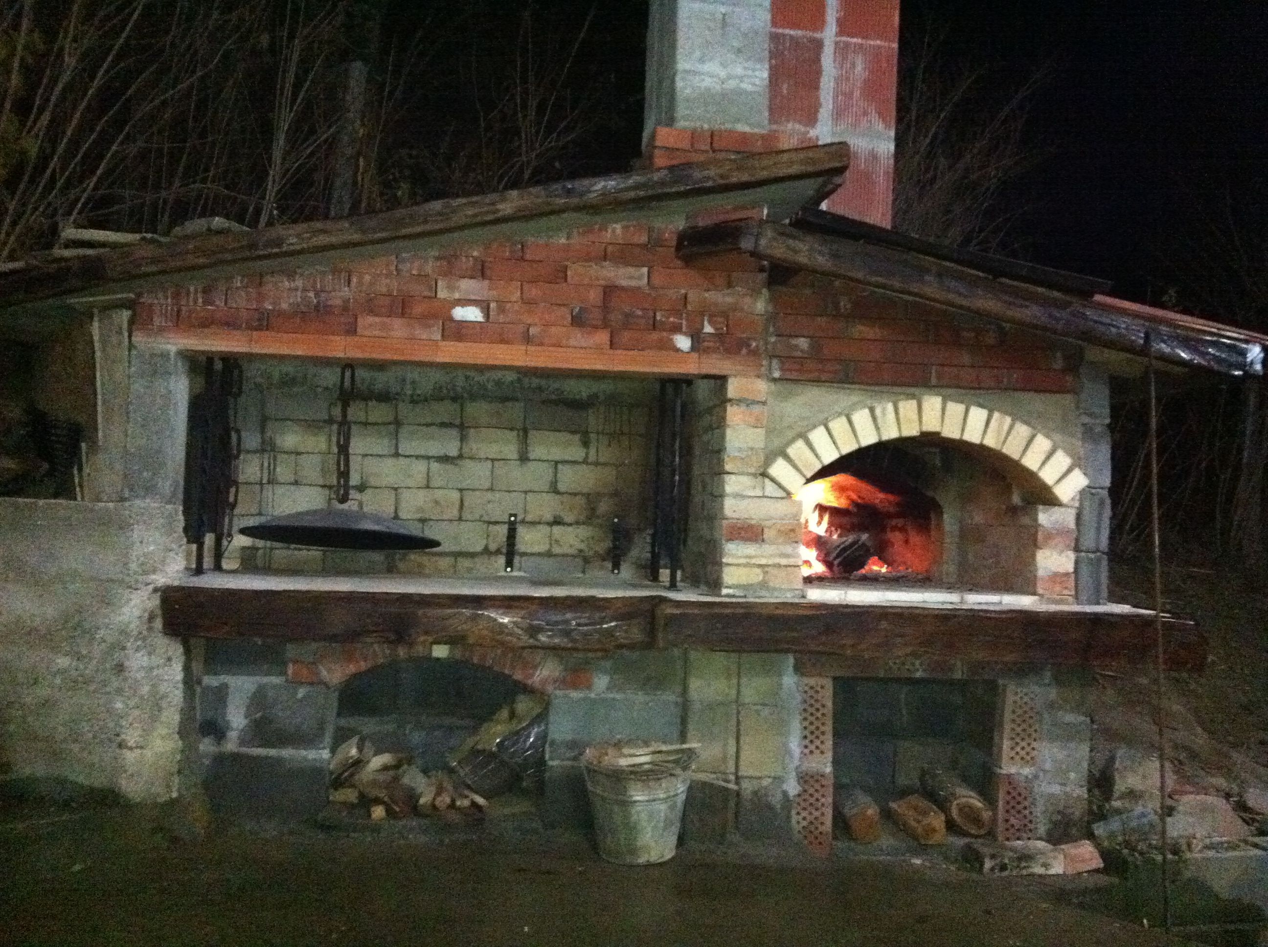

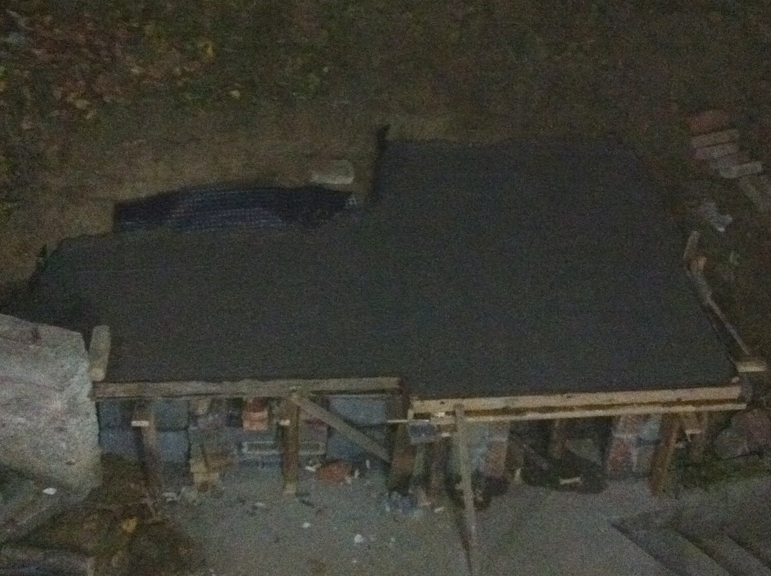

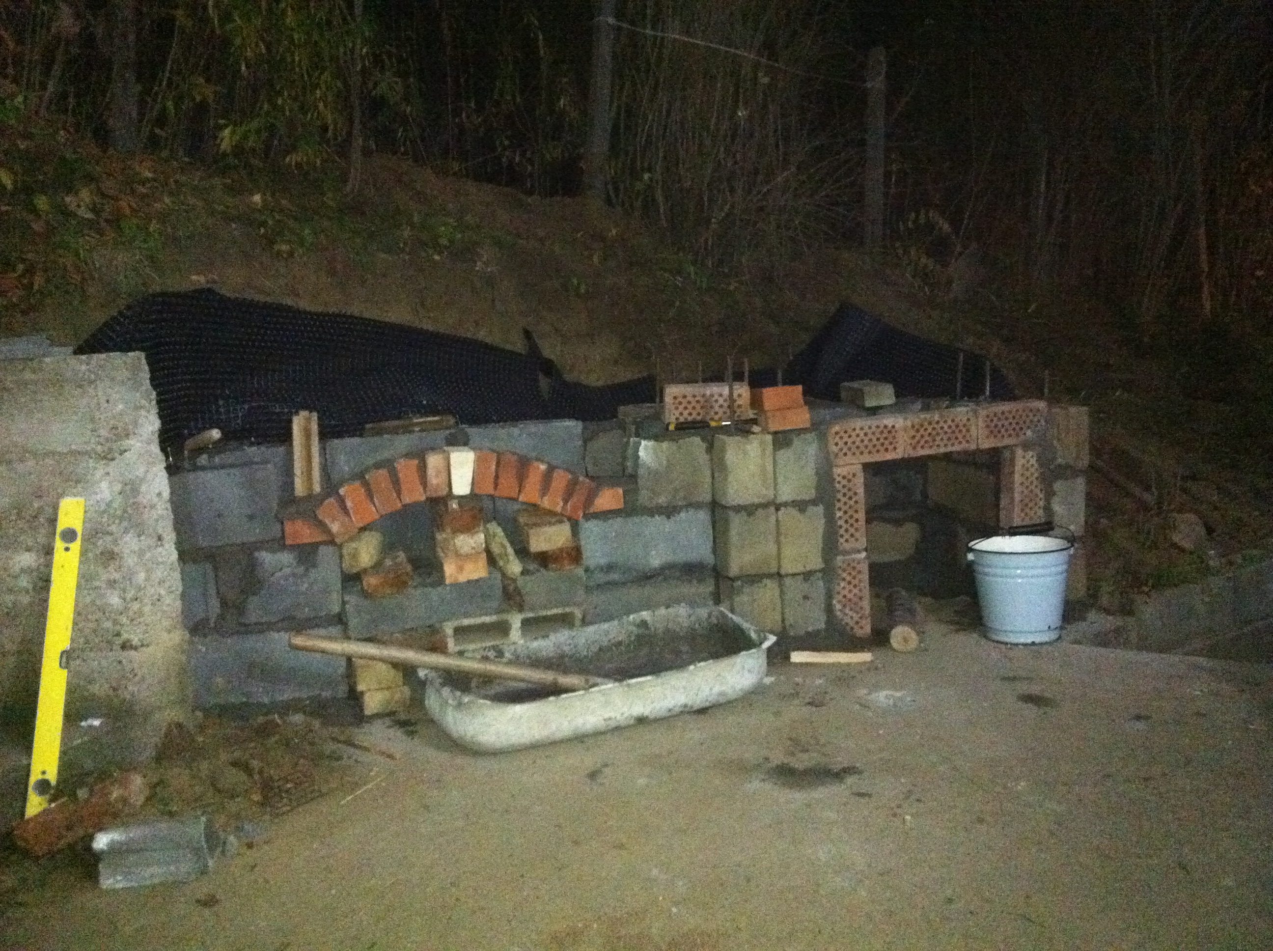

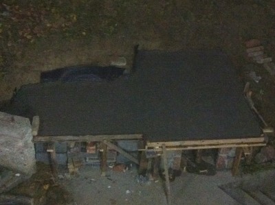

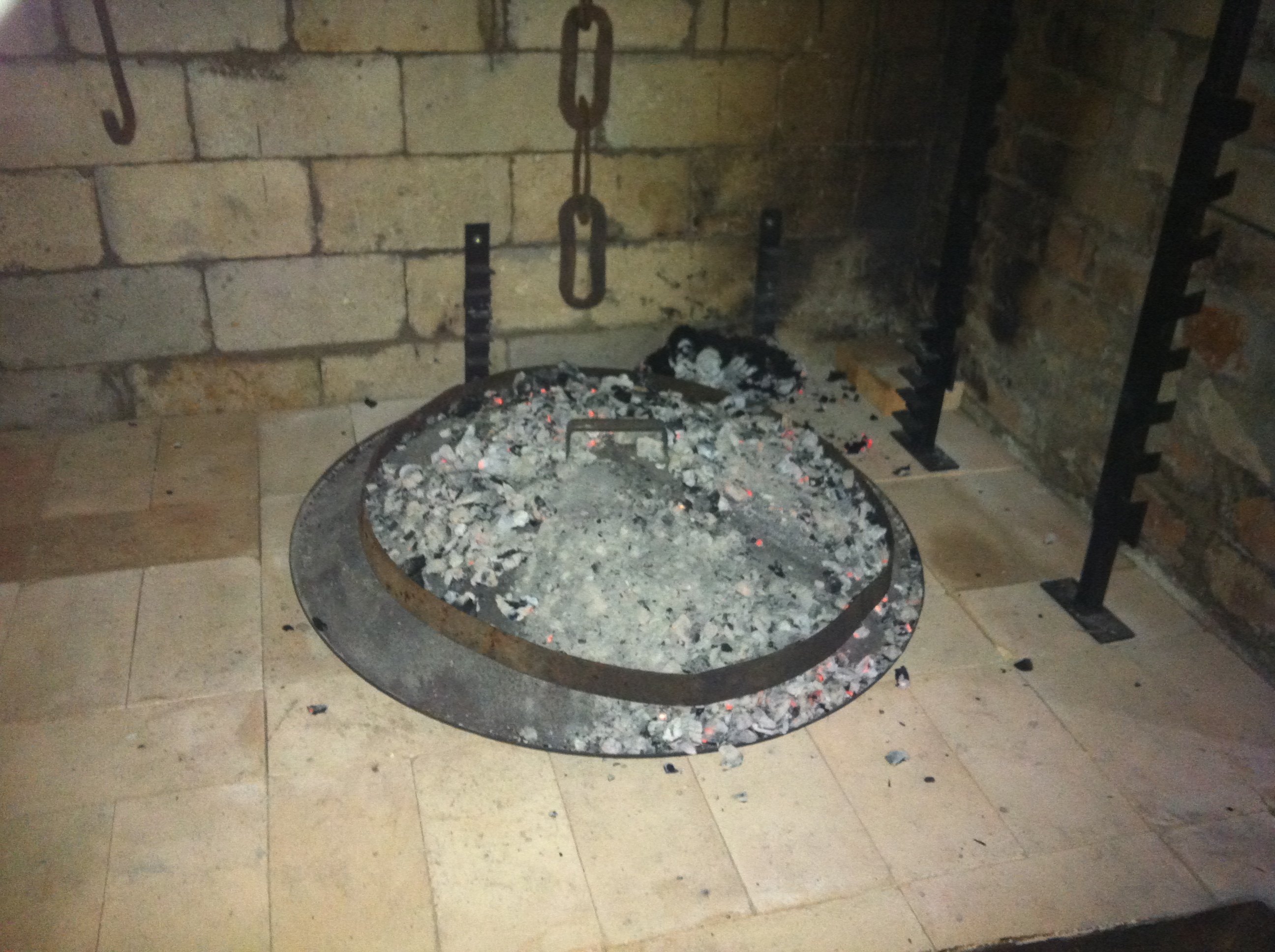

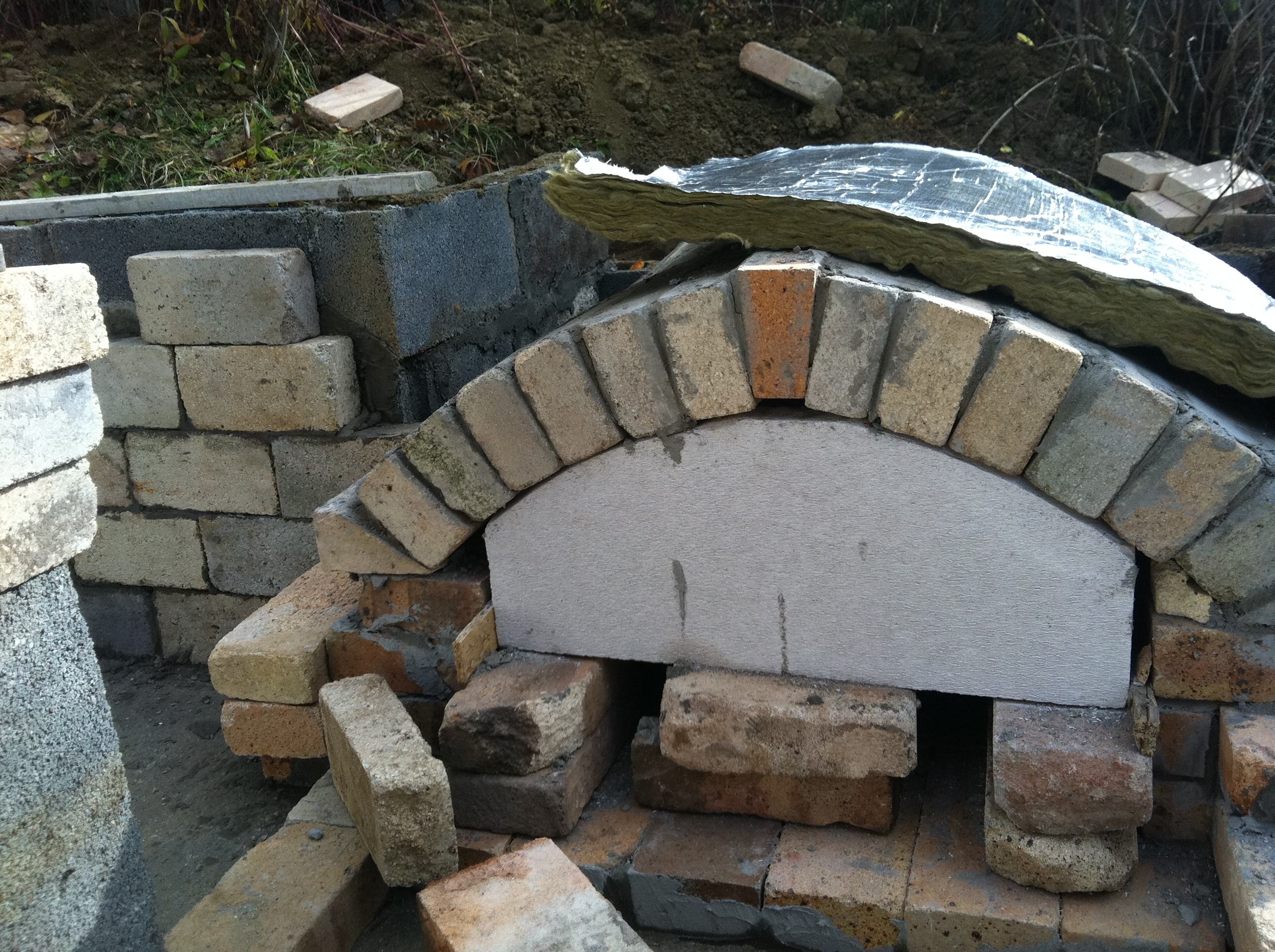

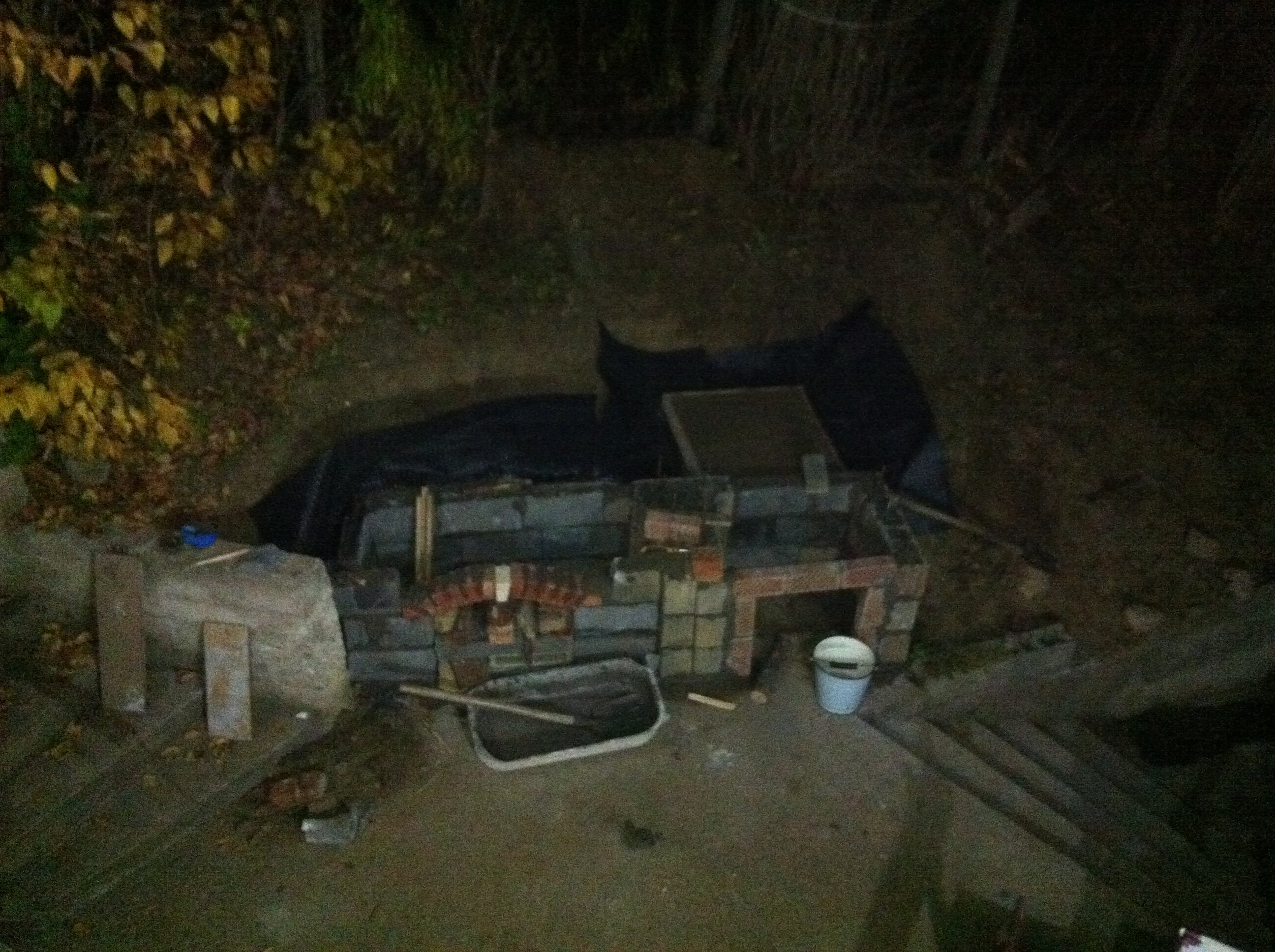

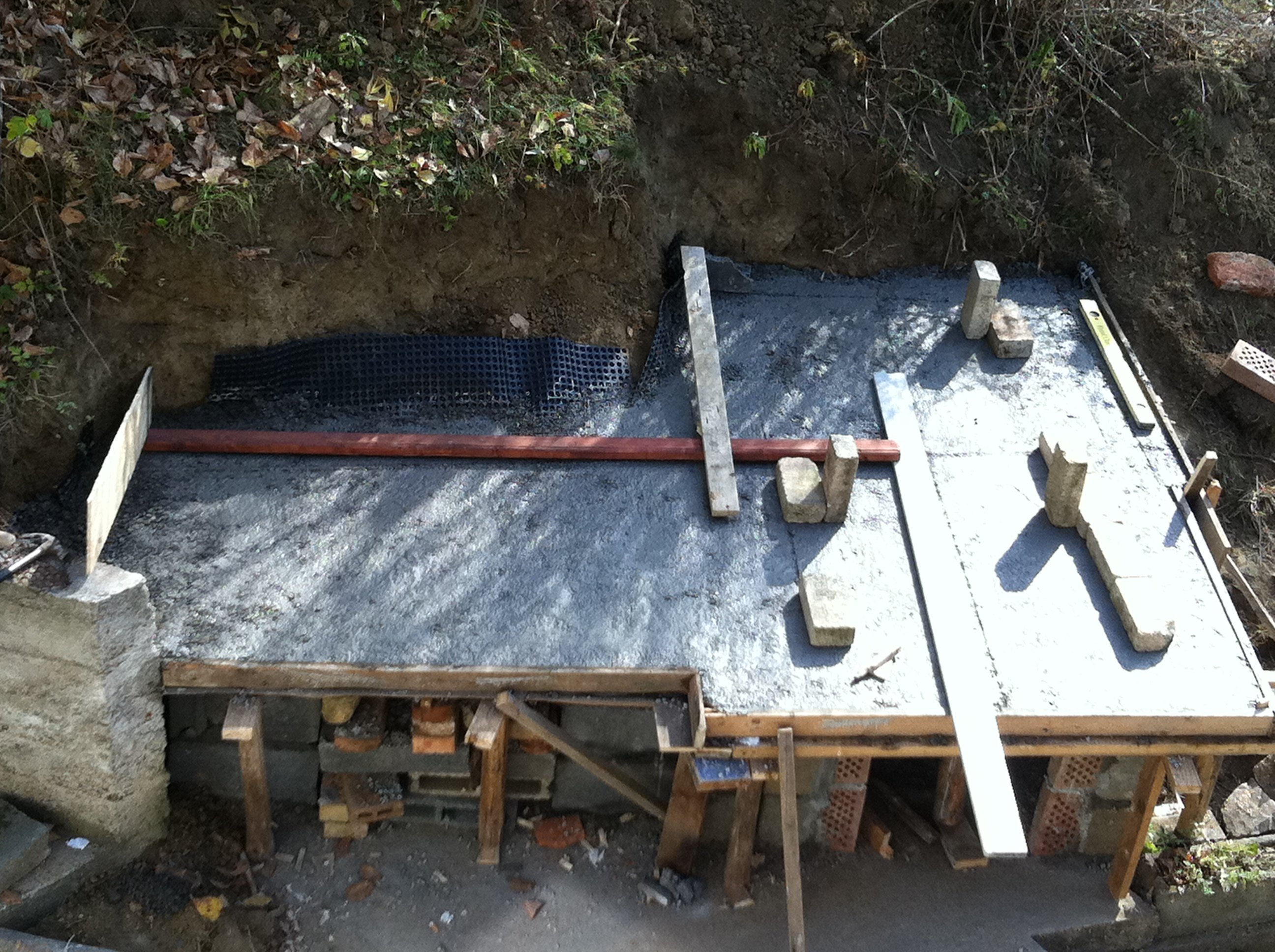

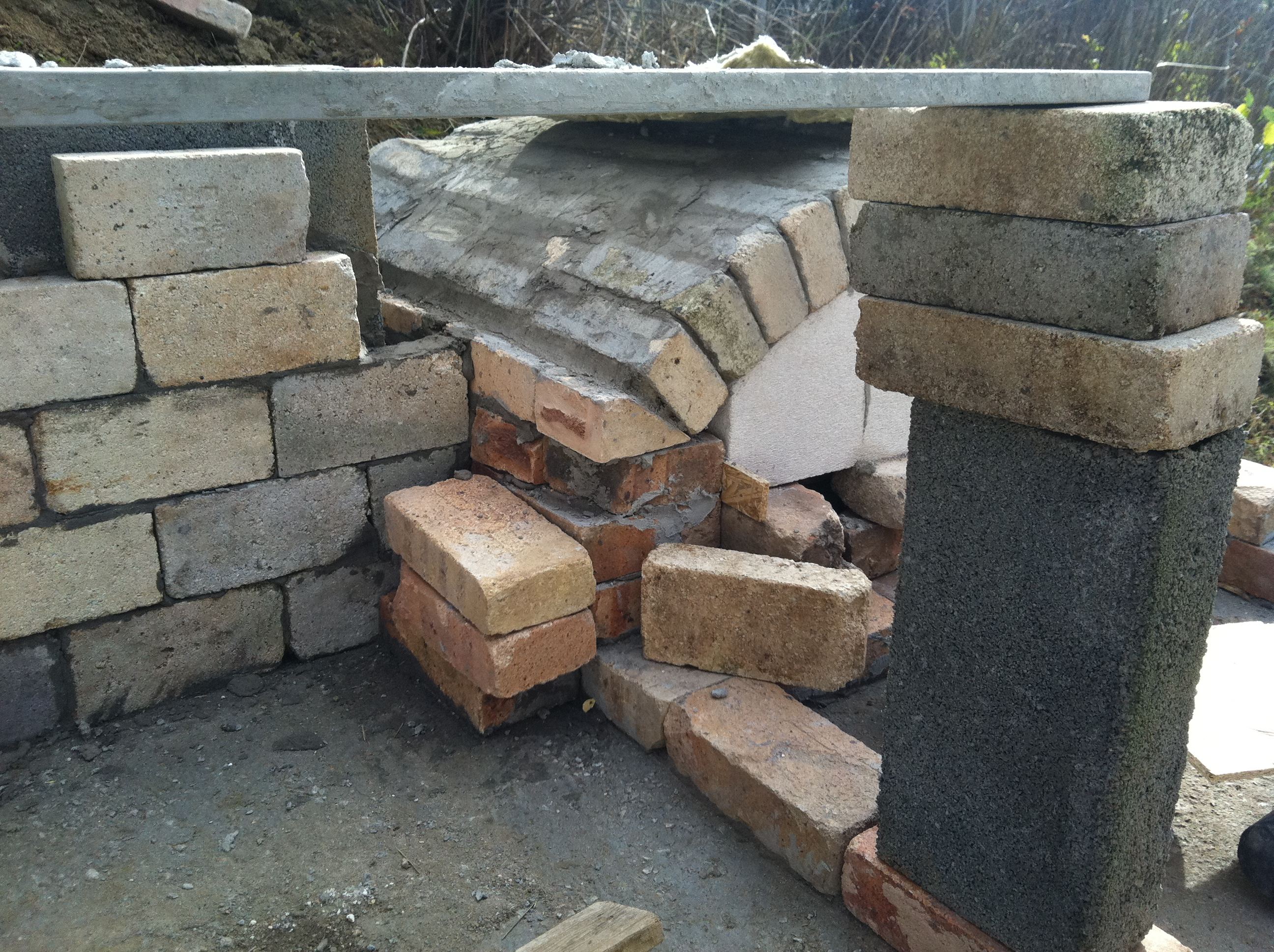

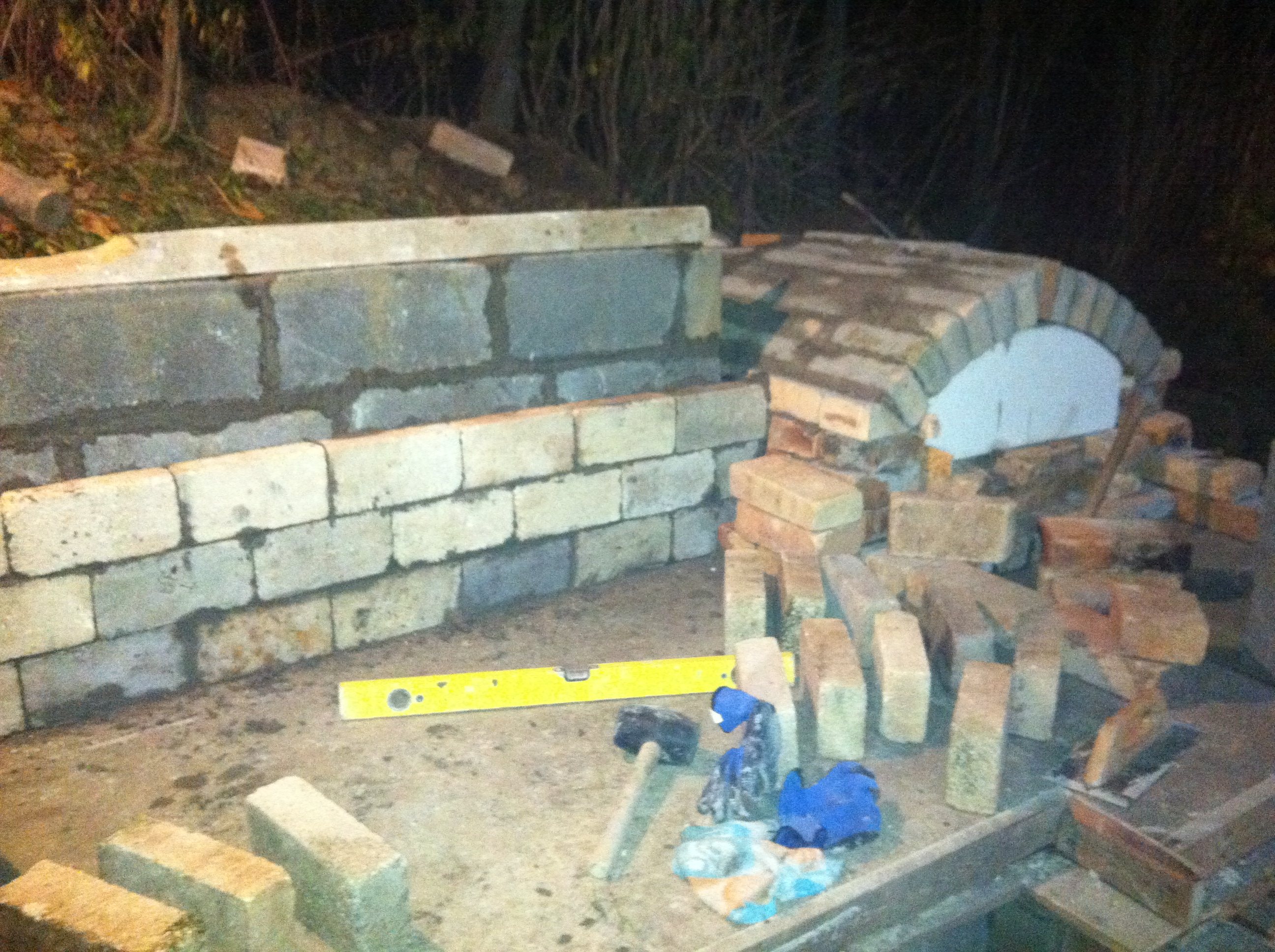

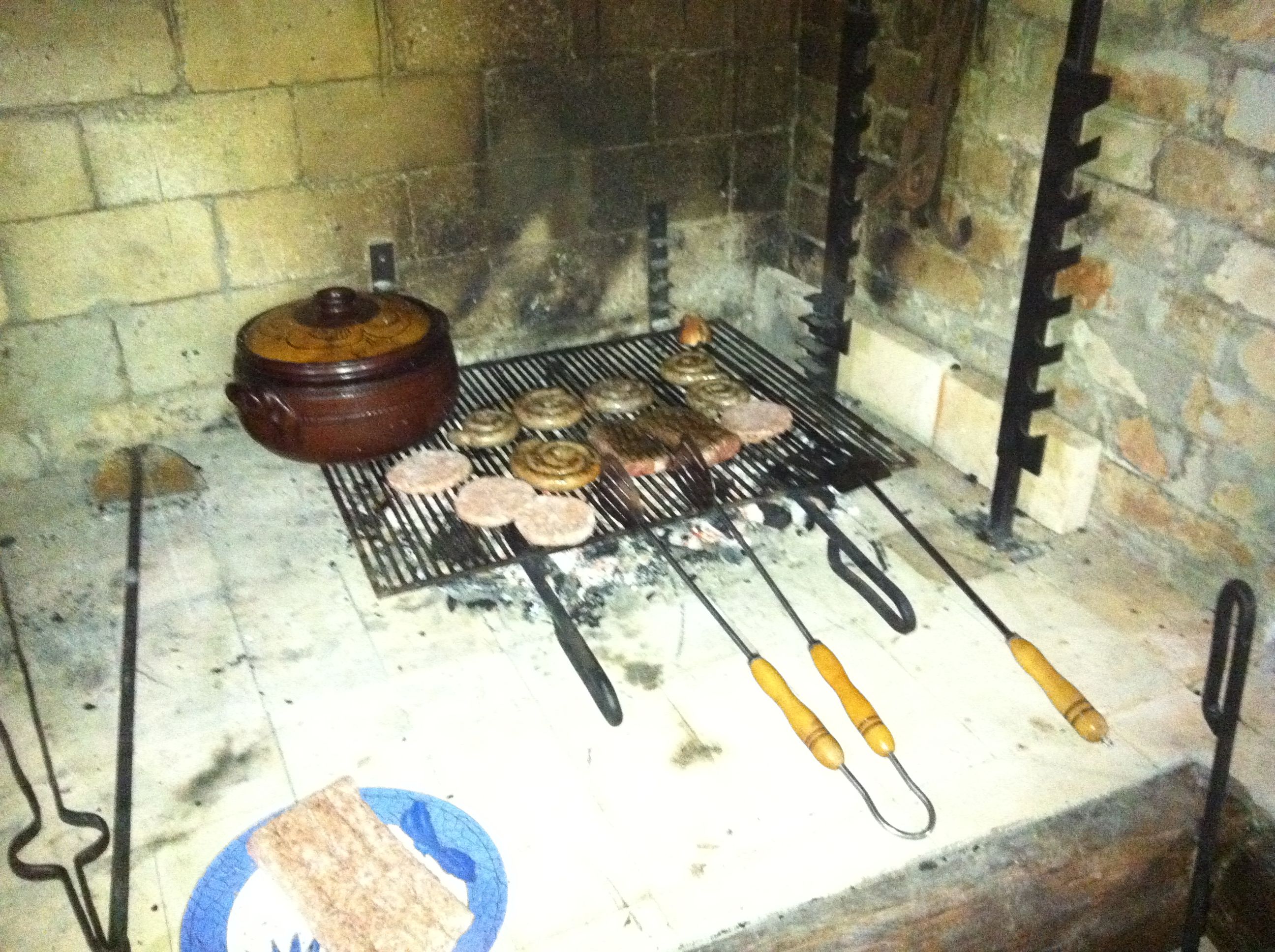

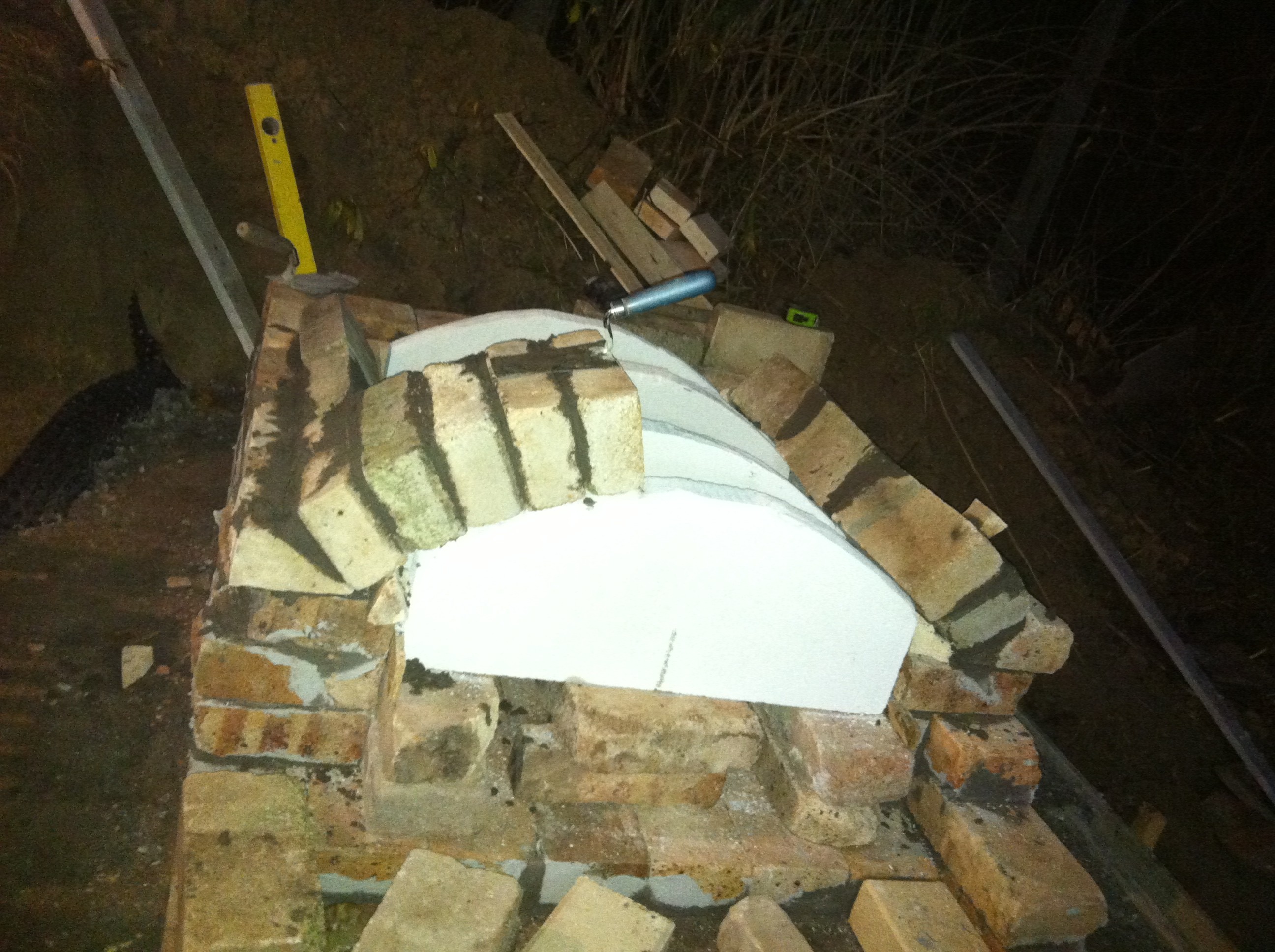

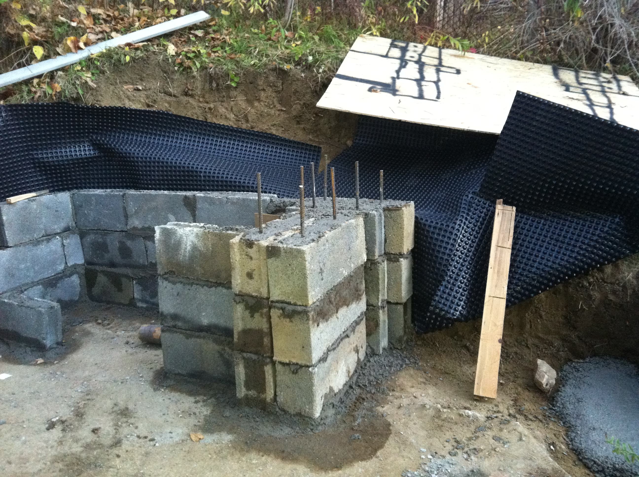

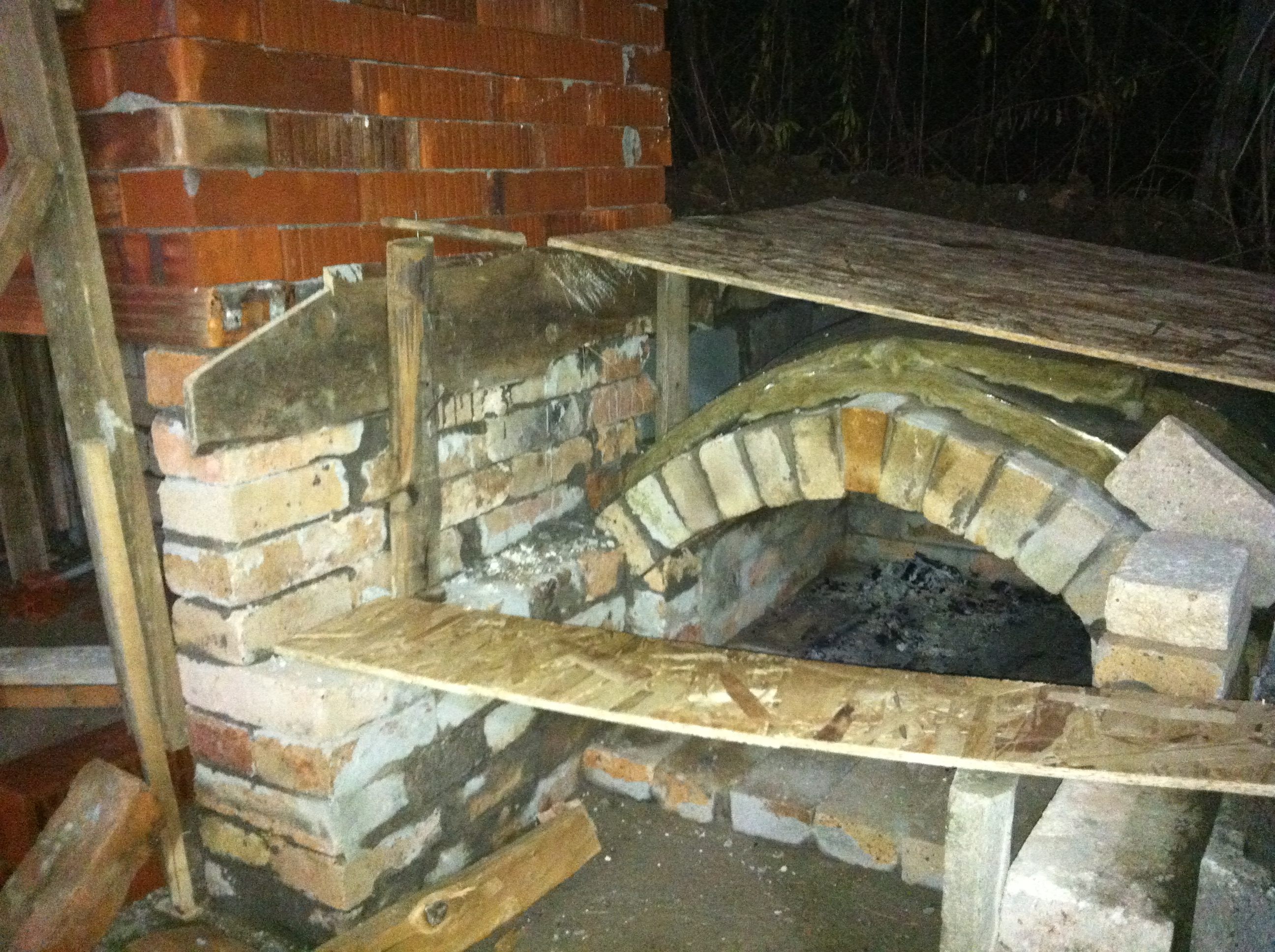

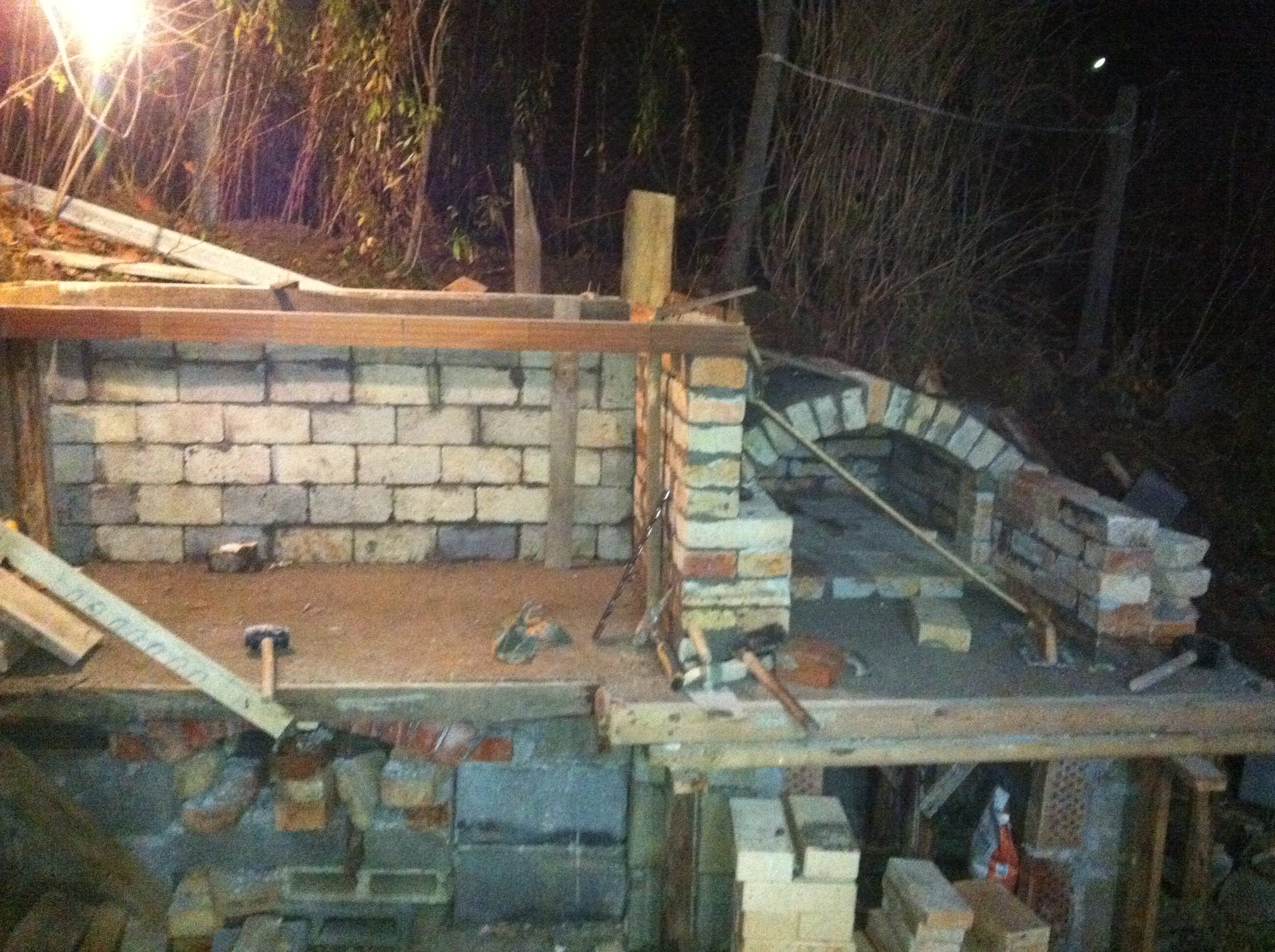

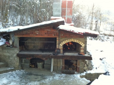

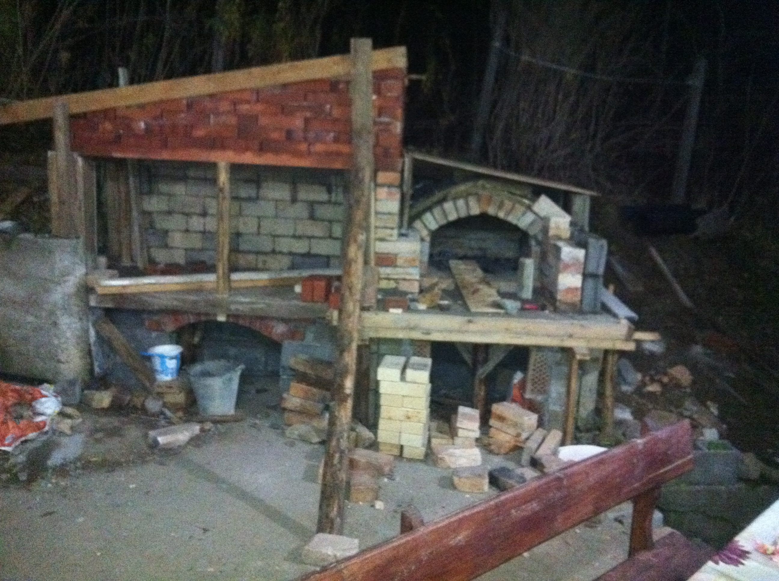

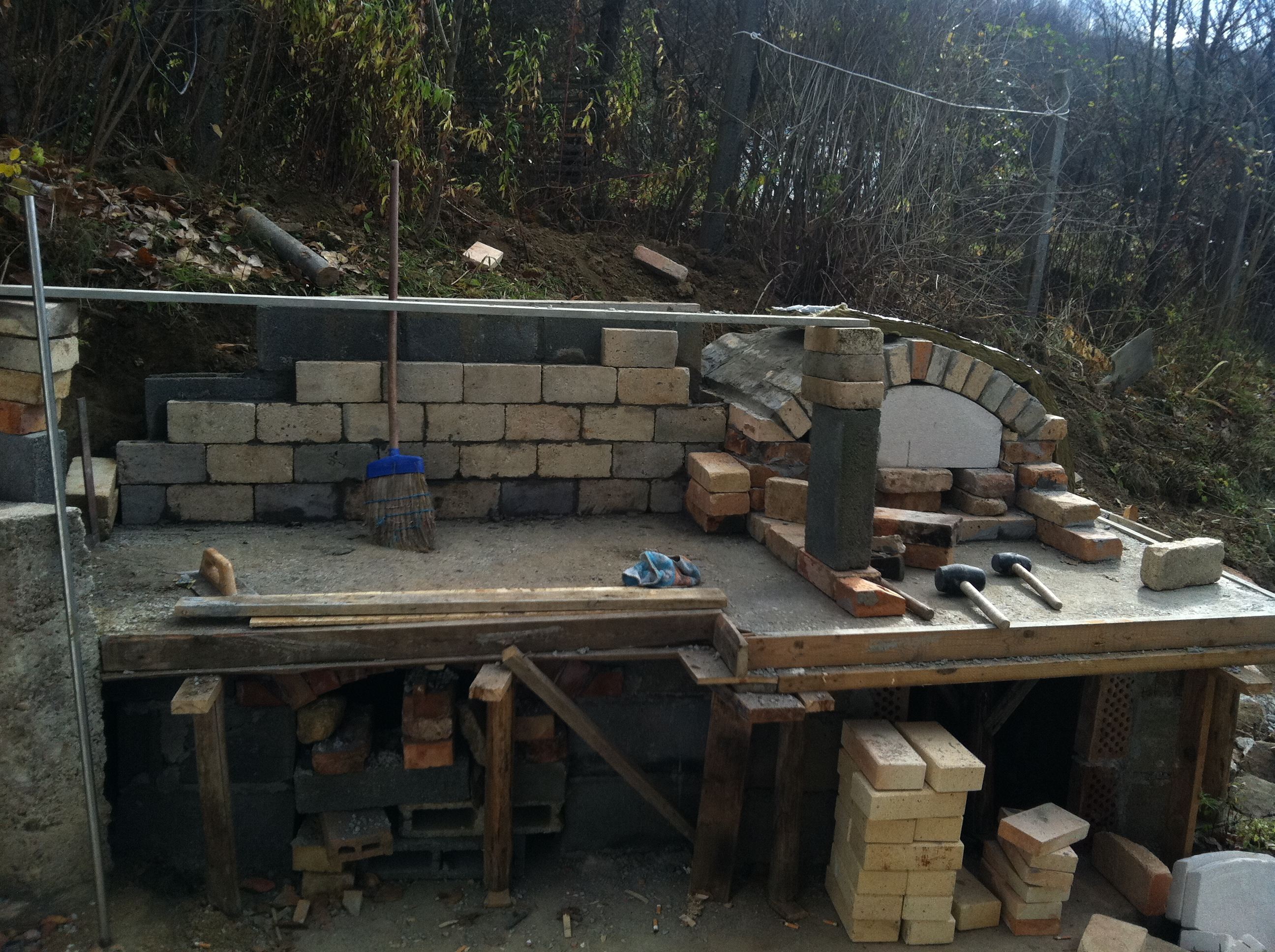

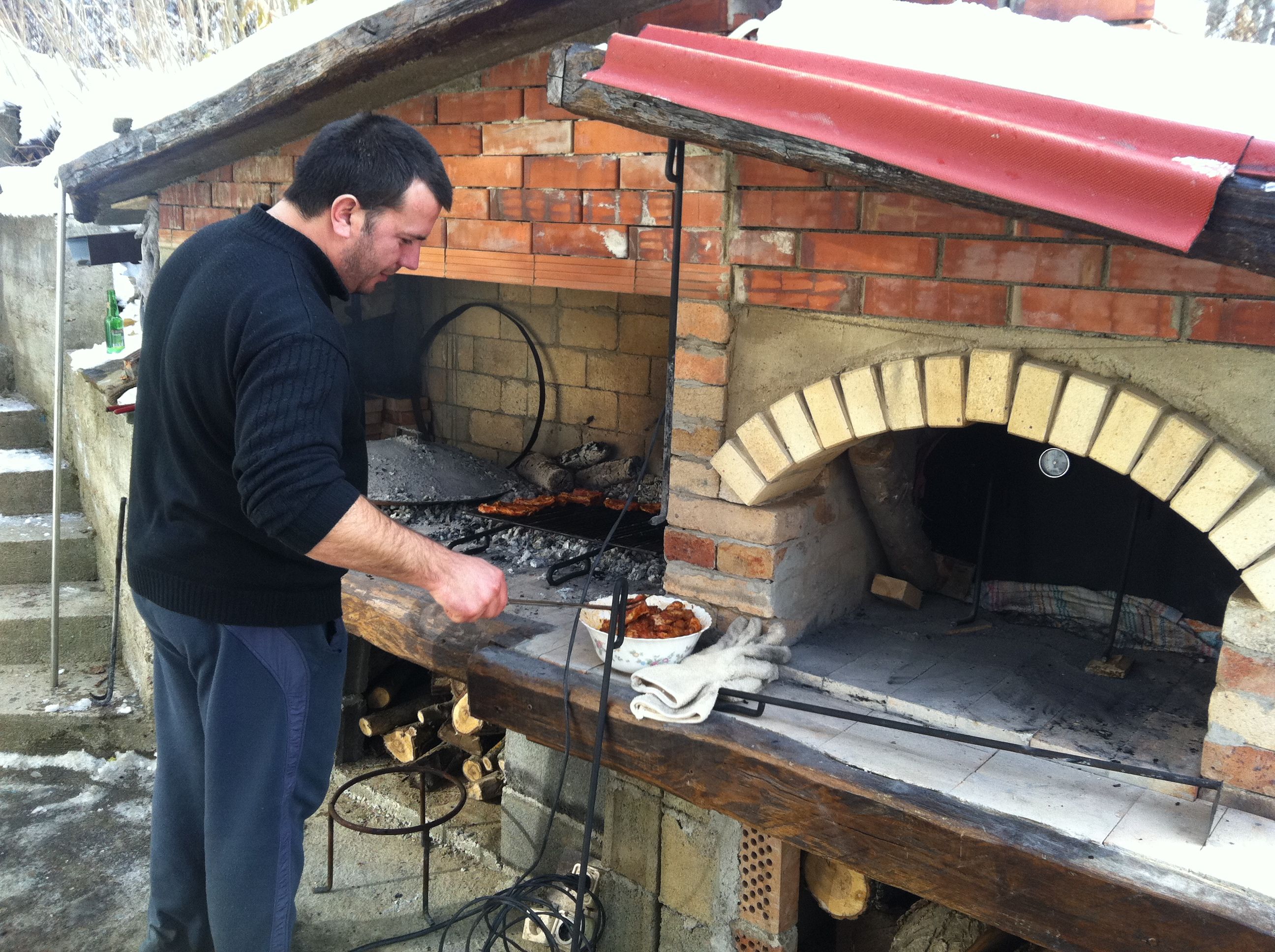

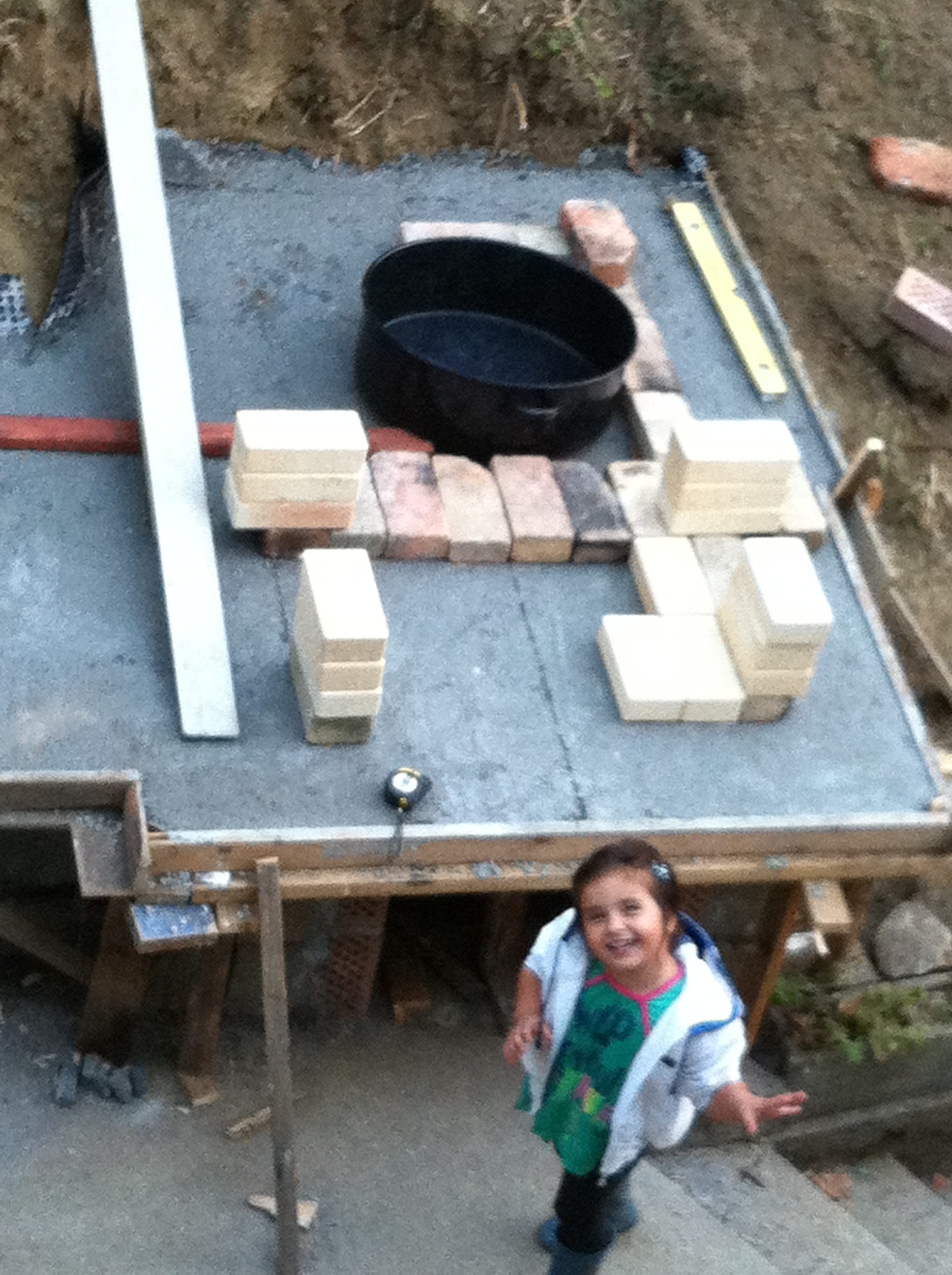

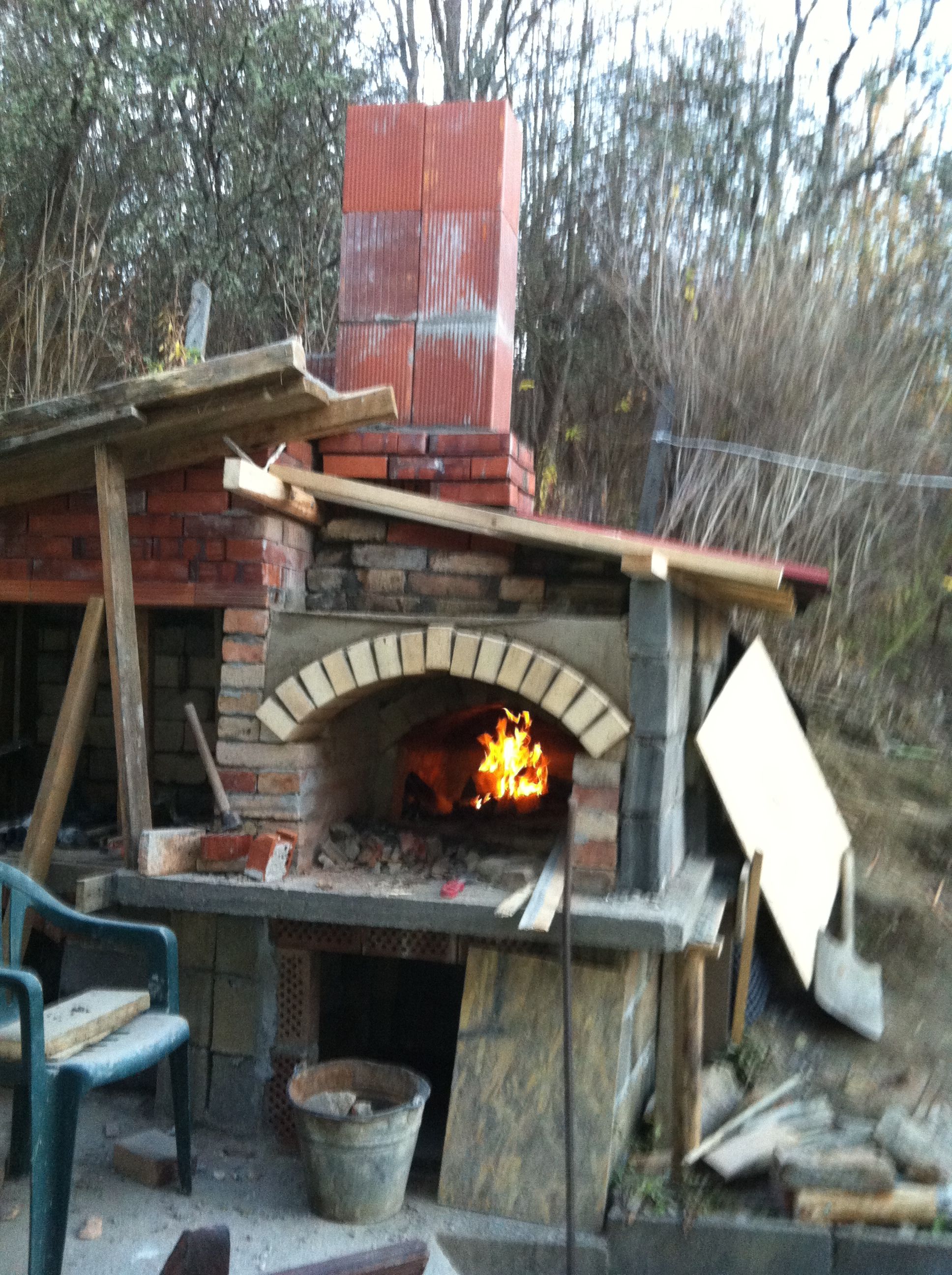

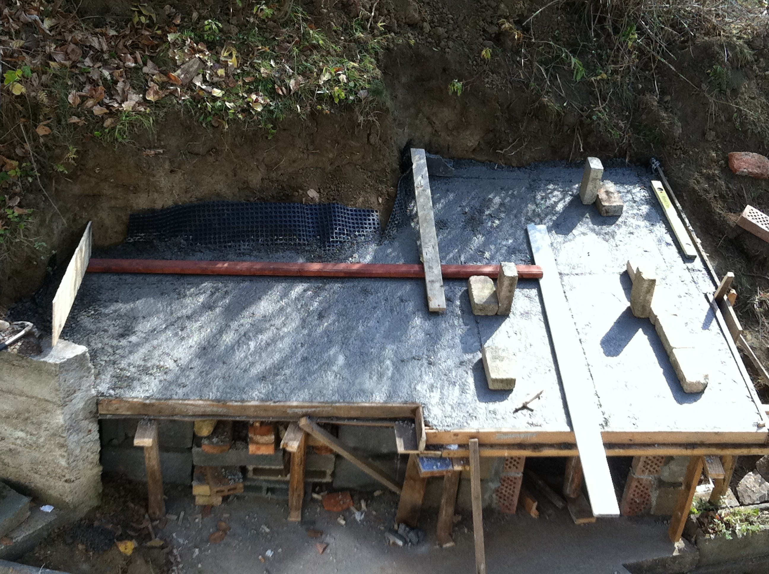

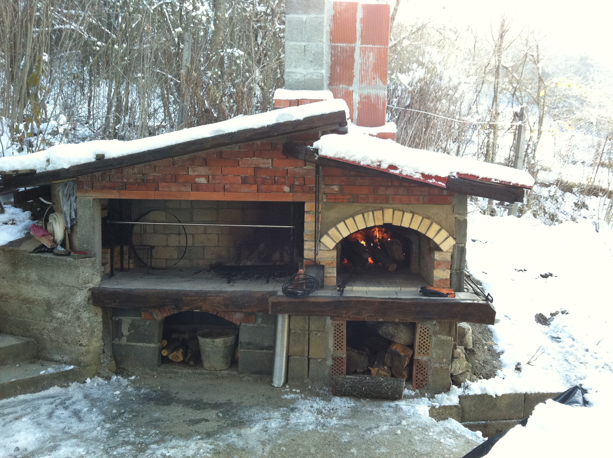

направих го БЛАГОДАРЕНИЕ НА ВАС за окло 30дни,тухли около 700 броя, теракол- загубих му бройката, около 1/2 пясък и 1/2 м3 филц, цемент 25 кг - 10 бр. може и повече да бяха. Стив размерите на вътрешния свод ми е почти колкото твоя. пеща е 80 на 90см. Имах малко проблеми с комините и димосъбирателните“кутйи“, но не исках да е с комин в средата и едното и другото, сега леко ми припушва в лявата част, но там догодина ще го мисля, както и кокал ли да е от долу, мазилка ли и въшната декорация.
Пуснах поста, щото нямах никаква идея за димозборник, външен отвор - комин и тнт. всичко научих тук от ВАС. доволен сам от постигнатото и най вече пече. Опалбане за около 1,30 часа, първоначално температурата беше 280 градуса, после почна да пада по 20 градуса на час. агнето го извадих след 4 часа, после подъжа температура от около 80-50 градуса около 24 часа.
