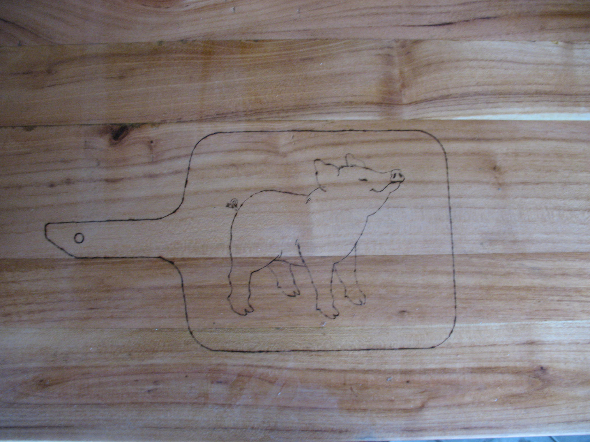

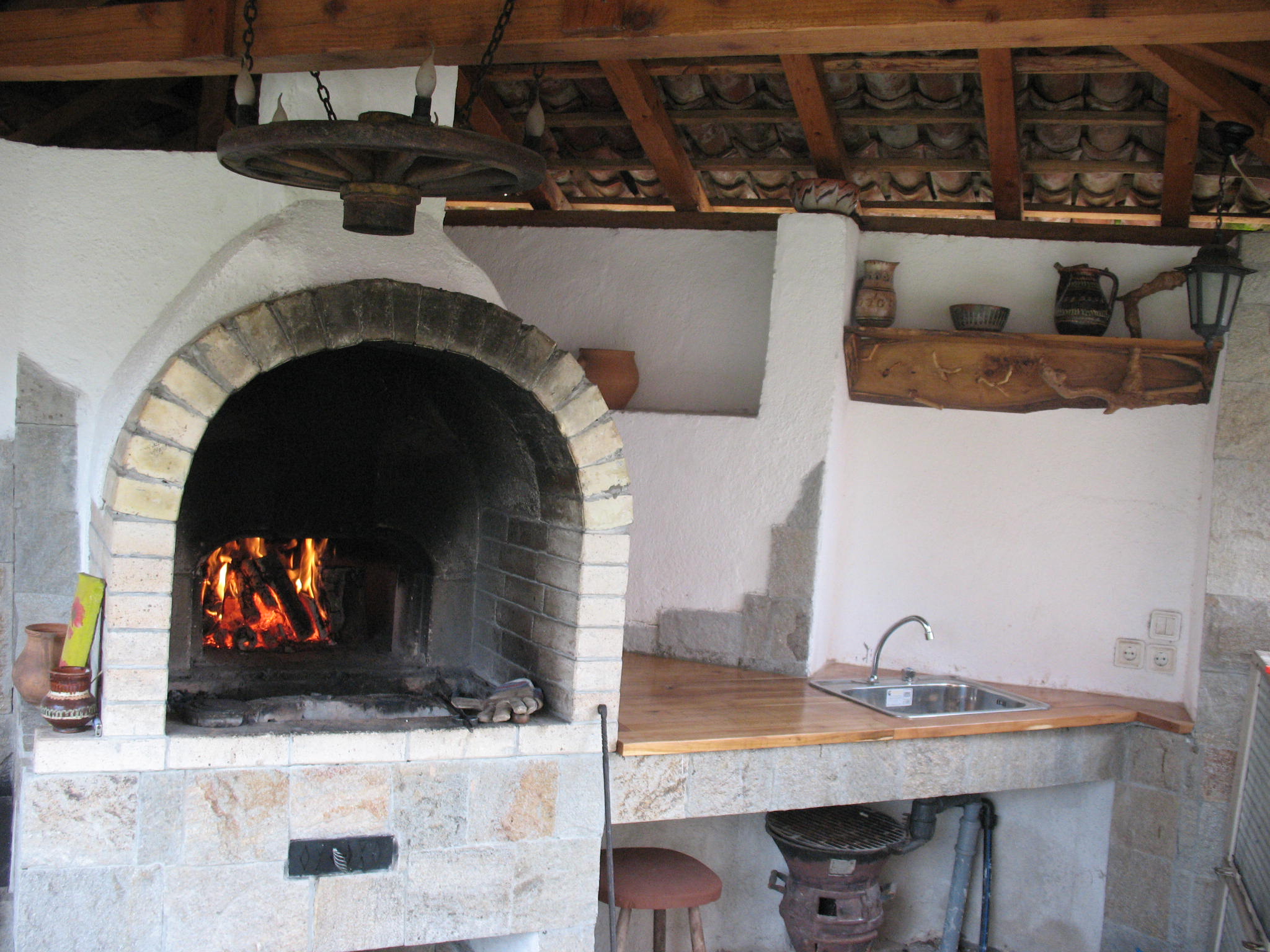

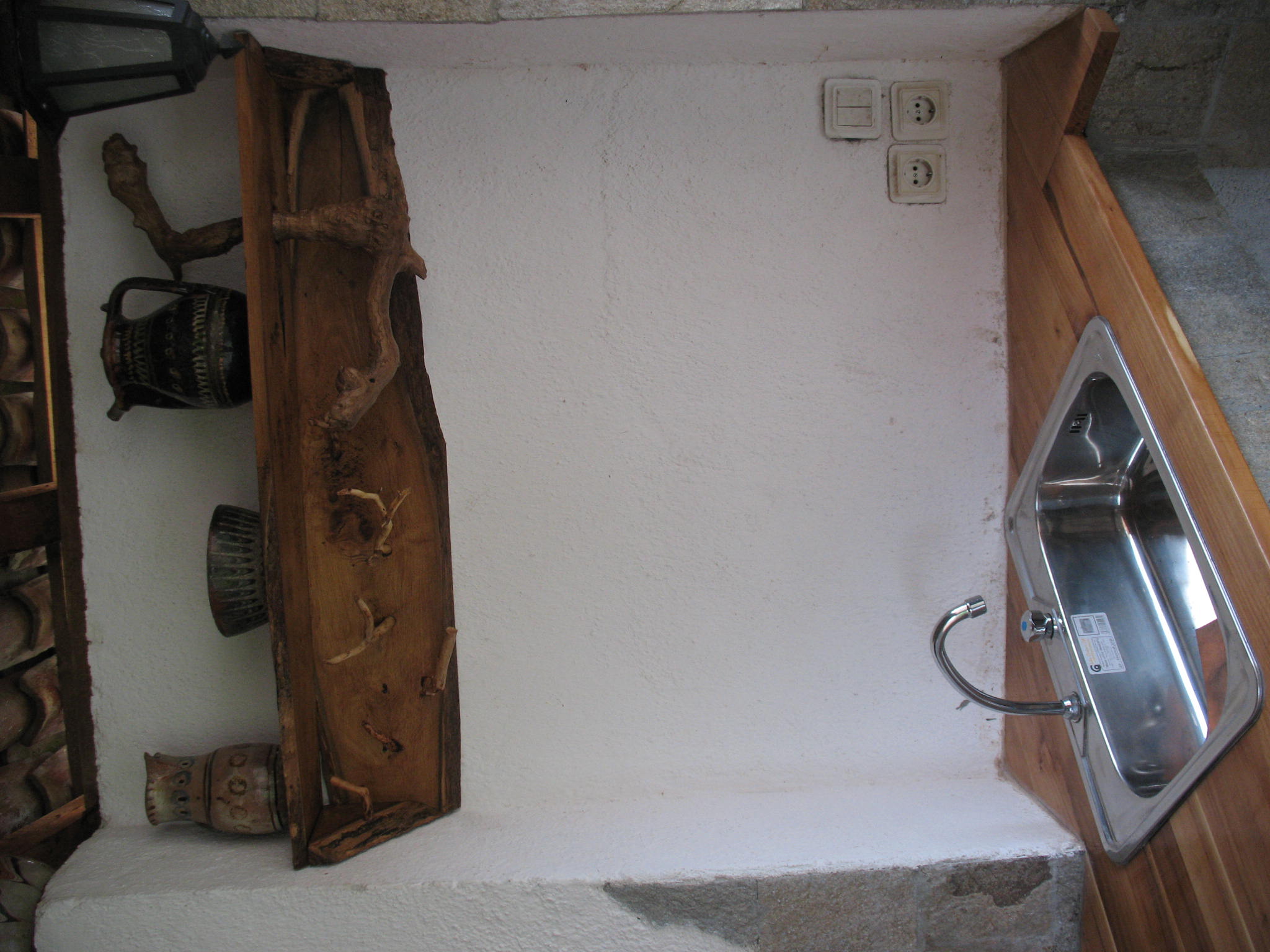

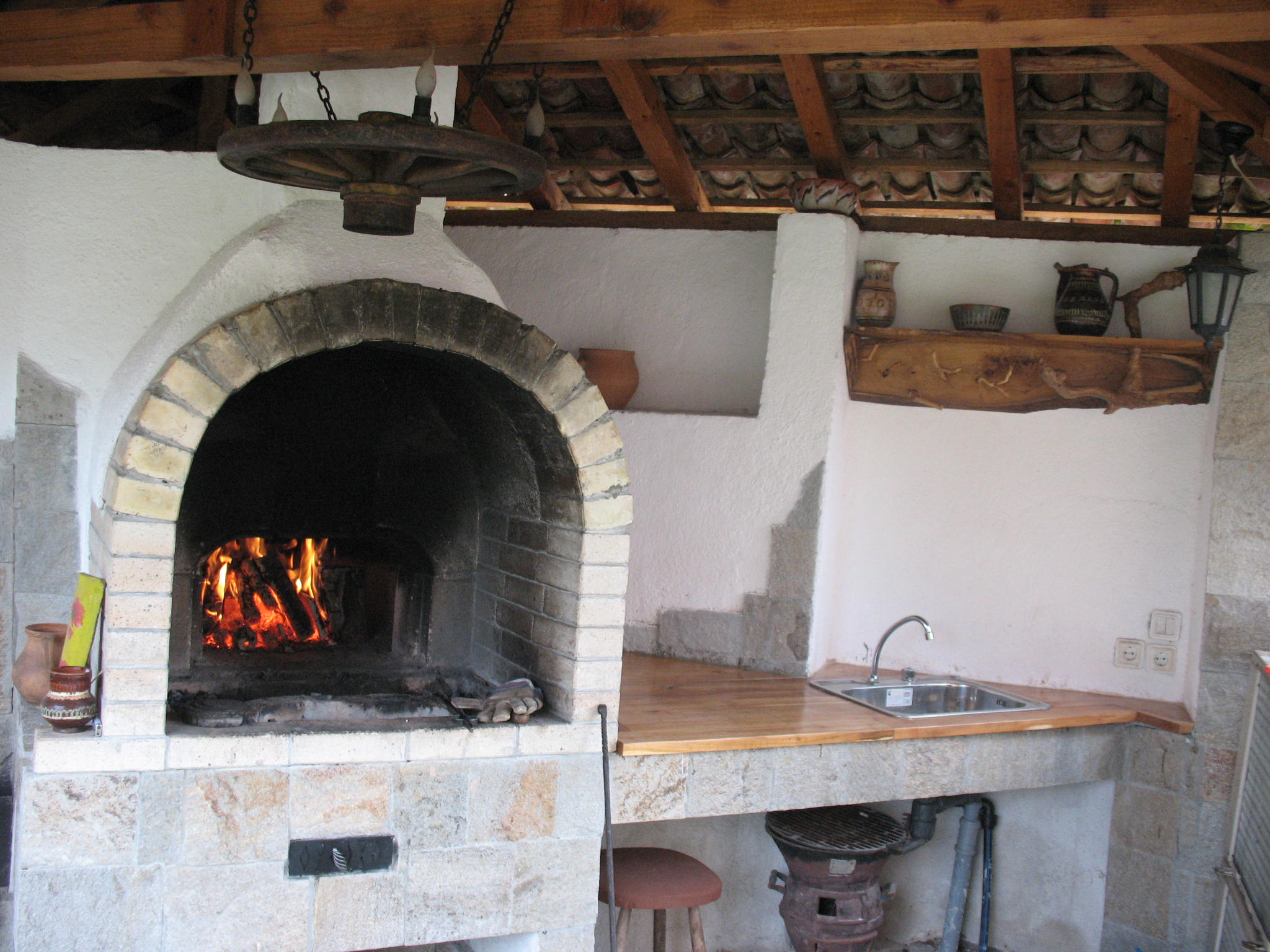

Ето малко снимки на вече завършения плот ... и да завърша и темата :)
незнам защо не съм го снимал от другата страна , другия път като отида ще го снимам

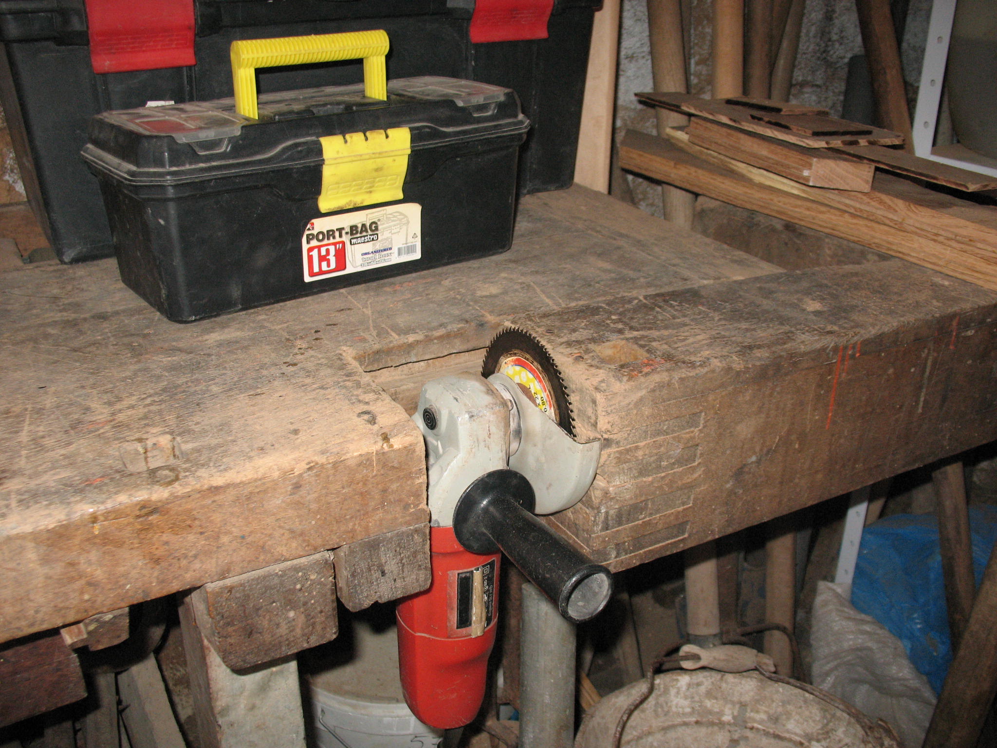

IMG_5800.JPG ето и как по лесно рязах хаха
