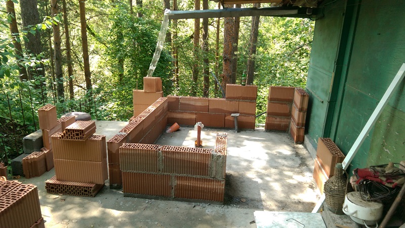

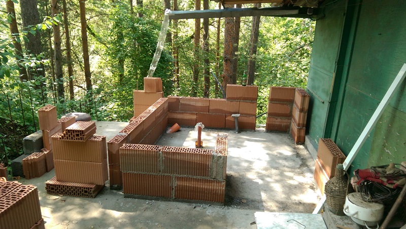

Използвам варо-циментов разтвор на теразид. Ако се забърка според указанията на торбата става като боза - водата му идва много.
В жегата стяга бързо. Мокря тухлите - направо се чува как поемат вода и кривини има, не са твърде правилни.
Явно трябв да пусна стабилни мастари по ъглите, иначе ще ги разкривя догоре

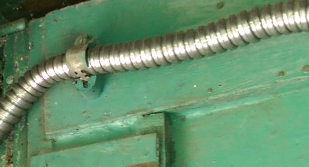

Кабела, който захранва бунгалото, ще остане между двете стени (тухла и дърво).
Някой ден ще преместя електромера, но засега е така.
Мисля да обвия кабела с разцепена PE-тръба за водопровод. Добре ли е?

За кабела си има гофри, но и тръбата става + един съвет - снимай всичко - ЕЛ, ВИК, всичко което се вгражда - ако решиш след време да сменяш или добавяш или една видия да завиеш........... :? :lol:

Намерих метална "гофра". Хубавото и е, че може да се развие. Монтирах я без да спирам тока.

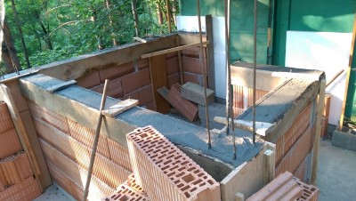

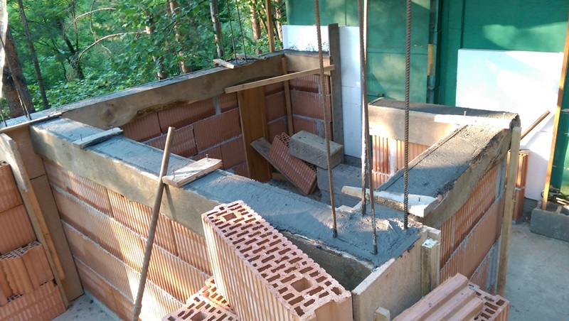

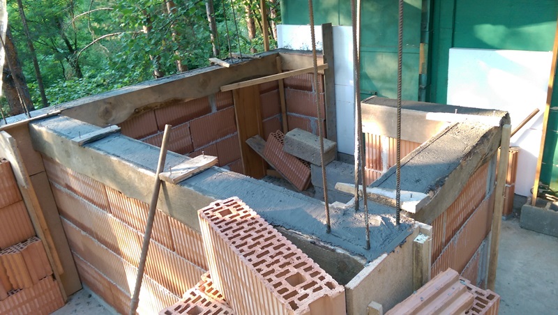

Прецаках се с тия тънки тухли. Тухла 12 см, колона 20 см, и то стана един кофраж ...

kborisov написа:
Мдааа, типичен пример за икономия :x
За мен има само един размер колона и той е 25х ... см. Досега не съм срещал обект или собственик доволен от "икономията" зидария: колона с размер 12 см.
Размера на тухла четворка е 25х25х12 см
Интересно ме е, как достигнахте до размер на колоната 20 см?!?!
kborisov - специалист
шоп написа:
... Интересно ме е, как достигнахте до размер на колоната 20 см?!?!
Първо прочетох малко теория (без да се вдълбочавам, нямам толкова време).
После реших, че 12 см колона е смешно, гледах тавана и реших че 20 см е достатъчно здраво. :)
Не е въпрос на пари. Всяка песъчинка за бетона се носи наръка и ми е важно да са по тънки.
Първоначалната идея беше без колони, възможно най-лесно за изпълнение. С тия тухли се зида лесно, но не могат да носят нищо.
Нямам опит, нямаше как да знам колко са трошливи, въпреки че производителя си го е написал. Затова и сложих пояс след 4-тия ред.
Отгоре ще има плоча 10-12 см. и нищо друго. Трябва да може да се ходи отгоре. Ако не е плоча ще е гредоред, засега е плоча :)
шоп - майстор
колона с размер 12х30 или 12х40 може да носи тонове във вертикал. Кофража можеше да бъде много лесен-само от дъски и шпилки, но както и да е.
