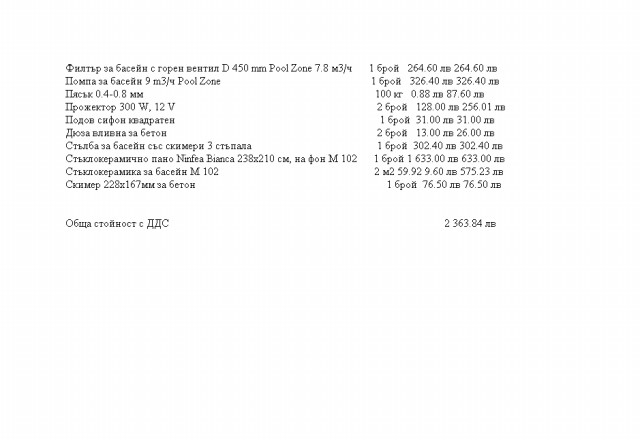

много се извинявам не можах да отговора от бая време защото този бъгав комп ми прави проблеми.За това колко ми излезе ще покажа фактурата там всичко пиши плюс още 200лв.за трансформатор за лампите и още 1000лв за хидро лепило и фугин

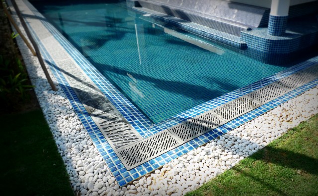

За съжаление нямам снимки от самата работа. Погледни тези дето ти си пуснал. Успоредно със стените на басейна се изгражда и преливния канал. Решетката която се вижда лежи върху два Г-образни профила, които вървят успоредно и трябва да са перфектно нивелирани, особено този откъм басейна. При този ти басейни дълбочината се определя не от скимер,а от нивото на решетката( грубо казано).
