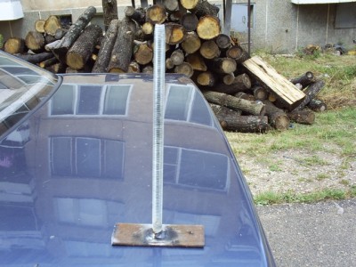

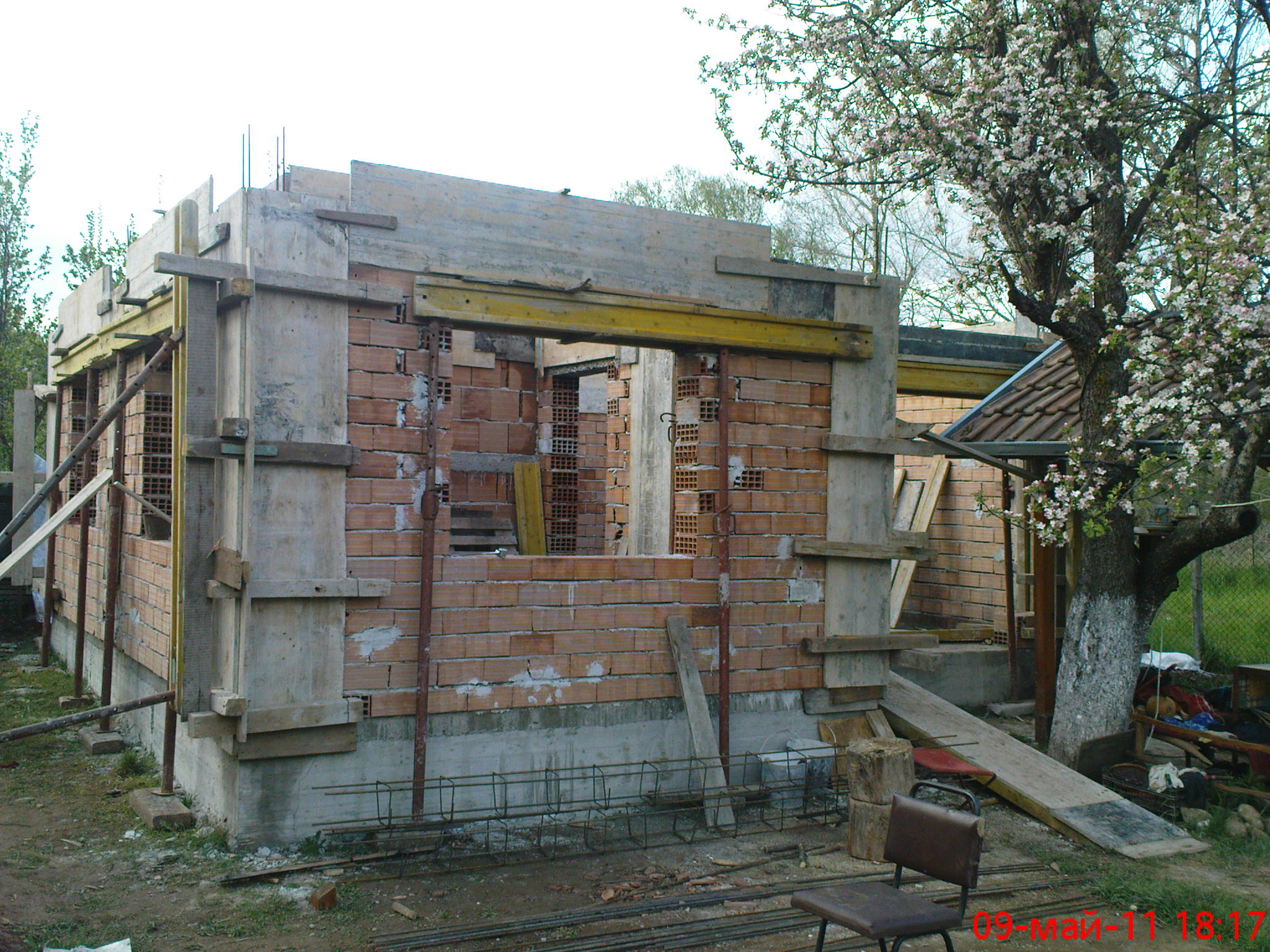

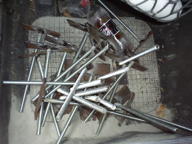

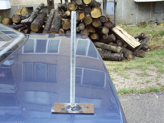

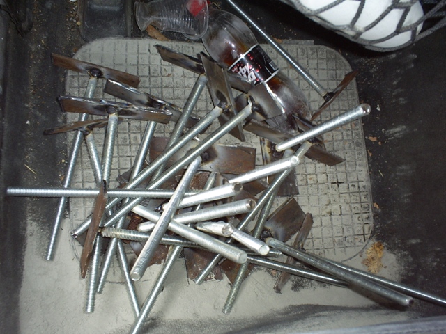

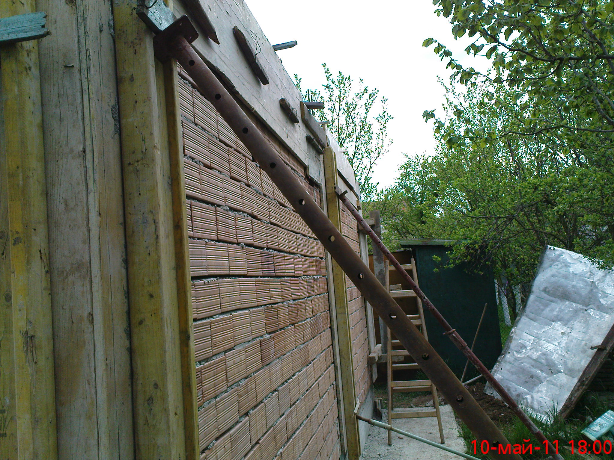

То това е,че всеки втори дюбел не държи! :-D
Мустаците като се вържат здраво за арматурата и се наредят по канапа няма проблем.
Илиян Илиев™ - майстор
Те такъв дюбел няма как да не хване в бетон.
Над 800 квадрата покрив изопан с такива дюбели не е мръднал и милиметър от ветрове, които повдигнаха последните 4 етажа на 20 метрово скеле.
dechev - специалист
За мойта вила го направих с шпилки на които залепих планки и ги залях у пояса.
4040 - специалист
мисля че с мустаци е по добре. :axe:
tetomaster - специалист
С тези шпилки хората къщите си закрепват към фундамента, така че за покрива не е проблем да е закрепен с тях.

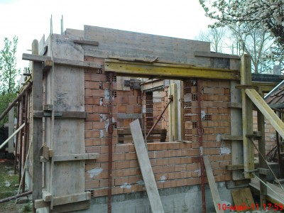

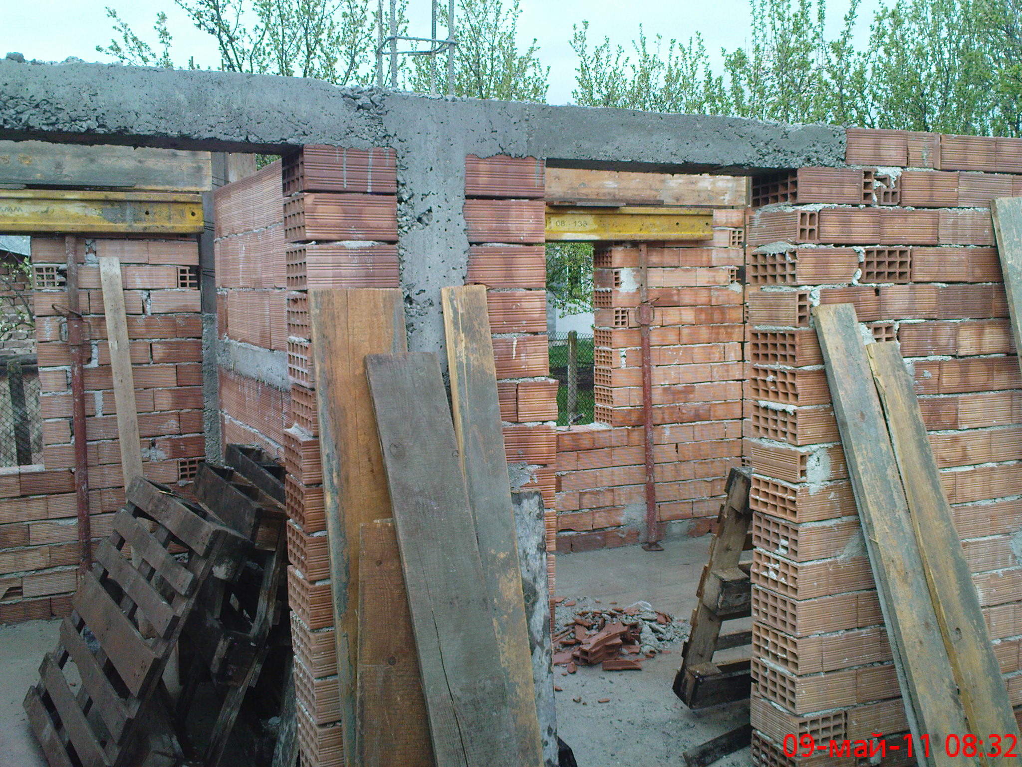

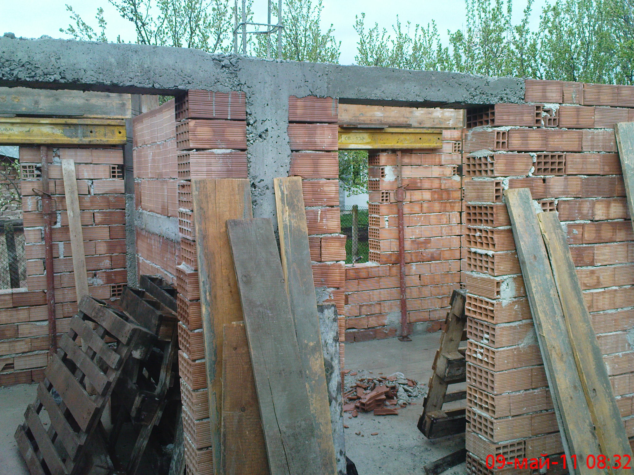

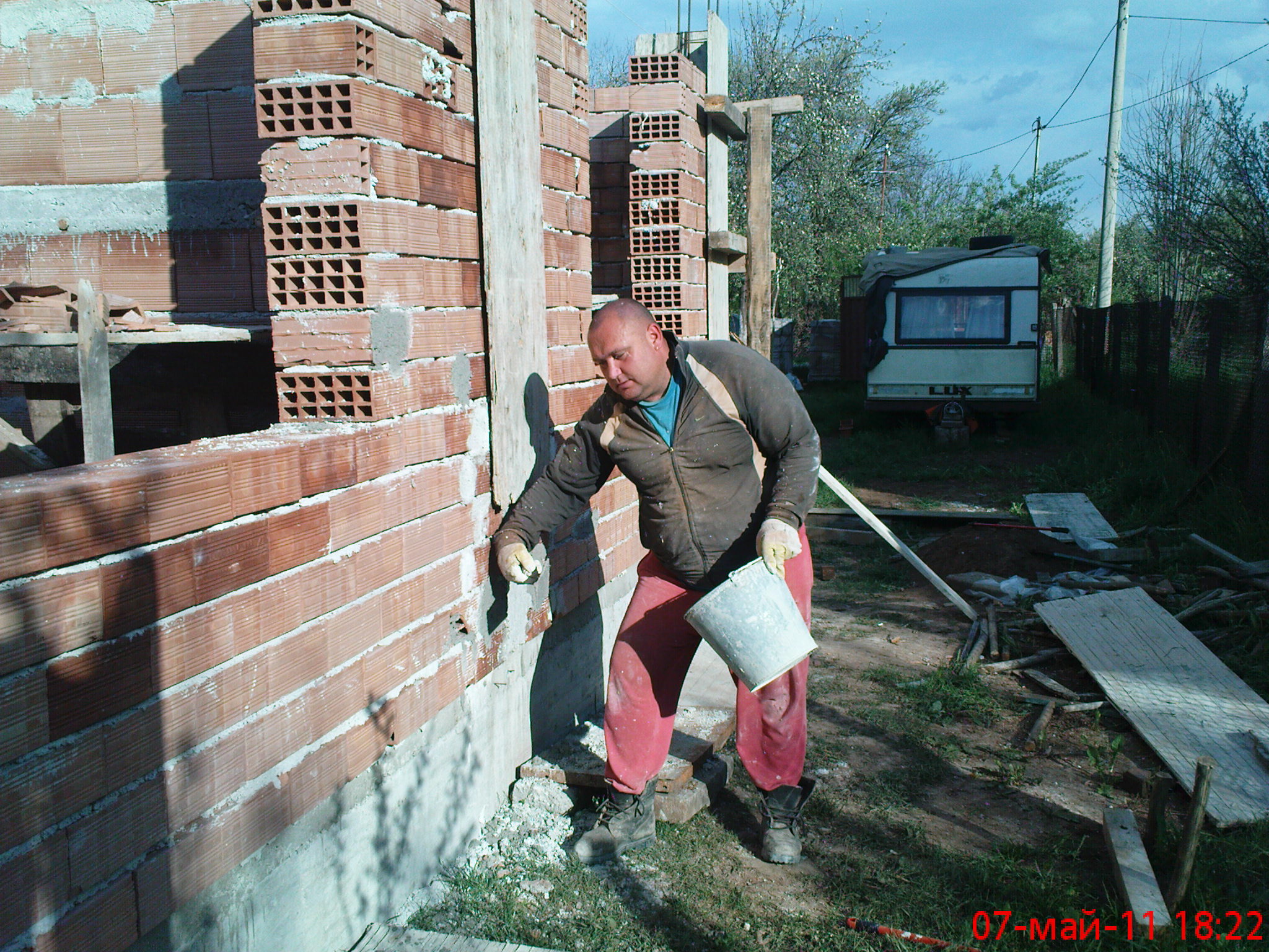

на вниманието на майсторите е пояса и колоните. :axe:
4040 - специалист
дайте акъл какви коминни тела да сложа.искам да са по широки?
