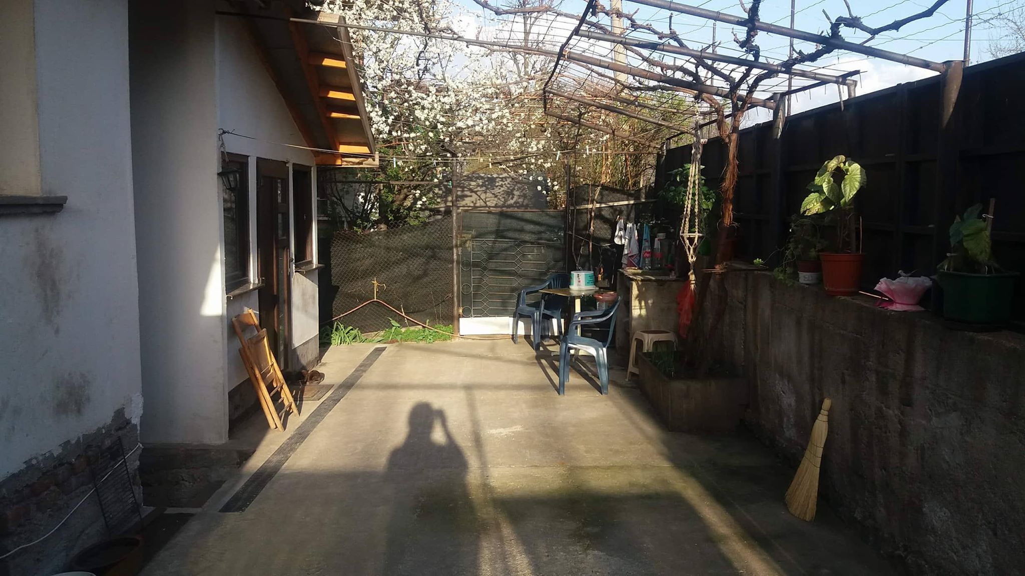

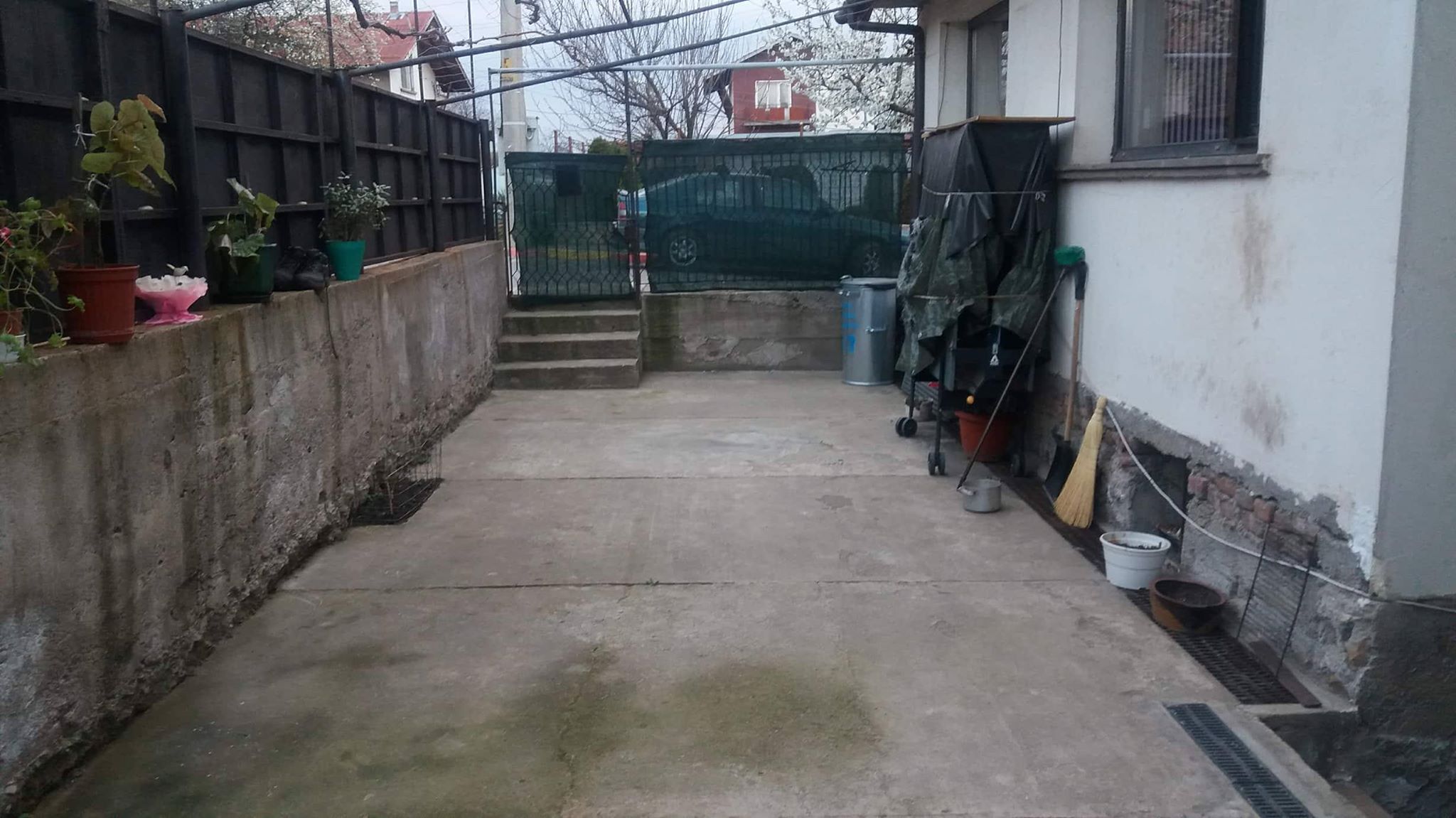

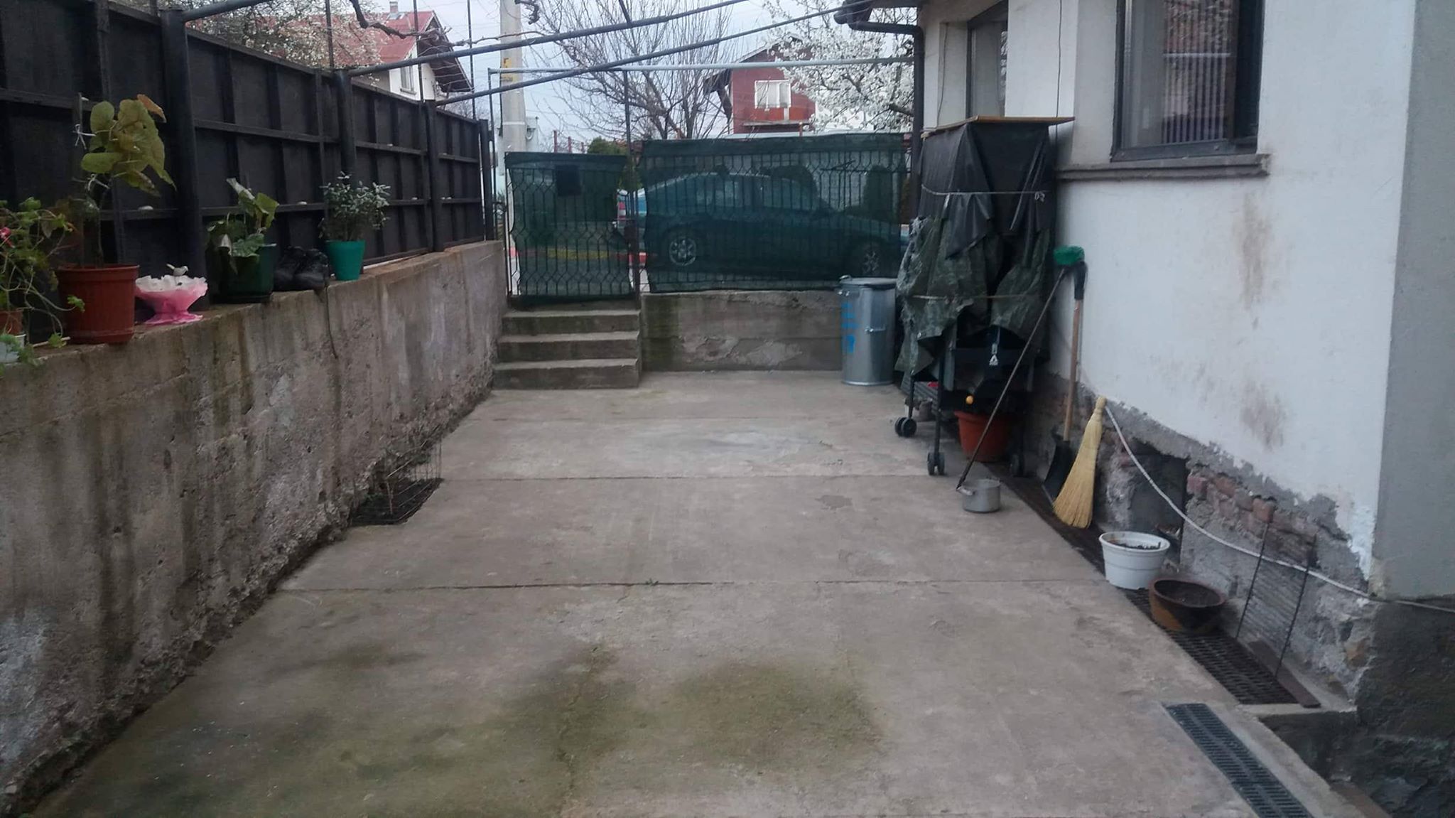

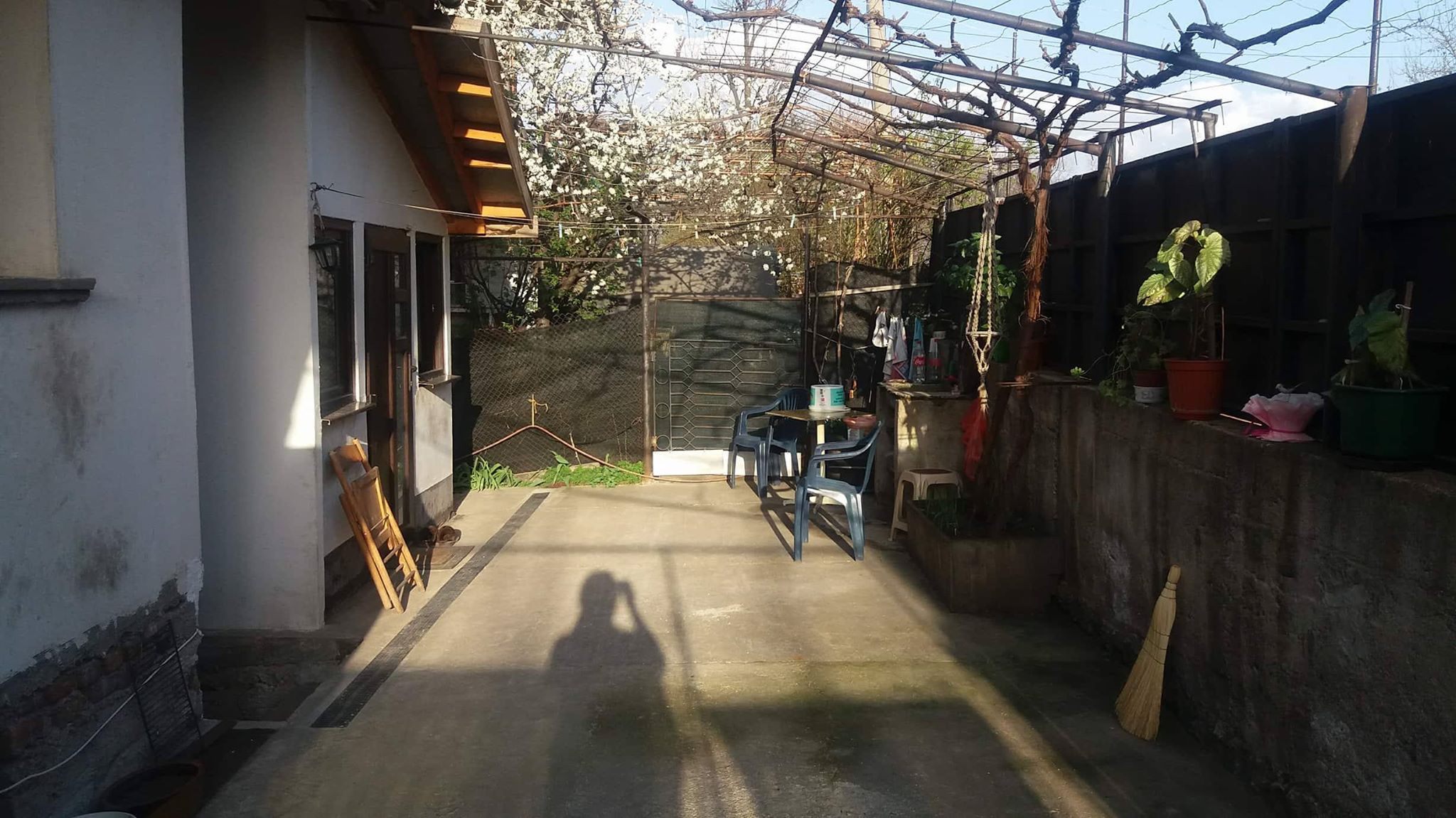

Пред къщата имам около 50кв.м бетонена площадка.Преди 3 години се прави и дойде реда да се покрие с нещо.Изронена е повърностно на места (може би от честите игри на тенис на маса
) ,иначе зимите не е сипвано сол .Нямам финансите в момента да покрия цялата квадратура с гранитогрес ,ще покрия само пред антрето около 15кв.м. ,другите 35кв.м. купих изкуствена трева на промоция 6,9лв/кв.м. Ясно ми е,че това е нисък клас и няма дренажна система и се чудя дали трябва да заздравя изцяло бетонна площадка и тогава да положа тревав
та и гранитогреса или директно да я разтилям като ще е я отрежа по продължение на отводнителната шахта която досега си вършеше работата доколко се може на голия бетон . Прилагам няколко снимки на сегашното състояние на площадката и ще се радвам на вашите съвети и предложения : дали да слагам директно тревата и 2-3 години да карам с нея или да слагам заздравител(и все пак бюджетен вариант) на бетона и тогава тревата.
