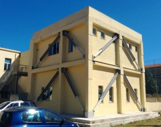

Разбирам за какво говориш, колега. Има начин да се добавят още елементи към вече направения конструктивен Франкенщайн.Тухлена къща със бетонови колони отвън, стоманени греди отвътре.Ако добавим и малко торкрет, армиран с мрежи тук-там току виж сме построили нова къща около развалината.

В случай, че не се презиждат стените, ще трябва пукнатините да се
обработят със специални разтвори, предполагам знаеш какви, а
хастара от двете страни да се армира със стъклофибърна мрежа.
По този начин фиксираме текущото деформирано състояние на стената.
Ще трябват дебели мазилки за изравняване.
Остойностено, презиждането печели - тухлите са си там, малко
варо-циментов разтвор, по-здрав от предишния и труд през уикендите.
Получаваме нова цяла права стена.
След презиждането плочата отново се носи от стените и проблема може да се повтори. Затова се прави този Франкенщайн. Аз обаче бих заложил на названието Дракула(и без това е българин) за да обознача следното решение(след като стените ще се пипат)- Външната ст. бет. греда се прави с формата на "г" завъртяно на 180 град. Така се получава греда между зидарията и плочата(ако плочата има греда то новата отново се подпъхва под нея).
