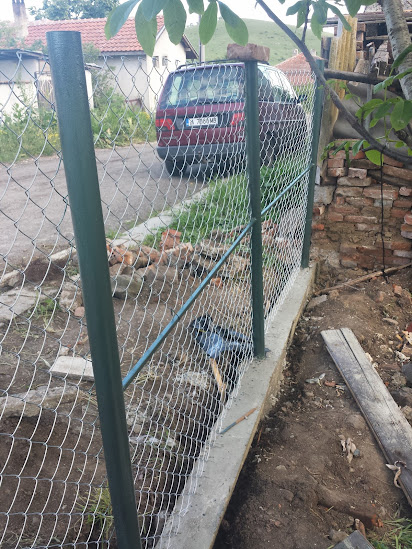

nv952 написа:
литри предполагам са килограми или...
Обем. Една кофа обикновено е 10литра = 1дм³ =1/100м³, т.е. 100кофи = 1м³. Какъвто и да е материала, той ще заема толкова пространство. Колко ще тежи - това е друга бира. Обикновено вар, пясък ... х2, т.е. 1кофа ~20кг.
За твоето кофражче - 0,18м³ (180литра=18кофи) бетон (ако не слагаш никакви камъни).
Това обаче ми се вижда слабичко ако ще държи коловете?
nv952 - майстор
Защо мислиш,че ще е слабо?Според теб трябва да е по-широко и по-дълбоко ли?Правя за първи път такова нещо така че приемам всякакви съвети. :)Само искам да ти кажа че мисля първо да изкопая дупките за коловете циментирам го и после правя кофража.
alsted - майстор
Така де. Аз не знам как си го представяш. Значи коловете ще укрепваш предварително. Това е добре. Две думи за дупките: дъното правиш равна повърхност колкото е отвора и горе. Не полусфера - това е предпоставка за бъдещо разклащане.
Трийсетте сантиметра "височина на кофражчето" на къде ги виждаш - в земята и над тях тухлите като на картинката или ...?
nv952 - майстор
Първоначално си мислех трийсетте сантиметра да са 20 в земята и 10 над нея,но сега имам една друга идея.Тъй като ще взимам бетонови тухли с размери 40/15/19 за барбекюто си мисля,ако взема и наредя 1 ред вкопани в земята и после мушна коловете вътре и излея кофража 30см нагоре (като 20см от самата бет. тухла и още 10см от кофража ще са в земята и 20 над земното ниво). Изображение

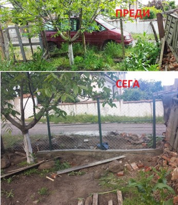

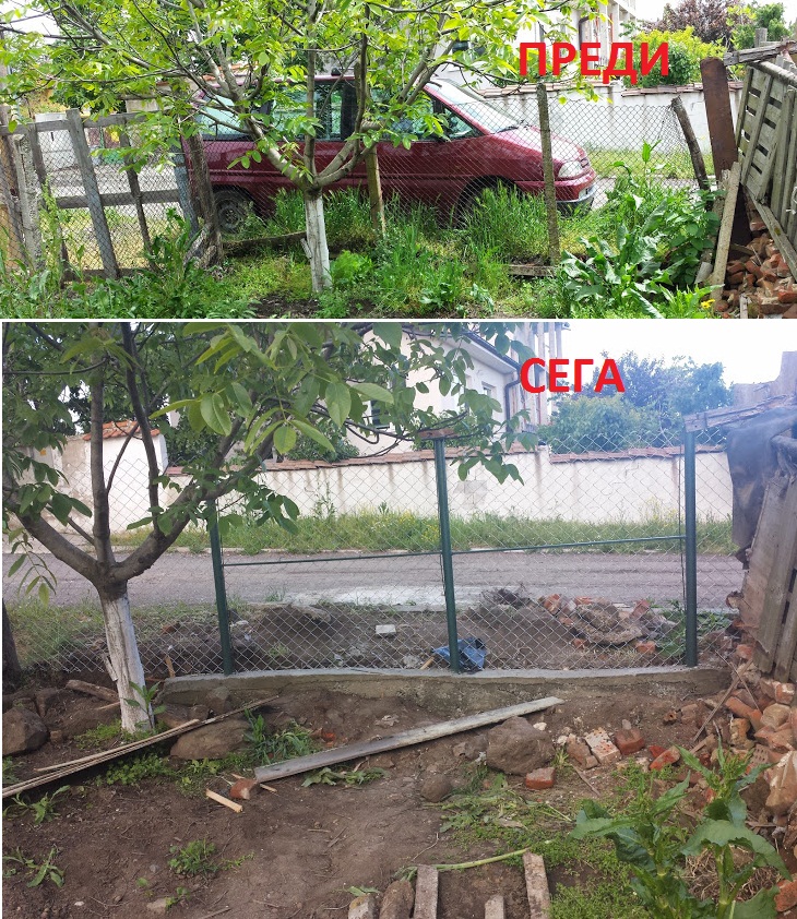

nv952 - майстор
Вече оградата е завърших и остава само портата! :)
nv952 - майстор
Разликата :razz: :-D
