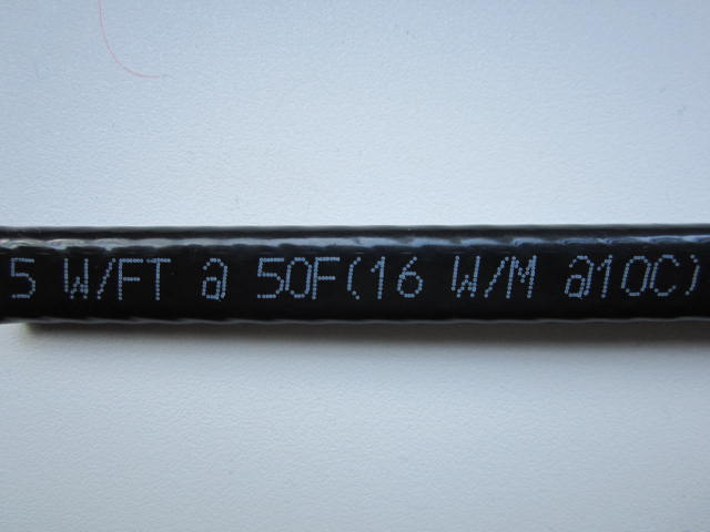

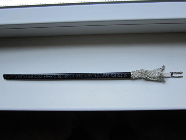

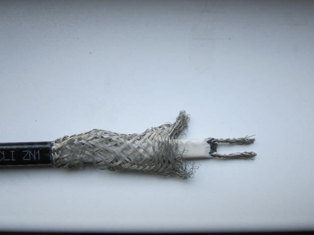

P.S.
Самоподгряващи се кабели на "Райхем" има много:
9W/m; 16W/m; 25W/m; 29W/m; 38W/m; 51W/m; 64W/m и т.н.
Това са снимки на парче от кабела, останало от тогава.
Picture 175.jpg (38.2 KиБ) Видяна 3755 пъти
Picture 176.jpg (43.27 KиБ) Видяна 3755 пъти
Вижда се надписът - 5W/FT или 16W/м при 10оС
Picture 177.jpg (36.31 KиБ) Видяна 3755 пъти
