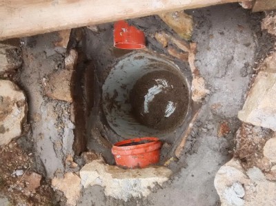

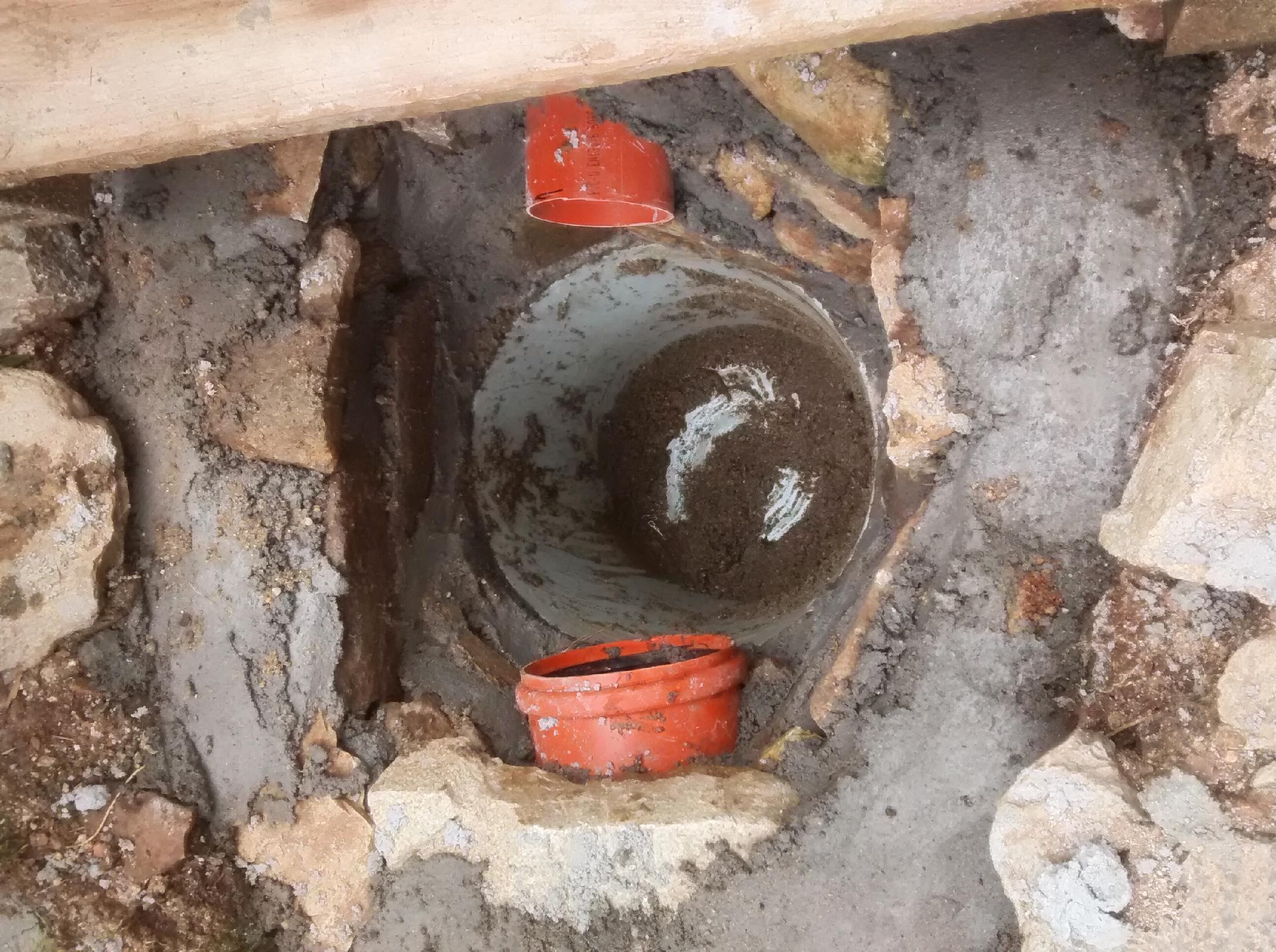

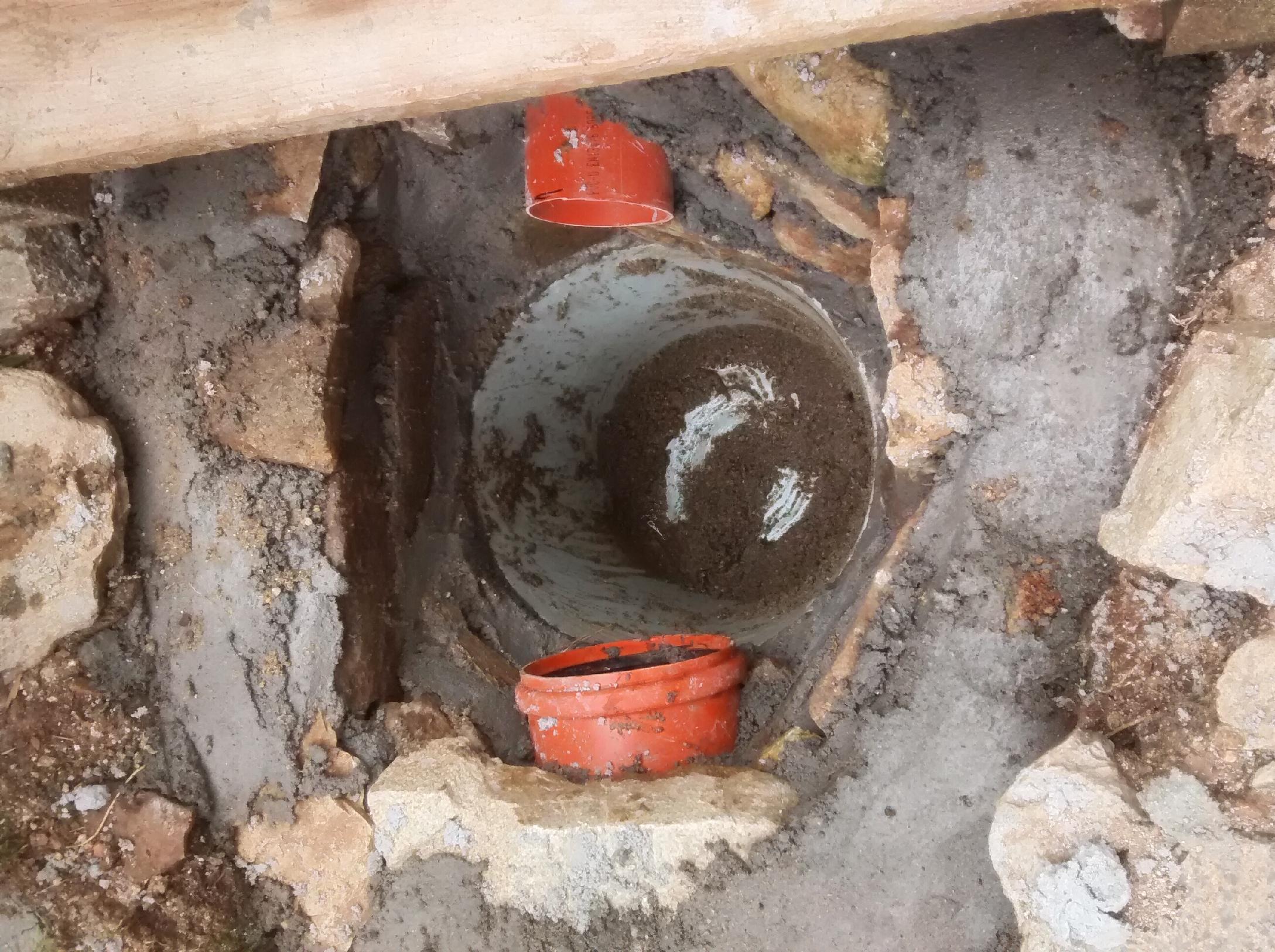

шахта.jpg Ей така свръх модерно изглежда шахтата на дренажа - бетонирана кофа за боклук ( пластмасова) с 10 сантиметрова бетонна обвивка, която е основа и за тези камъни ... отгоре ще има още, ама всичко става със зорЪ :)
