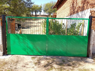

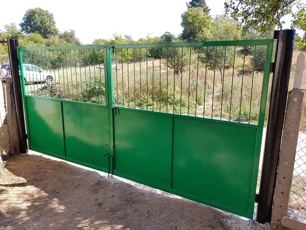

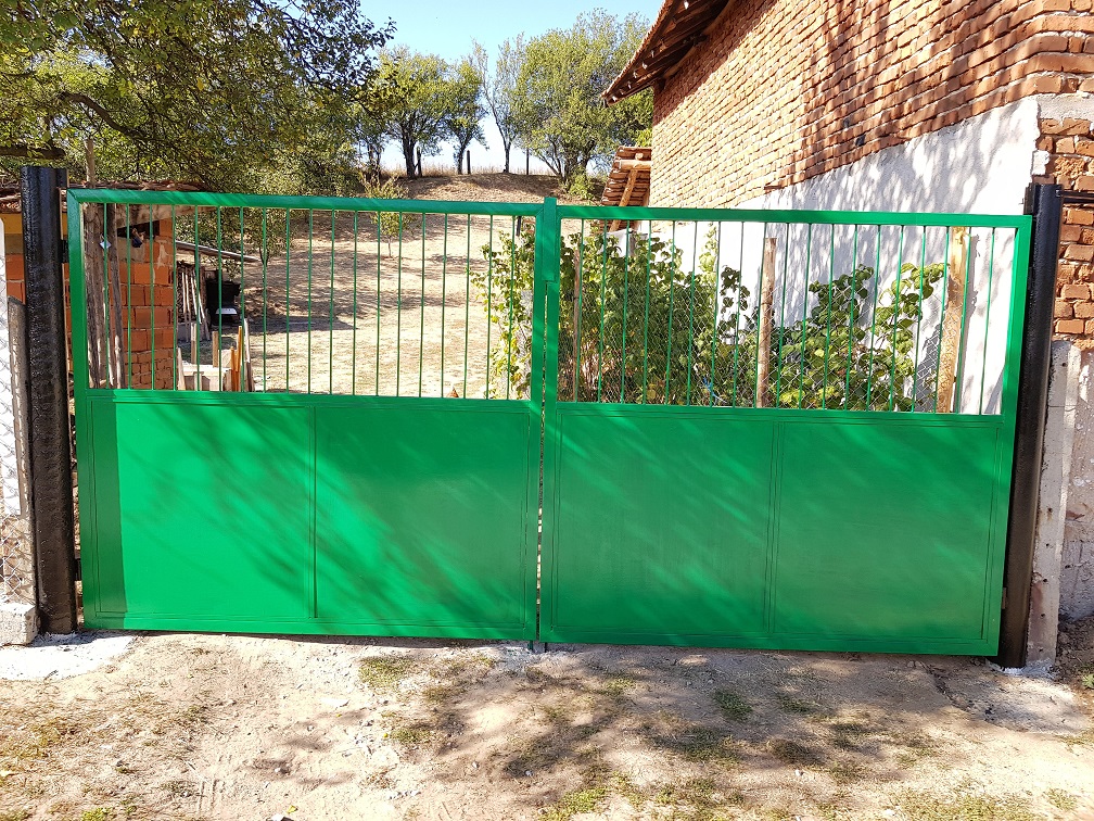

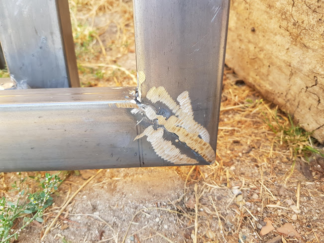

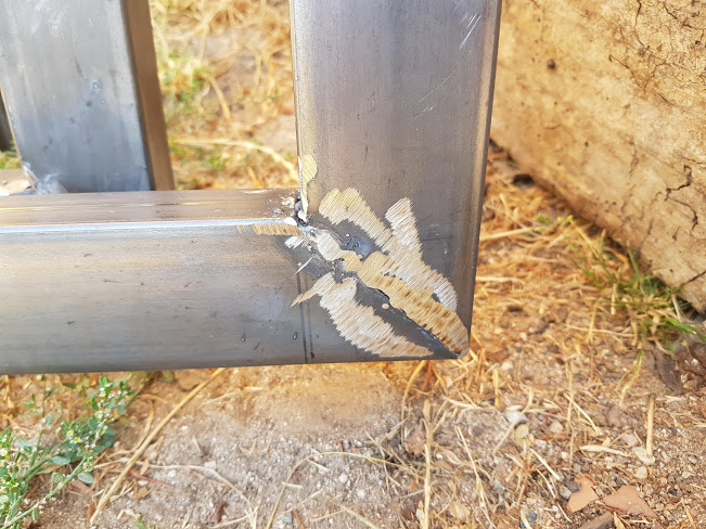

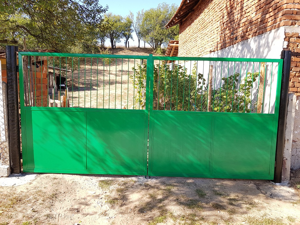

Здравейте и благодаря за съветите! Портата вече е готова :).
Доста от съветите ми помогнаха. Не съм сложил диагонал, но крилата не увиснаха, обаче станаха доста тежки и едната колона се наклони леко и от там се разминаха леко в средата. Наложи се да укрепя колоната, като я хвана за стената. И все пак ми хареса как стана, поне се научих да заварвам горе-долу :).
Използвах 50х30х2 за рамките и 30х30х2 през средата. Отдолу е някаква доста дебела и тежка ламарина, която ми се намираше под ръка. Решетките са 8мм. За повече подробности може да разгледате снимките в линка по-долу.
СНИМКИ ТУК!
BLUEPUPIL-2 - специалист
Така обърнати, профилите имат по-голяма контактна площ за заварка в сравнение с предложения от мен вариант, дали ще е достатъчно, само времето ще покаже. Но пък, от друга страна, може винаги да се прибави по един диагонал, пък бил той и ст. въже.

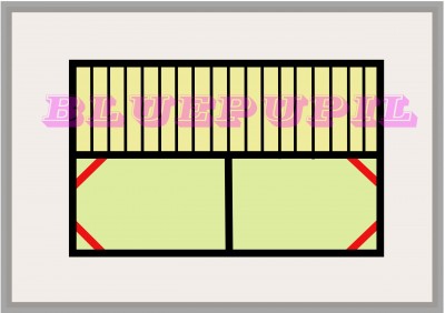

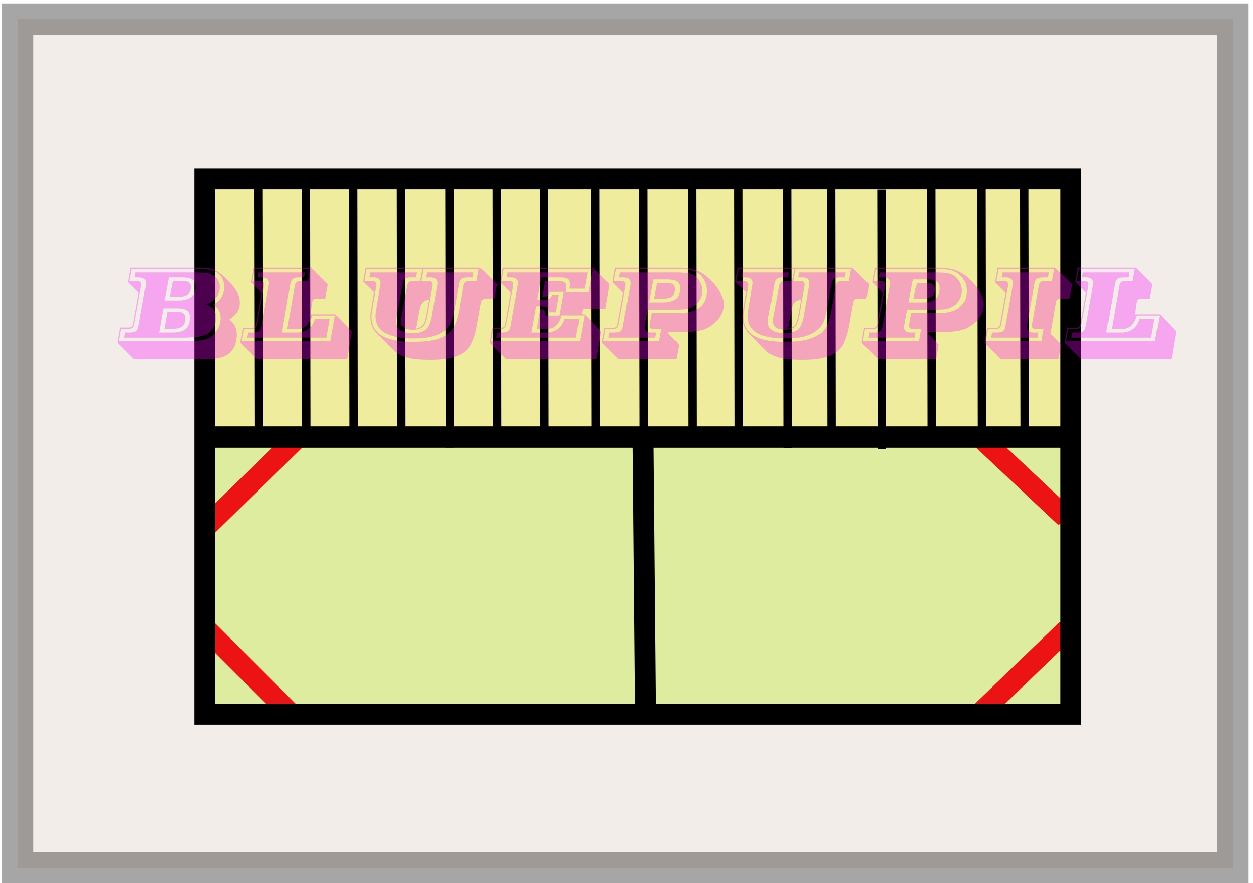

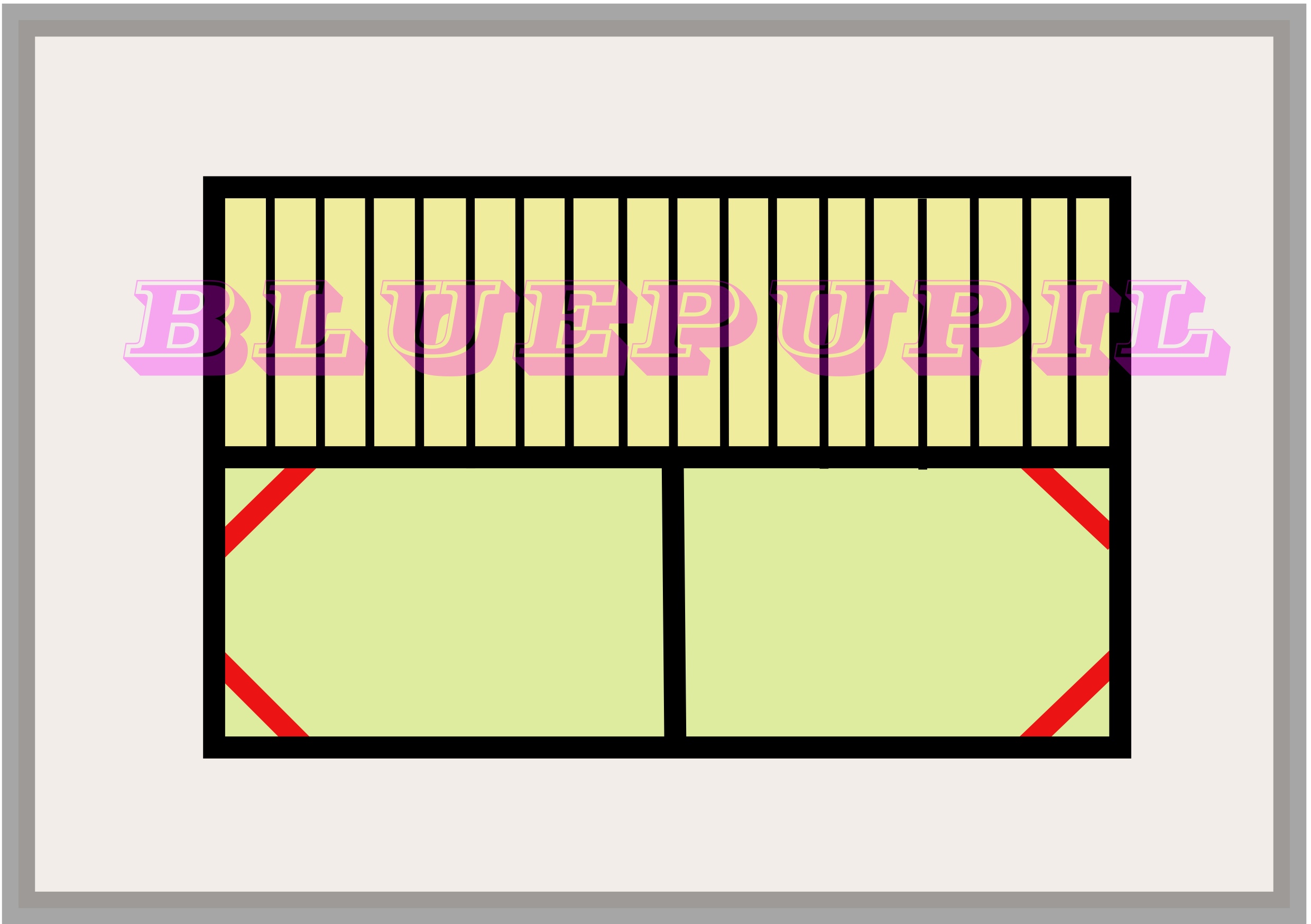

:arrow: За да изчерпим възможностите за осигуряване с-щу висване:
шоп - майстор
чет сеп 26, 2019 2:06 pmBLUEPUPIL-2 написа:
Блу, човека е сложил дебела ламарина, това с червеното е напълно излишно, грозно и създава предпоставки за корозия.
Да, веднага се съгласявам, че дебелата ламарина, ако е добре хваната, фиксира ъглите на 90 градуса. Но целта ми беше да се излезе от частното и да се покрият повече варианти. По отношение на теглото се получава по-тежко крило, което иска по-изпипани панти, но пък проблема с висването е решен.
В част от случаите, при подобен тип порти, се работи с това, което е налично из двора или с профили и ламарина втора ръка и моите препоръки остават в частична безтегловност.
Те важат преди всичко за нови порти и купени от магазина материали. Особено когато става въпрос за крила с ширина от 2м и нагоре. Та в този случай слагането на дебела ламарина е доста трудно постижимо на практика. Търси се максимално олекотяване по описаните по горе направления, плюс профилирана ламарина, ако е нужна плътна част.
Mоже и без диагонали, за по-красиво, но повярвай ми дизайнера е изправен пред доста проблеми и като резултат се налагат компромиси, на които ние в този форум им се присмиваме. Тези компромиси се налагат частично от статиката, но най-вече от натискането на цените надолу. Освен, ако не се ползва, разбира се алуминий. Да не се разсърдят производителите и вносителите на подобен тип по-широчки портални врати
(аз лично съм на тяхна страна, тъй като се налага да „пиля“ плочи, за да „се откликне на желанията на купувача“ и после да се приложи безумието „изстърганите“ пари да отидат за скъпи довършителни работи), но се наложи преди време да се сложат на подобни крила „дискретни диагонали“ и естествено се наруши до известна степен тяхното излъчване.

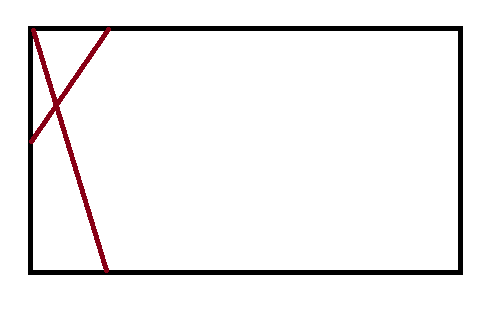

npace - специалист
Нещо такова каква част от работата на пълния диагонал ще свърши?
Без име.png (3.57 KиБ) Видяна 2915 пъти
В порти от ламарина пълният диагонал винаги може да бъде скрит с още ламарина. :-D
Andri01 - майстор
Никаква - отговор на въпроса! Провисването ще бъде в дясно! И то в зависимост от теглото на използваните профили!!!
чет сеп 26, 2019 8:51 pmnpace написа:
Ако пантите са от страната на червените профили макс. 15-20%.
