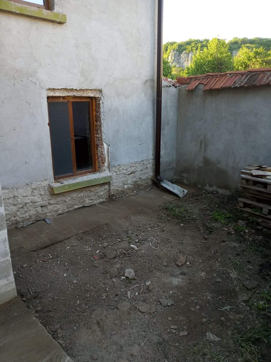

Благодаря! В момента нещата по ремонта са малко в застой, но по-натам ще продължа да качвам снимки.
Дограмата, както и вратите са пвц, като панелите са за външни условия. Малко по-скъпо излязоха(термопанелите) и не знам колко беше нужно, тъй като слънце до тях няма да стига и няма да ги пече, но реших да не правя компромис и с това. Оказа се много сложна задача направата на такава двойна врата за повечето фирми, в които ходих, но в крайна сметка мисля че стана добре. Друг възможен вариант е алуминиев профил с прекъснат термомост, за да няма конденз. Като цена е малко отгоре.
Тясната врата решихме да се отваря навън, тъй като коридорчето е доста малко, а и ще има едно стъпало надолу вътре, затова пантите са така. Не съм и питал дали има вариант да не се виждат.
Ако имате други въпроси, ще се радвам да отговоря.

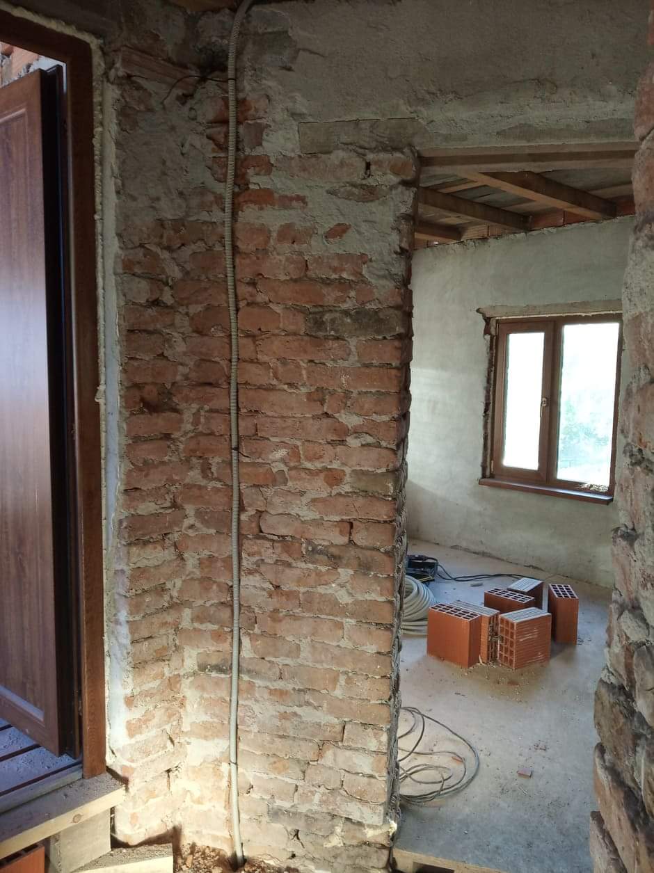

С наближаващите празници се отваря фронта и за малко работа по къщата - подготовка за Ел инсталацията. В тази връзка имам едно чудене - дали е ок част от кабелите да минат по таваните, вкарани в гофре и захванати с кабелни връзки към гредите :?
addicted - специалист
Зависи от кабела.
Ако е мостовак не бива да е в гофре.
Ако е СВТ може, ако е ПВА може, ако е NYM може.
bat_zdravko - специалист
съб ное 28, 2020 5:56 pmaddicted написа:
Зависи от кабела.
Попрочетох малко спецификациите на кабелите, като се и разрових из форума - имаше няколко теми за Ел инсталации в дървени къщи. Та това което си мисля е - от таблата до разклонителите кутии мостов кабел, а от разклонителите кутии до лампите свт в гофре. Ако пускам кабел по тавана към някой контакт, пак ще е СВТ в гофре.
Sandman - специалист
вт дек 01, 2020 10:56 pmbat_zdravko написа:
Мостов ако ще го замажеш в мазилката, да не седи открит. Аз лично избрах да ползвам ПВ-А1 в гофре. Трасетата не са ми много дълги, та въпреки застраховката ако някой ден нещо се изкофти да мога да изтегля нови кабели(дано не се наложи :-D ).
Гофре си вземи самозагасящо се. Осветлението съм вкарал в такова в конструкцията на картона на тавана със СВТ 3*1,5.

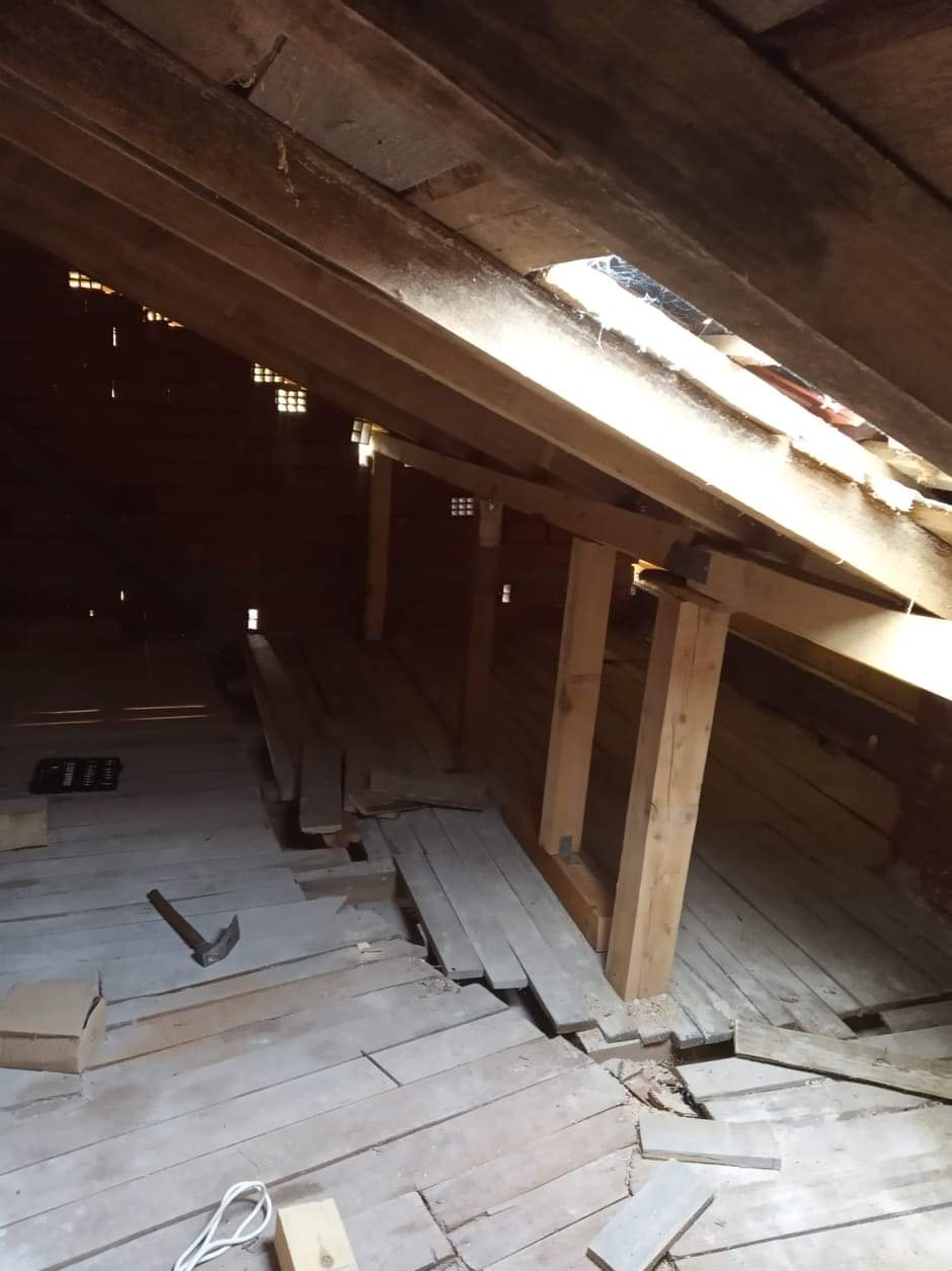

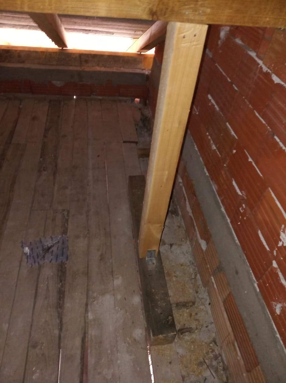

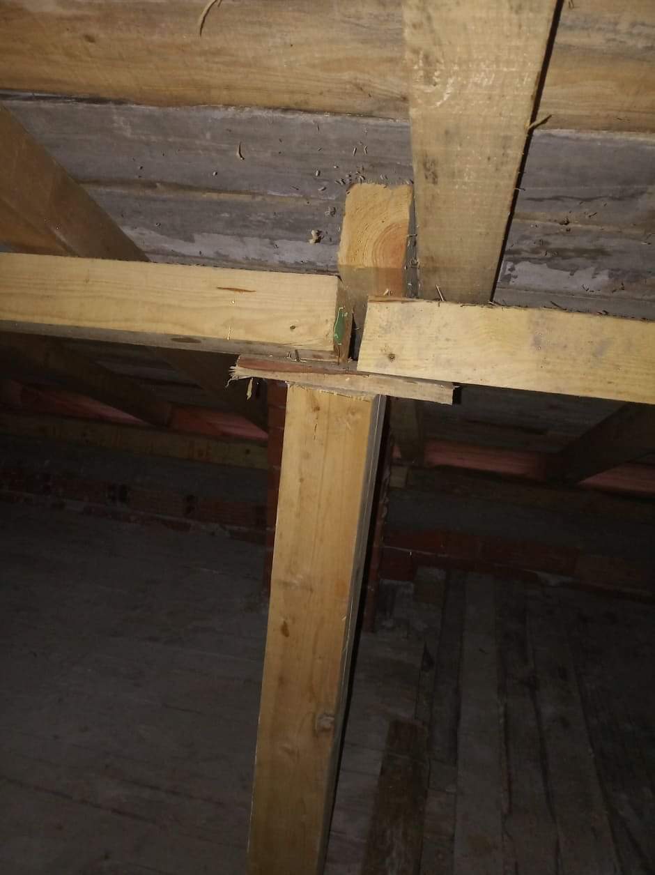

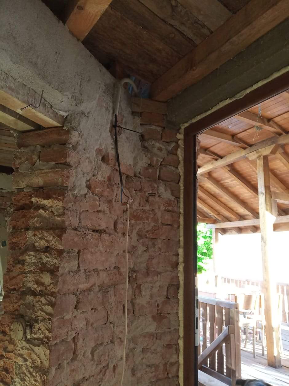

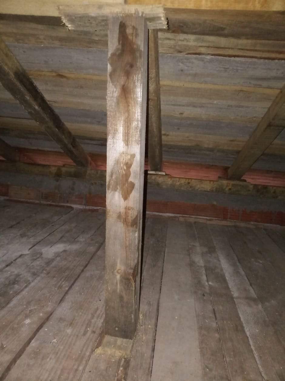

При мен по къщата за момента няма напредък, но си купих голяма стълба и успях да се кача на тавана и да огледам. На една от прикачените снимки може да се види как са захванати две от хоризонталните греди към попа - там мисля да сложа Т-образна планка, за да ги подсиля и ги укрепя. Имаше и два попа, които стъпват директно на дъските на тавана, без да има греда отдолу - тях ще ги дублирам с допълнителни попове, стъпили върху гредички.

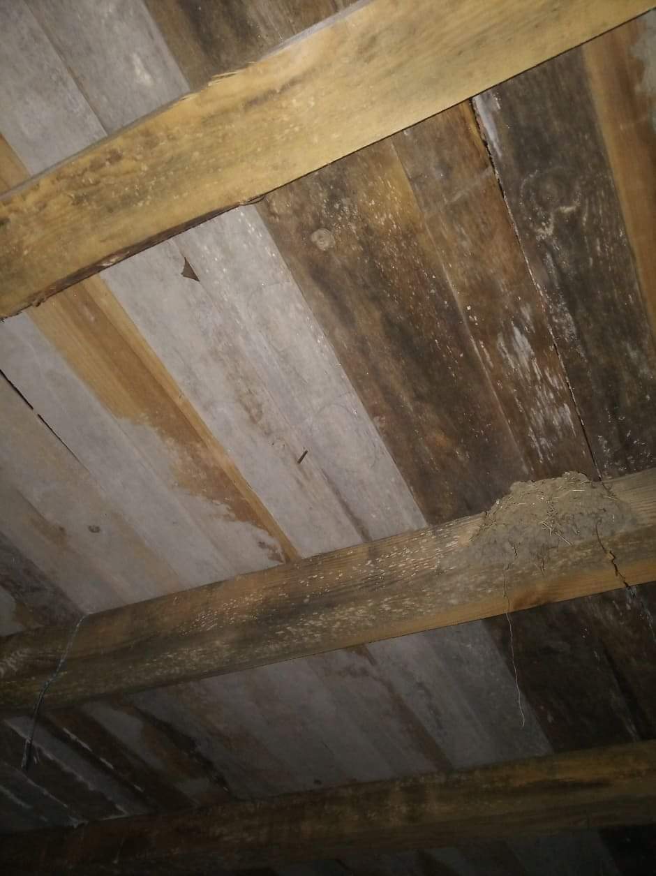

Друго чудене имам сега - по дъските и гредите на покрива, както и тези на таваните на втория етаж, се вижда мухъл. Огледах за течове някакви - не забелязах. Предполагам е заради влагата в дървото. Таванското помещение не е плътно затворено - между ребрата на покрива е отворено. Та в тази връзка трябва ли да затворя тези отвори - да подзидам с единични примерно, или да ги оставя така? Ако ги затворя, тогава ще трябва някакви отдушници да сложа, че да излиза влагата.
Вата ще има на таваните на стаите - между гредите 8-10 см, и над самия картон си мисля за допълнителни 4 см. Кнауф също имат една стъкленоминерална вата insulation, която я дават за необитаеми подпокривни пространства, и също е вариант за допълнително изолиране на пода на таванското. Чудя се и дали да сложа ОСБ върху дъските, понеже в момента на доста места има много големи фуги и не само мишки, но и плъхове могат да се проврат през тях. Имам останали 2 листа, но ще трябват още 5-6, като ще трябва и дъски да разковавам, че да ги кача.

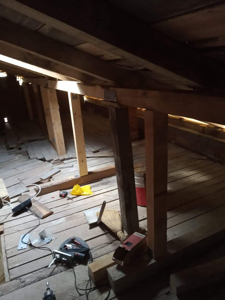

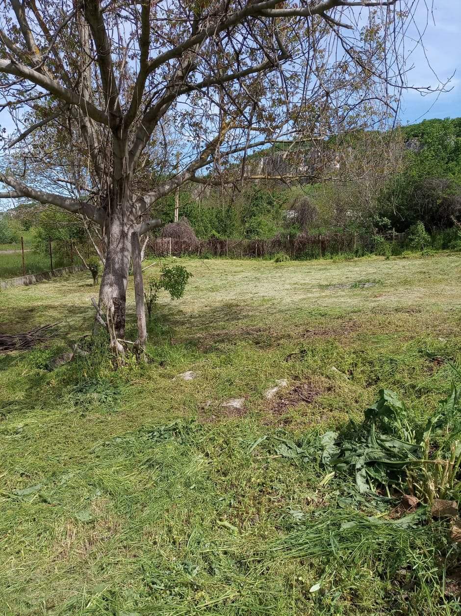

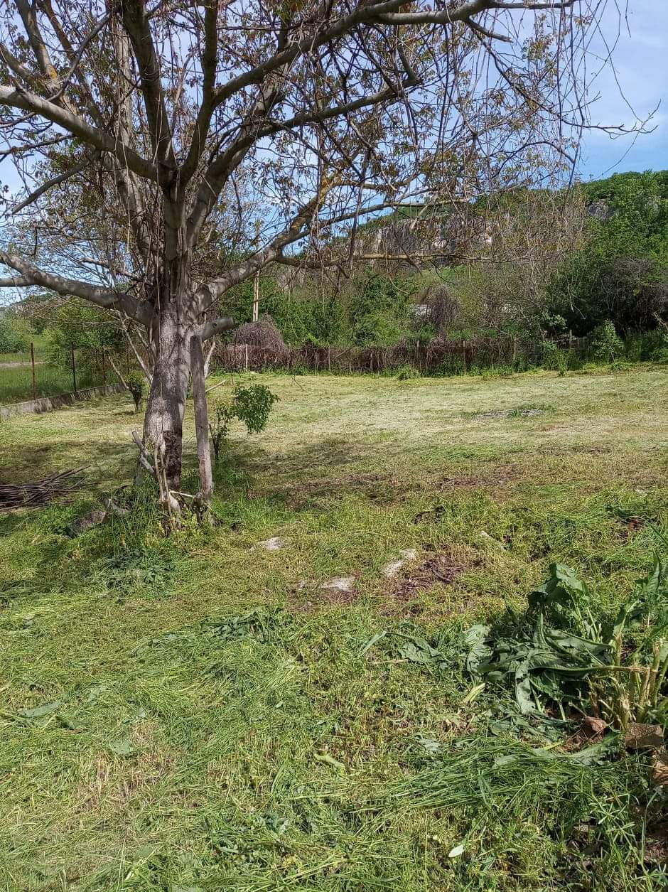

Малко раздвижване на темата - работата за тази година започна. Дворът е окосен, а покривът - укрепен. Пуснах 4 допълнителни попа, които стъпват върху гредички, също подсилих с планки и винтове старите попове. Ударният винтоверт, който взех от Лидл, върши идеална работа - завива винт 8х200 без разпробиване без проблем.

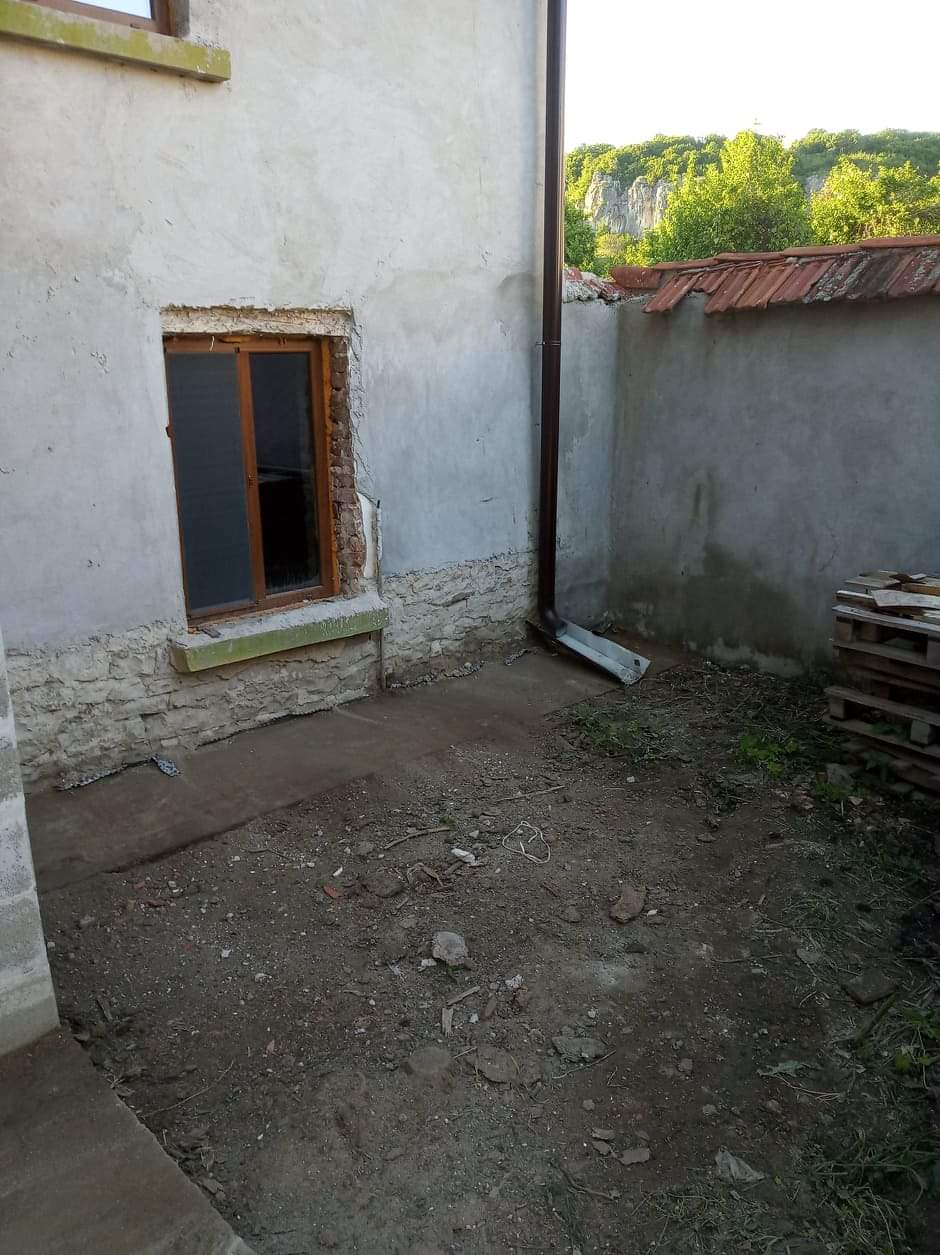

Малко и от днес - 4 часа разлика.

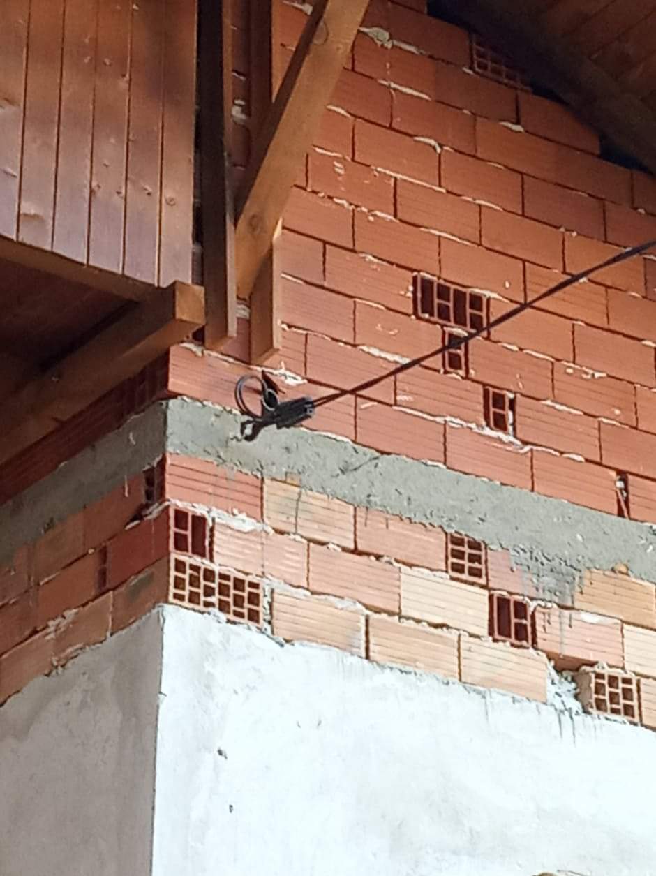

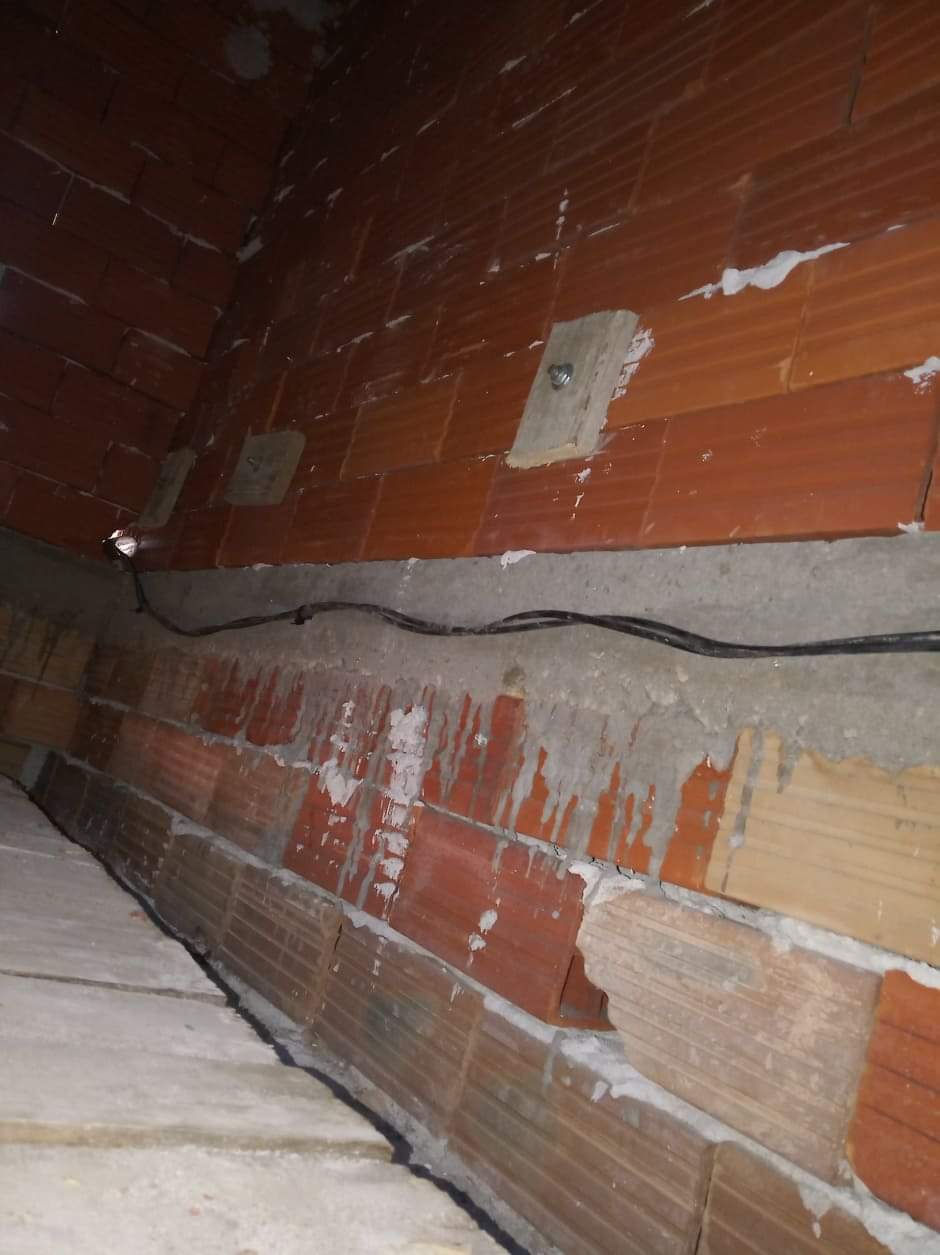

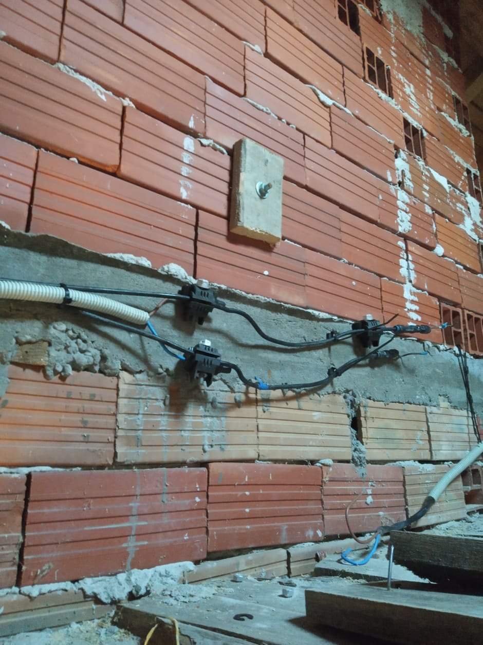

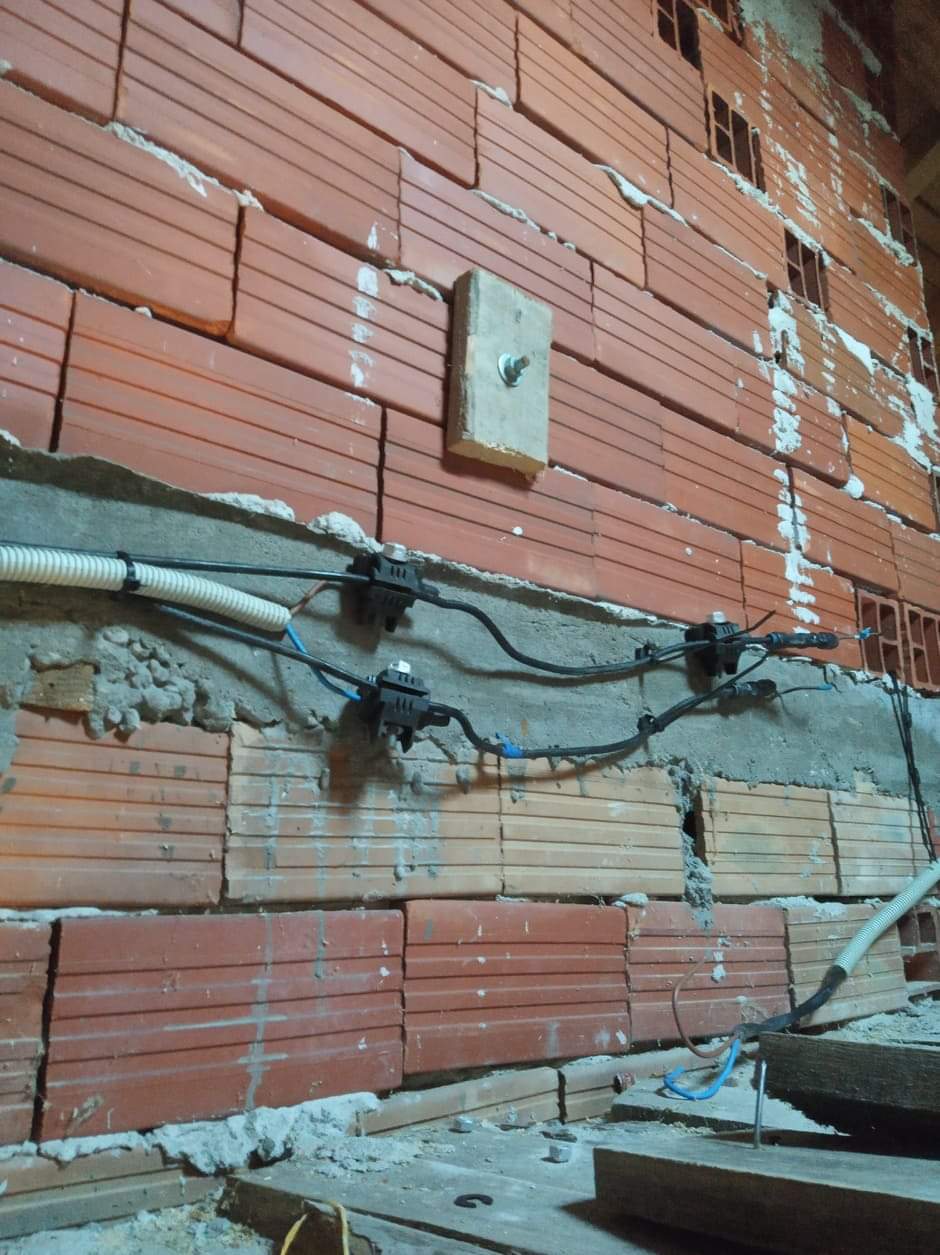

Реших вече да вкарам тока в къщата. Пуснах кабели 2*6 квадрата сет до местата на бъдещите табла, а от стълба кабела го вкарах в тавана през една тръбичка, че да не се нарани на счупената тухла. Купих си и отвеждащи клеми, които се оказа, че трябва да се държат по-здраво от очакваното, че да се счупи гайката. Ползвах тръбен ключ за целта и стана. На третата Клеман всичко беше ок, докато не видях, че тънкият кабел се е измъкнал при затягането. И така ток има само на единия етаж, а другият чака нова клема.
