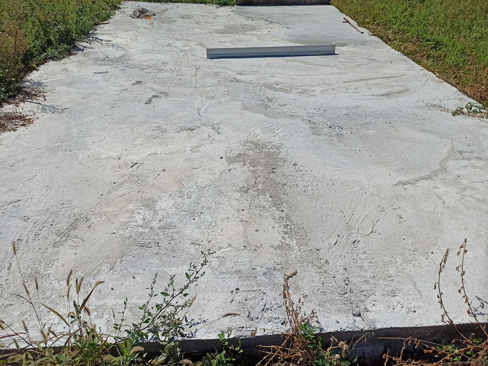

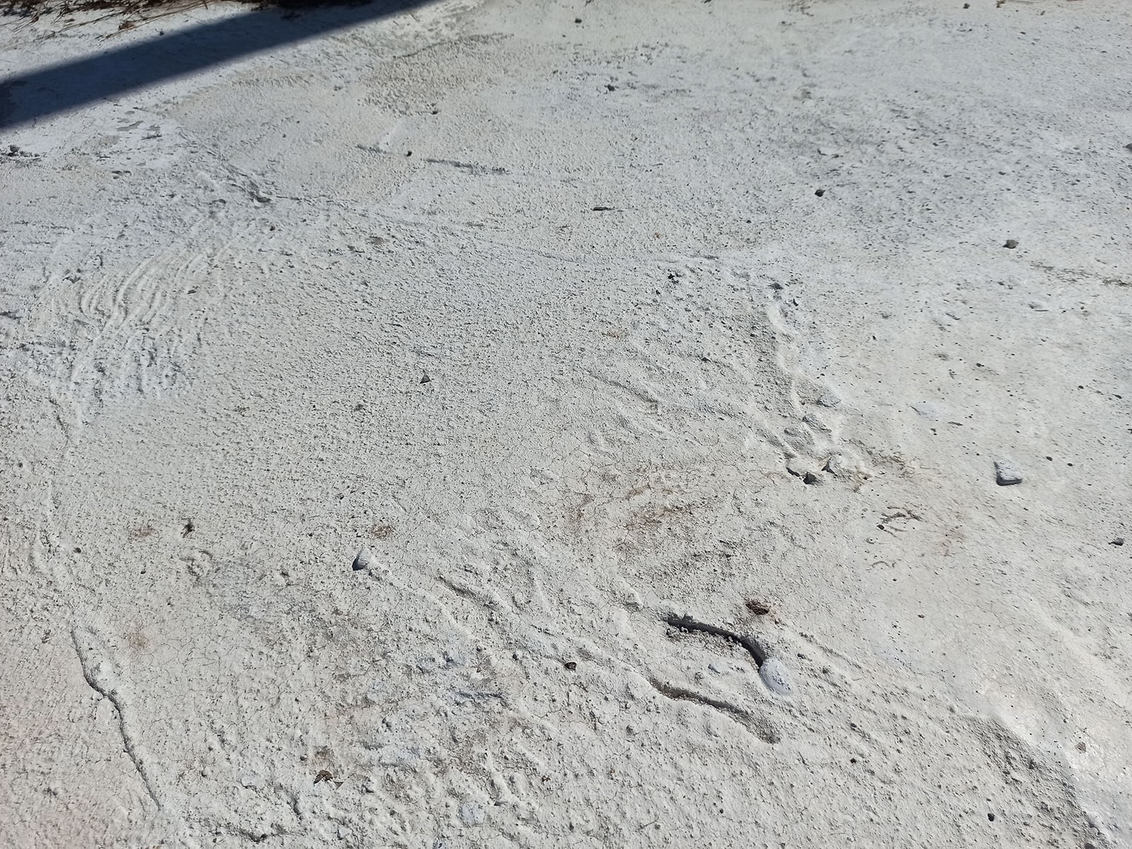

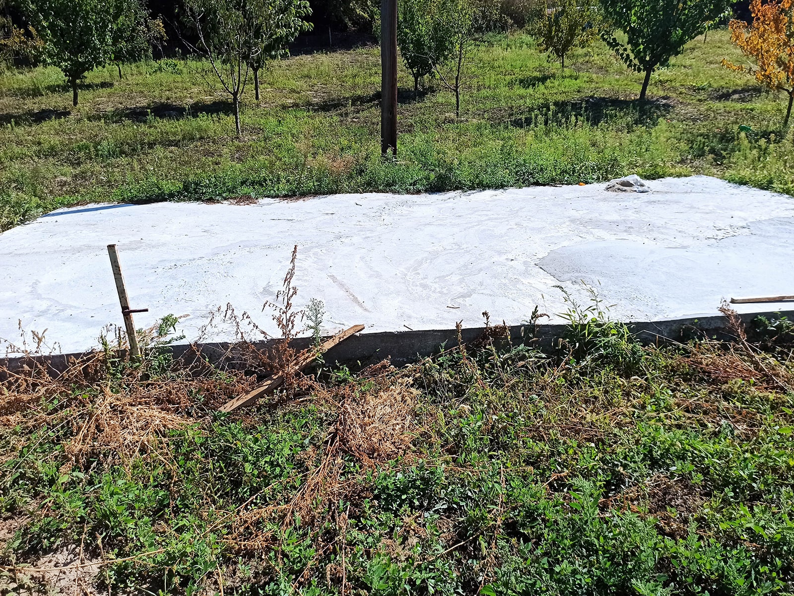

20 сантима денивелация ли има или е равно. Ако искаш само да загладиш грапавини си вземи циментова шпакловка и го заглади. Много е здрава но трябва да я караш на тънко и няколко ръце да стане равно. После си лепи хидроизолацията. При 20 сантима денивелация съм ти дал вариантите. Щом си малко индианец си намери някой вожд да те напътства. След приключване на обекта някой шаман да изпушите лулата на мира и готово.
nobreak
- Мнения: 415

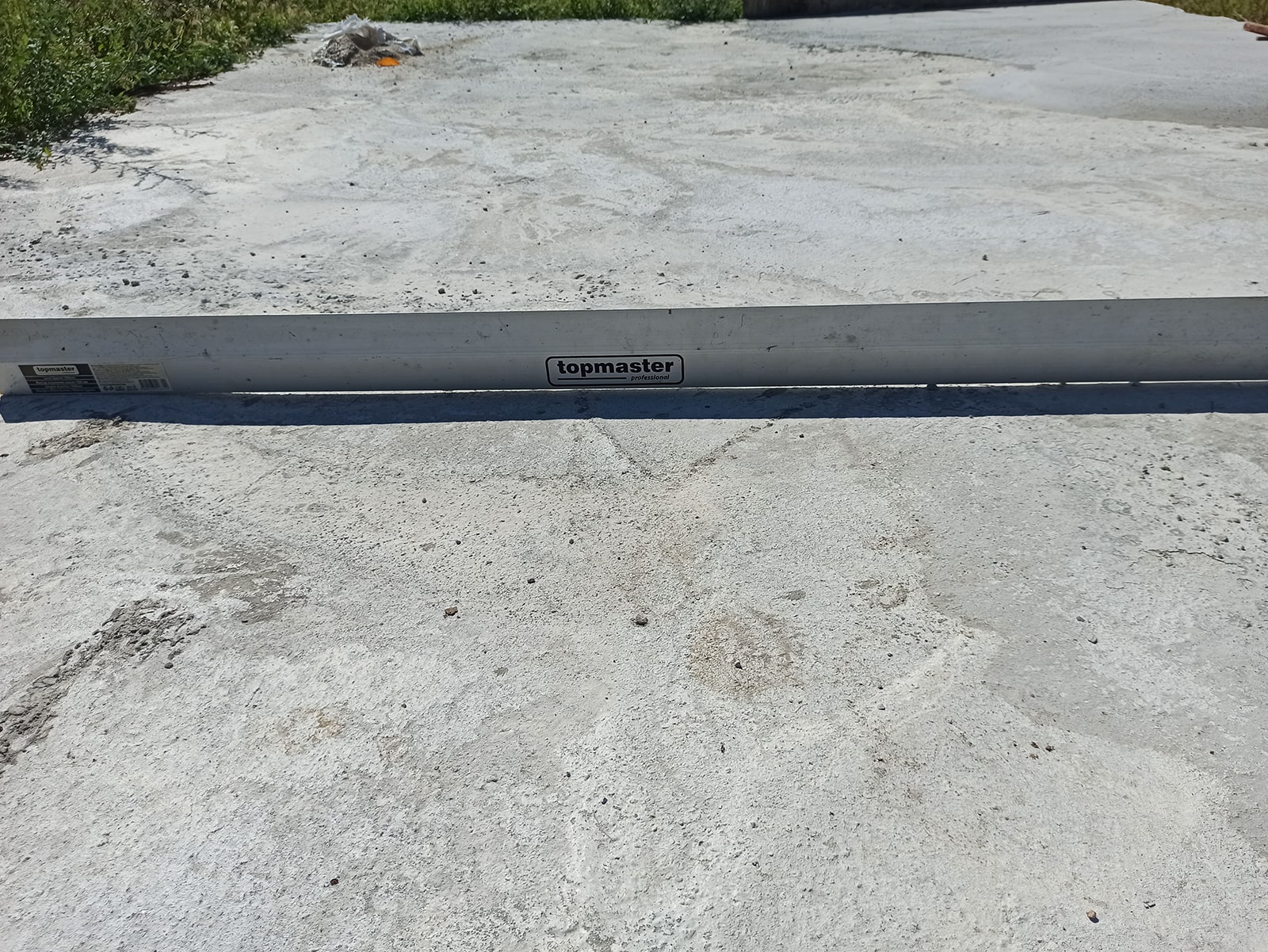

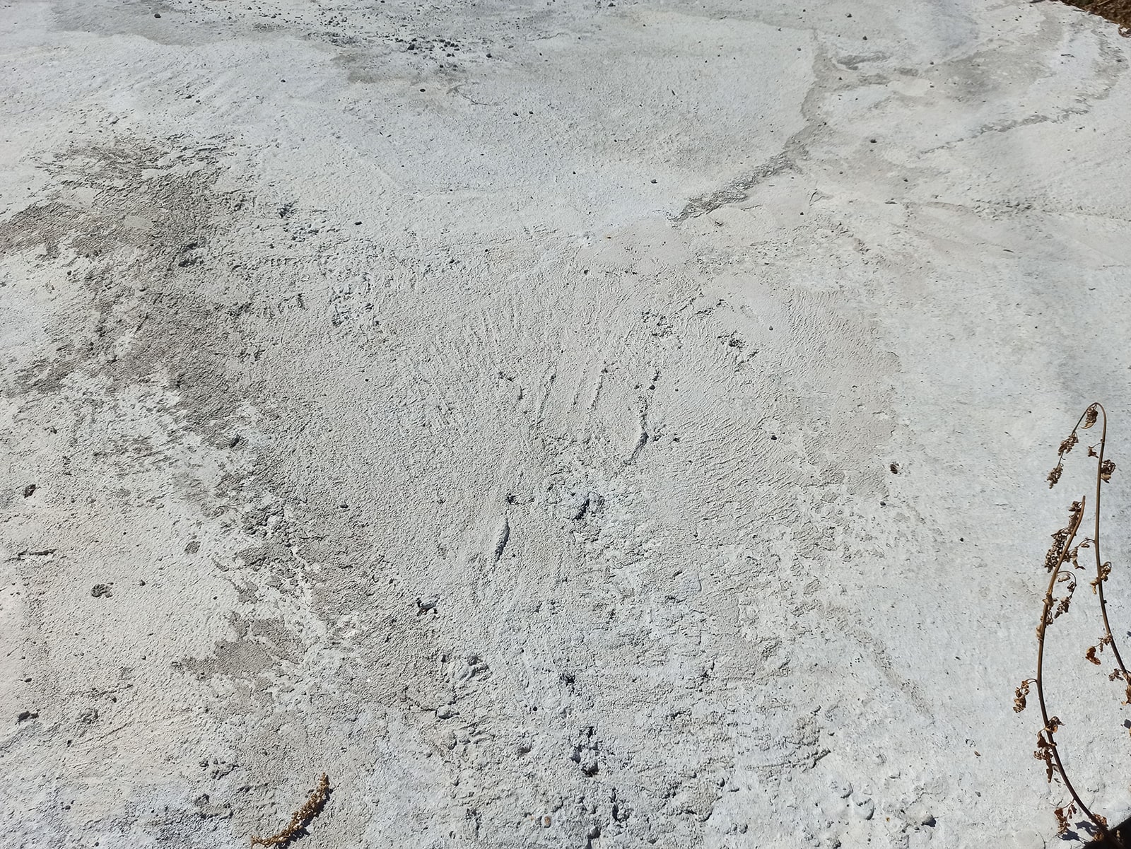

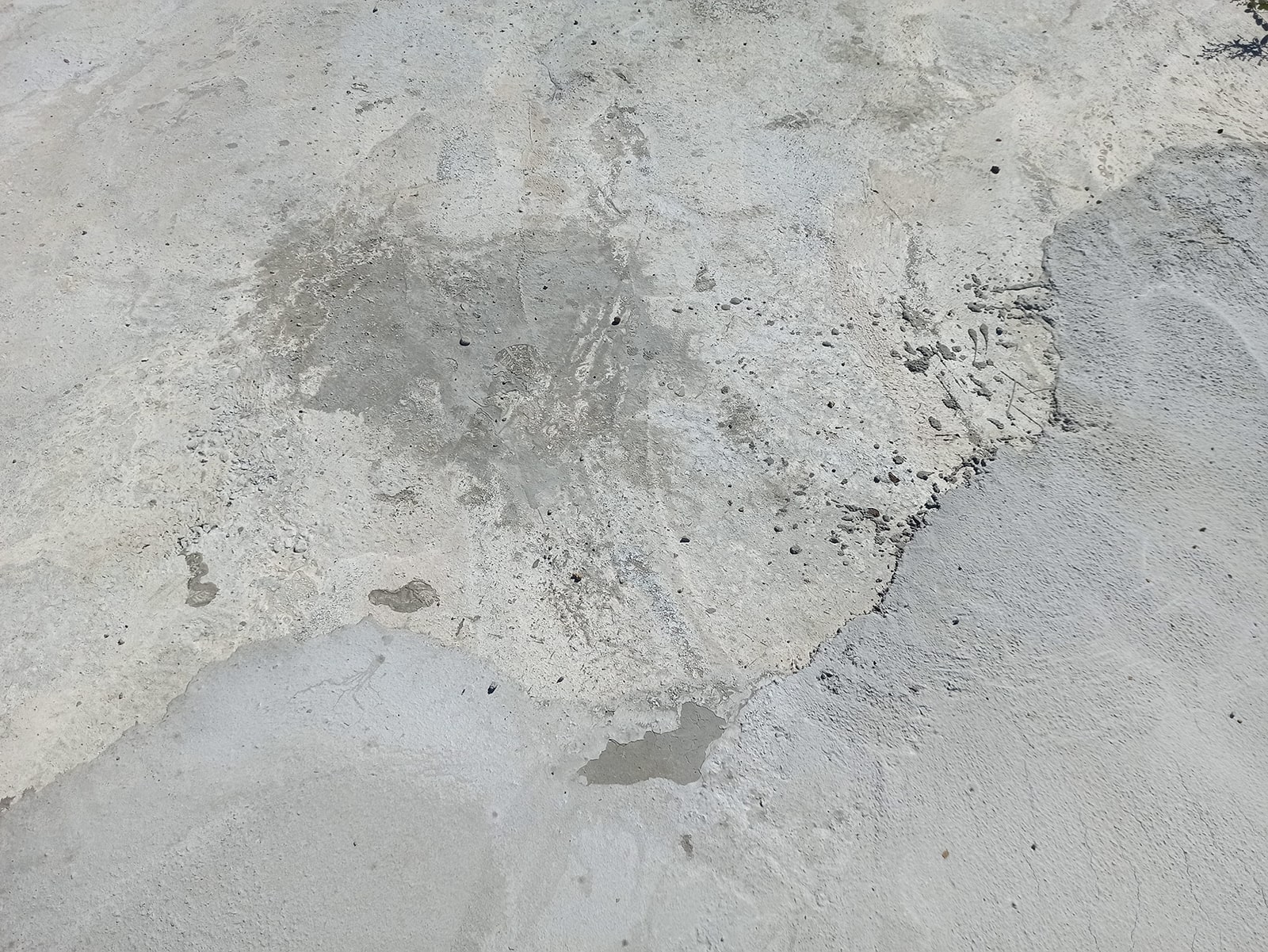

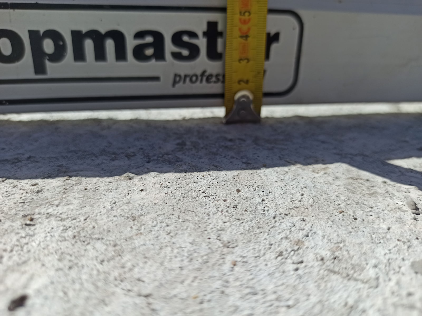

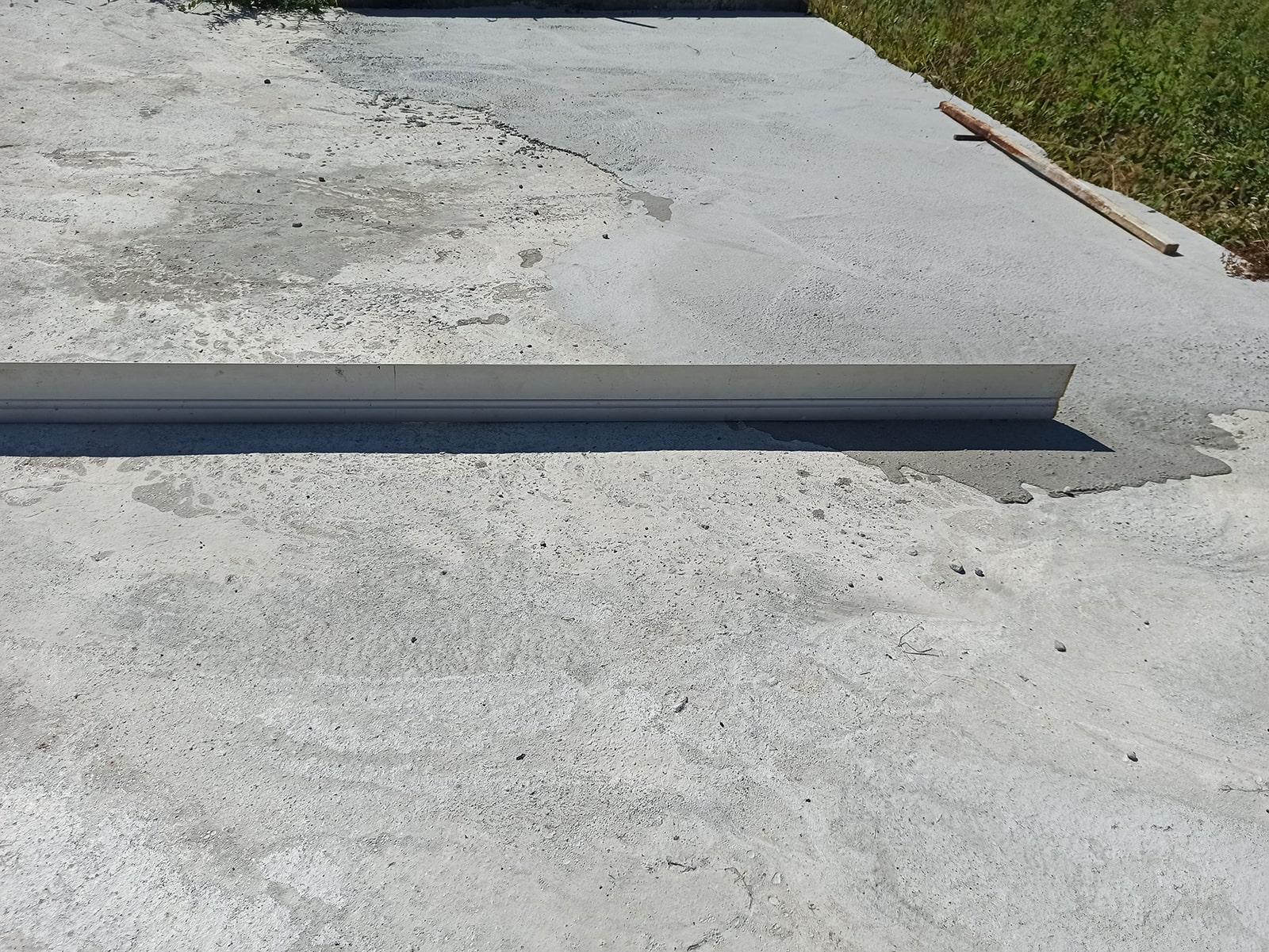

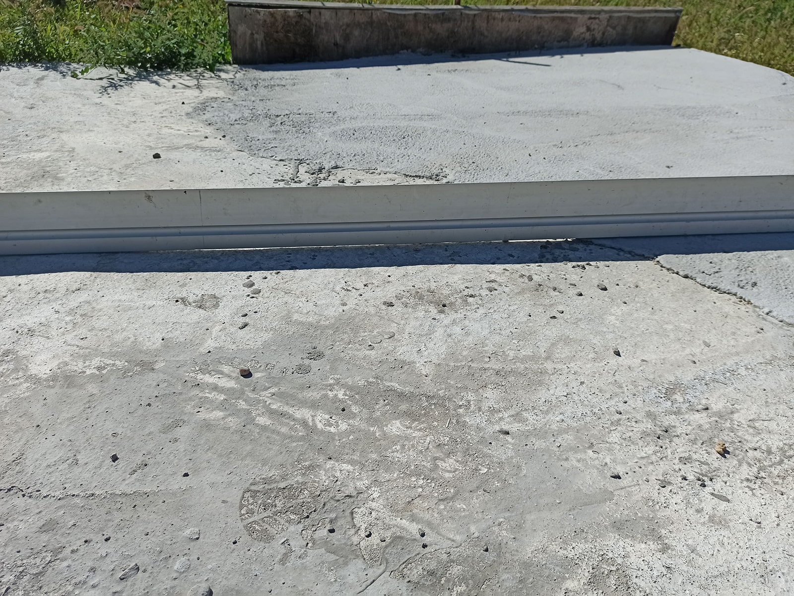

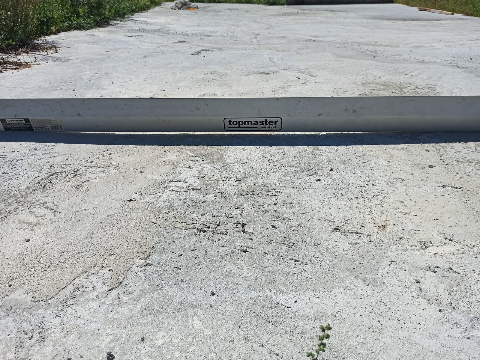

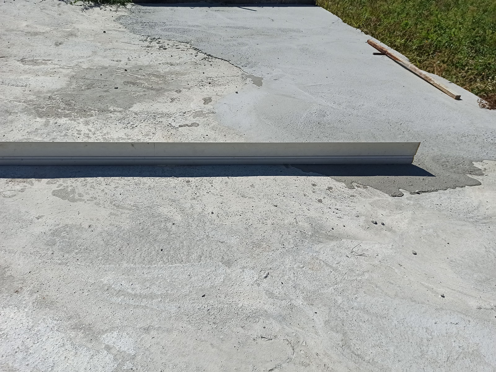

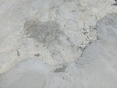

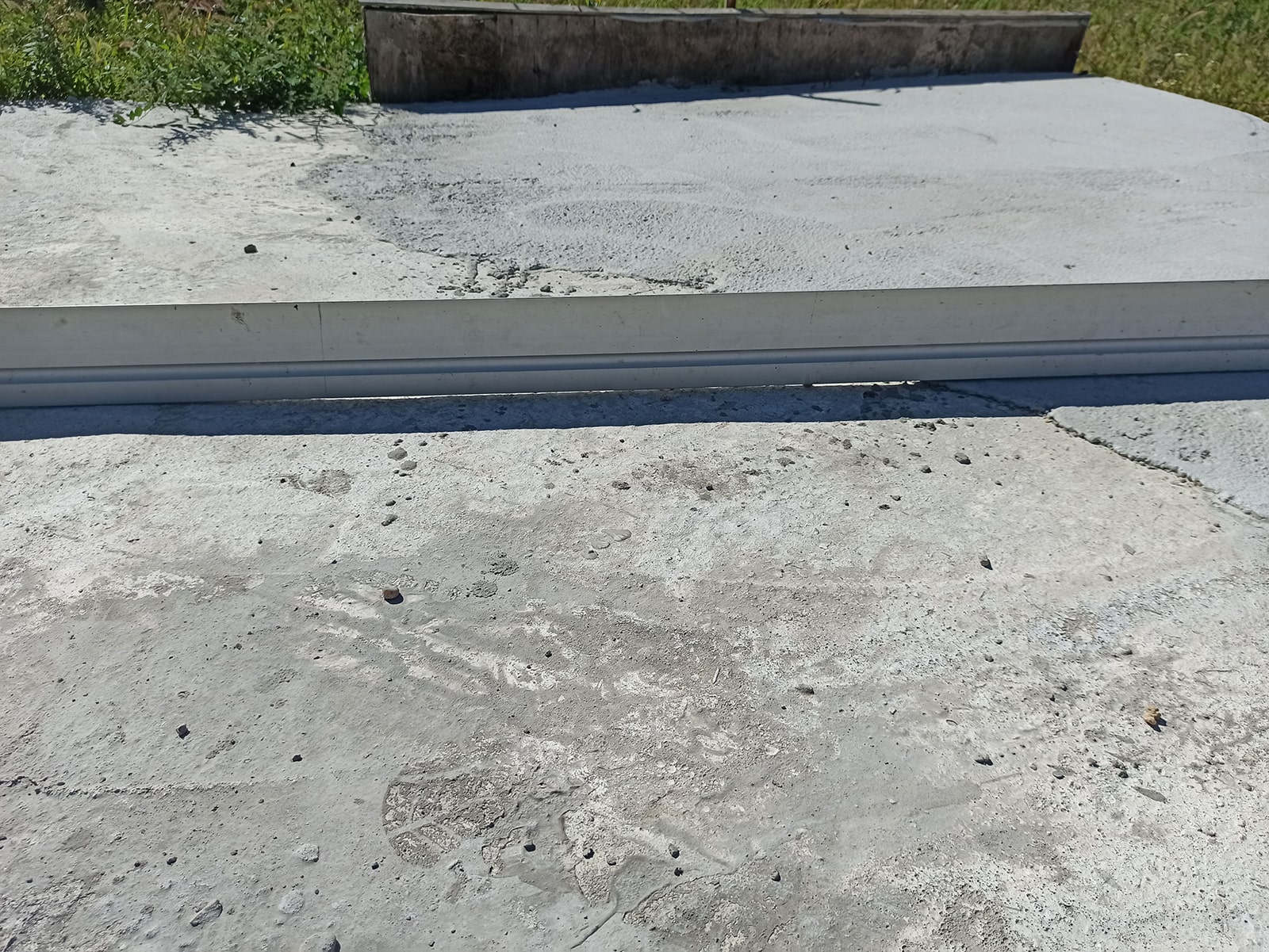

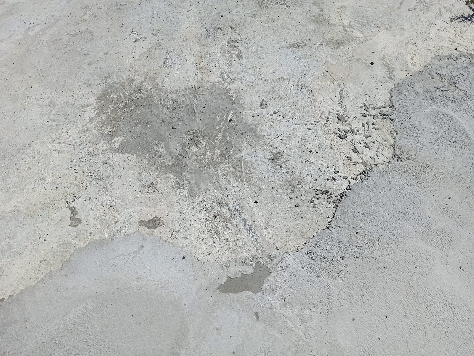

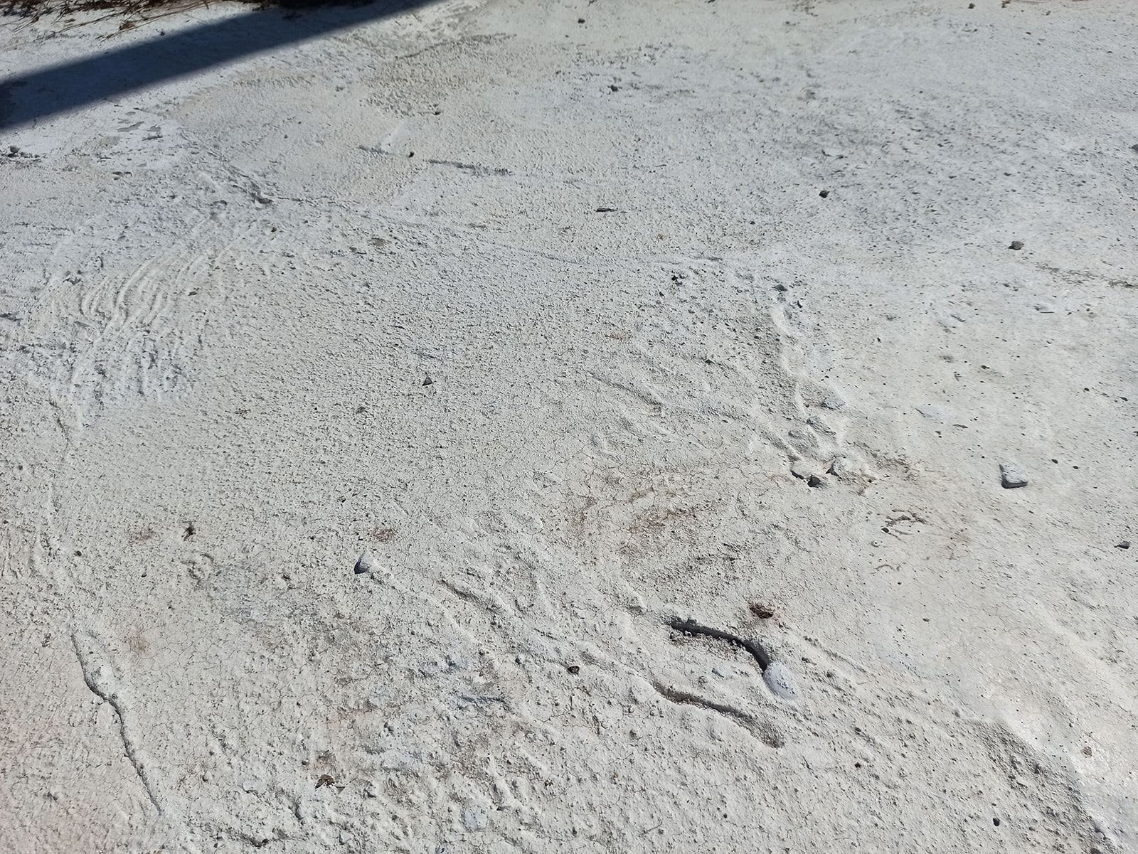

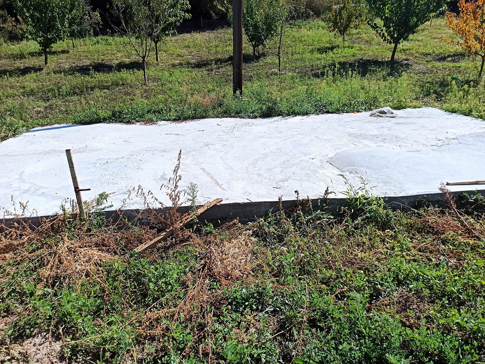

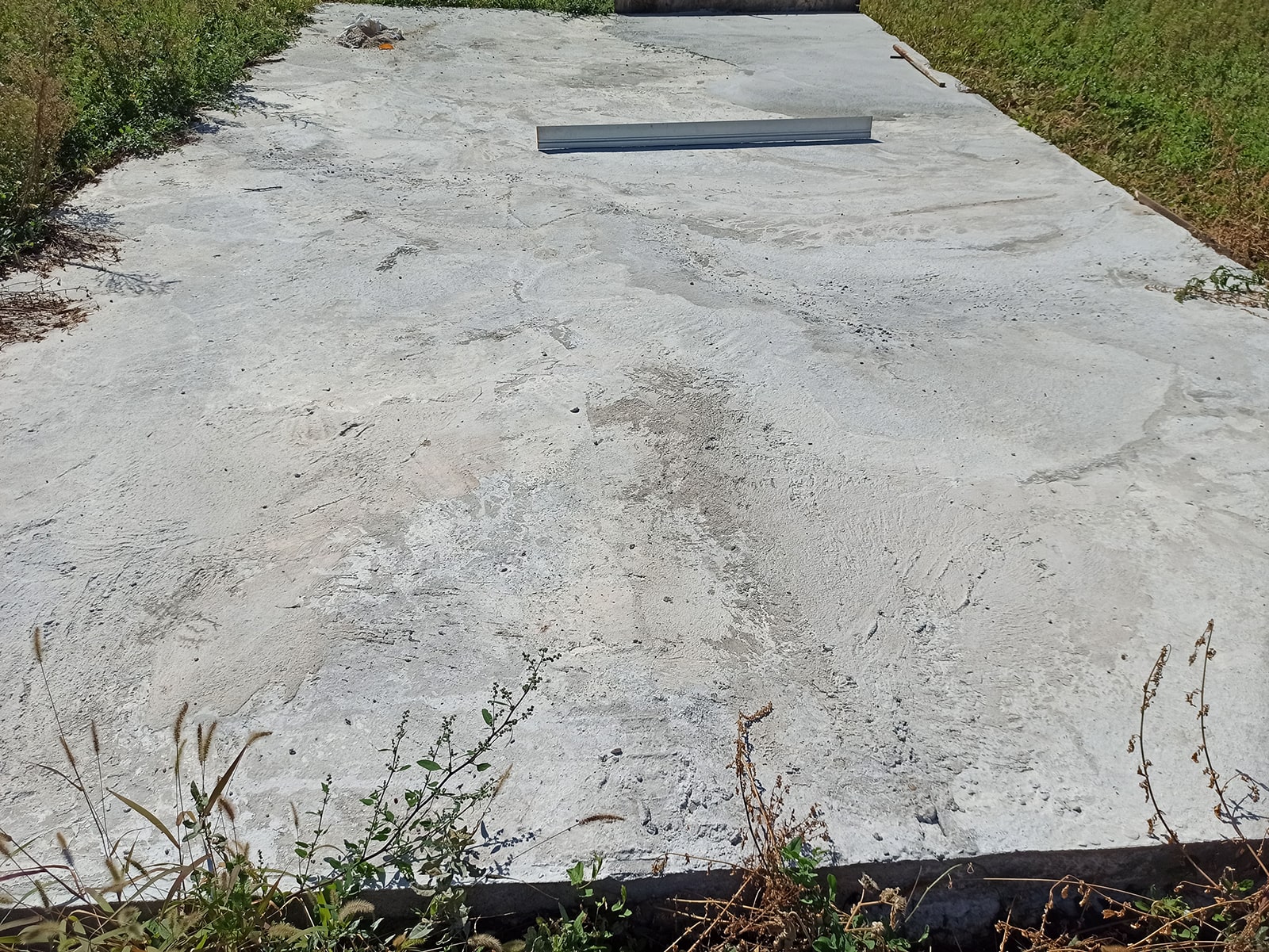

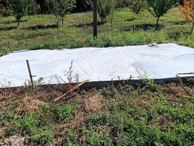

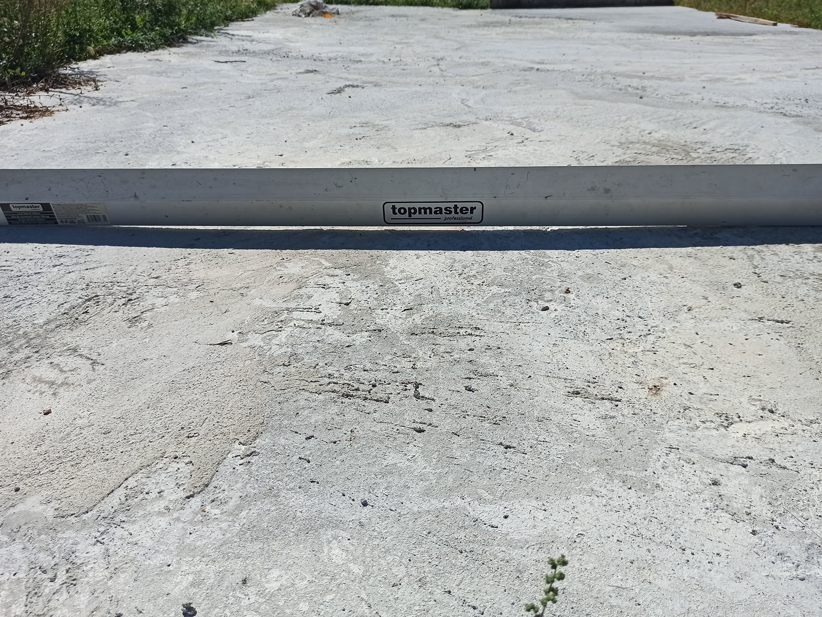

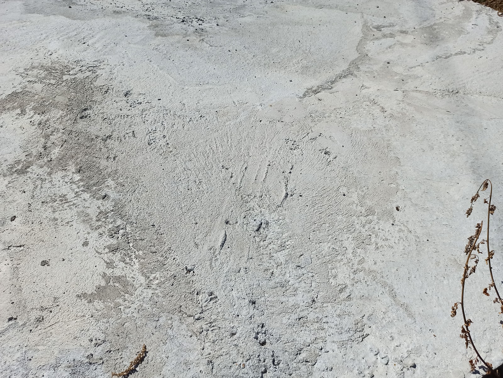

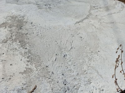

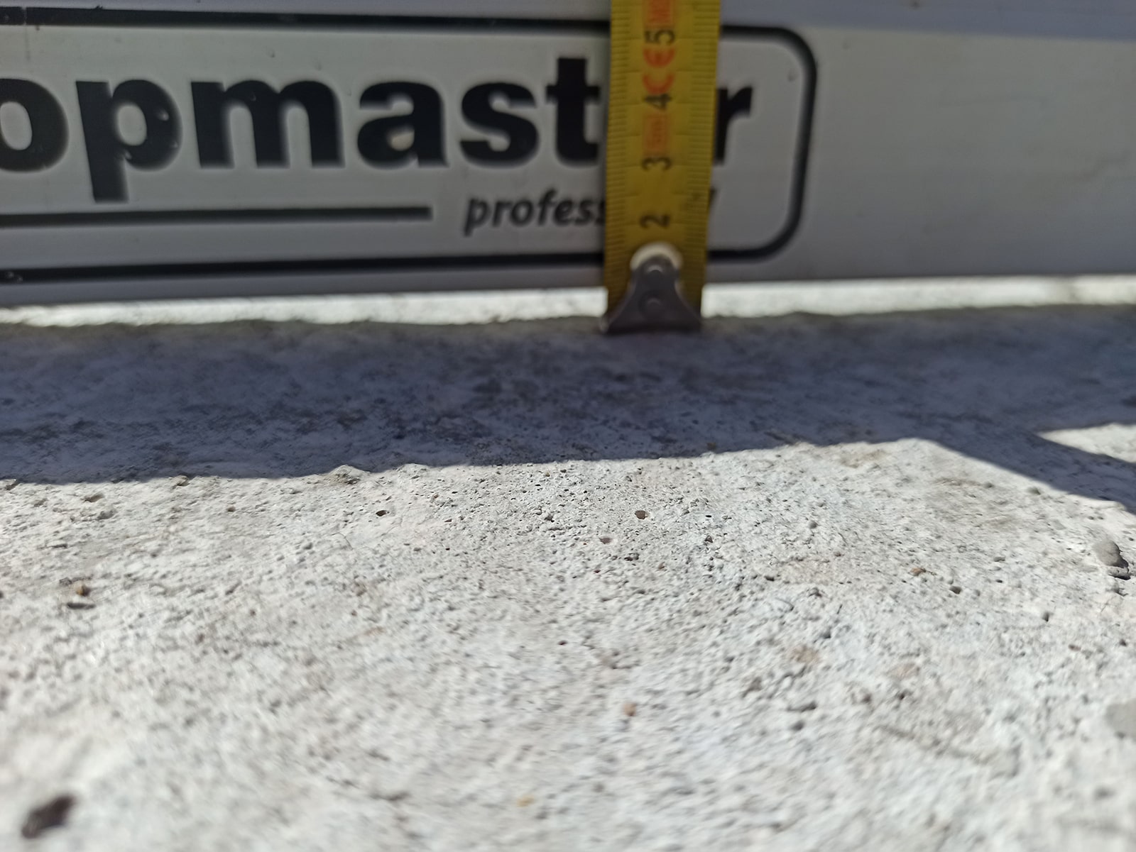

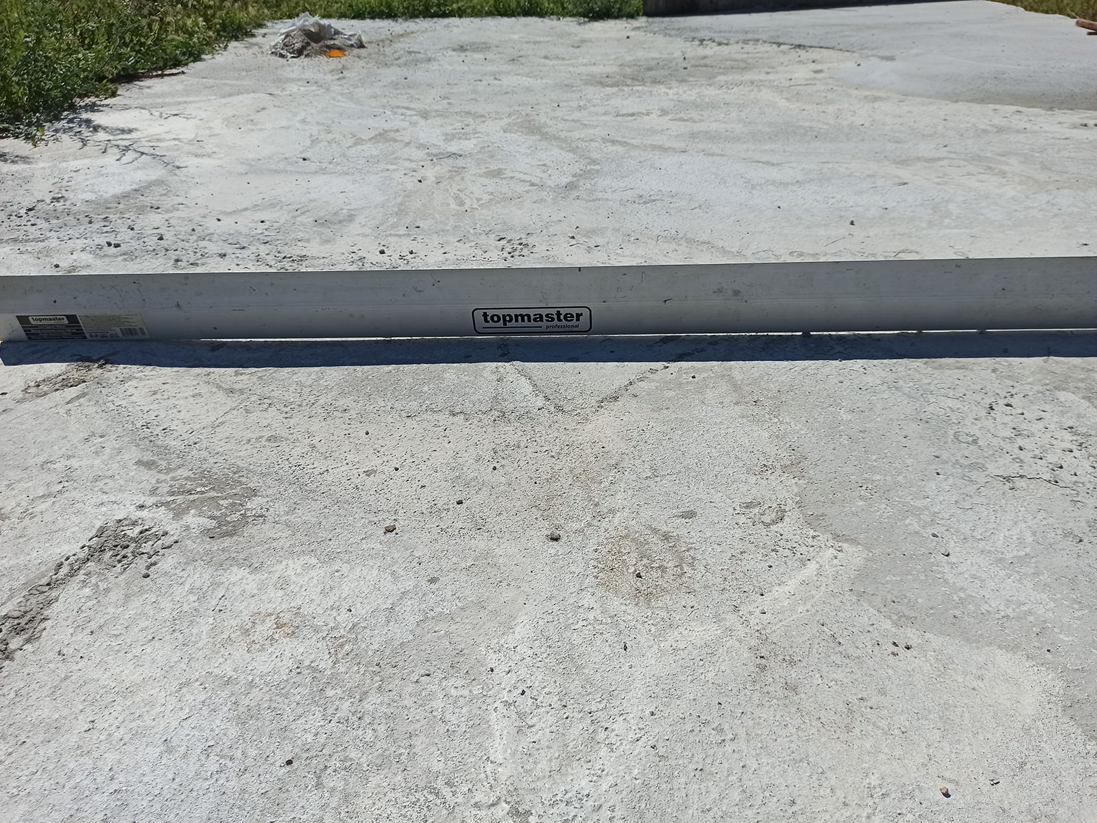

ср сеп 14, 2022 5:58 amkrasi92 написа: 20 сантима денивелация ли има или е равно. Ако искаш само да загладиш грапавини си вземи циментова шпакловка и го заглади. Много е здрава но трябва да я караш на тънко и няколко ръце да стане равно.Ето и малко снимки. Днес набързо съм ги снимал обедната почивка. Сега да не ме метнете за калпавата фотография (teeth) . Най големия просвет е на едно място, на което са правили корекция след 2-3 дни, защото им се е свлякъл кофража (как е станало...не питайте, не знам) и се е получилпо нещо като вдлъбнатина под 1 см - явно не им е стигнал материала....
- Мнения: 16092
... Обаче ми изникна въпросът - Кой ще ти прави замазката, щото, ако са същите ръце, правили това, май няма смисъл
nobreak
- Мнения: 415
ср сеп 14, 2022 3:52 pmn_a написа: ... Обаче ми изникна въпросът - Кой ще ти прави замазката, щото, ако са същите ръце, правили това, май няма смисълНяма да са със сигурност. Приключих с майсторите. Не знам....като си мисля може би няма смисъл от замазка, все пак е сглобяем басейн с тръбни профили и ако има някаква разлика, ще се подложи на краката. А и тук ме разубеждават, че ще я рина после с лопатата....Гледам ги слагат на гола поляна и нивелират краката с пясък и тротоарни плочки....Идеята ми е поне да се заглади, за да не се пробива / износва бързо винила на дъното. Между другото тази плоча я правиха майстори, защото е на кофти място, не може да се изсипе бетон близо и имаше много ръчен труд и пренасяне на камъни и бетон през градината. Както и да е. Всеки е сърбал подобни попари.
- Мнения: 16092
ср сеп 14, 2022 4:16 pmnobreak написа: Идеята ми е поне да се заглади, за да не се пробива / износва бързо винила на дъното.Като гледам рвнинността, си мисля, ако настелеш стиропор колкото ти се откъсне от джоба, колкото и да го сплеска тежестта, все пак ще ти реши проблема. Наесен, като прибираш басейна, си прибираш и стиропора. (и велпапета ще свършат работа, ама много прошлесто
nobreak
- Мнения: 415
ср сеп 14, 2022 5:13 pmn_a написа:Отначало си мислех и това, но със фибран въпреки цената. Мислех и за предложението на Chapara с тротоарни плочки, но това означава все едно да го правя наново и като труд и като материали....Мислех и това на krasi92 за циментова замазка и отгоре рулонната изолация. По принцип трябва ли да се прибира басейна, защото много от фирмите съветват да се зазими?ср сеп 14, 2022 4:16 pmnobreak написа: Идеята ми е поне да се заглади, за да не се пробива / износва бързо винила на дъното.Като гледам рвнинността, си мисля, ако настелеш стиропор колкото ти се откъсне от джоба, колкото и да го сплеска тежестта, все пак ще ти реши проблема. Наесен, като прибираш басейна, си прибираш и стиропора. (и велпапета ще свършат работа, ама много прошлесто![]()
