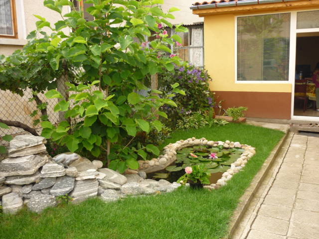

Ето малко снимки на моят водопад
и т.к. не можах да ги кача тук ето линк
http://www.snimka.bg/?profile,uploadinfo;aid=416726
asinka - специалист
Здрасти, сестриче, много ви е хубав водопада, поздравления!
Но ми стана интересно и какво е това червенкото, което сте посипали под иглолистните?
NeoBoss - специалист
сестричката написа:
на си лични много разлика от горните снимки но как е. Спада ли нивото на езерцето като е пусната водата през водопада. Че и аз правя водопад ама се боря ем с пръски ем отдолу слагам един наелон за езера ама явно понеже се получава камък върху камък и се къса та м и се губи водя. А теракола доколкото имам наблюдения под течаща вода се отмива. Кажи и с какво точно лепило с лепила камънмите ако може .
сестричката - помощник
asinka написа:
Това е мулч,който се продава в Бриколажа.На големи чували
и разл.цветове-червен,жълт,кафяв.Цената е около18-20лв.
Почти не пораства трева и задържа влага.
Камъните на водопада са лепени с най-обикновен теракол,
дори сме го и шпакловали отвътре с него.Много успешно
презимува всичко -и рибите и лилиите и самото корито.
Засега не се губи вода.Много по-лесен вариант е
да се използва фолио за басейни.Скоро ми
предстои да правя нов водопад и мисля да купя фолио.
Не съм специалист ,но фолиото за басейни мисля,че е
дебело и не би трябвало да се къса.....

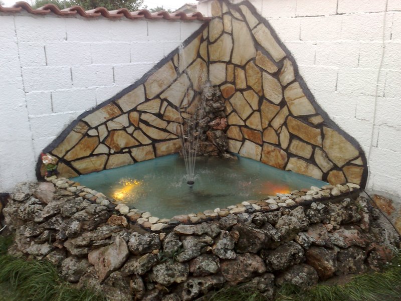

ето какво направихме на един приятел на вилата ... да си призная само електрото съм правил аз :-D
най интересното беше че с промяната на нивото на водата и светлината беше различна ... в смисъл вечер на тъмно белия дувар се оцверява в няква мека червено-жълта преливаща светлина ... трябва да имам някаде и нощна снимка но немога да я намеря ... ако я издиря ще я кача ... точно вечерта е ефекта :)
