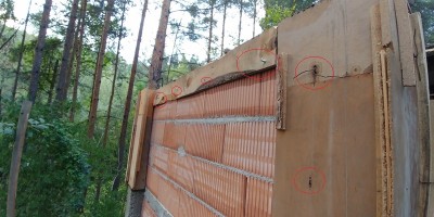

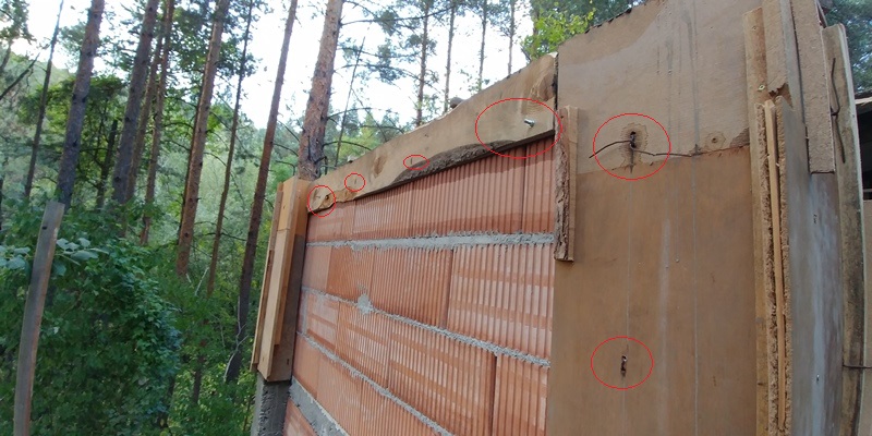

Лесно е. Просто със шпилки се стяга кофража.
Ако шпилките се положат в парчета ПВЦ тръби или маркуч лесно се вадят и пак се използват. Ако се прави пояс със шпилките директно се дава горното ниво на отливане.
kborisov - специалист
Ето го с шпилките. Мушнати са в някаква гофрирана тръба за ел.кабели, за да може да се извадят. Тук там съм слагал тел, която ще си остане в бетона, че иначе остават дупки от шпилките :)

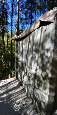

Времето се скапа и ще трябва да зазимявам вече.
Ако оставя тухлите така има голяма вероятност да се спукат от замръзване.
Дали ще има полза, ако ги намажа с рядко лепило за топлоизолации (с баданарката) ?

Най-добре е шпилките да се вкарат в твърди PVC тръби.
По този начин отрязаните по размер тръби ще гарантират вътрешния
размер на стената или колоната. Ето по-подробни детайли:
Технология тръбни фиксатори
При мене размера си идва от тухлите, а гофрето го подръпнах с клещи и излезе, така че в бетона не остана пластмаса.
Никой нищо не казва, как да си защитя тухлите за зимата?

Тухлите се повреждат не от студа, а от замръзналата в тях вода.
Най-добре ги запази от влагата. Завий ги с някакъв плътен
полиетилен (за парници), затисни го с нещо да не го отвее
вятъра, може да го приковеш. Гаранция няма, но пораженията
ще са по-малки.

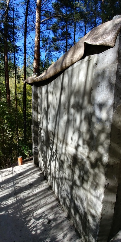

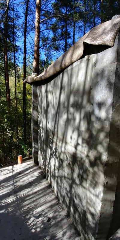

Цялата "сграда" е доста крива и на места просто няма как да се завие, та смятам че няма да имам особен успех с найлоните.
Сигурно ще сложа и найлон де, но си мисля и за някаква бърза алтернатива на измазването :)
Лепило-шпакловките за изолация са за външна употреба и не би трябвало да пропускат вода или поне ще я намалят значително ...
Минах външните стени с лепило-шпакловка за ЕПС-изолации. Водустойчиво, не мръзнещо - ще видим напролет резултата :)
