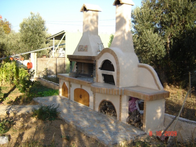

Тавана е заоблен и скосението към отвора също е заоблено.Вчера запалих и пеща за първи път с малко дърва и огъня облизва тавана а пушека излиза през отвора и в комина.Така ли трябва да е или огъня да е по голям и той да излиза през отвора.
NeoBoss - специалист
трабва като я палиш тухлите в пеща да побелеят едновременно от всички страни. Аз като я напаля много огъбя излизлиза отпред през отвора и през комина който е от задната страна обикаля пеща отгоре и влиза пак в главния комин и през него излзиа огън ахахах ама това като и там много жега :lol:
предполага мсе готвиш за 6 ти , хубаво е праеди това да запалиш да погори фурната ( на 5ти вечерта).
аз лично на 7ми чакам да споделиш преживяването ;) със чистенето на фурната с печенето, кой колко изгарания има :lol: но при всички положения емоциите са само положителни хаха

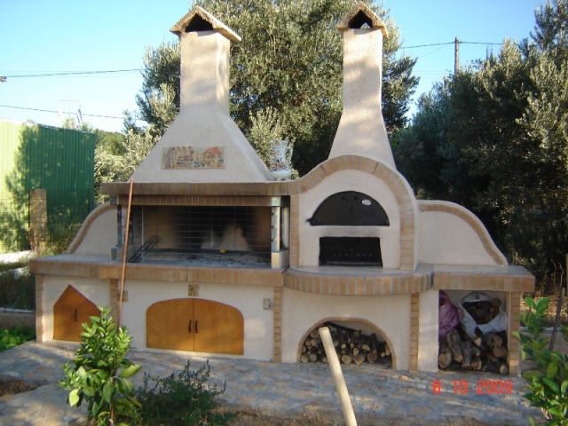

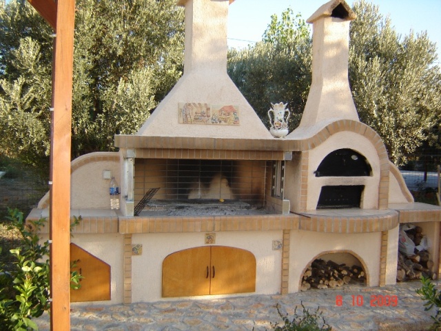

Здравеите!Надявам се да ви помогна с няколко снимки.

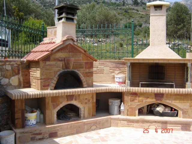

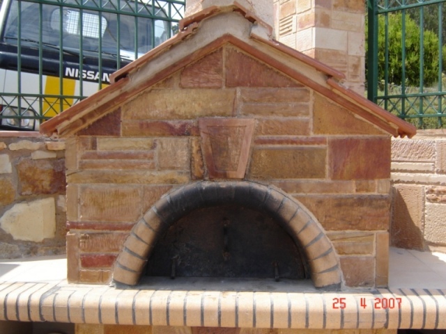

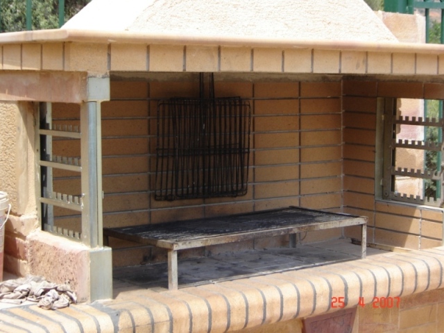

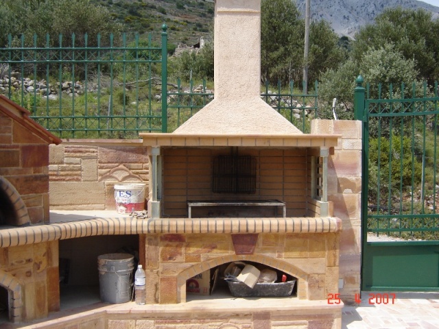

xios - специалист
и още две
n.nikoloff - специалист
xios, добра работа!!

Имам едно питане от къде може да се намери чугунена скара 50 на 50 или 60 на 60см. В момента ползвам такава от арматура 6мм?

Айде зидането ще го направя ами после - паля огън вътре , откъде взима въздух да гори ,повреме на горене на пеща вратата затворена ли е след колко време е готова пеща ,въглените махат ли се ,колко време се пече месото , извинете не съм виждал :?
Transporterr - специалист
въздуха си влиза през долната част на отвора а димът излиза през свода
изпичането става на принципа -вадиш,пробваш> връщаш :)
ъ на следващото палене вече ще знаеш за какво печиво, колко време и нагряване на твоята пещ и трябва .
А въглените може и да не ги махаш всичките ако много бързаш но по принцип се вадят :)
