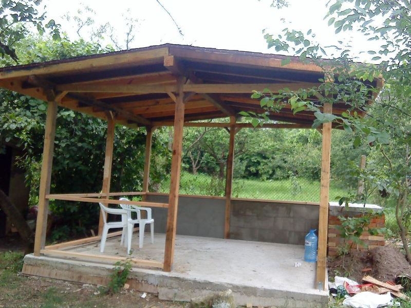

Не знам -там 28-30 градуса са наклоните по покривите на къщите.
kiroetuk
- Мнения: 78
Ами тои наклона си е достатачен но киримидите лъжат че е по малък а тези керемиди се загряват много бързо и те трябва да топят снега а иначе средната греда е на височина 40 см от другите.

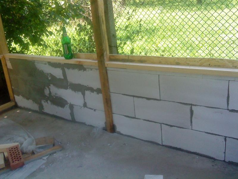

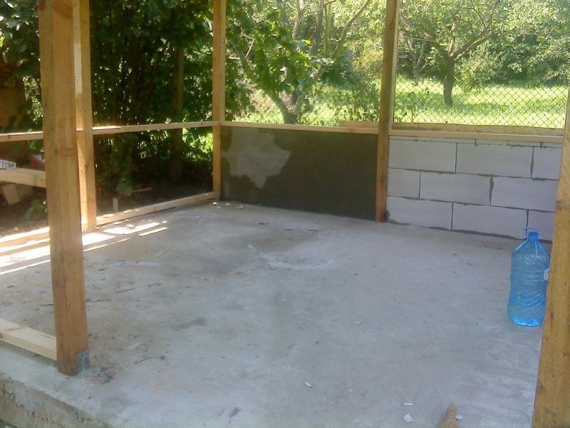

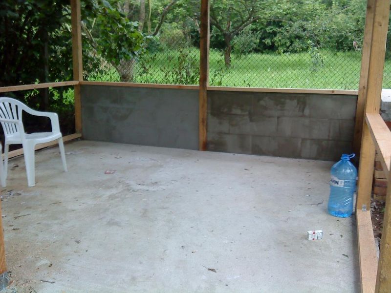

А масата е готова ама не сме стигнали до нея жирот и здраве др седмица може и масата да я има на снимките
А иначе ценово ще го сметна и ще напиша малко по нататак но ориентировачно дотук съм на около 1200 лв което според мене е много малко за мащаба и

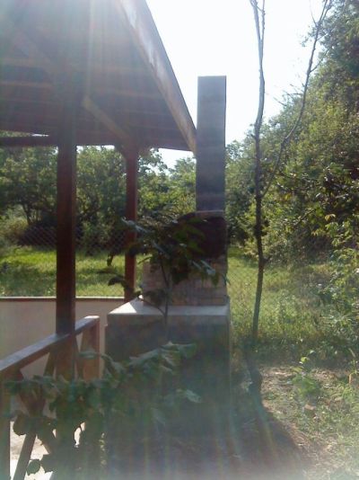

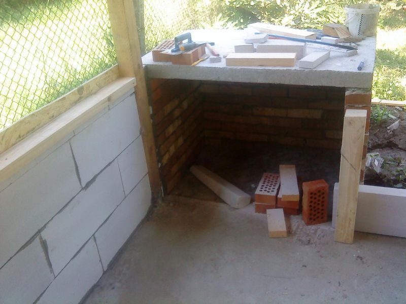

вече вдигнаг барбекюто /само плочата / и наредих една стеничка в задния краи тази седмица се надявам да боядисам дървената конструкция стеничката и да довърша барбекюто и за по др сте има маса със столове и

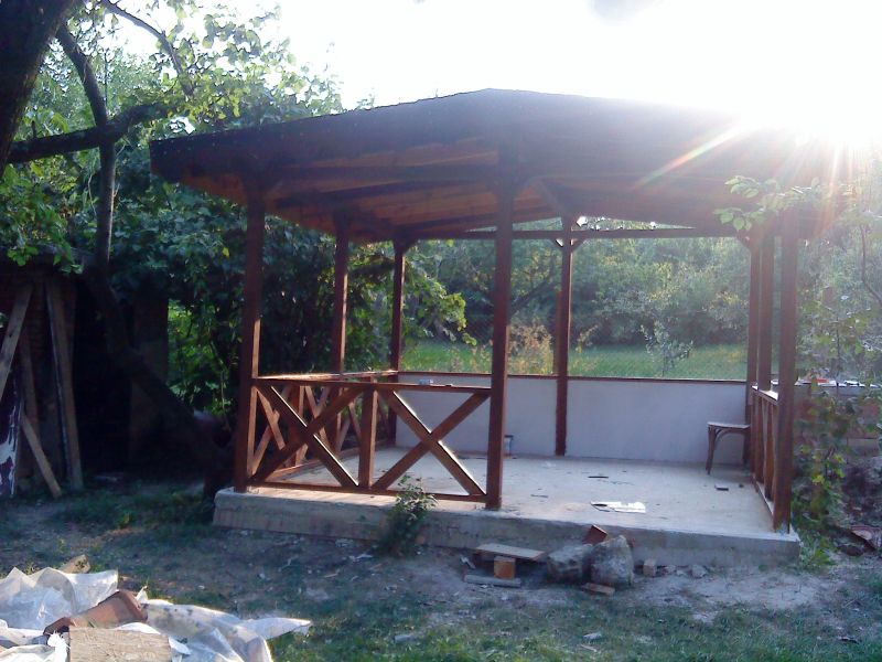

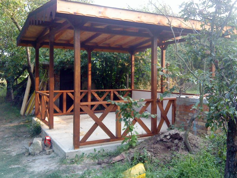

Днеска ходих до "обекта" ето до къде стигнах
filmatoplo
- Мнения: 17842
Малък е налкона , но за целта може и да мине.
камината и масата ще компенсират.
Каменииицааа мъжетеее знаят защооо

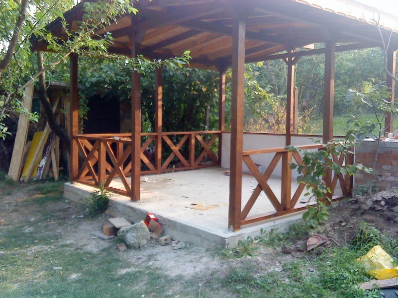

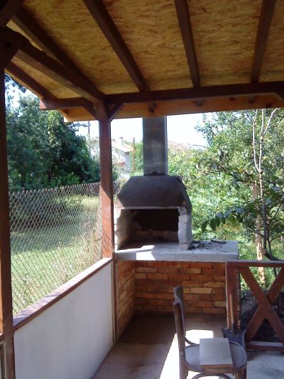

Ето до каде стигнах
Само пеиките остана да направя и да прекарам осветление но всичко с врвмето си, че в тая жега си е доста трудно.
