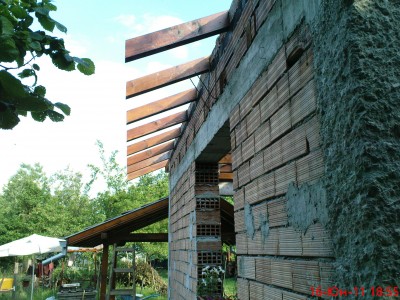

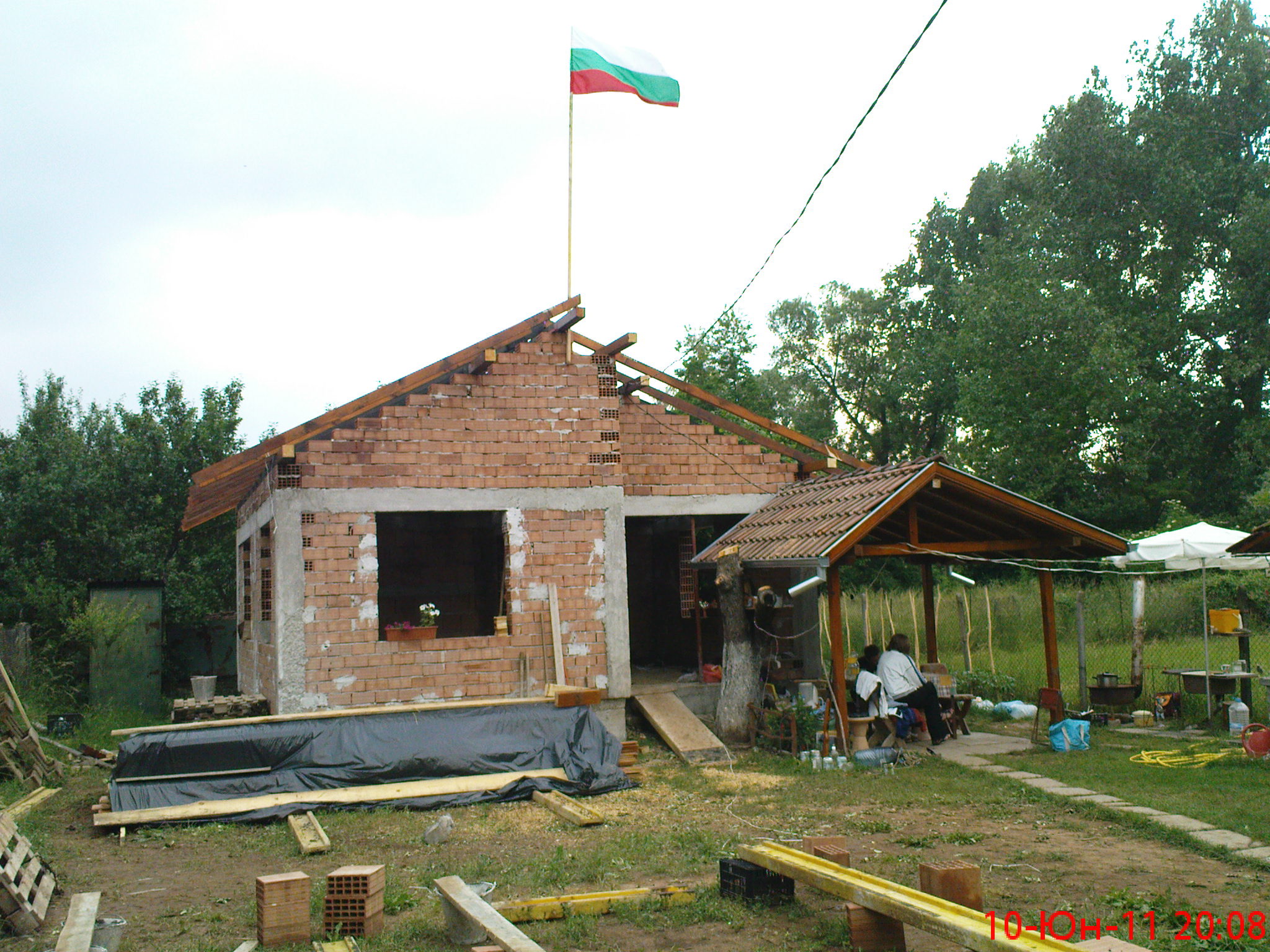

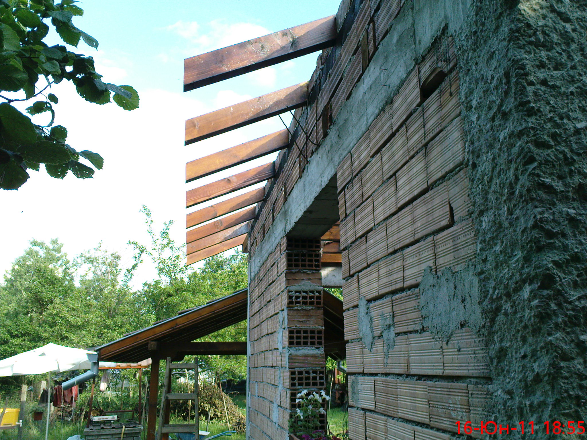

на вниманието на майсторите е пояса и колоните. :axe:
Поясите?Не са ли гредите и колоните.Това което връзват на двата стола да се надяваме че е колона.А относно коминните тела:За зидане и изолация са керамичните,за големи отвори циментовите.По принцип и от двата се оплакват.Аз бих избрал керамичните.
bjdbjd - напреднал
stenmark написа:
4040 написа:
- Първо - не е задължително всичко да е носещи ст.бт. греди, може да има и пояси, армират се "конструктивно"
- Второ - това , което връзват на стола приличаа на скелет за колона, като че ли и 4-те надлъжни пръта са с еднакъв диаметър, но може и да е пояс де , той също се армира с 4 еднакви надкъжни пръчки (N10) по ъглите. И защо казваш "да се надяваме, че е колона"??? Арматурните скелети на гредите не може ли да се връзват на стола? :-D
- Трето - кво аджеба искаш да кажеш с това "За зидане и изолация ..." и "за големи отвори "??? Що за логика на разделение на видовете комини?? Комините биват различни според предназначението и според начина на зидане/материала.(не се сещам сега за друг критерий...).
Та... нека колегата да каже за кои комини пита - за печки за отопление и готвене и камина или и за тях, ама и за отдушници на санитарни опмещения и кухни? комините може да се зидат заедно, като част от зидарията на зидовете, или пък да се зидат самостоятелно със готови коминни тела - обикновено бетонови :
1. смукателен тип, с двойни тела+ преходни тела, с тях не е нужно да зидате отделни "клонове" за всеки етаж, а от всеки етаж се включвате в него (печката).
2. единични квадратни тела - за отдушници на санитарни помещения или кухни, аспиратори.
3. за камини - тук немога да взема отношение...
4040 - специалист
да това са пояси и колони и се прехващат по 20см. през колоните. :axe:

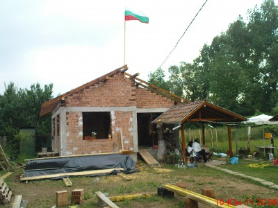

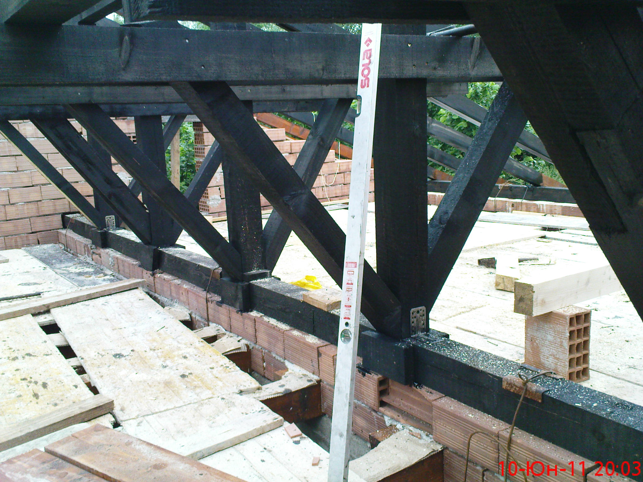

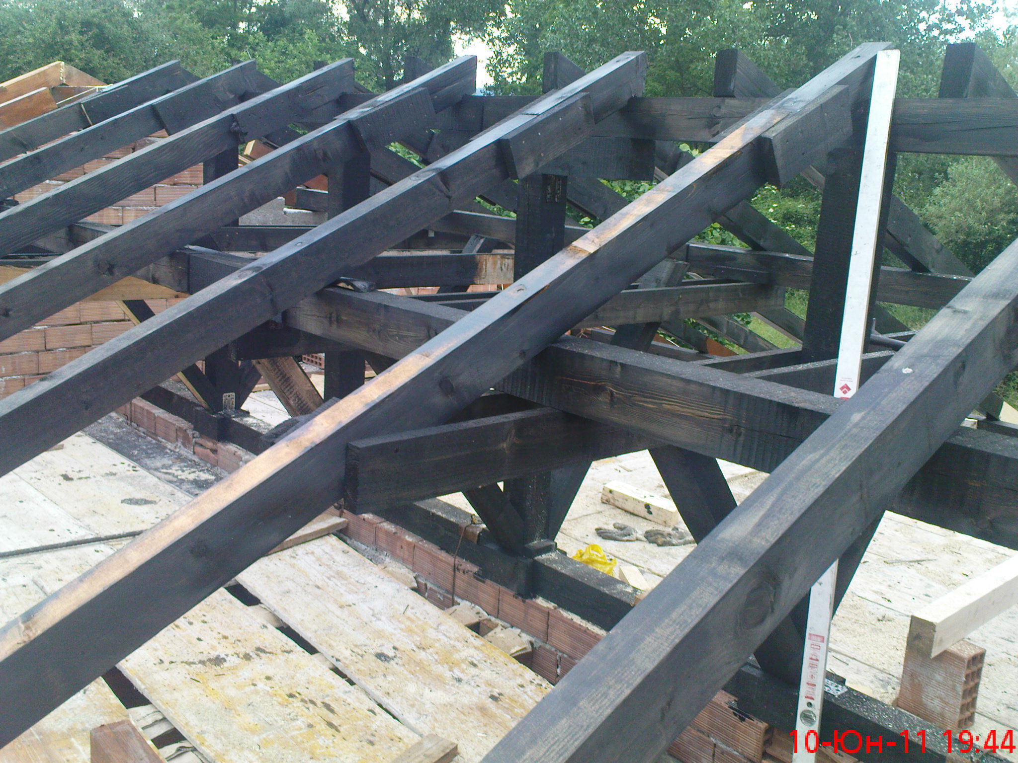

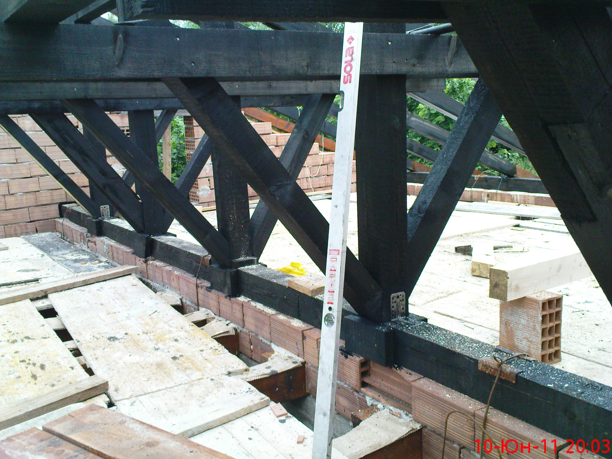

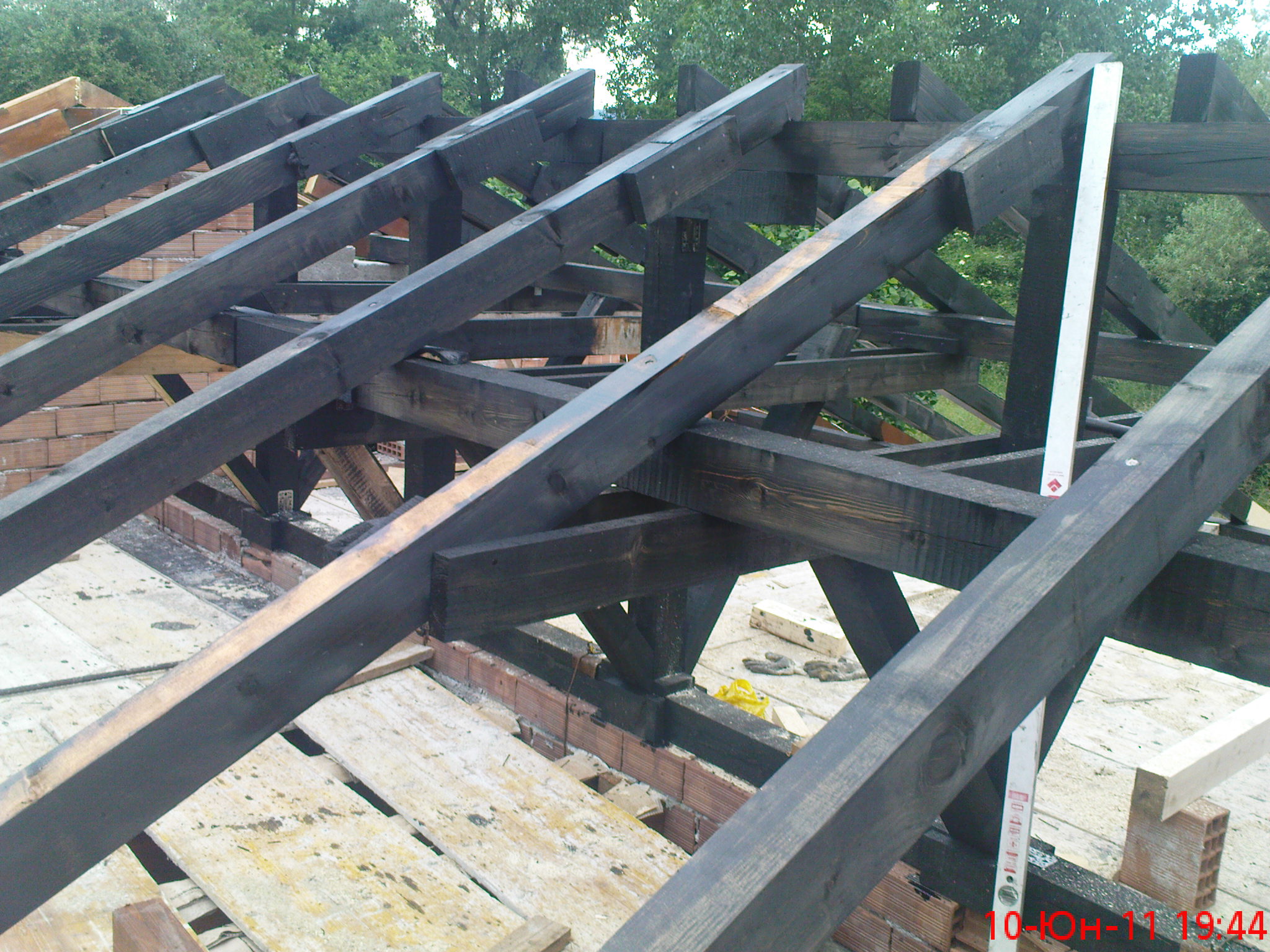

мерси за пожеланията,да се връщат.сега престои най-важнотото покрива.????столиците и поповете ще бъдат 12/12 а ребрата 8/12 гредите на тавана ще са 14/10. :axe:

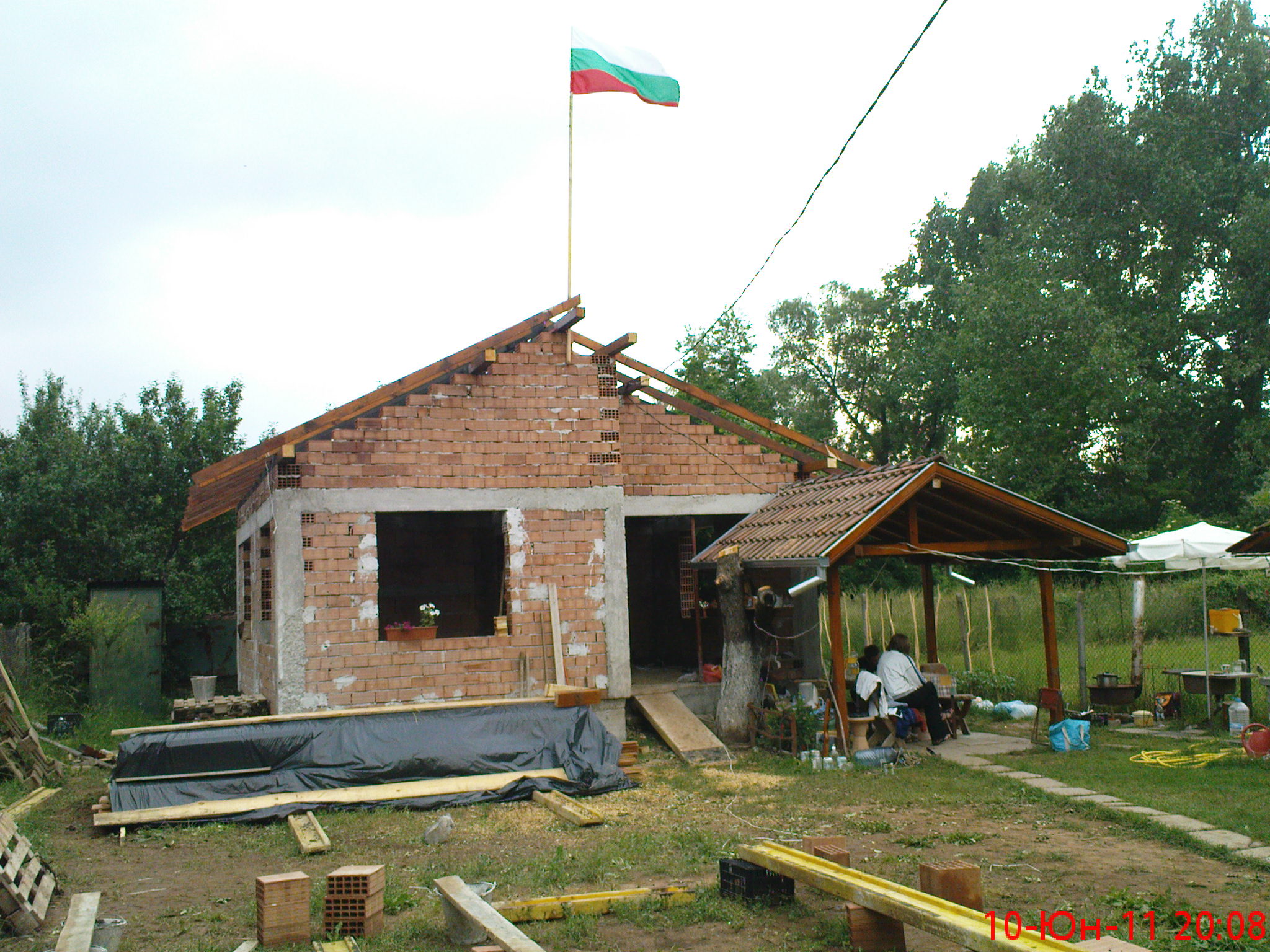

Това че отворите на горивните камери е ф20см не означава че комина и той трябва да е такъв.Минималния трябва да е такъв,да не говорим че и височината е от значение.Относно поясите и гредите:bjdbjd Как според теб трябва да завърши скелета на къщата?/Как прецени че арматурата трябва да е ф10/Греда и пояс са две различни неща.На мен ми се струва че покрива ще е четерискатен и цялата къща ако е опасана с пояси ми се струва не нормално.4040 Пишеш че всияко е по проект,там трябва да ти е упоменато конструкцията на покрива .А тя зависи какво ще отгоре,и района.За керамика 10/10 е малко.Накрая ми се струва че всичко писано няма да е от голямо значение ,това мнение ми е от това че ползваш от платна за многократна употреба т.е. имаш човек със строителна фирма под ръка.
Това би трябвало да е скелетна конструкция и няма пояси ами рамки,колега stenmark.Рамките свързват всички колони и армировката им трябва да е от поне № 10 и нагоре! Тоест рамките,които ти наричаш неправилно пояси не само ,че е нормално да опасват цялата къща при горния край на колоните ,ами е задължително за такъв тип конструкция!

Колега (имам предвид колега съфорумчанин де, не ти знам професията и образованието...) пак ще подредя отговора си по точки, за да е по-разбираемо :
1. Разбира се , че има разлика между греда и пояс! Гредата е носещ конструктивен елемент и напречното и сечение и армирането и се правят според изчисления разни :) .Пояса е ... да го наречем обрамчващ неносещ елемент.... има хоризонтални пояси, има и вертикални пояси ...армират се "конструктивно" с мин. Ф10 в четирите ъгъла на сечението.
И в предния ти пост, а и сега изказа ти е някак доста неясен:)(поне за мен де). Какво разбираш под "скелета на къщата" и как той трябвало да завърши?? Конструкцията на една сграда се състои от различни конструктивни елементи според носещата им функция и т.н. Та... не иде реч за "Лего" конструктор де :). Ако ще има надзидове над последната плоча - да, зидарията трябва да завърши обрамчена с пояси, това ли имаше предвид с въпроса си към мен? Не разбрах кое е ненормалното дето каза за пооясите??
2. казваш :"...За керамика 10/10 е малко..."...имаш предвид какво?? керамични керемиди ли? Айде сега аз да те питам - как прецени, че 10/10 е малко?? Аз не видях да пише през колко мисли да ги слага :-D . Иначе си прав, че покрива си е също конструкция и трябва да е орамерена също и зависи от района(снега), наклона и т.н. И точно заради това не бива да даваш "компетентно мнение", че 10/10 е малко :lol:
3. Последното ти изречение за платната и фирматане го разбрах...
4. Да ти отговря все пак как прецених за Ф10... ами... завършил съм преди доста години ВИАС, ПГС , стаж- 11 години ръководене на строителство, 5 години проектант-конструктор
