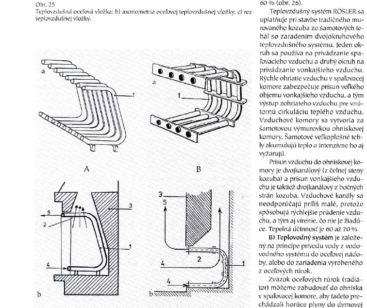

За да не отварям нова тема, искам да си кажете мнението си за това нещо. http://www.otoplenie.eu/php/statiq.php?id=337 Отдавна съм му хвърлил мерака и все не се решавам да го купя, дали ще се повиши КПД-то на открита зидана камина с въздушна риза. Освен топлината от ризата искам още топлина да източа от огнището.

КПД на такава камина е 15-25 % с тази джаджа ще го дигнеш най много да 40% .Освен това не се знае дали няма да нарушиш правилното функциониране на камината ,дали няма да пропушва към помещението
добре де,ако си иззидам сам камината без камера,но и сложа огнеупорни стъкла няма ли да ми излезе по-евтино от да купя камера?
ZMeyGorianin - майстор
Какво ще постигнеш с тези стъкла? Топлото вместо да остава в помещението ще бяга всичкото през комина!
