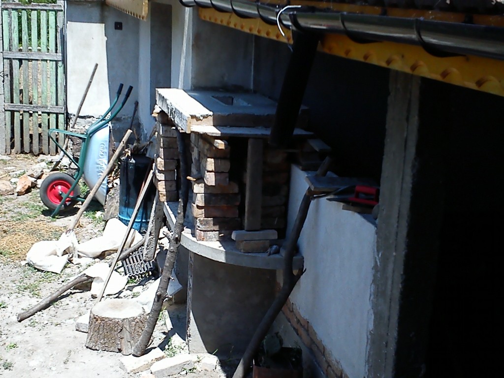

Няма проблем с ИТОНГ.Моята е зидана с ИТОНГ 75 мм стени, облечени с огнеупорни плочи.Димосборника и комина също са със 75 мм и вече 6-7 години не са мръднали.От вън са облечени с грес, от вътре са шпакловани с флекс лепило за плочки.

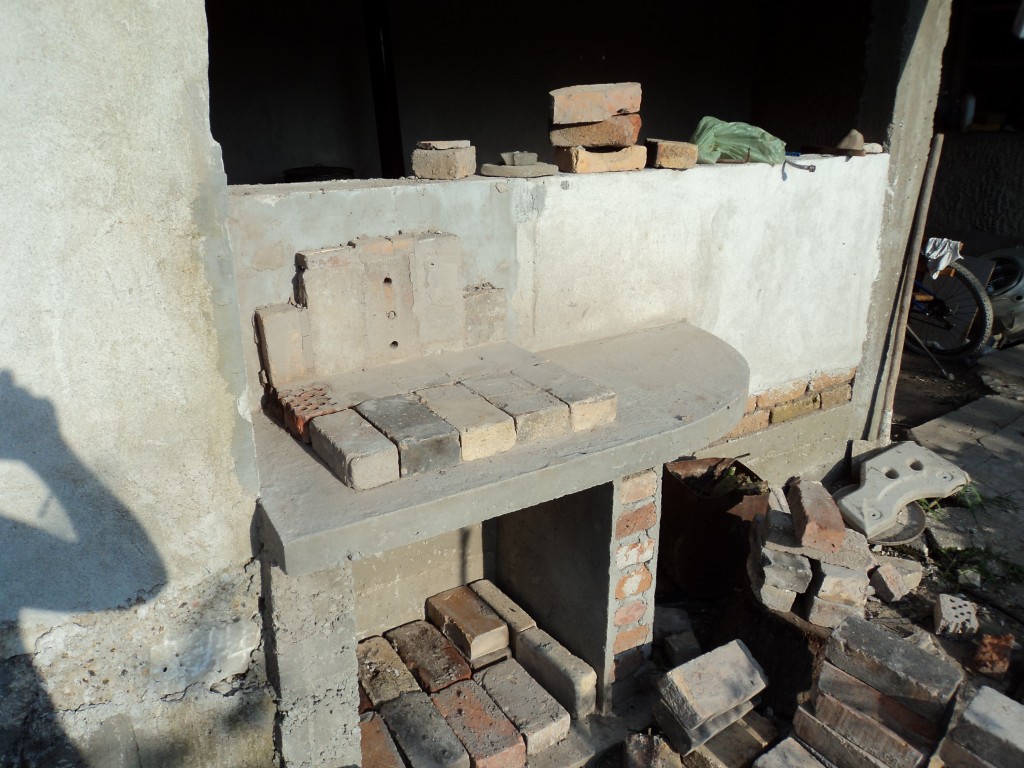

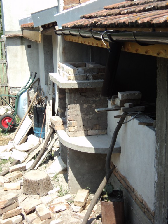

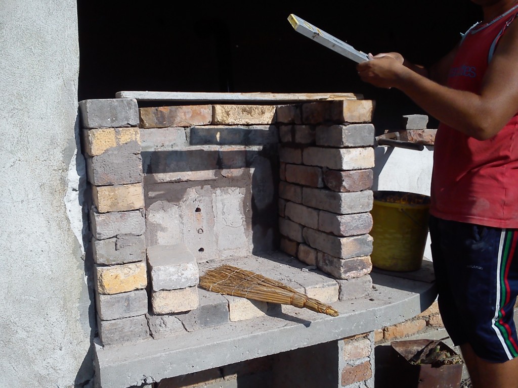

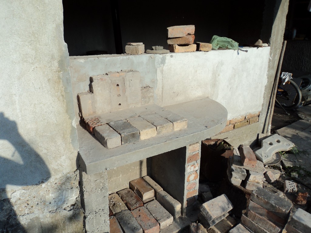

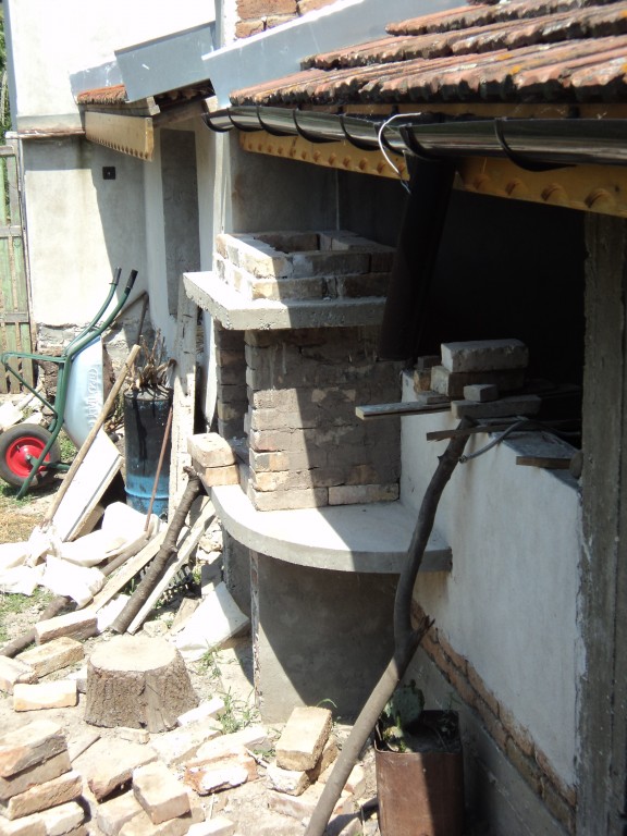

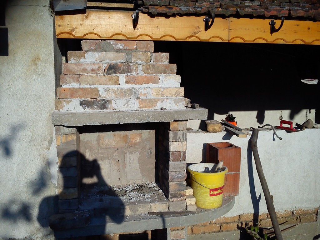

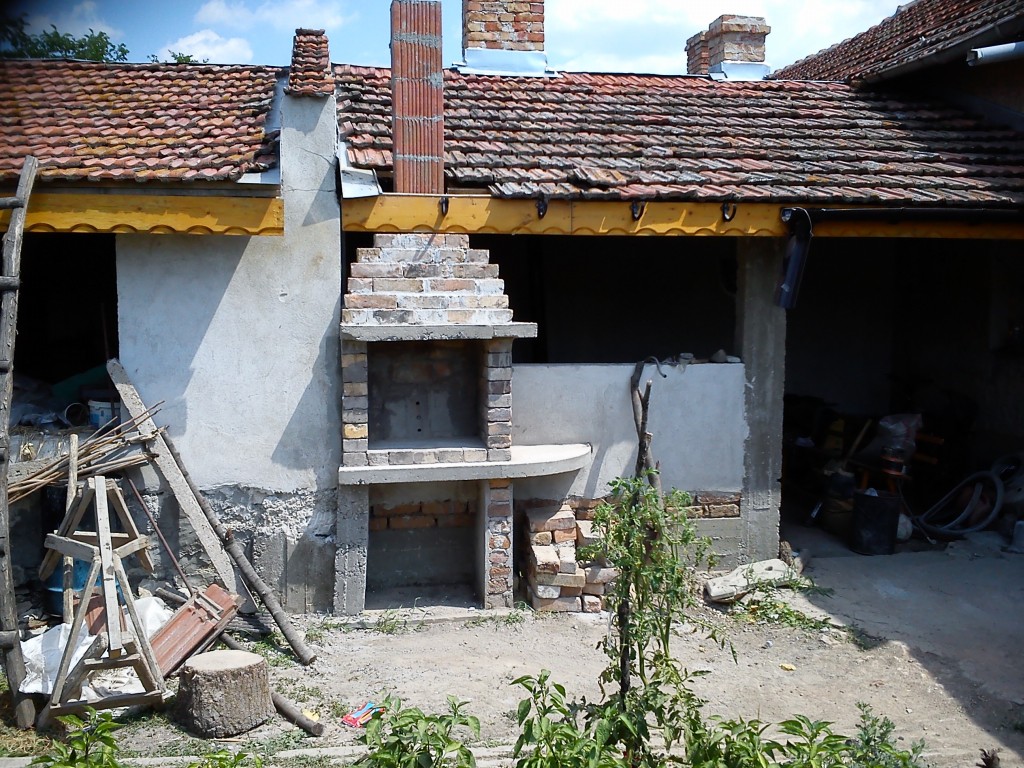

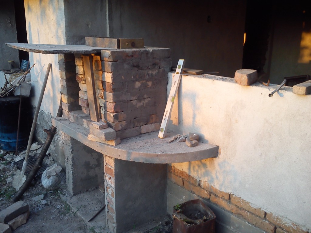

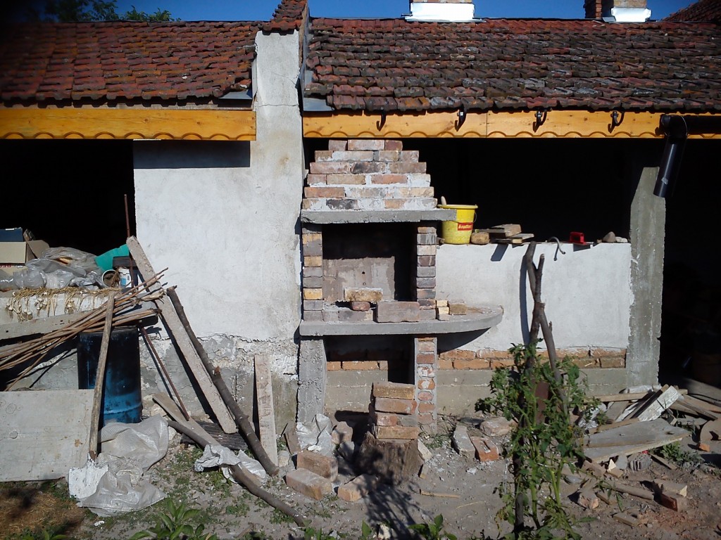

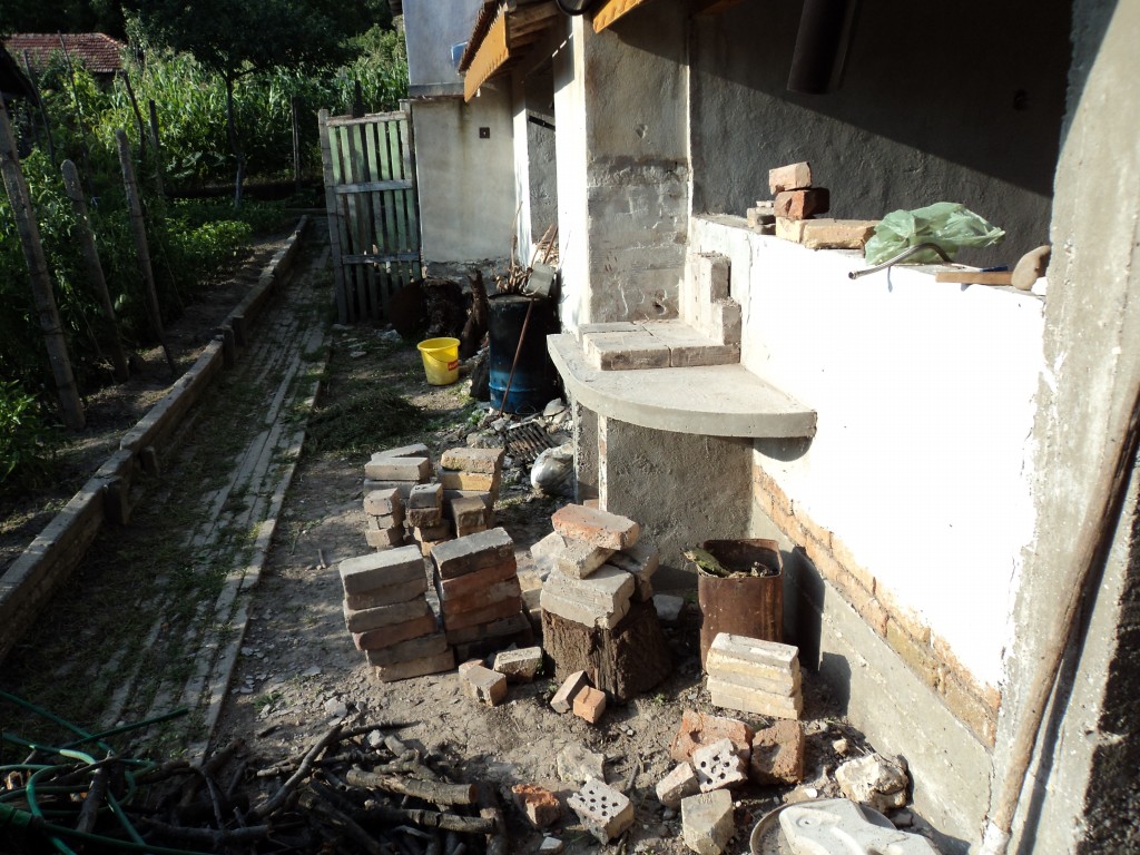

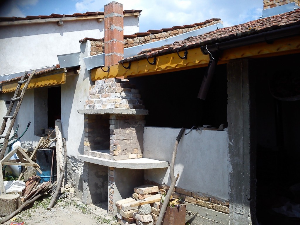

EDI, твоето е много яко, голямо и функционално. Май беше преди 2 години, когато беше постнал снимки в темата "барбекю с пещ". Много ми хареса идеята да вкарвам казана за компоти вътре, но не го реализирах при моето, защото вече имахме изградено място специално за варене на буркани. Дворът ни е голям - около 2 декара и имам място да направя даже още 2 барбекюта без да си пречат едно друго
. Заврян зет съм и баба се е погрижила да има място за всички.
