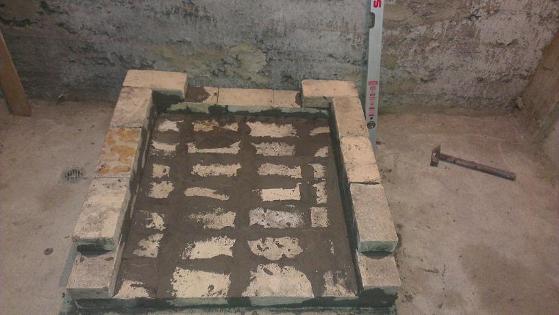

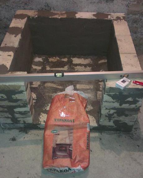

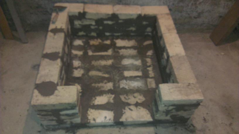

Най накрая го почнах мамка му.Да видим до къде ще я докарам,не пестете коментари,каквито и да са.Ето и малко снимки,ще допълвам постепенно.

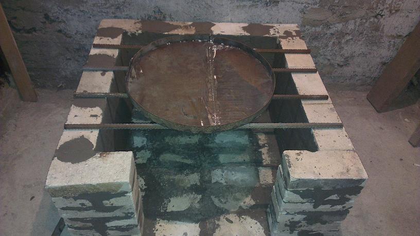

За да не бие пламъка директно в дъното на казана и да загаря материала.
Krass
- Мнения: 1708
Когато пламъка бие директно, материала не загаря, но когато някое дърво опре дъното и попречи на пламъка да ближе дъното, на това място загаря. На никоя ракиджийница не съм виждал такава тава. Селските казани се захващат високо, за да може пламъкът да обхваща целия казан без нещо да му пречи.
ZMeyGorianin
- Мнения: 1265
Загаря, ВЕРВАЙ ми! Аз съм с такава тава и досега не съм имал проблем, освен последния път, когато надумках казана догоре за да не варя още един път, а материала беше гъст и не остана място за вода да разредя
Разтоянието от дъното на пеща до казана е 50 см. и дърва не са опирали, ама така се асфалтира казана, че си играх 3 часа да го чистя
ZMeyGorianin
- Мнения: 1265
Всъщност при мене не е точно тава, а кръг от 1.5 мм. ламарина, която ми остана след като изрязах тавана на пеща за да влиза казана. Направил съм го подвижен да се прибира след ползване.
А колегата предполагам ще насипе пясък-добра идея!
stiv1961
- Мнения: 5124
Май една такава тавичка
поставена на дъното на казана е по- добро решение
