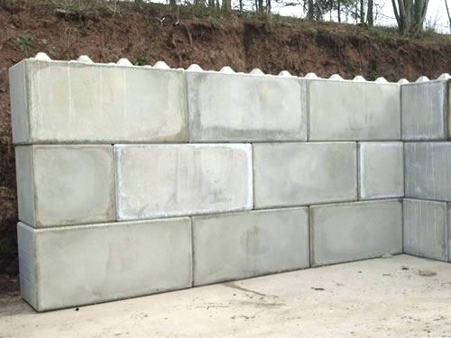

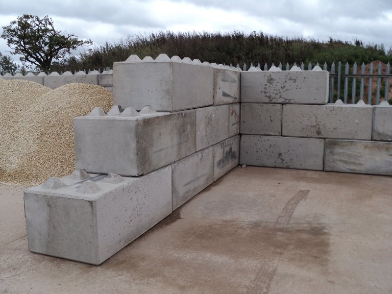

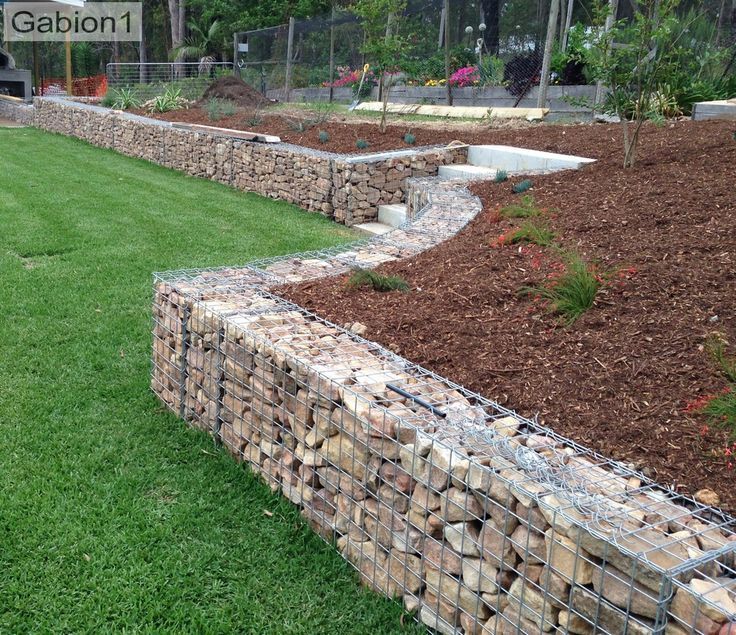

ср май 22, 2019 6:33 pmburkov написа:
ср май 22, 2019 5:11 pmVLADO66 написа:

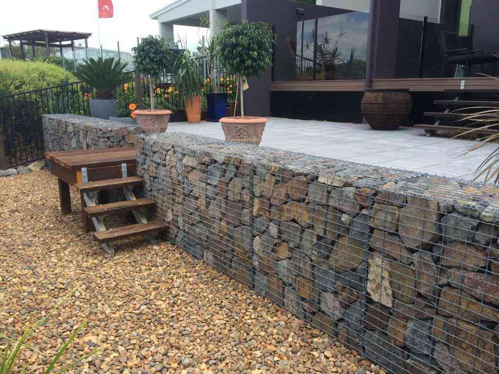

Тези блокове са по 9 кг по спомен, а габионите са още по тежки и може да има потъване на места ако е без железобетон или бутобетон отдолу.
Аз ги гледах и тези и на техносим и са по 42 кила. Но не се бях замислял за слягане. Според вас трябва ли да правя и аз стоманобетонна основа? Стената ще е около 1.8 метра висока, а това са си 9-10 блока.
При всички положения ще трябва.
BLUEPUPIL-2 - специалист

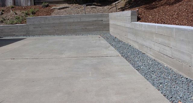

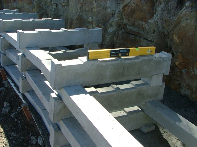

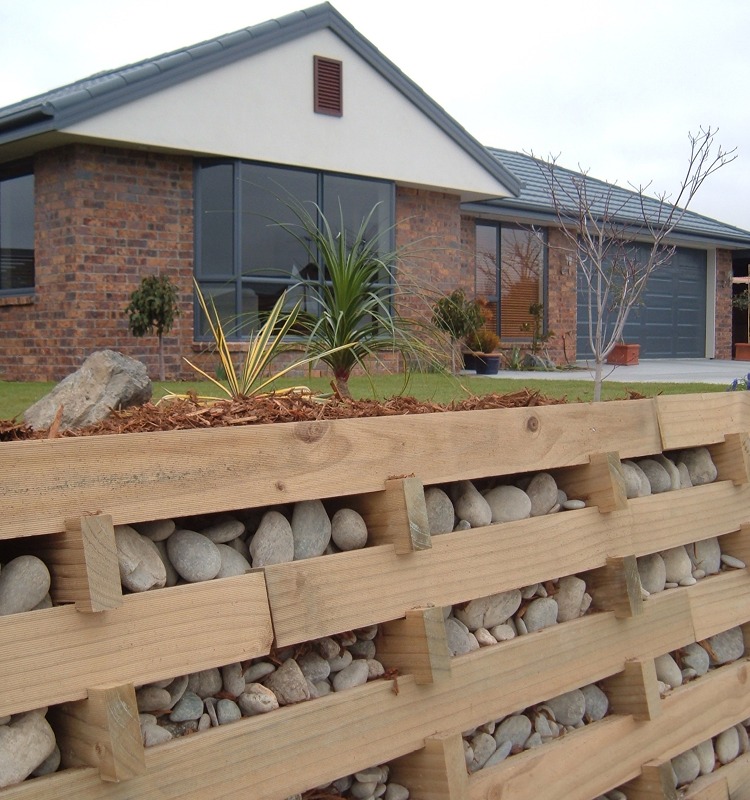

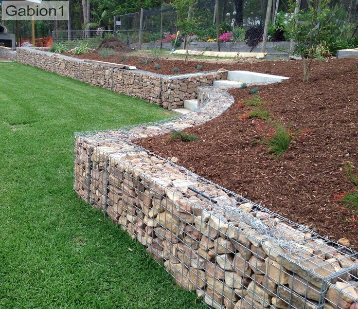

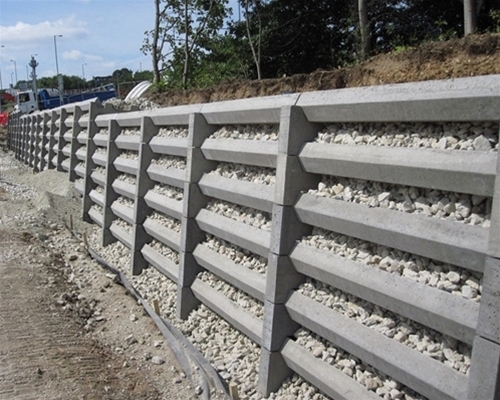

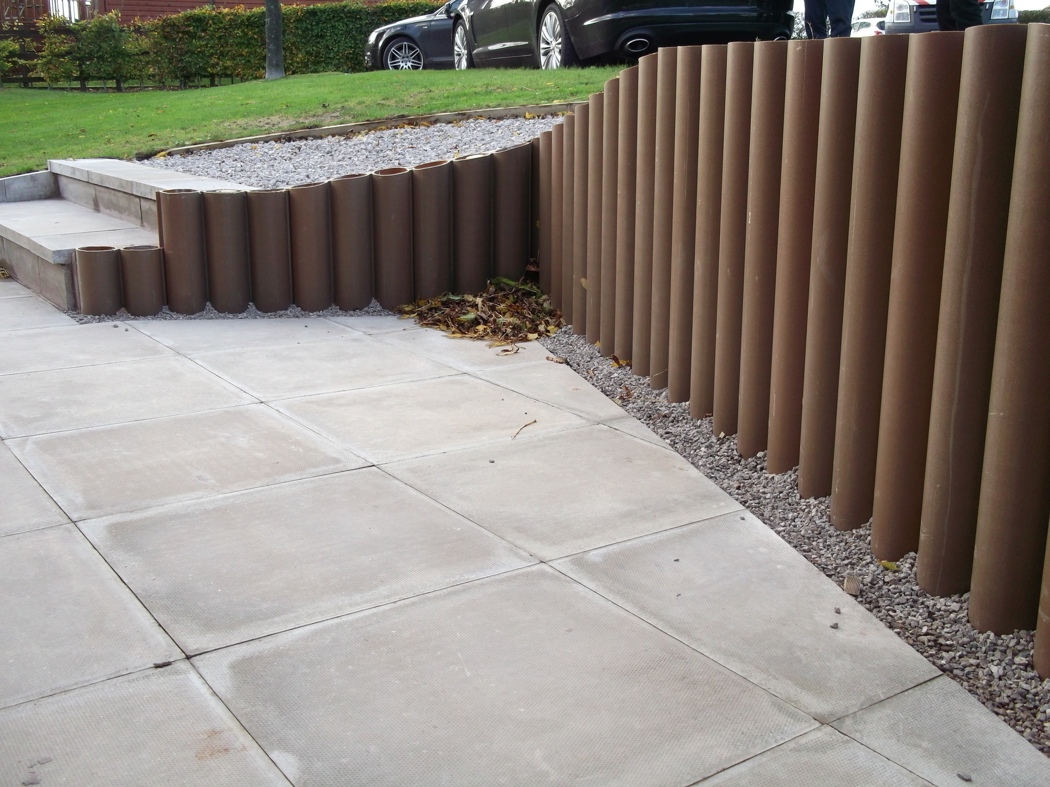

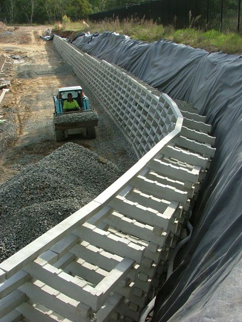

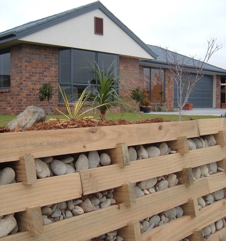

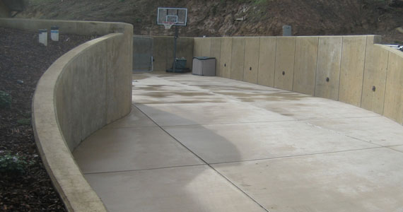

Ето ги четирите типа подпорни стени.

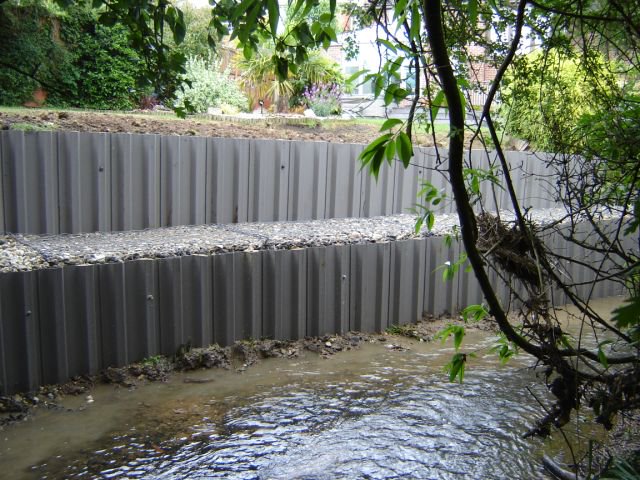

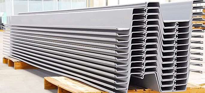

Пропуснах да включа и тези от Vinyl/PVC.
nikolov333 - майстор
Къде ги има, тези последните..?
1..Дебелина на стената 7-12мм.
2..Тегло 1л.м.= 6-15кг.
3..Височина на профила 100-250мм.
4..Плътност 1400-1500кг/м3.
5..Ширина 300-600мм.
6..Цена средна- югоизточна азия- 15USD за 1л.м. или около 500USD за 1 тон.
Има много голям завод в Полша https://www.pietrucha.pl/en/offer/civil ... advantages

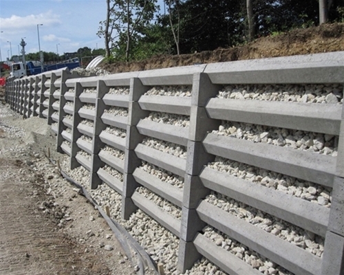

Идеални са за моята малка денивелация, ама като ги няма у нас.. Ще мисля за нещо укрепващо земните пластове да заложа в канала.. Имаше една геомрежа за насипи.. мисля с нея да пробвам.. :thumbs: :partyman:
https://vjfgeosystems.com/bg/%D0%BF%D1% ... D0%B8.html
Направи си дървен разглобяем кофраж и си излей, като тези късите със зъби. За дългите ползвай бетонни колове.
