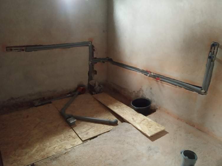

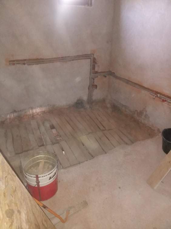

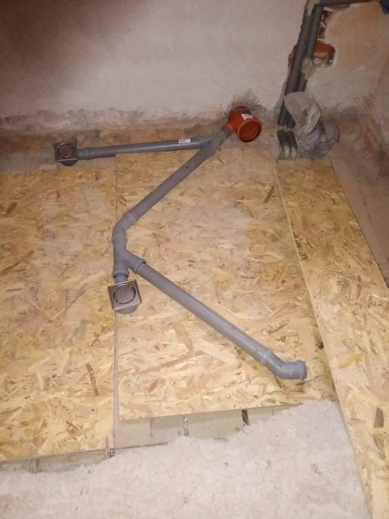

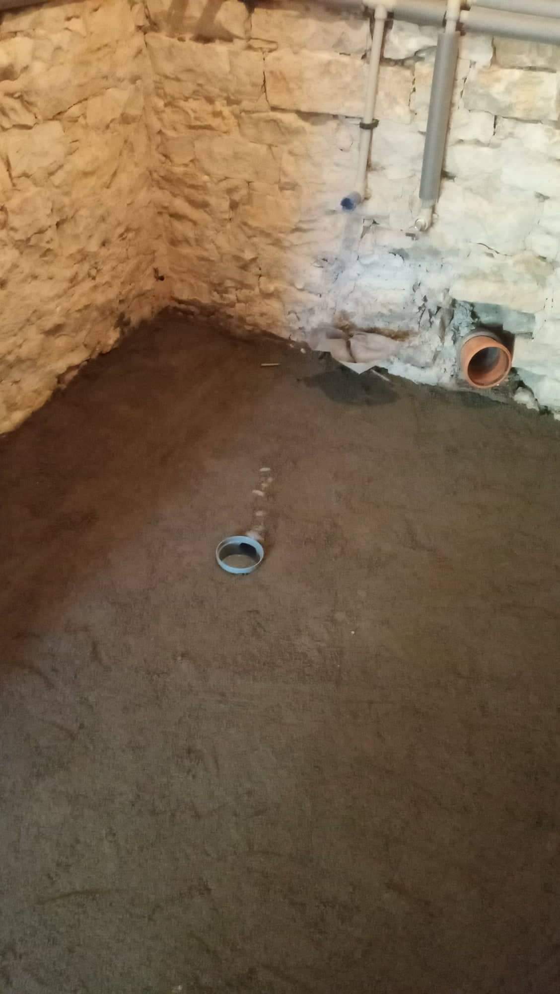

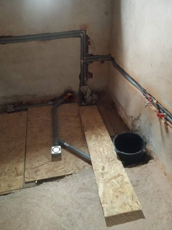

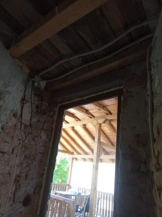

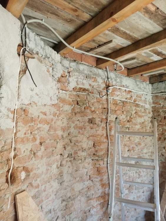

След голям застой поради ред причини вдигам малко темата с последните неща, които се случиха през последните почивни дни. Общо взето почти навсякъде изкъртих за разклонители кутии и конзоли за ключове и контакти. Материалите за инсталацията са на място, чакат за монтиране. Изолирах тръбите - нещо, което първоначално не бях предвидил. Поръчах и сифони за баните и направих две примерни конфигурации на разположението в горната баня. Там все още не съм фиксирал нищо и подлежи на промяна.

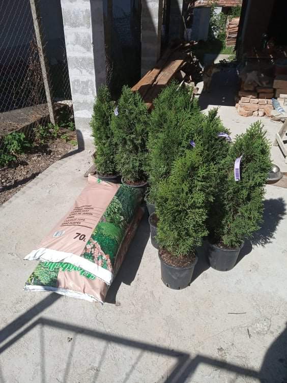

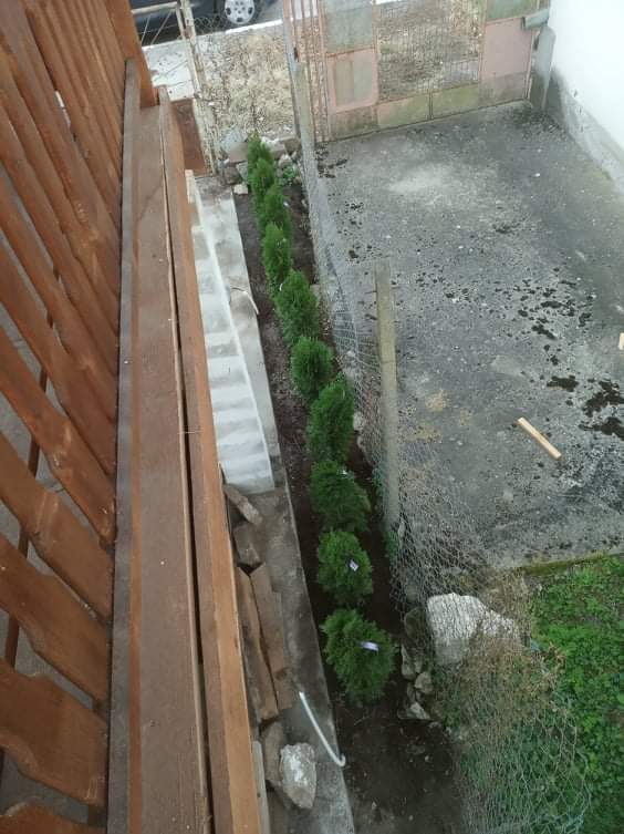

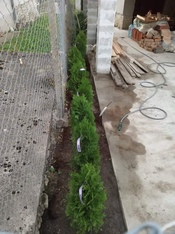

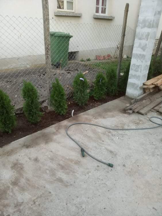

Днес малко с градинарство се занимавах и това е резултатът. 5 кофи камъни и бетон изхвърлих от няколкото квадрата, в които насадих десет туи. Купих и две торби торф, утре може би ще взема и мулч от борова кора.

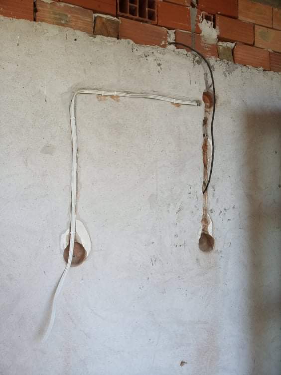

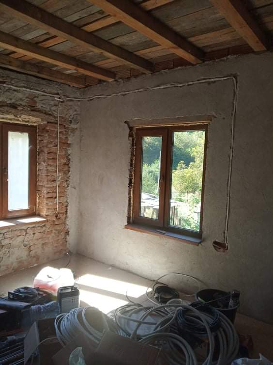

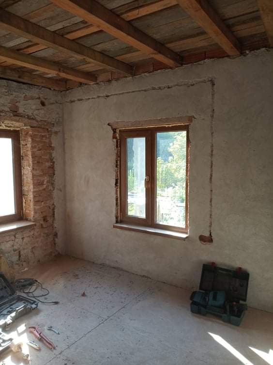

Малко и от днес. Детската стая вече е окабелена, пуснати са кабели и навън за контакт и ключ за осветление. Отначало си мислех, че щом са изкопани каналите и дупките за кутиите, ще стане за нула време, но хич не стана така. Още няколко дни ще ми трябват и няколко километра слизане и качване по стълбата, че да завърша ел.-а навсякъде.
Успях да наръся гредите с бохемит, като останаха само няколко, но се стъмни и нищо не се виждаше. Ще видим следващия път дали все още ще се чува скърцане и ако се чува, с остатъка ще пръскам пак.

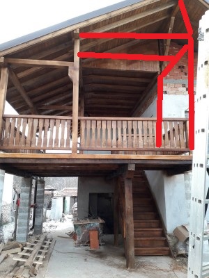

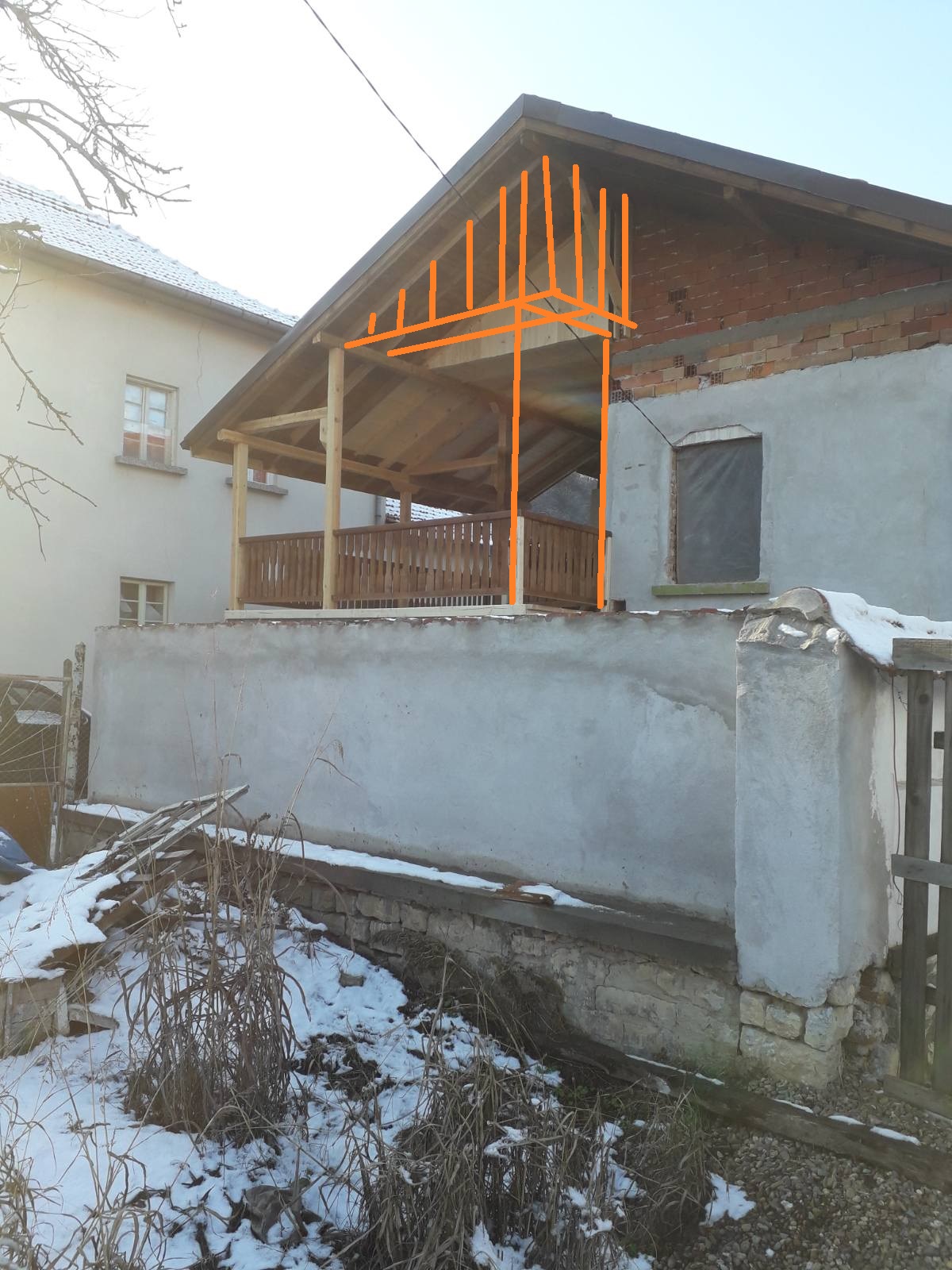

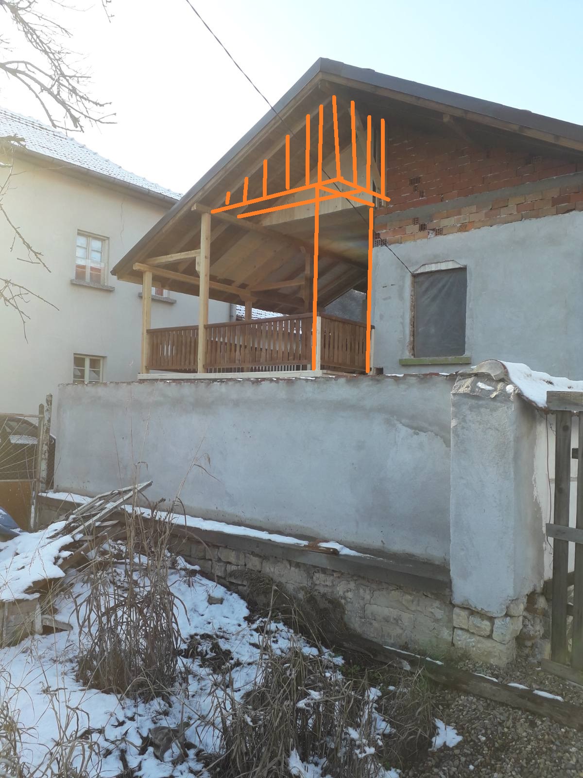

Върти ми се в главата да преправя малко и тавана на терасата, т.е. да го удължа (както ужким трябваше първоначално да изглежда). Опитах се да го скицирам върху една от старите снимки - две вертикални греди, две хоризонтални и преместване реално на тригълника с ламперията метър и нещо напред, което ще наложи и затваряне с ламперия под билото. По този начин ще намаля мокренето на терасата, а и ще има повече сянка лятото. За тази операция ще търся пак човека, който ми довърши покрива и терасата, да видим дали ще се навие.

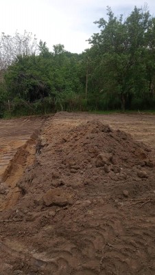

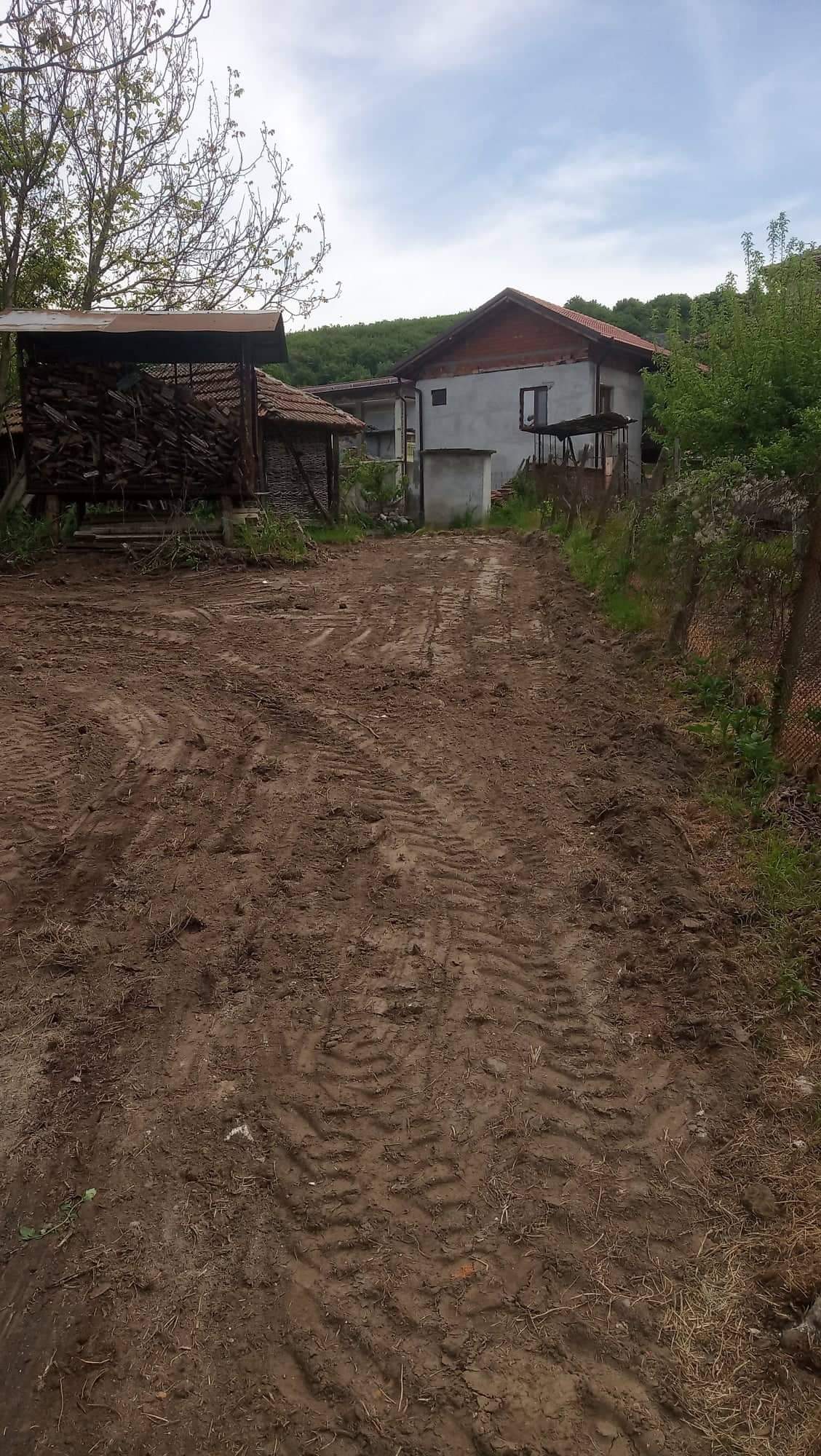

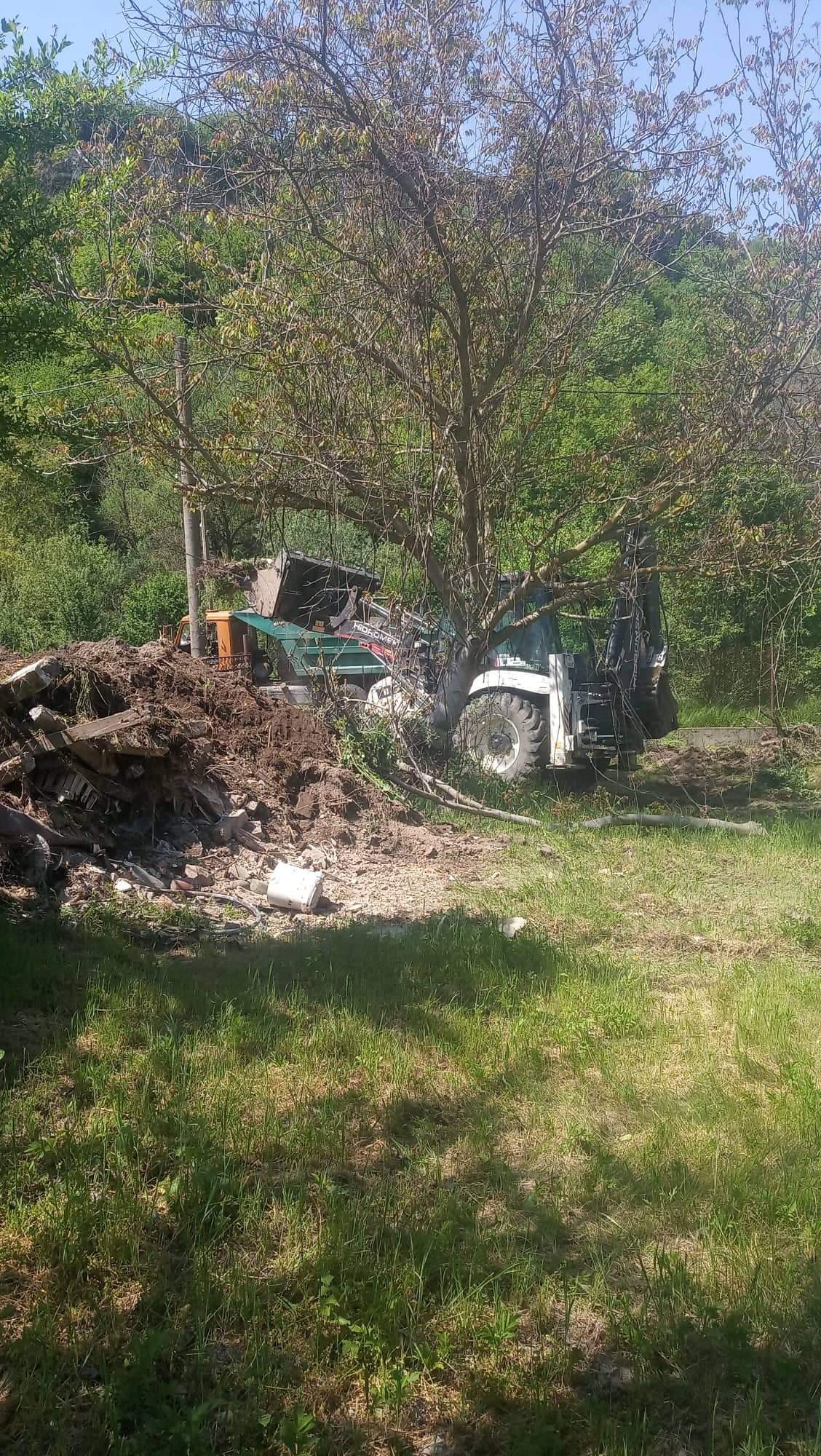

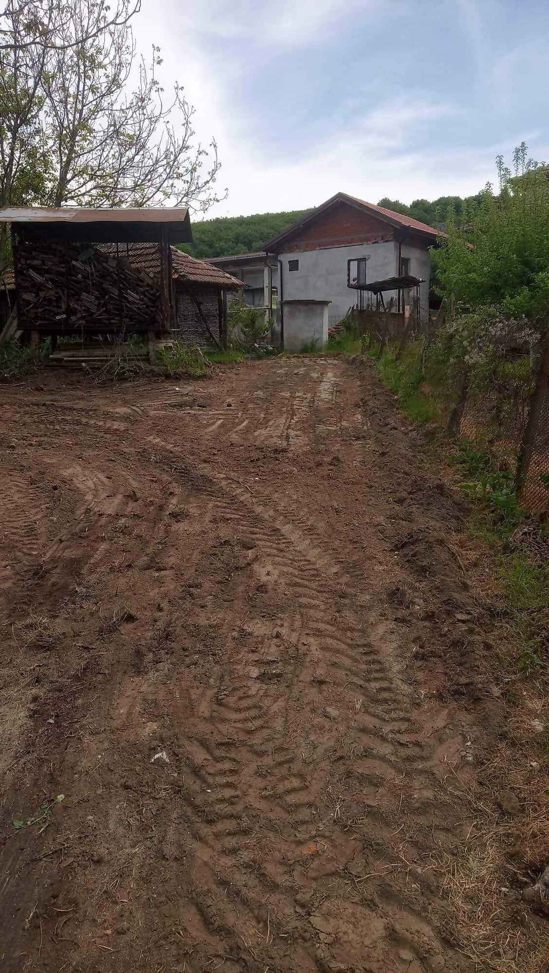

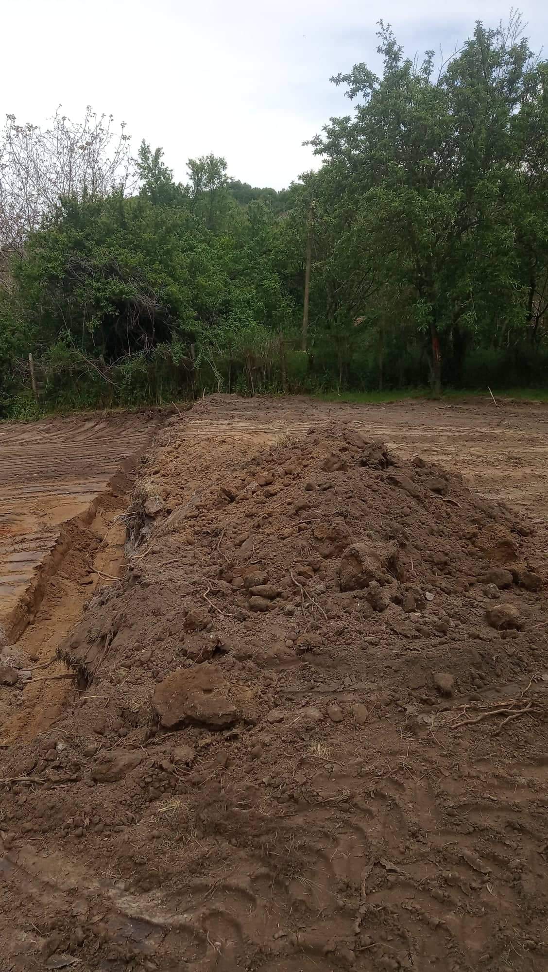

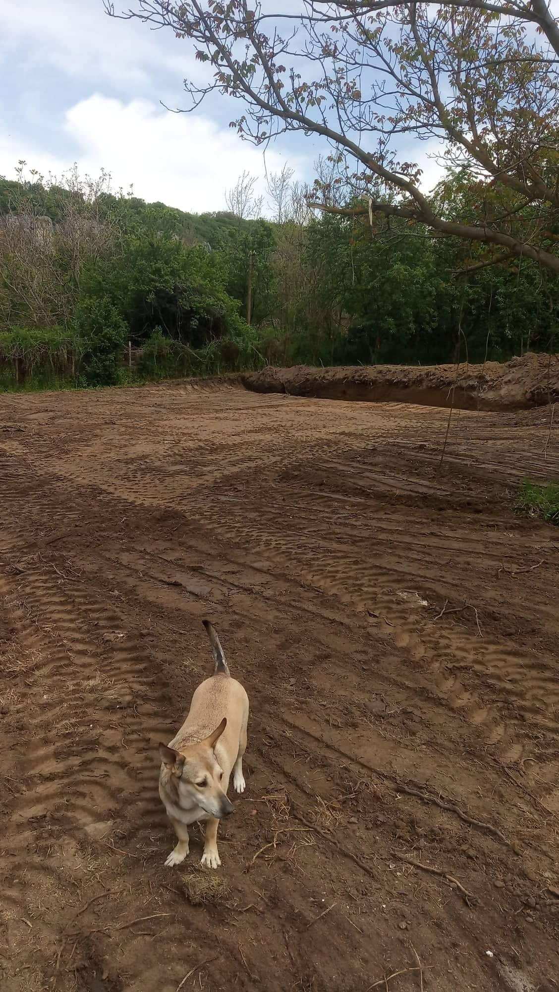

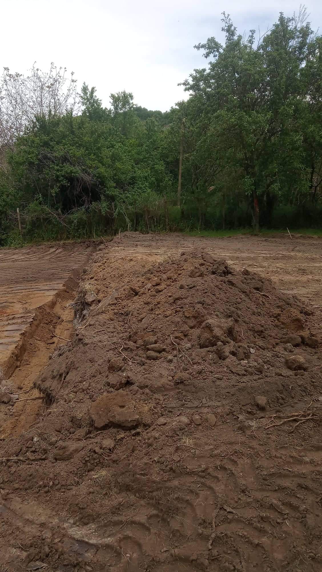

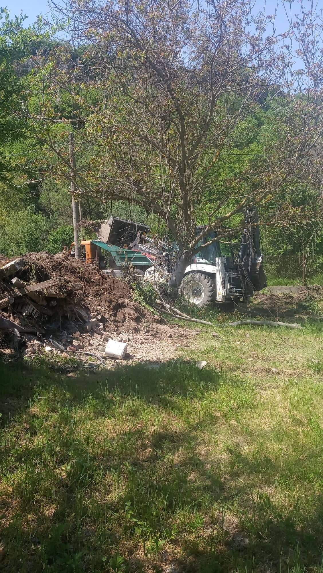

Продължавам и тази година. Подравняване и терасиране на двора, изхвърляне на боклуците - 3 камаза със строителни отпадъци и още два с корени, клони и пръст.

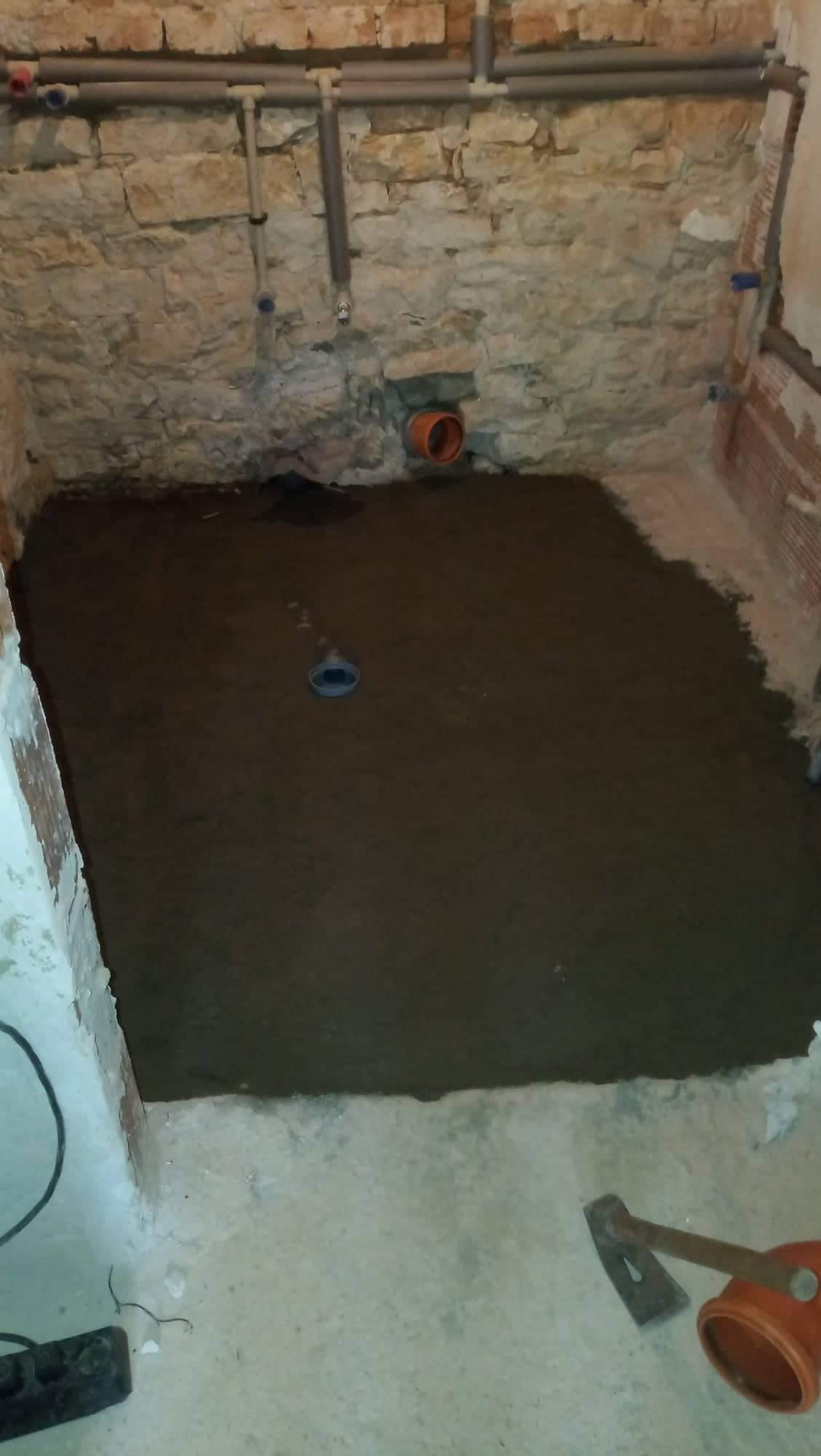

Замазка на банята на първи етаж - използвах готова на рьофикс, която се оказа малко трудна за бъркане, понеже се добавя само 1,9 литра вода, но с миксера станаха нещата. Сложих и мрежа за армировка, която имах останала.
