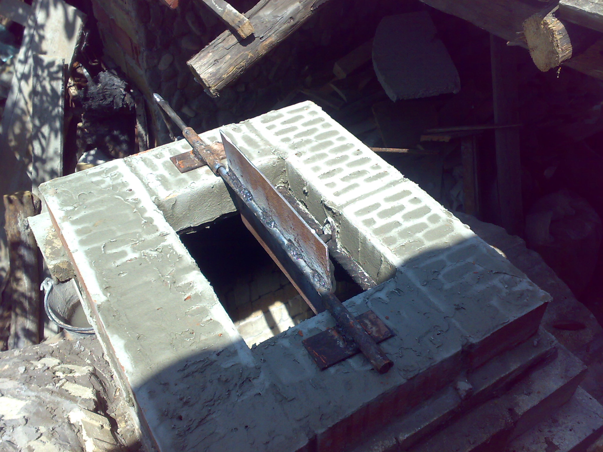

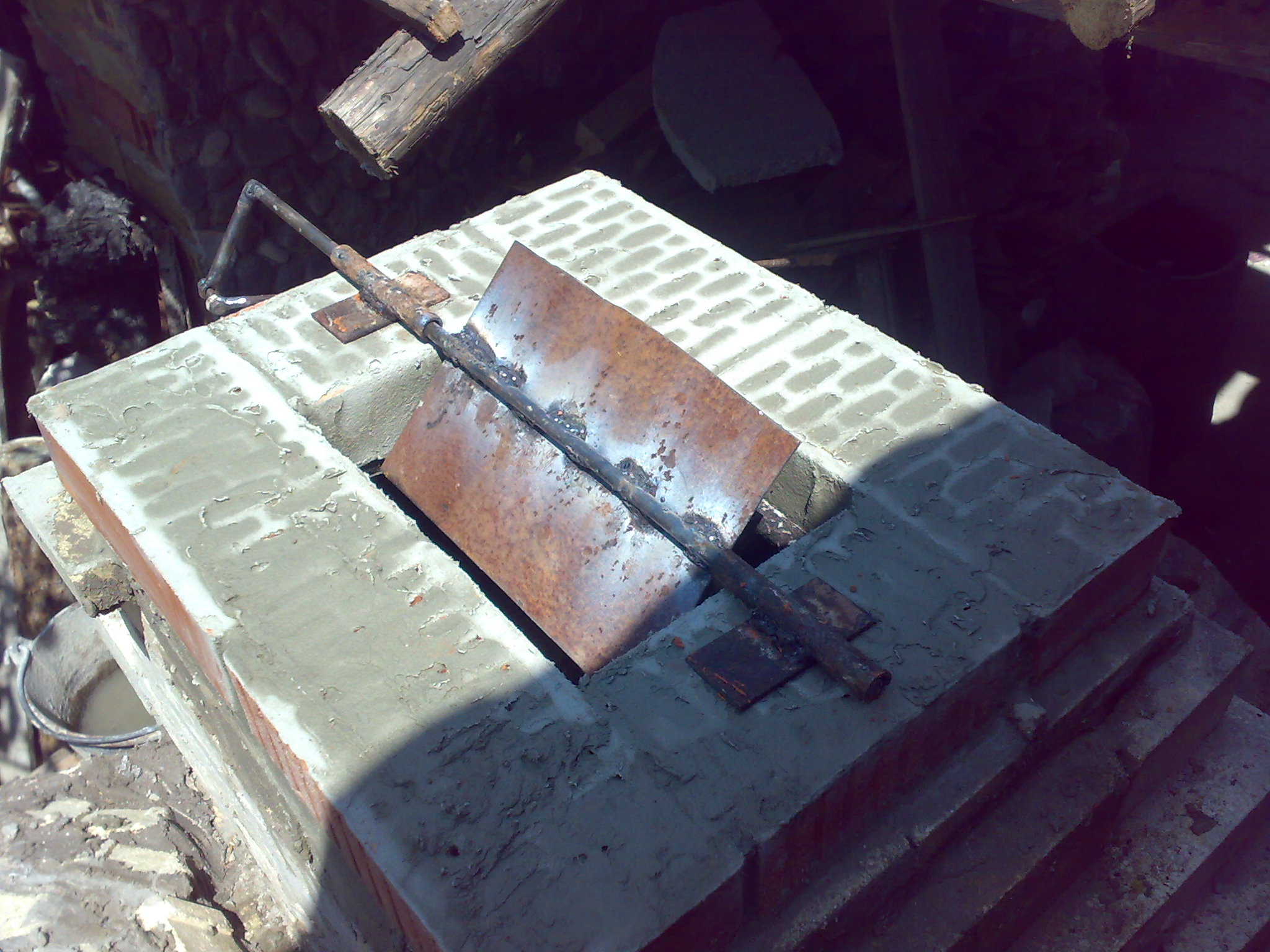

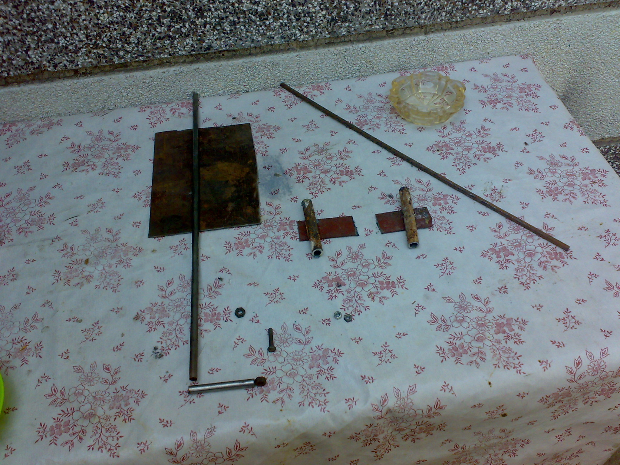

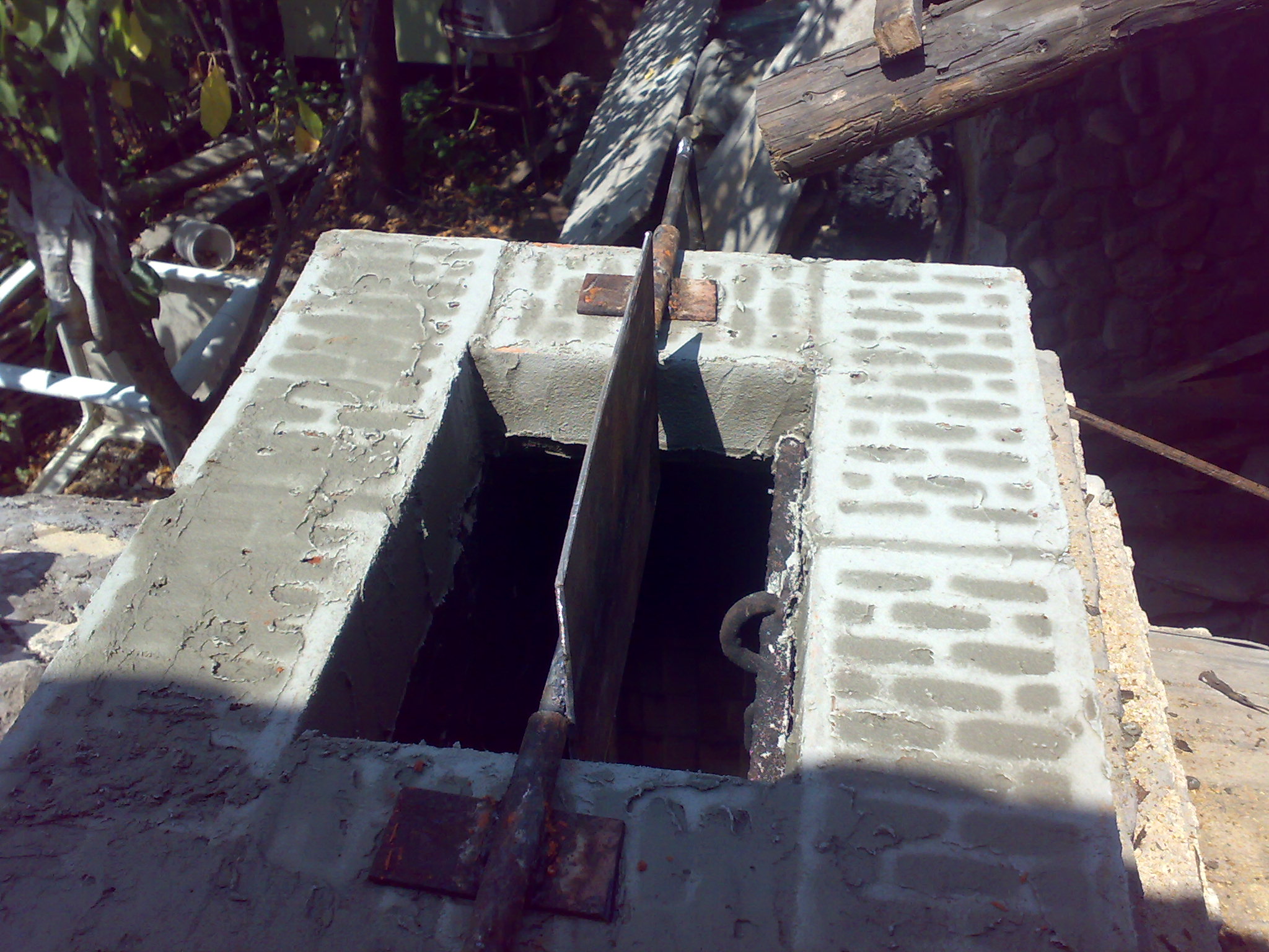

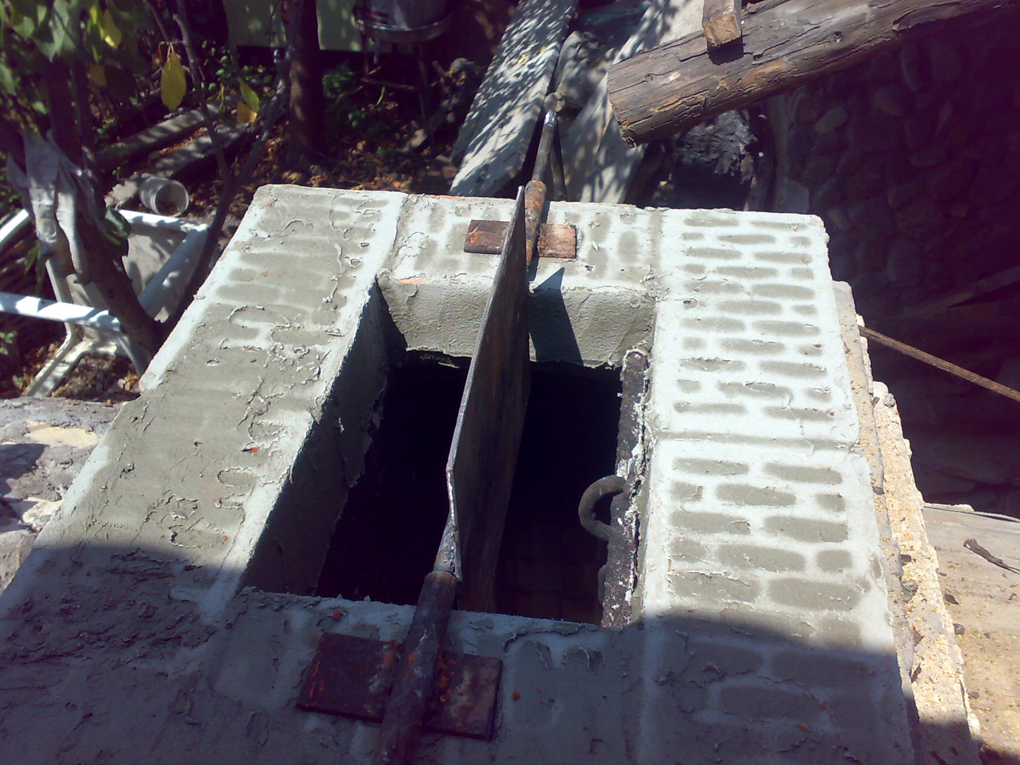

Сложих клапа за регулиране силата на огъня.
stiv1961 - майстор
bulhomes2 написа:
Ползваш ли я?
Да, в редки случаи.
bulhomes2 - майстор
А върши ли изобщо работа като е отворено огнище на открито? Питам, щото при мен стана точно обратното. Комина ми беше малък, пушеше жестоко и се наложи да правя допълнителен комин.
stiv1961 - майстор
Не знам дали си забелязал, барбекюто ми е в помещение и ползвам топлината му
bulhomes2 - майстор
Аааа, верно че твоето беше вътрешно... Трябваше да обясниш на jinio, че за външно е безмислено.

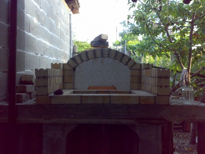

Stiv, отново се обръщам към теб. Моя приятел не идва, намира си оправдания някакви, та съм решил сам да си довърша. Дойде момента за комина. Молбата ми е да ми кажеш колко да е висока предния отвор, на каква височина да почна стесняването за комина и какъв размер да е вътре самият комин? Ааааа и друго имали значение къде да го изнеса в края до входа на пещта, по средата или в началото?
stiv1961 - майстор
Някъде ги има чертежите из темата. Спомням си, че го зидах до входа на пещта ама като си ида в събота ще го премеря.

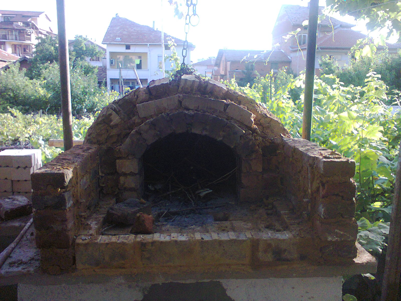

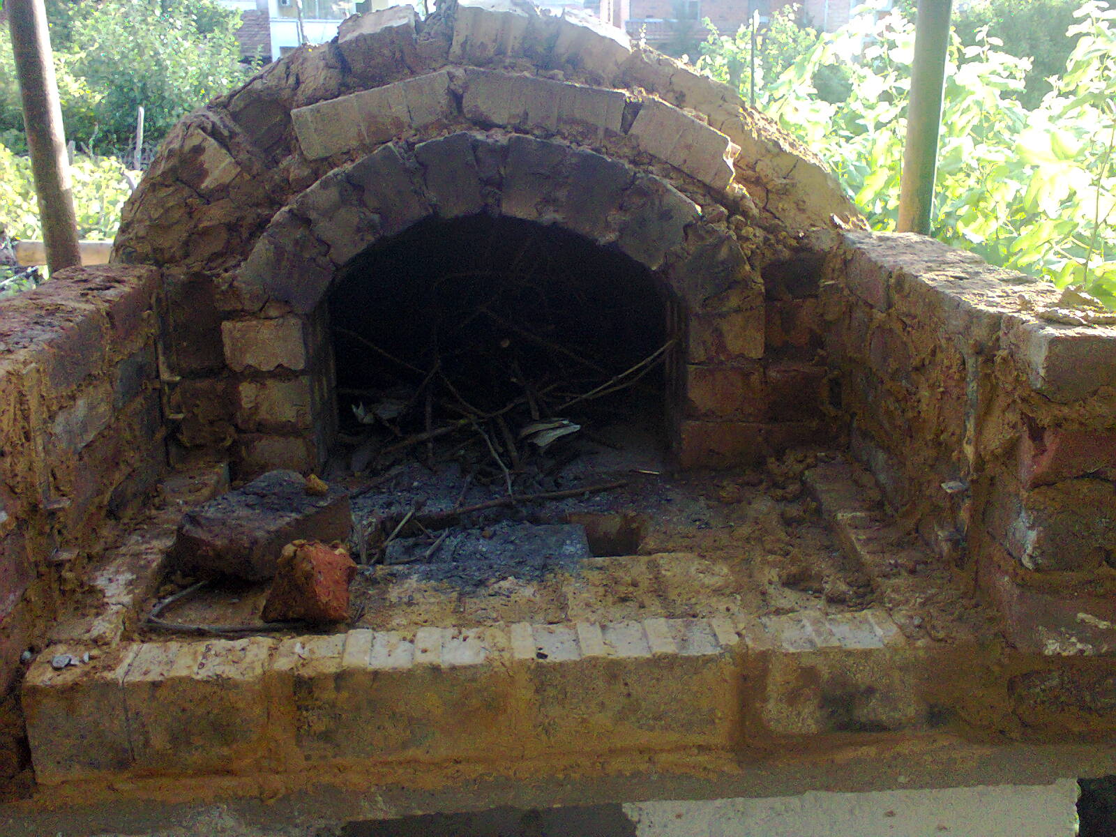

Ето до къде стигнах, мисля си да почна да стеснявам вече. Смятам да иззидам комина със стари, единични тухли, домашно производство правени лично от мен.
stiv1961 - майстор
Ето една снимка долу- горе от етапа до който си стигнал
От там нататък започва стесняването
А вътрешния размер на комина- виж снимките малко по- горе с клапата и преброй тухлите, мисля, че беше 30х20.

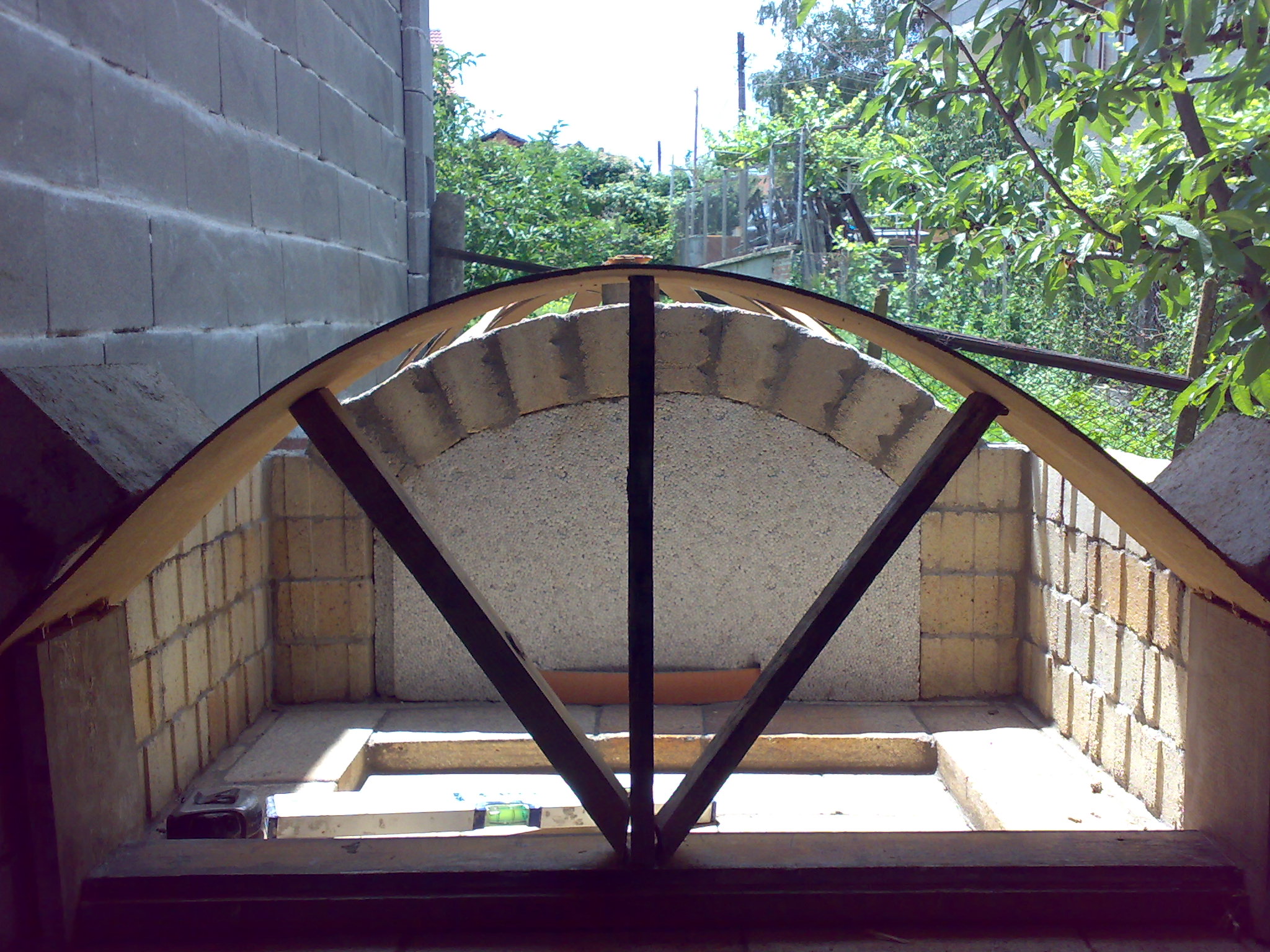

Ето и предната дъга
