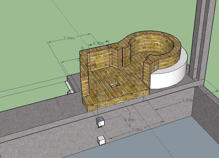

Засега планът е да използвам един комин за пещта и камината.
Нещо такова се очертава:

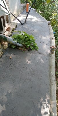

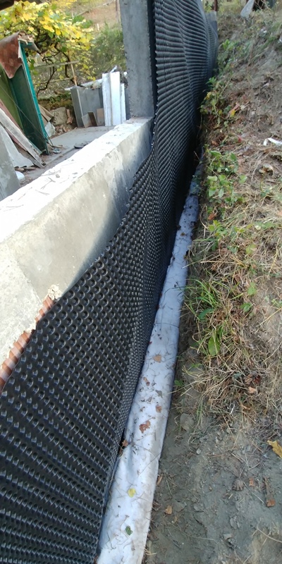

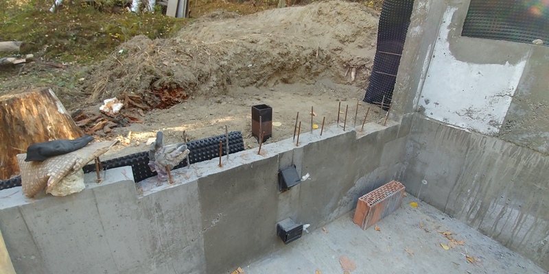

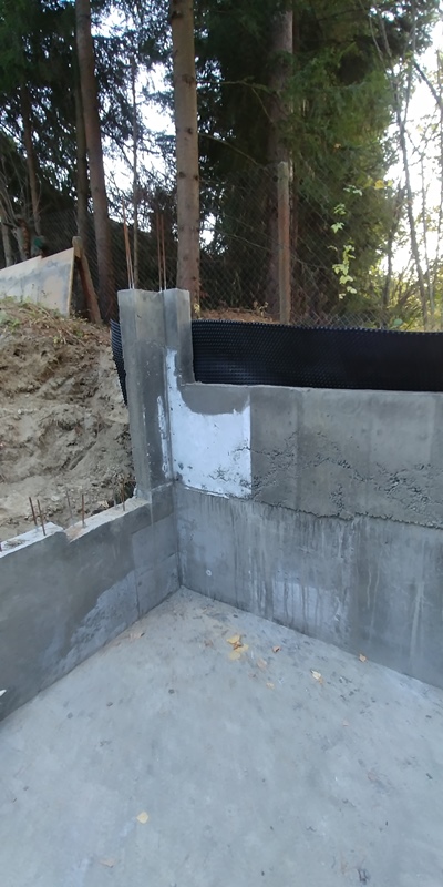

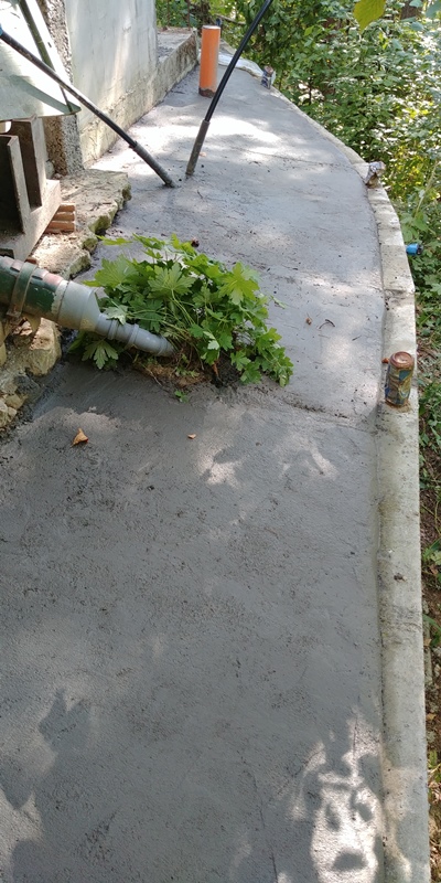

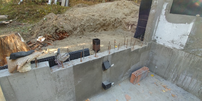

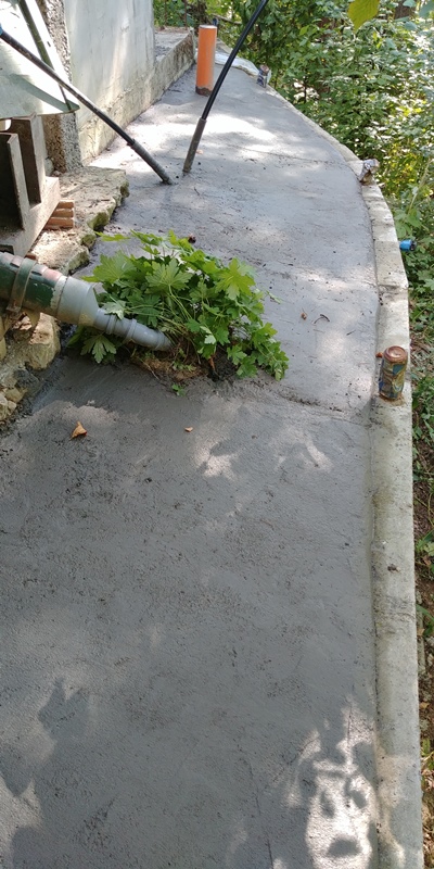

От дъждовете не мога да свърша нищо. Таман изсъхна пътя да прекарам малко материали и пак се започва. А трябва да развалям стария покрив и не знам колко време ще остане така.
Освен това и подпорната стена започна да мърда. От новата площадка цялата вода се стича зад стената. Стената е здрава, не се напуква (13 метра е), но се отваря фуга покрай основите на "строежа".
Има дренажна тръба зад подпорната стена, и в основата и съм заложил тръбички през 90 см., но явно не стига при тия валежи.
Та реших да я запечатам отгоре, поне да не прониква вода зад нея. Не знам колко ще изкара и дали е правилно - това мога да направя за момента:
kborisov
- Мнения: 207

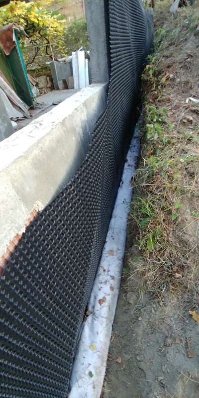

Към ската сложих хидроизолация и дренажна тръба увита в геотекстил. Почвата е песъчлива и май се престаравам, но не искам да разкопавам след някоя и друга година.

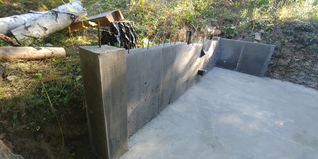

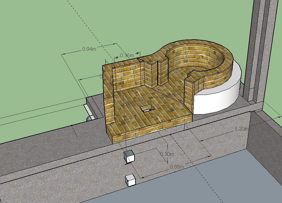

Оформи се площадката за "пещ и камина":
И ми изникват въпроси за основата на пещта:
1) Някой знае ли, каква е функцията на пясък+сол+стъкло, които насипват под пещата? Дали само топлоизолация? Моята, поради особеностите на терена ще лежи на пръстта и не и трябва топлоизолация отдолу.
2) Най-долният ред тухли (подът на пещта) - добре ли е да се лепят тухлите, или просто се нареждат - заради температурните разширения? Фуга оставя ли се и с какво се пълни, ако не се лепят тухлите за основата?
