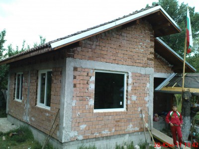

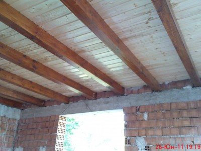

Относно поясите и гредите:bjdbjd Как според теб трябва да завърши скелета на къщата?/Как прецени че арматурата трябва да е ф10/Греда и пояс са две различни неща.На мен ми се струва че покрива ще е четерискатен и цялата къща ако е опасана с пояси ми се струва не нормално.
Това би трябвало да е скелетна конструкция и няма пояси ами рамки,колега stenmark.Рамките свързват всички колони и армировката им трябва да е от поне № 10 и нагоре! Тоест рамките,които ти наричаш неправилно пояси не само ,че е нормално да опасват цялата къща при горния край на колоните ,ами е задължително за такъв тип конструкция!
stenmark май имаше друго предвид де , за надзидове... а това изказване за рамките, скелетната конструкция...чак не ми се коментира :-D ..единственото верно е, че колоните трябва да заършват с греди или пояси, та те все пак не са колци за домати :-D
Моля колеги съфорумчани, човека очаква съвети ,които да са му в помощ, което ще рече да даваме компетентни съвети
Фло - специалист
bjdbjd написа:
Фло написа:
stenmark написа:
