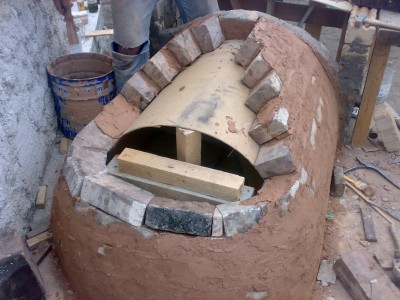

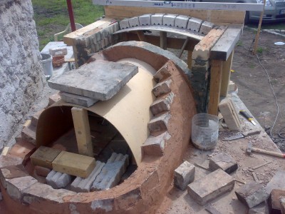

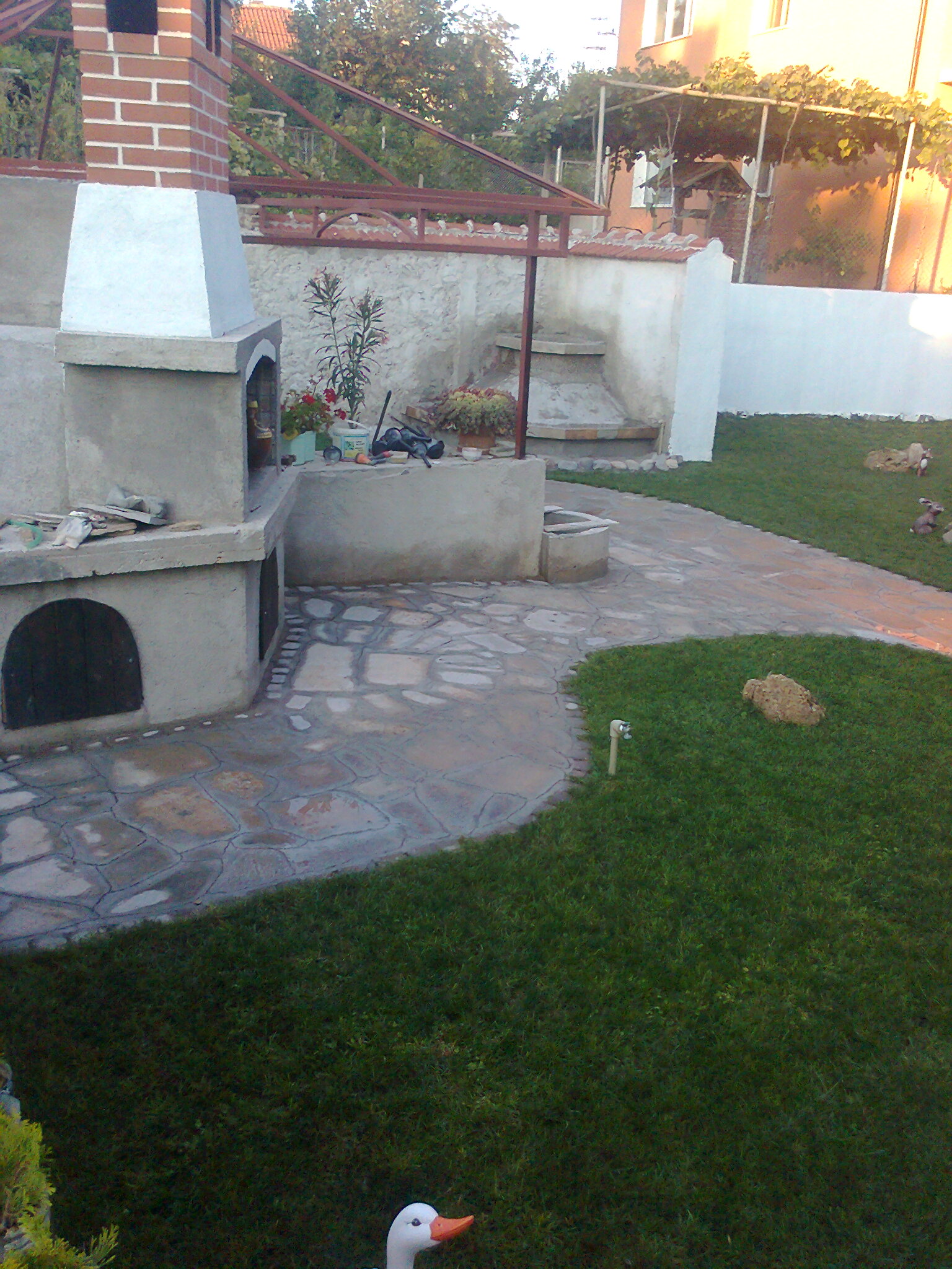

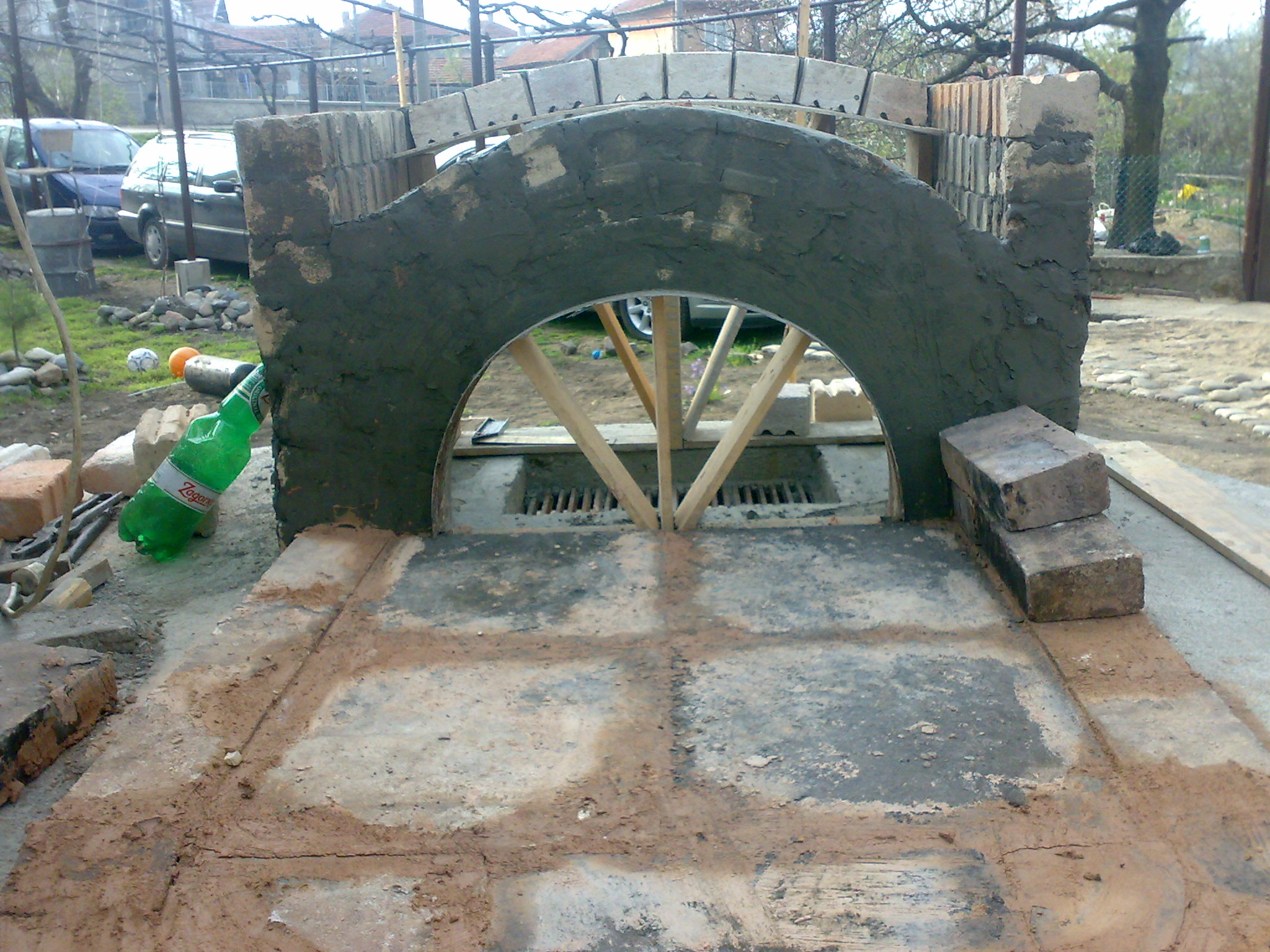

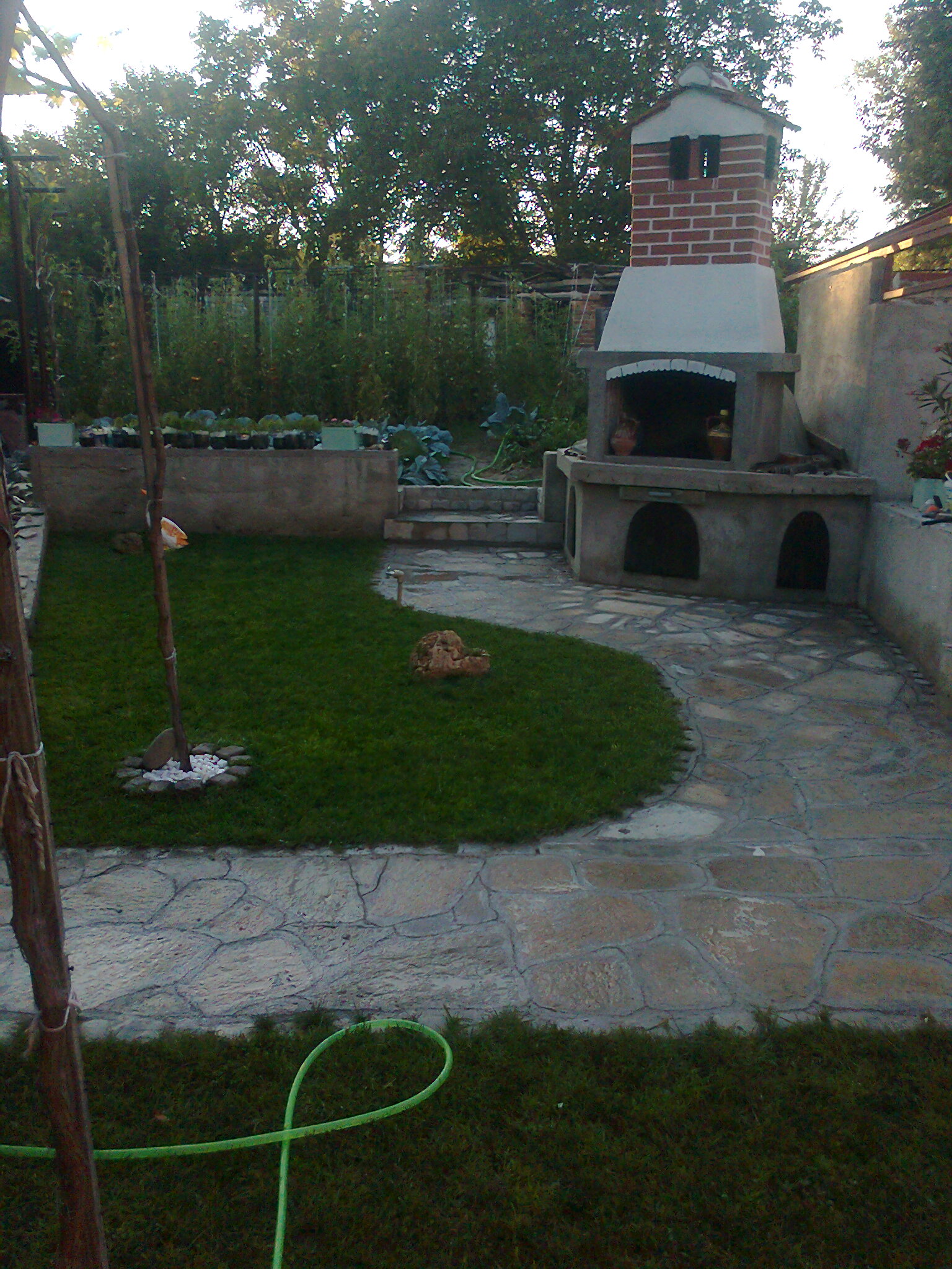

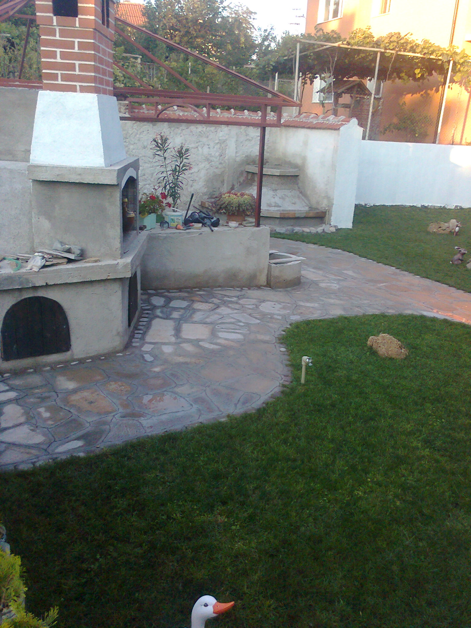

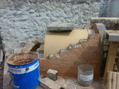

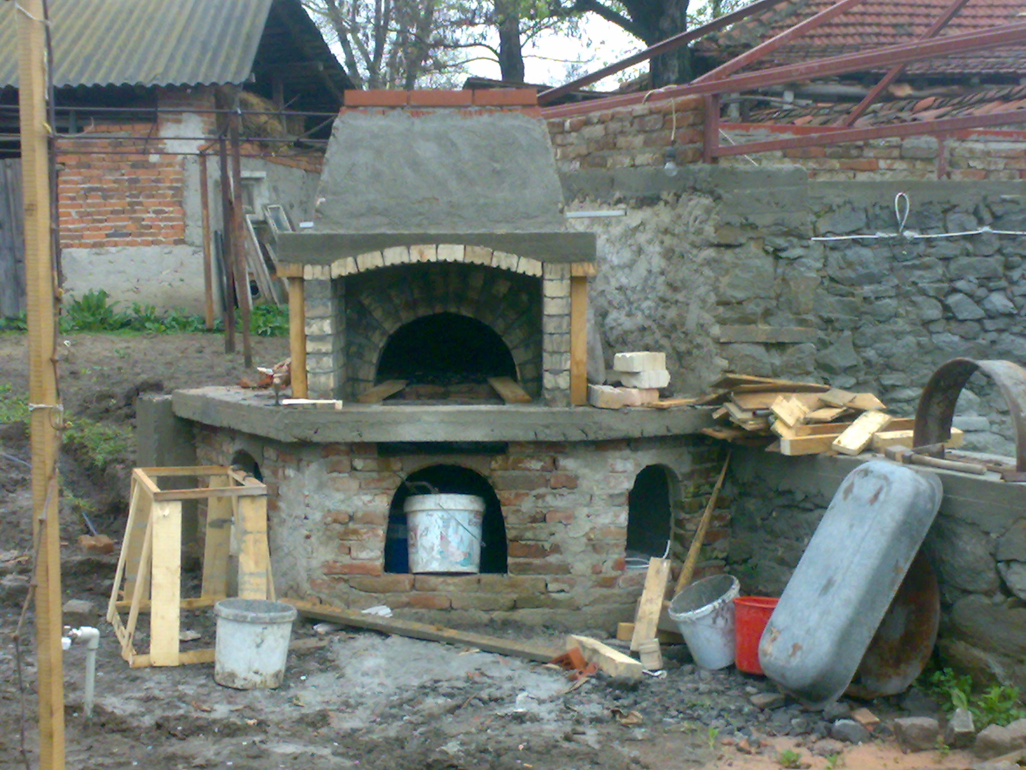

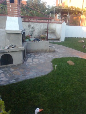

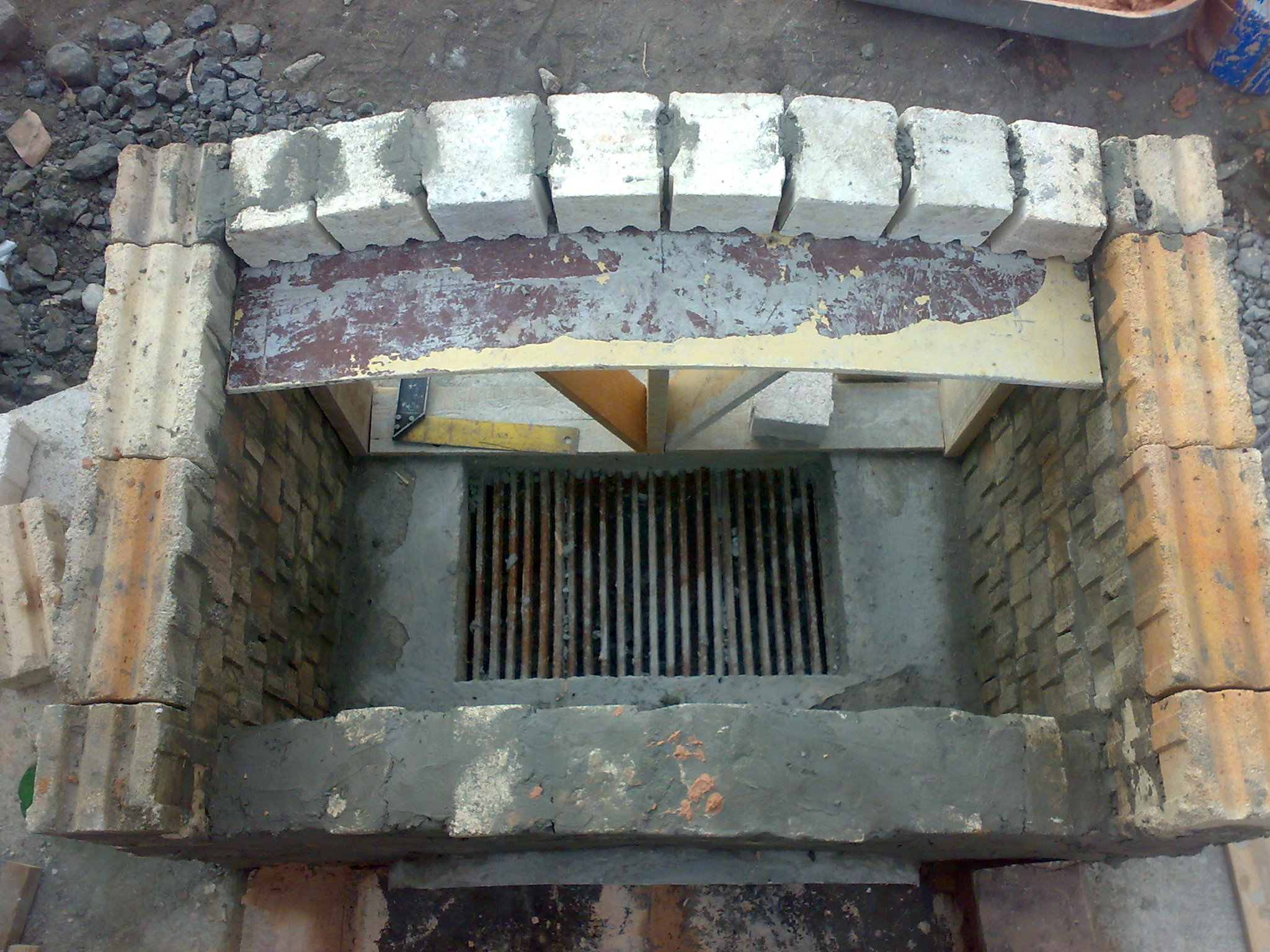

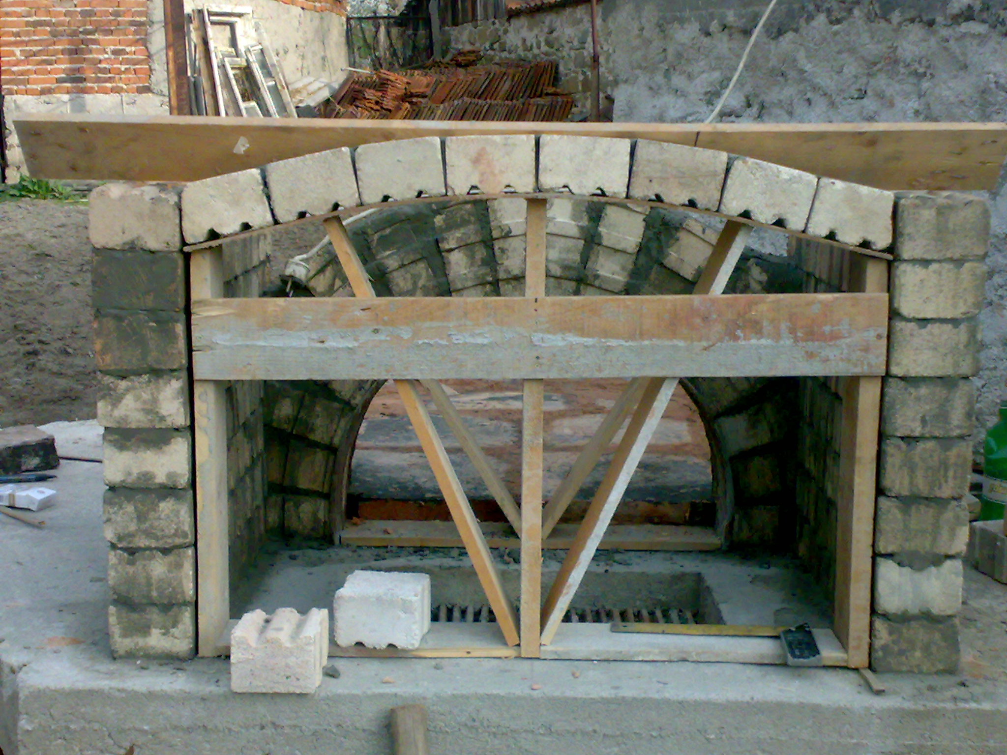

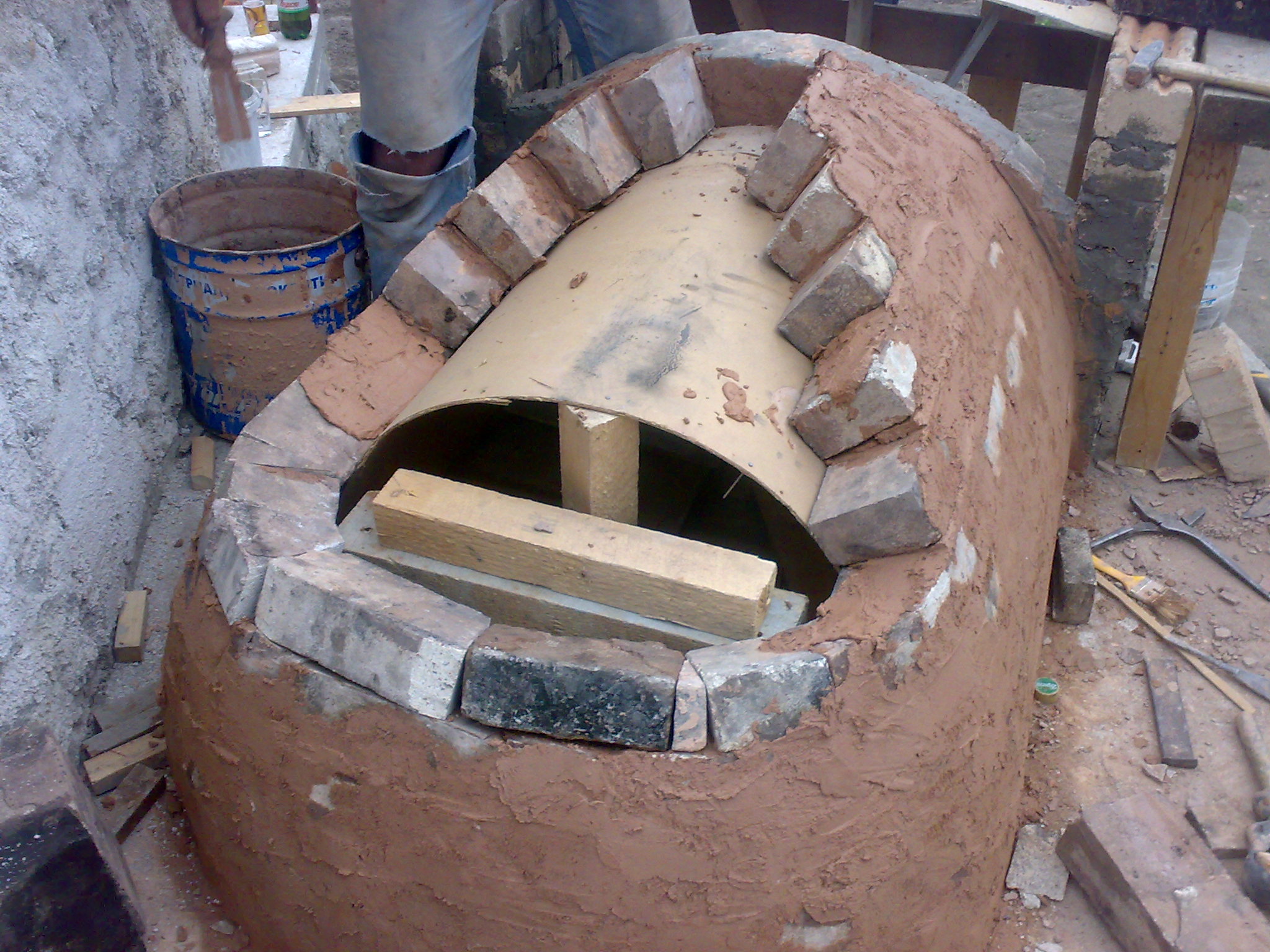

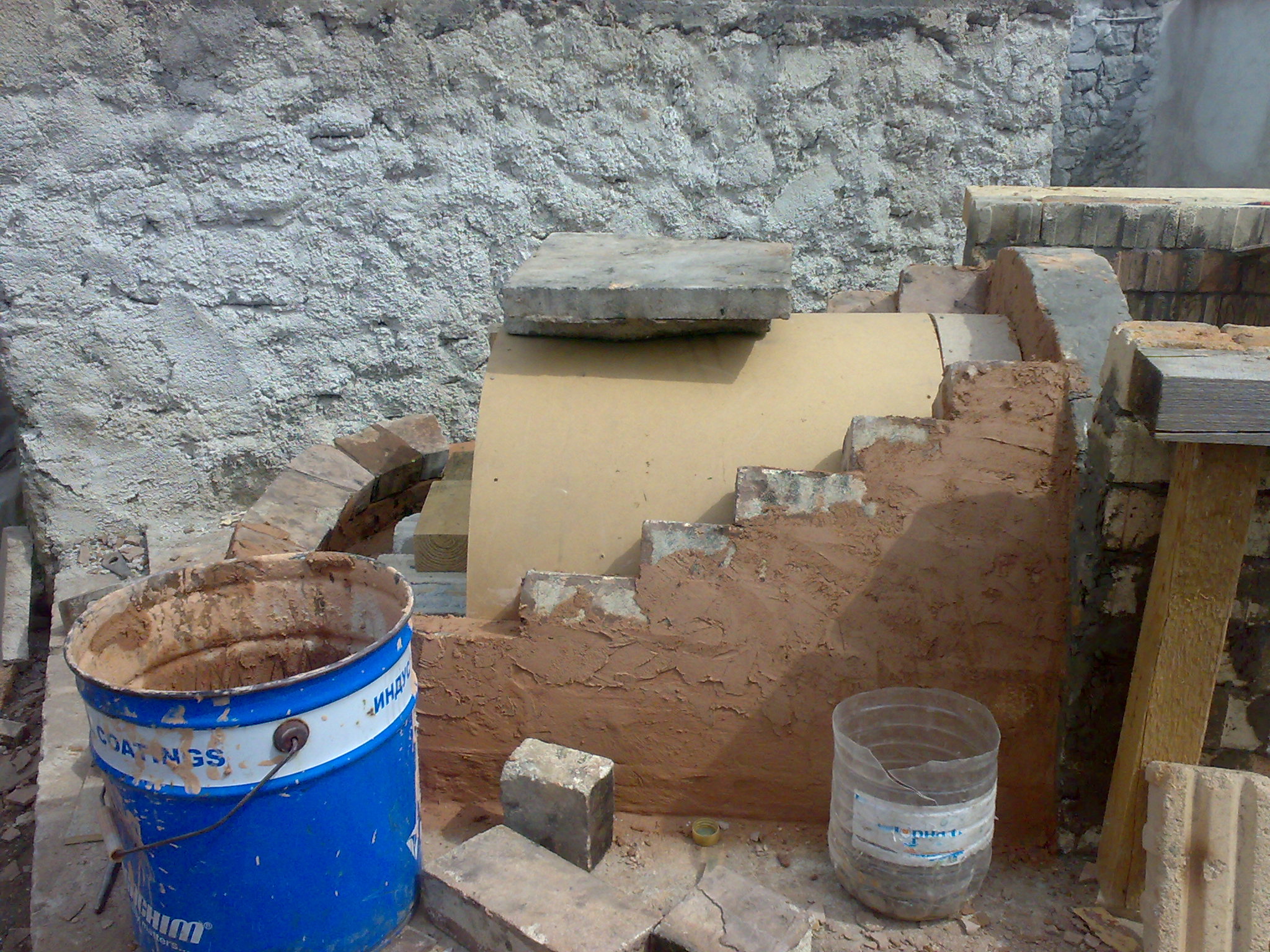

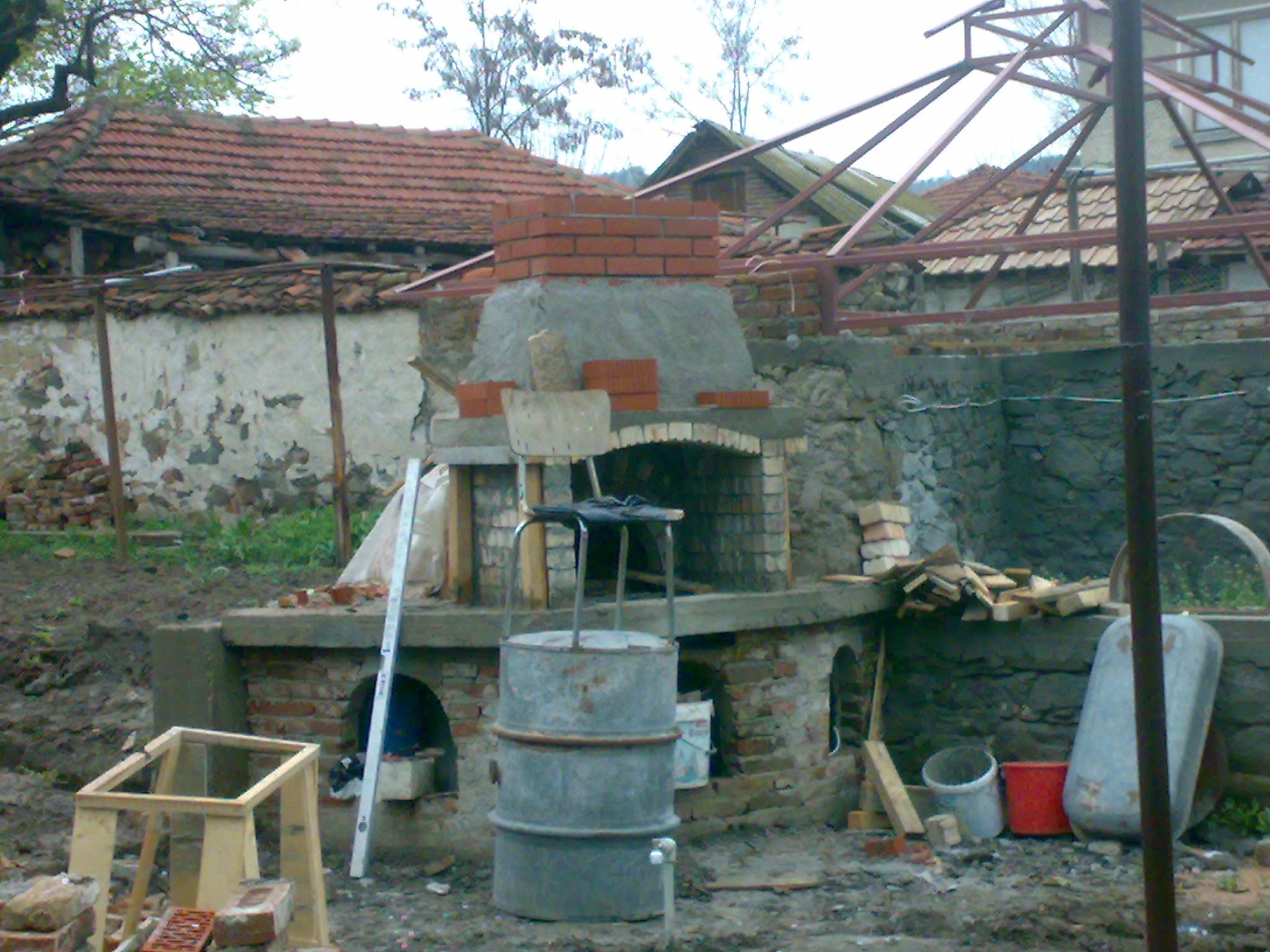

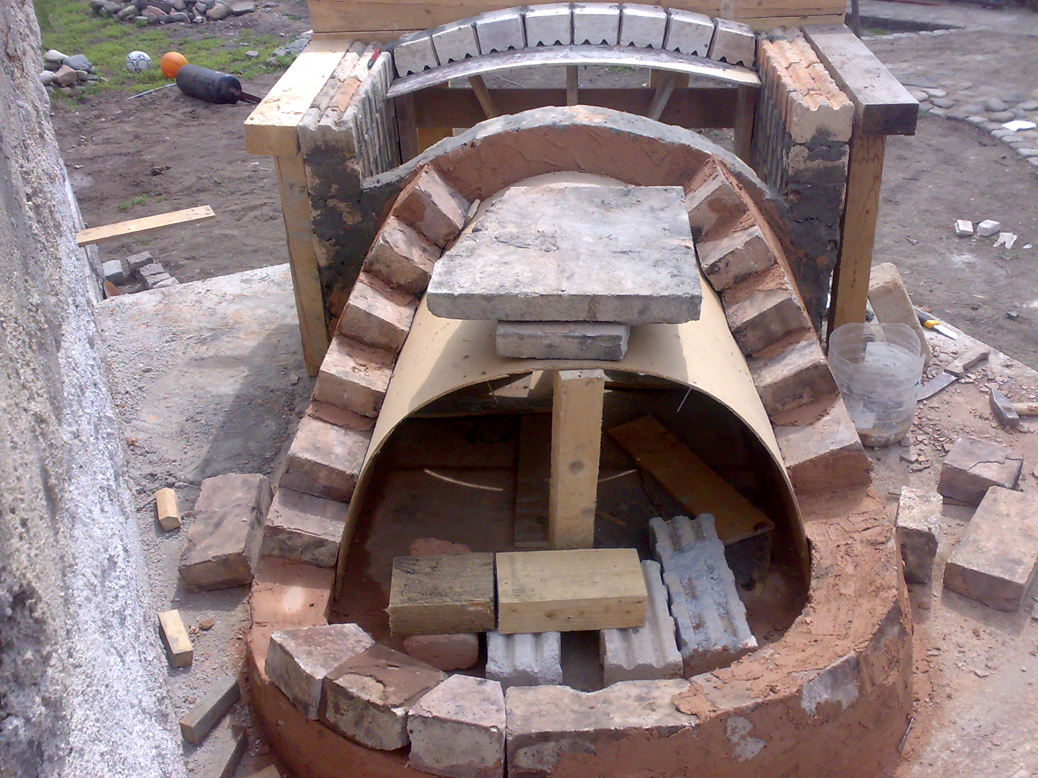

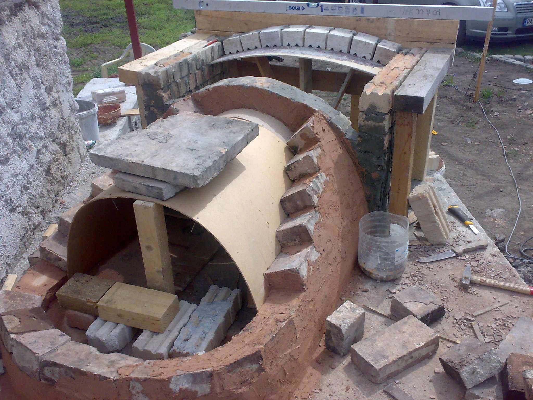

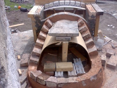

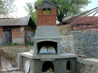

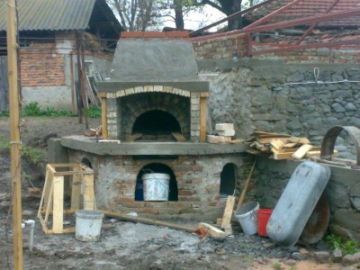

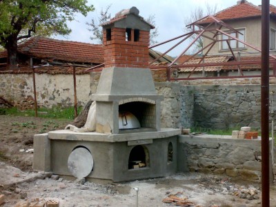

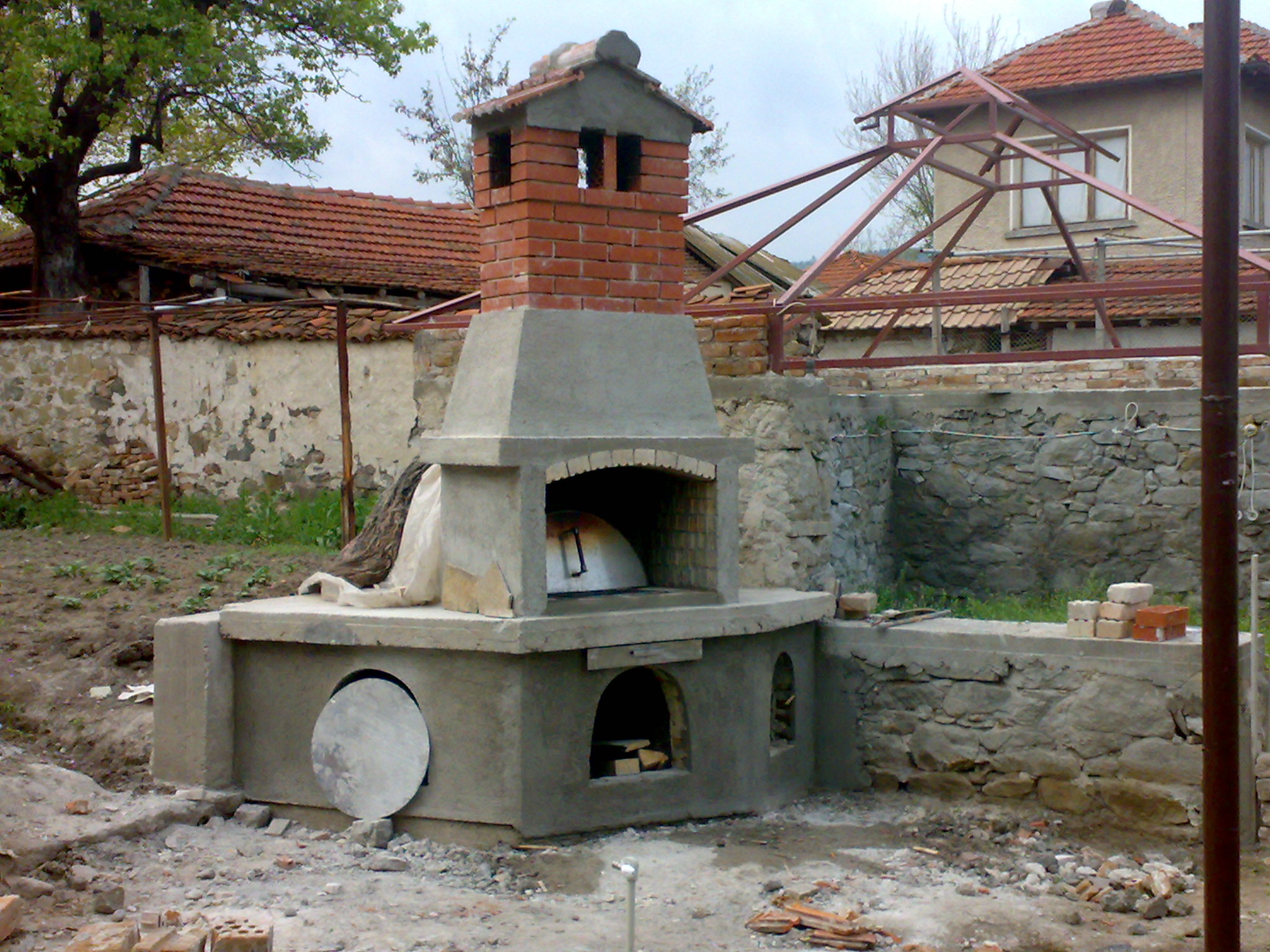

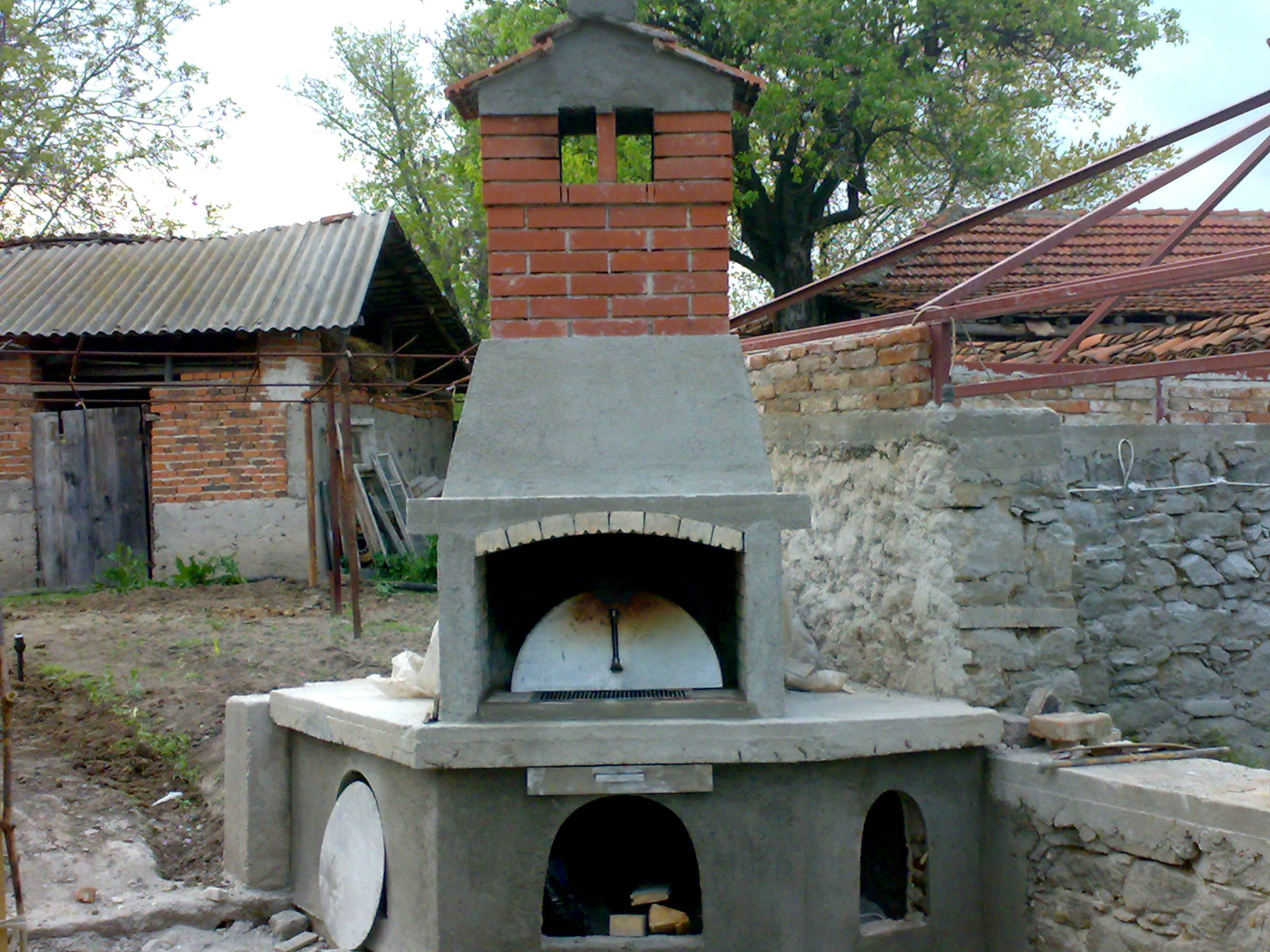

dchavo На пръв поглед изглежда добре но добрият човек трябваше да ти каже че отвора на пеща е много голям а разстоянието между предният отвор и вътрешният е много малко и по голямата част отдимните газове при опалването на пеща ще опушват фасадата,и не на последно място тези черупки на купола неминуемо ще се пропукат. бетон и огнеупорни тухли различно термично разширение.

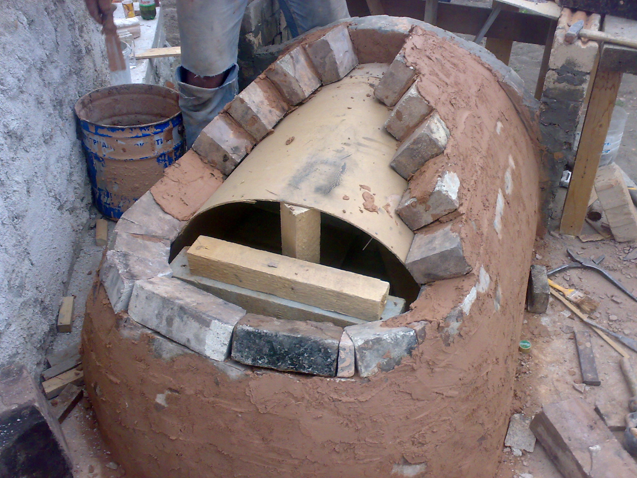

Ти сам си отговори обикновенни тухли и глина. и добре че е нямало огнеупорни шамотни иначе можеше да направи същата глупост както peroni123.
BARD
- Мнения: 204
peroni123 написа:Добре снимай пеща от вътрешна страна да видим след тези 5 агънца какви са пораженията.BARD написа:Благодарение на кой от форума си зидал огнеупорни шамотни тухли със глина-груба грешка.До този момент е изпекла 5 аганца 2 прасенца нее паднала
