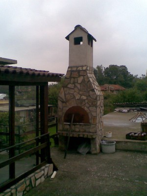

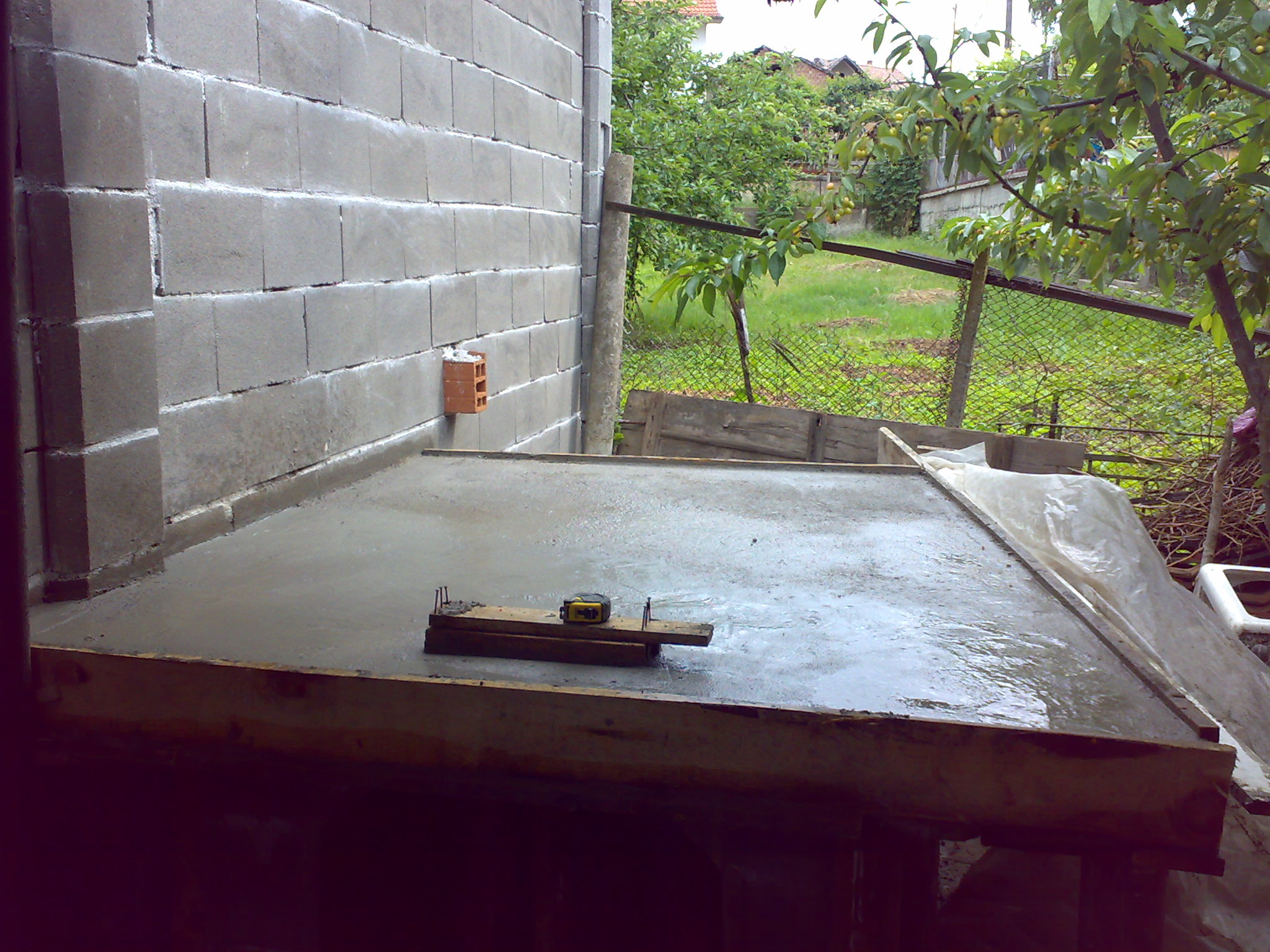

Практиката е показала че колкото по-малко разтвор се
слага толкова по здраво става.По скоро правиш суха
тренировка с делители по фугите и тогава зидаш .
Предполагам си го гледал но е много добре показано
относно свод.
http://napravisam.net/?p=465

Transporterr - специалист
Transporterr написа:
..35-40 см максимум
тези плочи се чупят като вафли изобщо не се хаби с тях.
вземи си тухли 6.5см. и зидай на ребро ако искаш да икономисаш от страни зидарията
тухлите може да гу чупиш на две полвинки..слагай и цели :) и в клиновете наливай циментец или огнеупорен бетон :wink:
това ли имаш в пред вид? съжалявам че се обадих... :wink:

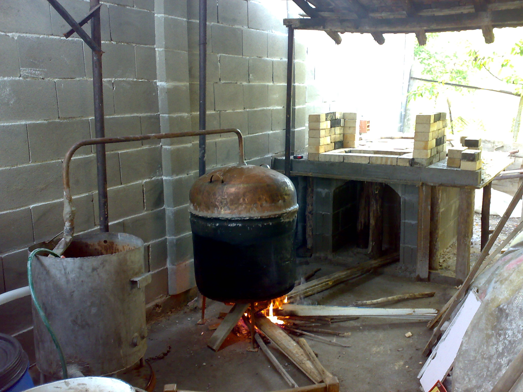

stiv1961 - майстор
може и с пепел от австралийски костенурки да ги запълваш. :)
най обичам някой като си е наумил и решил нещо как да направи, да започне да разпитва и да философства и да подлага на съмнение всичко което му кажат. :)
Това имам в предвид. Въпроса ми беше, че след като реших да зидам с шамот/ по ваша препоръка/ мога ли с него да запълня клиновете, а ти се бъзикаш с незнаещия.

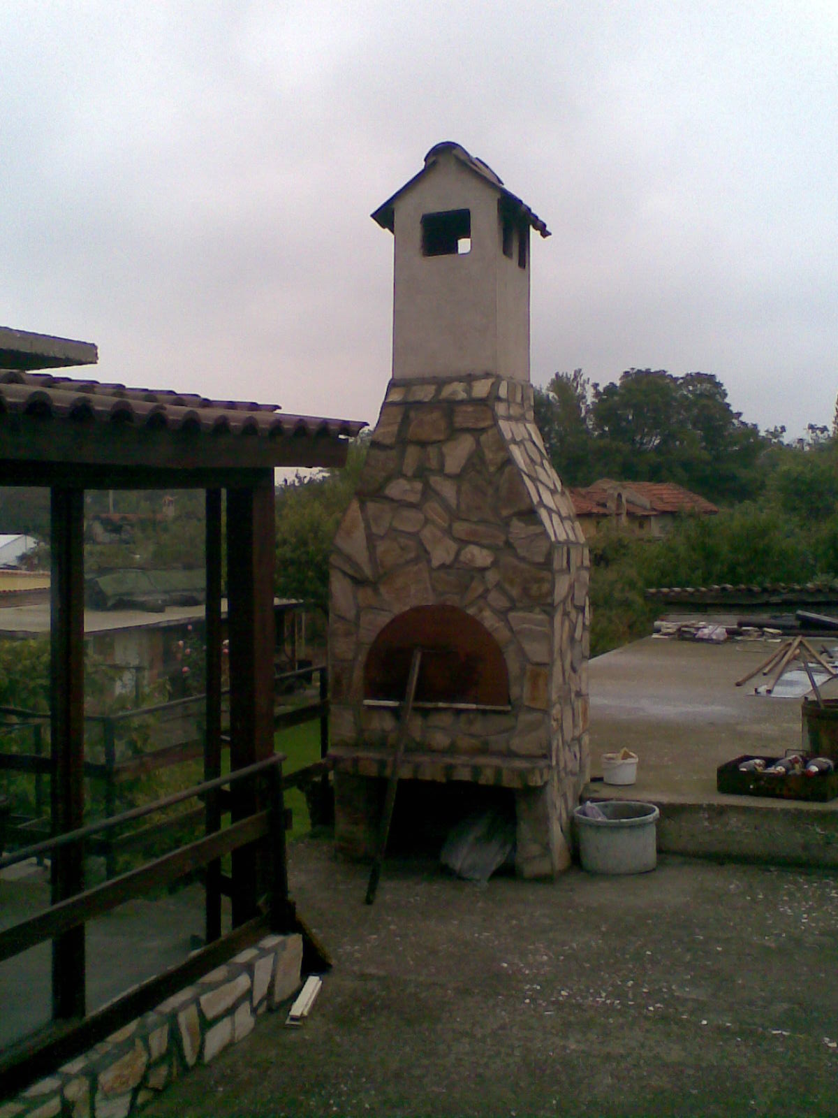

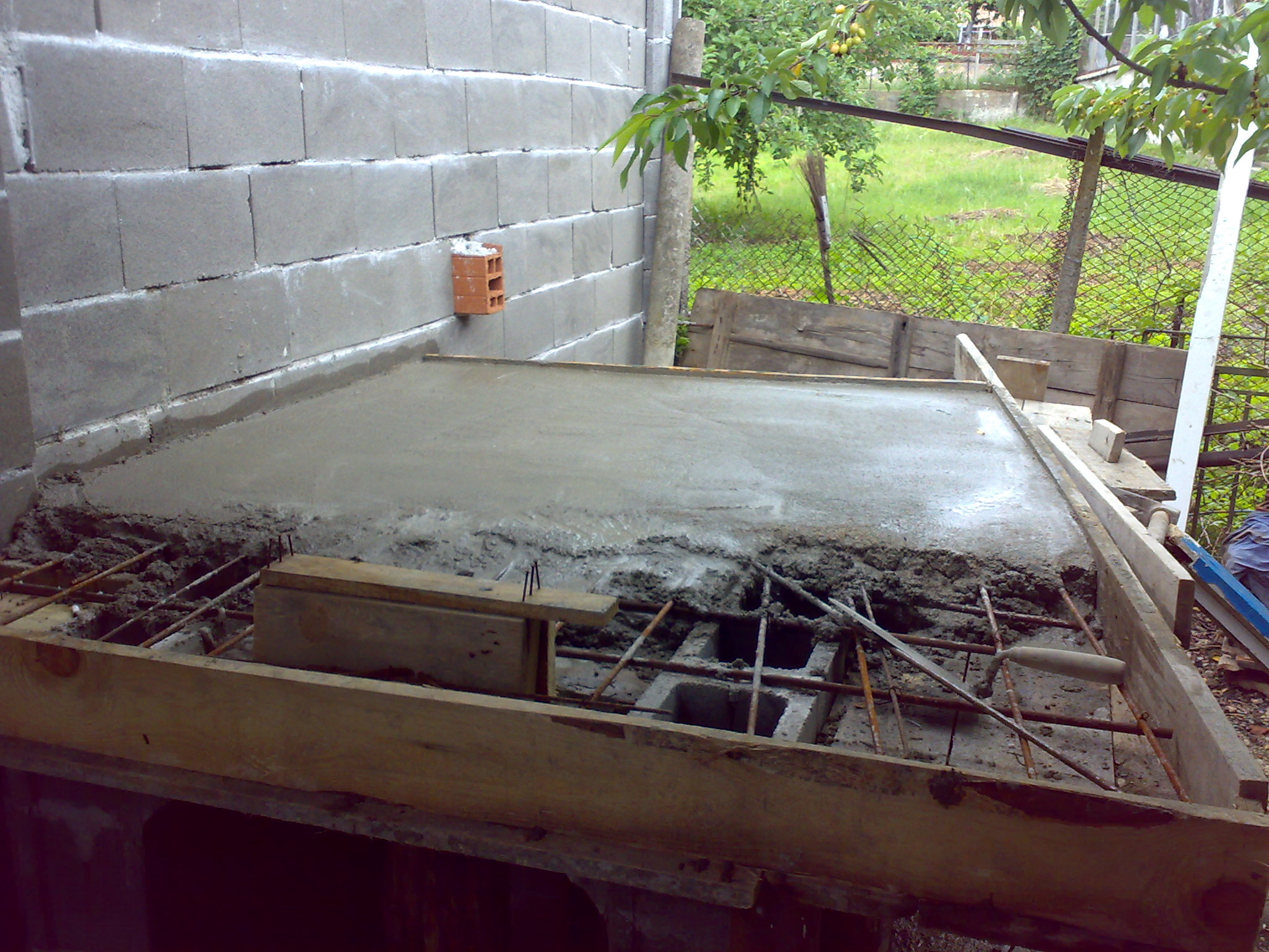

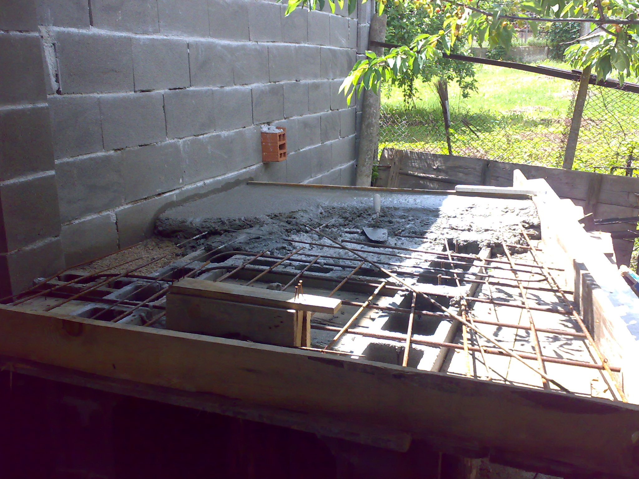

stiv1961 - майстор
А аз съм готов с бетонаааа :) . Сядам да празнувам, наздраве :partyman:

piron45 - майстор
stiv1961 написа:
Браво колега, вече завърши 1/3 от работата. Карай така и скоро в темата ще замирише на пържоли от твоето барбекю :)
Успех

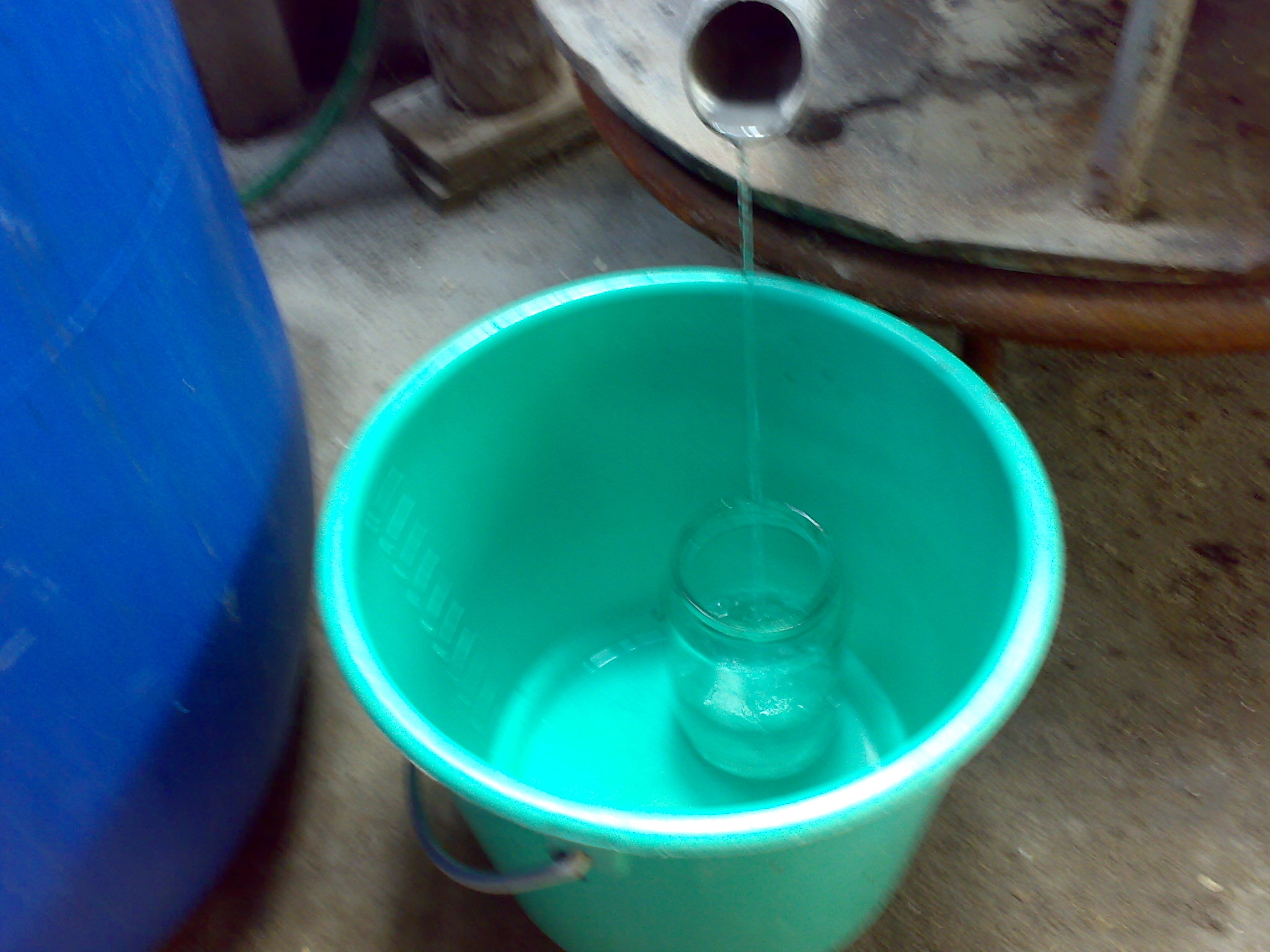

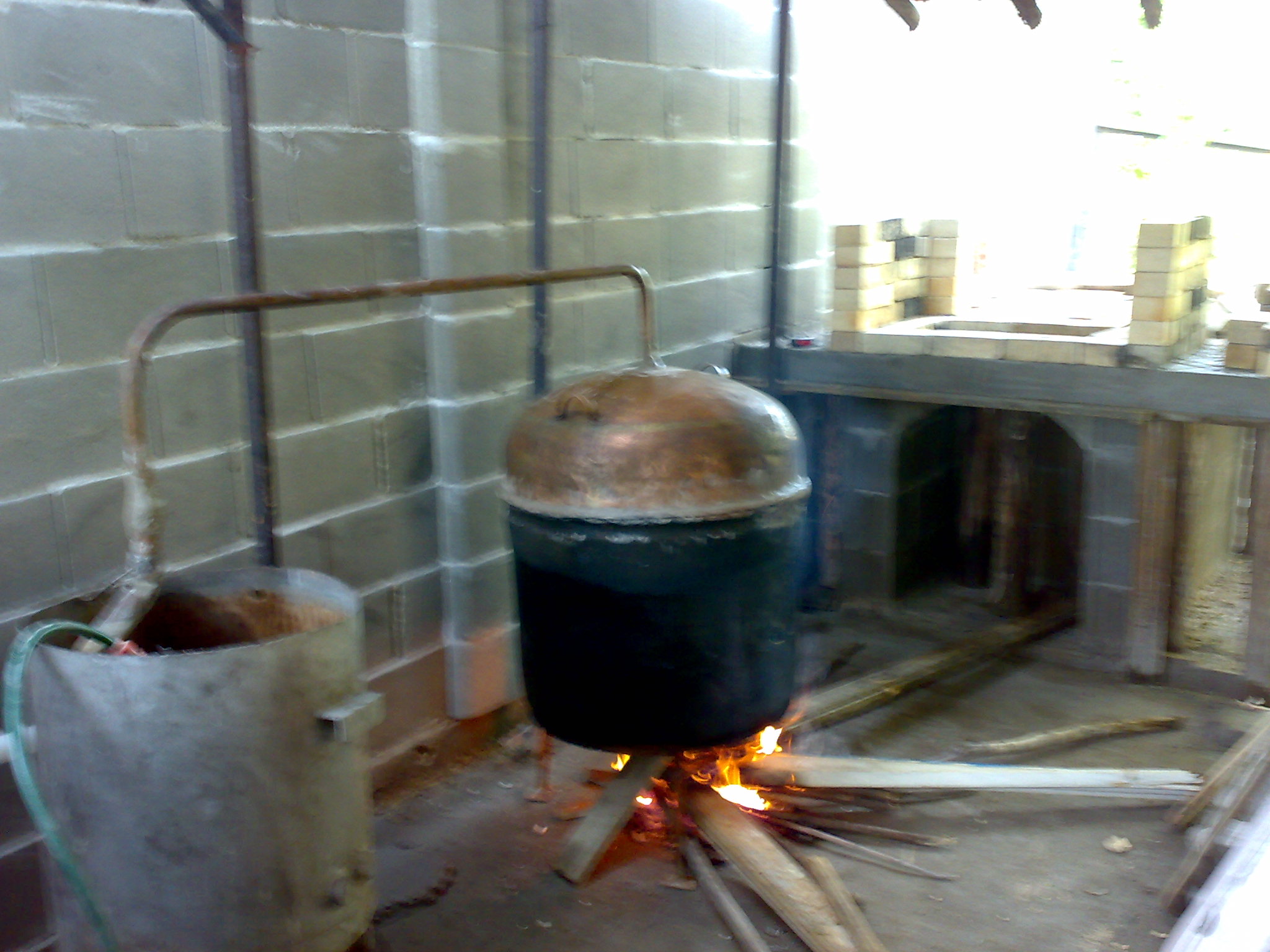

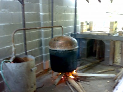

stiv1961 - майстор
На пържоли не знам ама замириса на ракия :-D Докато умувах от къде да я започвам реших да дестилирам малко самогон :-D И резултата- 45 л. 60- градусова джибровица.
