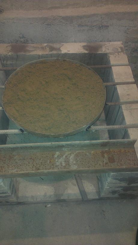

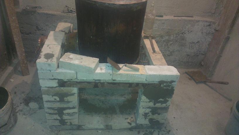

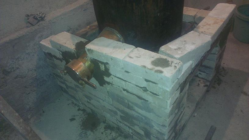

Тази тава е с диаметъра на казана, в нея ще има около 2см. кварцов пясък,върху който ше е насаден казана.Целта е пламъка да не нагрява "точково",а да се разпределя температурата върху цялото дъно.Казана ще е иззидан целия.Това колкото и абсурдно да звучи го видях в Кандахар-Авганистан :-D

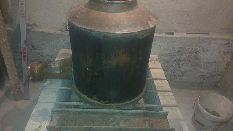

Ето и днес се позанимавах малко,беше студено,налях си винце по време на работа,накрая ме домързя и айде вкъщи на топло. :-D
ZMeyGorianin - майстор
Гледам, че казана стъпвана 4 арматури. Вярно-дебели са, но дано не провиснат-все пак се нагряват и носят повече от 100 л., както виждам. Бях ти писал по-рано, че съм сложил два "П" образни профила и върху тях тавата. Носят 160 л. материал без проблем!
big_death - специалист
И аз си мислех че му е малко желязото , ама си викам ай да не пиша да не се изложа - ако имаш дингели от каруца сложи и от тях .Ако не знаеш какво е дингел - тва е задната ос на старите каруци- едно такова квадратно желязо дебело около 3,4,см. и дълго около 2 метра.
