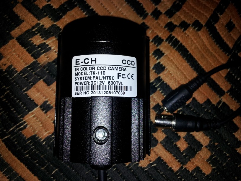

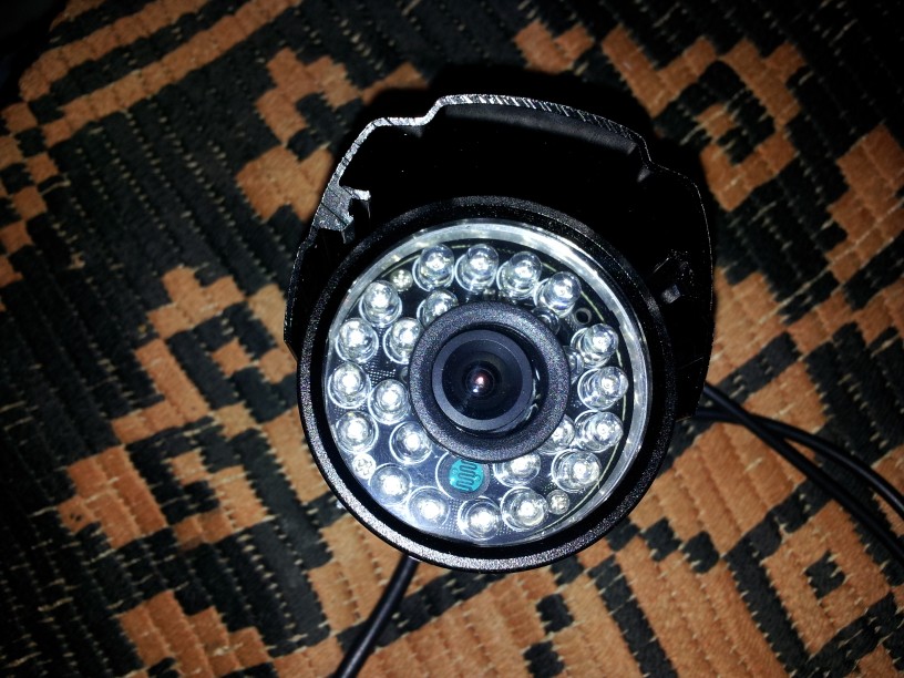

Доматите ще станат, няма се плашиш :-D
За DVR-а, имам инструкция, на англицки, ама и двата ми скенера са в Бургас. Освен да снимам и да пращам. Много ще ми е интересно мнението ти, стига да не ме отчаяш тотално :-D
Ей я убавицата
Търся свястна камера за проба, само за проба.
