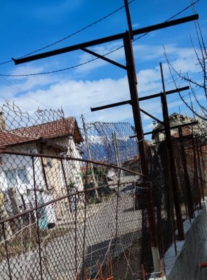

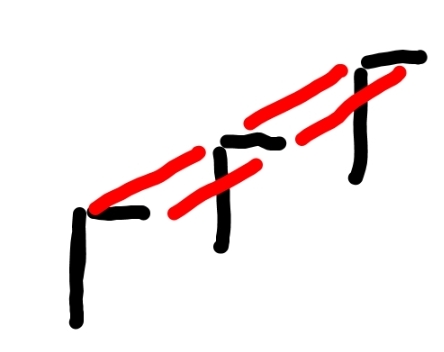

Да използвам темата и да попитам. Наскоро ми изградиха подпорна стена , основа за ограда. В бетона са зазидана ни през 2 м "Г" образни метални колове (винкел 70х70). Демек имам 10 Г -образни кола. Късата част на Г-то е около 1.2 м.
Идеята ми е да свържа тези Г-та по хоризонталата с квадратен профил, който да свързва отделните Гта (червените линии)
Спрял съм се на профил 20х20 мм с дебелина на стената 2 м.
После мисля с по цинкова на тел да направя мрежа в така обособените правоъгълници.
Мнения?

Вместо поцинкована тел, вземи тел/ зелена/ с ПВЦ покритие. Има алуминиева и стоманена. С първата се работи по-лесно.
kr1100 - майстор
ср мар 29, 2023 9:39 pmStern99 написа:
Не е зле да свържеш краищата на Г тата с винкел чрез заварка, ако не можеш разпробиване и болтове.
Тези свободни краища на Г тата ще ти пречат при рязане на асмата и може и да се нараниш на тях.
Тел с PVC покритие - държи много години. Поцинкованата тел след 6-7години започва да ръждясва /цинковото покритие не както едновремешното/.
Квадрат или правоъгълници големи поне 45х45 см за да можеш да се провираш през квадратите при рязане на асмите./ личен опит/

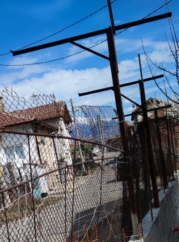

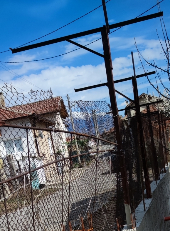

Stern99 - специалист
Ето ви снимка на положението сега.
В крайна сметка с какво ще е най-удачно да ползвам, за да свържа краищата на Г-тата и какво, за да свържа където в ъгъла на Г-то?
Чувам мнения , че винкел е по-добре , други казват правоъгълен профил...в крайна сметка какво? С какви размери?
