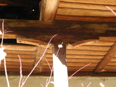

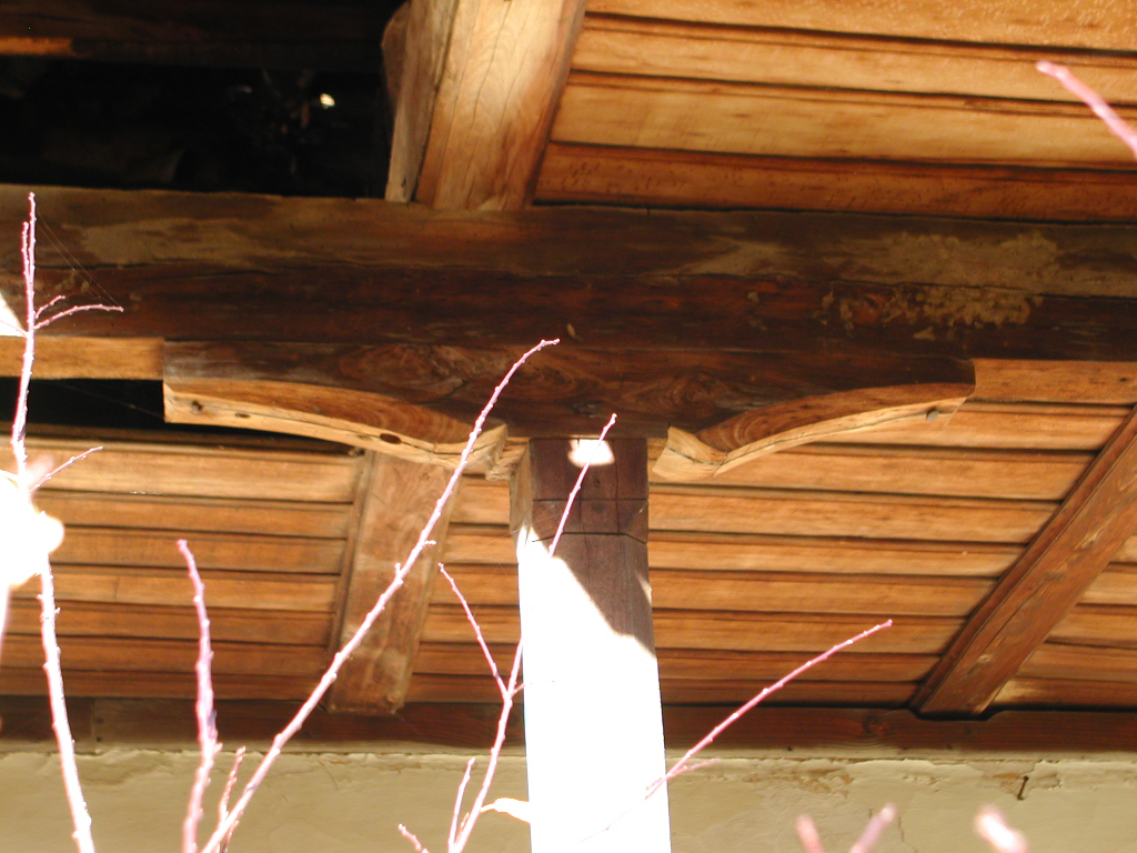

Не са от най-проядените греди. Още повече така ще си имат абсолютно автентичен вид. При мене почти всичко се ронеше.
Предполлагам и ти ще се опиташ да ги състариш, а няма да ги оставиш така лъснати.
За тебе е важно да разбереш дали в момента в тях има още действащи дървояди и след това да вземеш мерки или за унищожаването им или за някакъв вид бъдеща защита. Ако има дъвояди, няма да се мине само с едно третиране, дори и да не се чуват на първо време, защото може да останат ларви които по-късно да се активизират.

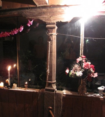

Имаш ли идеи за вида на поповете и как да го постигнеш. Също така и за абаците(пашалъците) или както там им викат по вашия край на опорите над поповете. От тези елементи зависи еда ли не вида и красотата на цялата къща.
Ето ти един пример, от една съседна на моята къща. За първи път виждам такъв абак, и стои много леко и елегантно. Обърни внимание и дъбовия сачак колко добре стои. За жалост къщата си е отишла на практика.
Наистина абака е много красив но и е много задължаващ,забележи поповете как са направени .

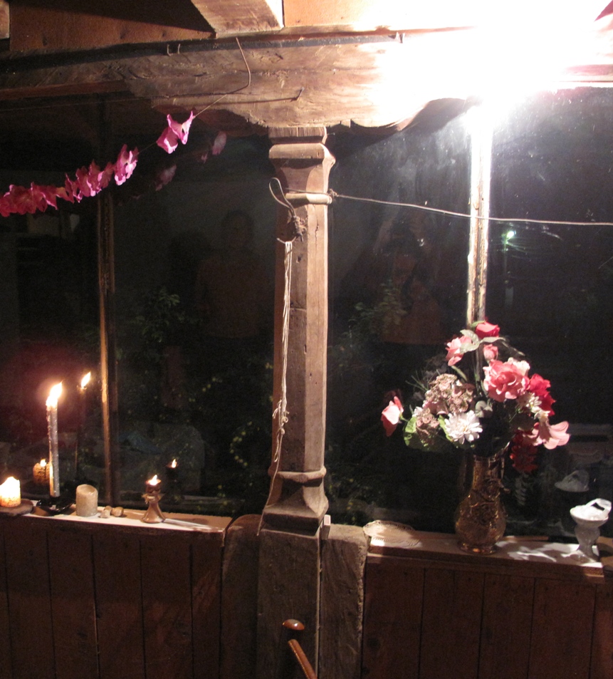

badves написа:
Е нали за това говорим. Придават атмосфера на цялата къща.
А тогава какво би казал за този поп. Снимката е Еленските махали.
ФЛО, и за дървобен сигурно ще трябва да се мисли :wink: , но честно казано не го виждам тази година.
Хубава е но аз харесвам по примитивните криви и недодялани неща.С тази колона трябва да рисуваш и стените.
