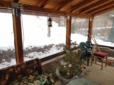

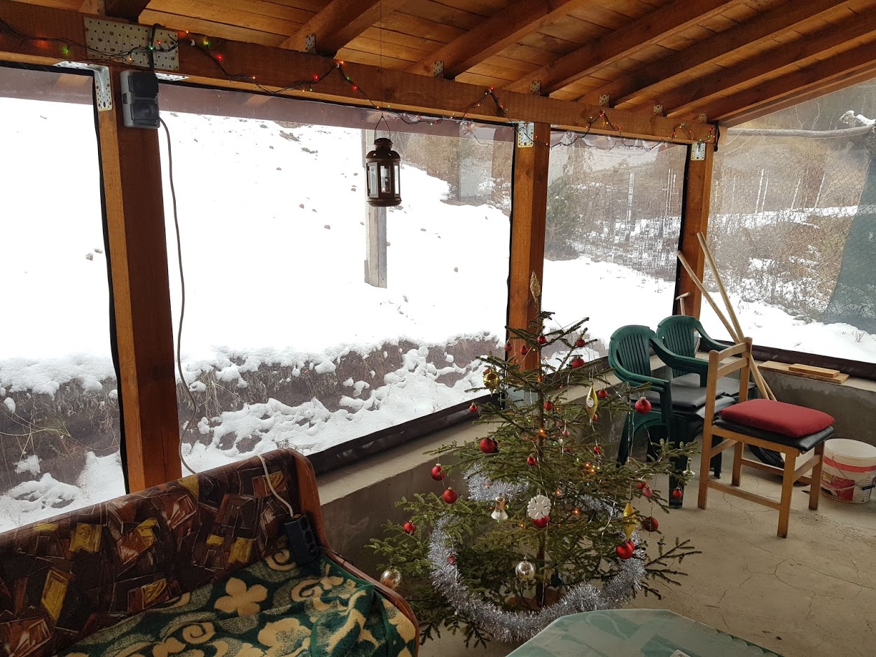

BLUEPUPIL написа:Планките са супер здрави, дори ми се струва малко повече от необходимото, да има!Тези Т-образни планки са почти перфектни за хоризонтално укрепване, защото са изпълнени и трите условия: 1..достатъчно дълги рамена. 2..дебелина на шината. 3..ширина на шината(колкото е тази на гредата или колоната).
3-4 мм би било достатъчно, двустранно. Бих добавил още няколко
дупки за винтове или гвоздеи с по-малък диаметър около основните - те ще подсигурят
срещу разцепване гредите около големите средни винтове:
Разбира се, ако на човек му се занимава, Т-планките би могло да се оформят
с някакви орнаменти, но това не ми е специалност
