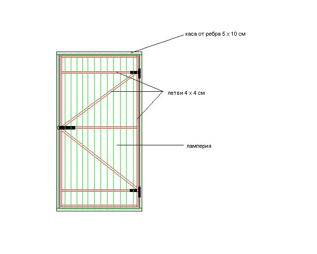

Да съживя малко тая тема/ надявам се марков оод да не се сърди/. Предстои ми направа на две врати за кулинарния ми център. Решил съм за най- евтин вариант да ползвам ребра 5 х 10 см и летви 4 х 4 см и самата врата накована с дървена ламперия. За обков ще мисля като ги скова. Та въпроса ми е следния- бъркам ли някъде при направения чертеж?

Малки са ти летвите-поне 5/5,помисли за летящи панти че в кулинарния център предполагам ще се пие и някой все ще се челосва в вратата :lol:
Stefan2000 - специалист
Чертежа принципно е правилен.
Но ме смущава малко материала. Ламперията, или сачака са малко тънки, около 14мм обикновенно. Аз бих заложил на дъски за дюшеме, разбира се ако не те бърка цената. Съответно, може да замениш и летвите 4/4 с дюшеме, само като му свалиш глъб зъба. Вратата спокойно може да мине и само с един голям диагонал, запънат на долната панта.

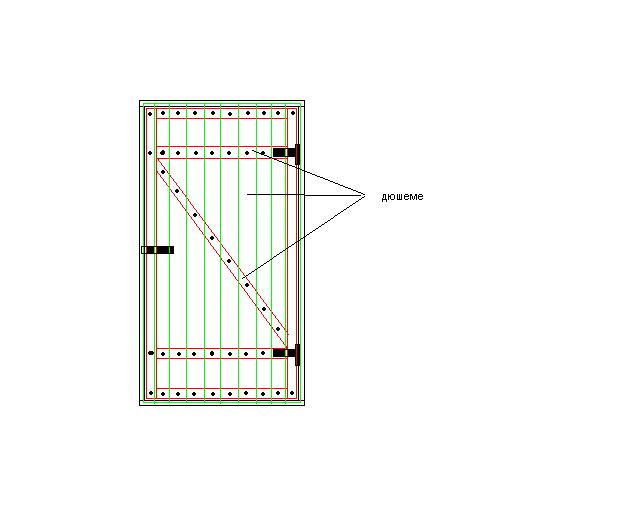

Хммм, интересно :? А дали няма да стане малко тежичка- не, че ме притеснява ама трябва да търся и по- яки панти а това утежнява бюджета :-D Размерите ще са около 85 х 200 см.

Няма да тежи.2 пакета 7 см на 4 метра дюшеме ще те оправи, че ще ти и остане.Лепиш нута и перото с полиуретаново лепило, стягаш със стягите, после с коларски болтове рамката/даже и без нея може/ и ребрата и си готов.

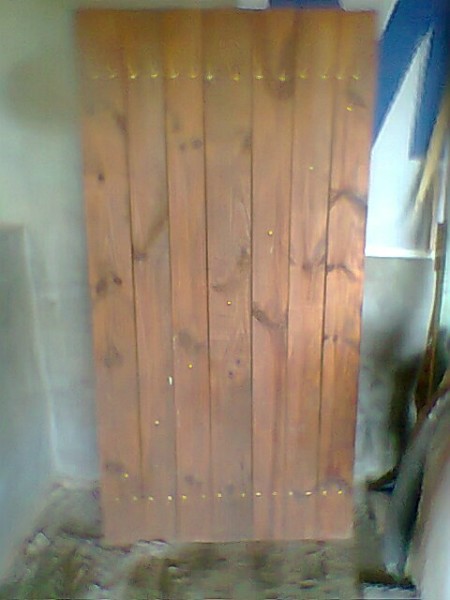

Ами купуваш си 3 броя ЕВРОМАСТЪР, някъде към 15 лева парчетно струват и си готов. :-D :lol: Иначе лепилото го виж да е водоустойчиво D3/В3 клас, избор голям има.Това като го гледам и то става, някаква яхта има нарисувана, трябва да е водоустойчиво.Няма да е паянтова, като залепиш парчетата и сложиш две ребра отгоре и отдолу и един напречник към долната панта, ама ако искаш можеш и да си направиш и рамка.
P.S. Колегата Богомил казва, че не трябва да се лепи, може и така да е правилно.Аз поне като си правя разни врати от масив или си поръчвам слепени плотове или си лепя дюшеме/ламперия и нямам проблеми.
Ще станат вратите, не се притеснявай. Възможно е и с рамка, но се усложнява конструкцията.
За дюшемето имай предвид че е с финиш само от едната страна. Съответно и фугата е напасвана по нея, а от грубата страна фугата е малко по-голяма. Но това не е голяма болка, и ако се направи лека фаска по ръба, дефекта ще стане ефект :cool:
