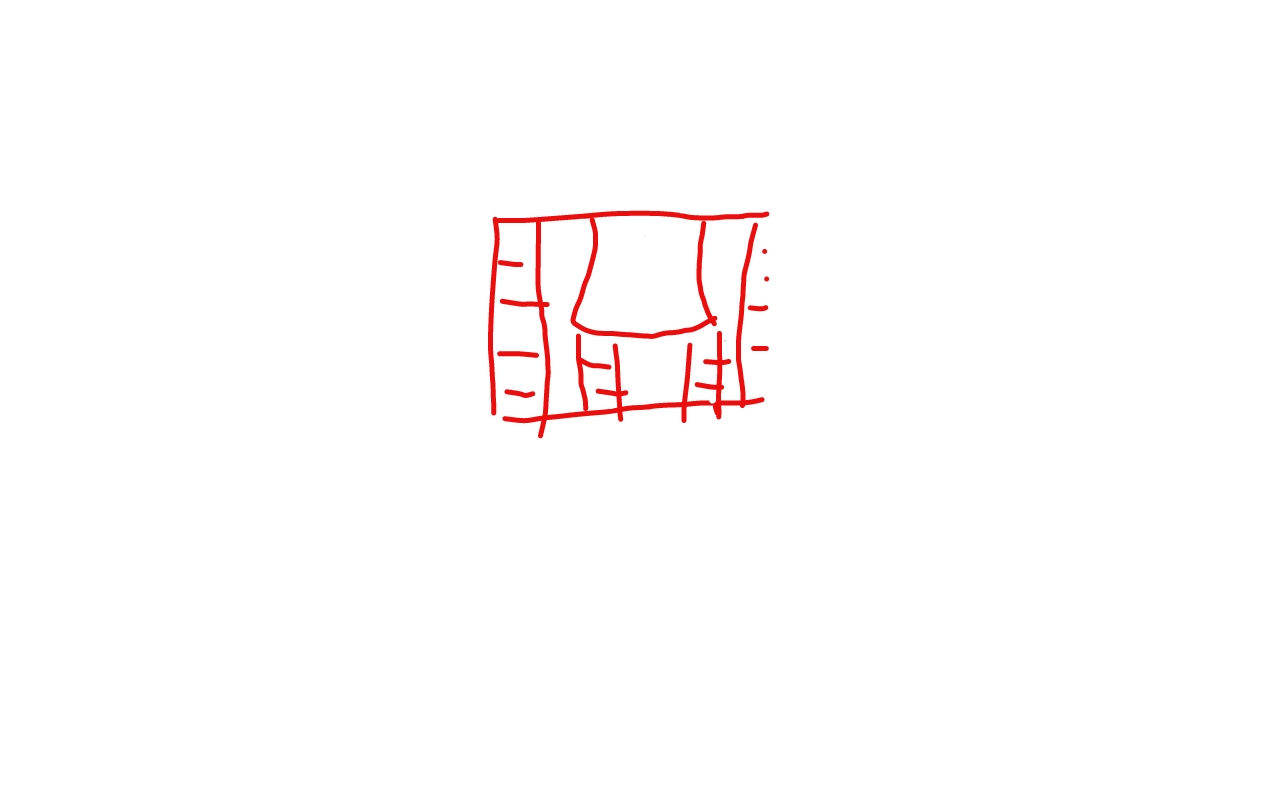

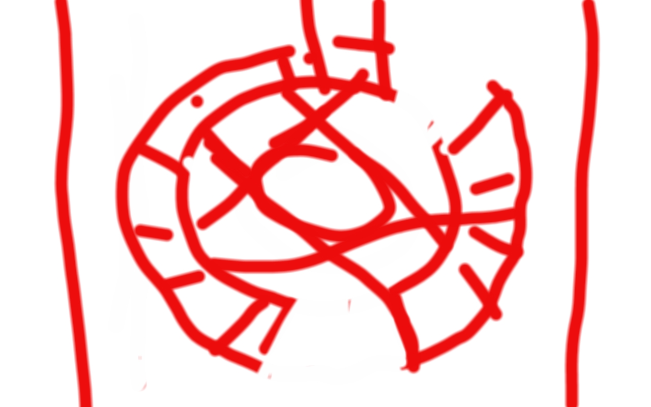

Това, че казана във Ветрино е такъв, не значи, че е удачен.В случая имаш голяма камера, респ.ще трябват много дърва.В същото време димът и топлината няма да вършат никаква работа, а ще излитат през комина.Ще имаш нагряване само под казана и там където е комина.Отгоре тухли можеш да не слагаш.Нареждаш шини около казана и опъваш рапицова мрежа.Следва полусуха зидария , която ще ти е основа.След това, каквото искаш.Ето още няколко рисунки с пръст. :-D
