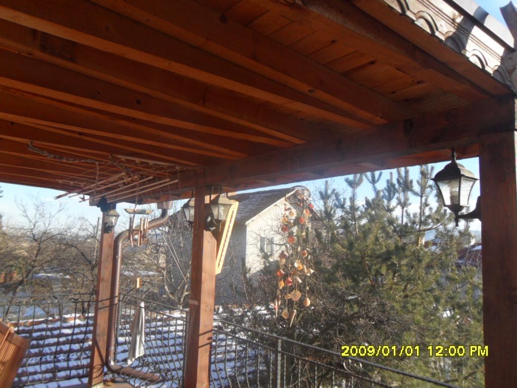

Браво.Но имам въпроси : правен ли е проект и има ли съгласуване в община / кметство?
Питам защото и аз замислям подобен навес , но имам "добри" съседи, а като гледам има лят бетон и плоча. Та цитираните съседи веднага ще ме изпеят .

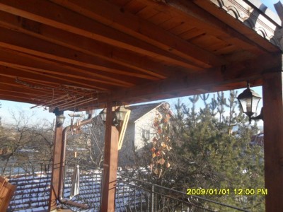

Ако навеса бе мой не бих използвал поцинкованите прави и винкелови планки. Много са грозни и не се вписват.

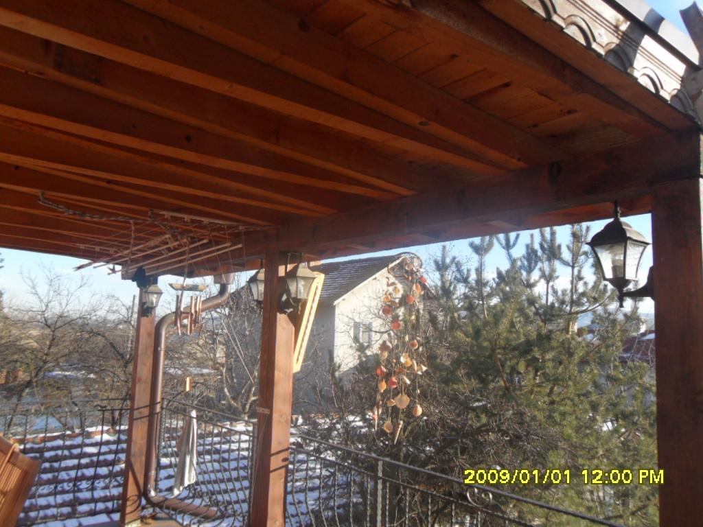

Моя навес. 8х4м клинкер и 9х4,5м покрив без метални планки.

Не е съгласувано с общината, нито има план, но ме съмнява някой да прави проблем. В моят случай къщата е в малко село и то най-накрая, преди полето, даже май се води вила... Пък и съседите не са зли :). Пожелавам ти успех с начинанието.
@шоп - въпрос на вкус. На мен пък специално планките много ми харесват и затова реших да ги има.
Проектът за тази година (може би) е да се загради една трета от навеса и да се преустрои в баня и тоалетна, че къщата разполага само с външна тоалетна. Но за момента не е сигурно дали ще е под навеса или ще се използва стая от къщата, или дали изобщо ще се прави. Като се изяснят нещата ще пусна отделна тема за да не цапаме тази.

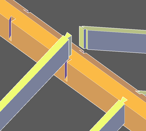

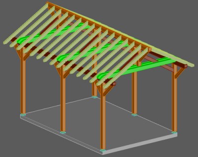

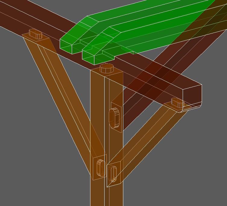

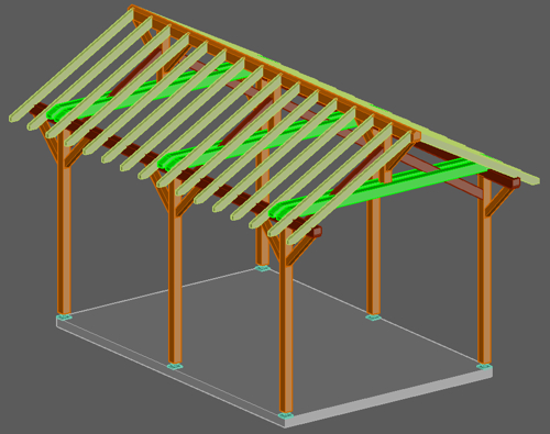

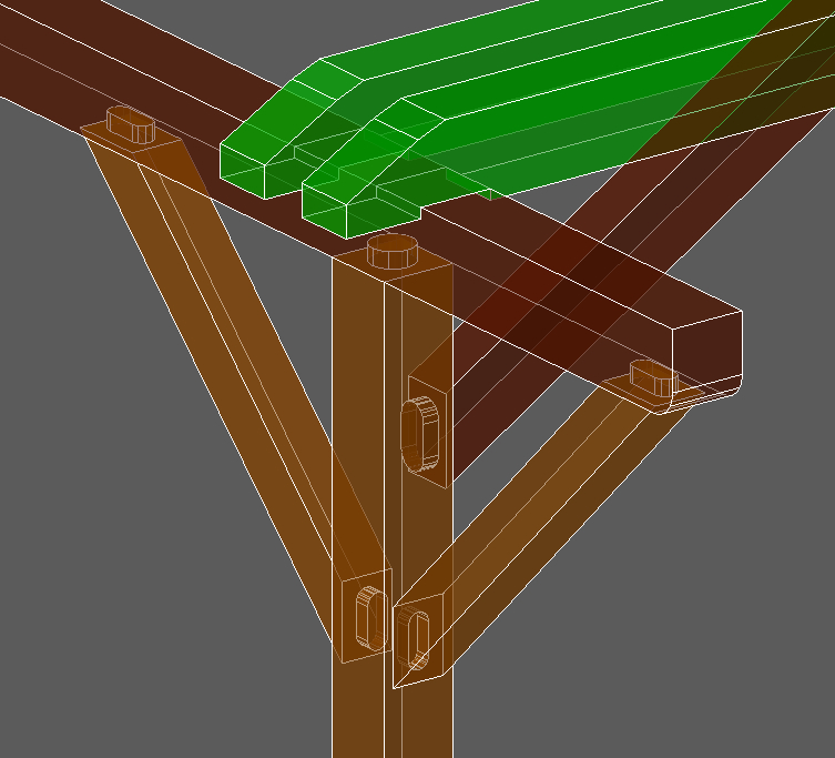

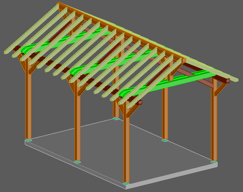

Скоро ми попадна едно такова моделче за навес:
В план размерите са 6 на 8 метра, без вътрешни подпори, с едни такива детайли:
Разбира се, освен дърводелските сглобки, имаше и винтове...
Руди, интересно ми е как изглежда моделчето цитирано по-горе, ако можеш да го постнеш тук, понеже линковете ти са невалидни вече..

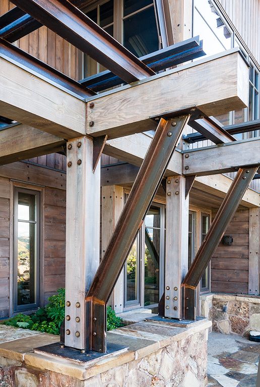

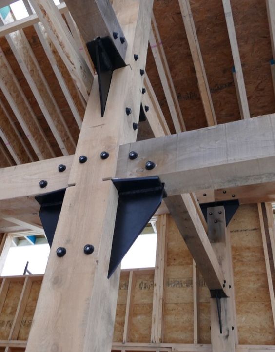

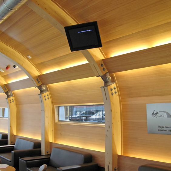

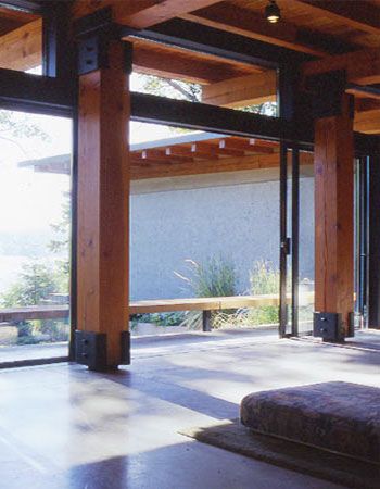

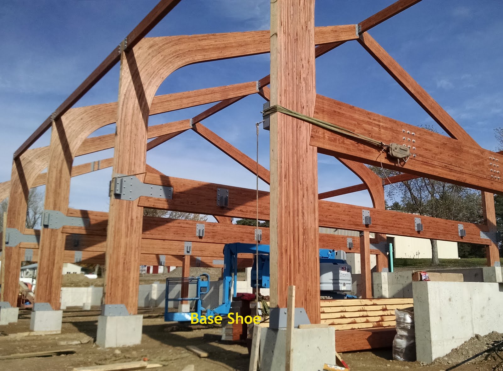

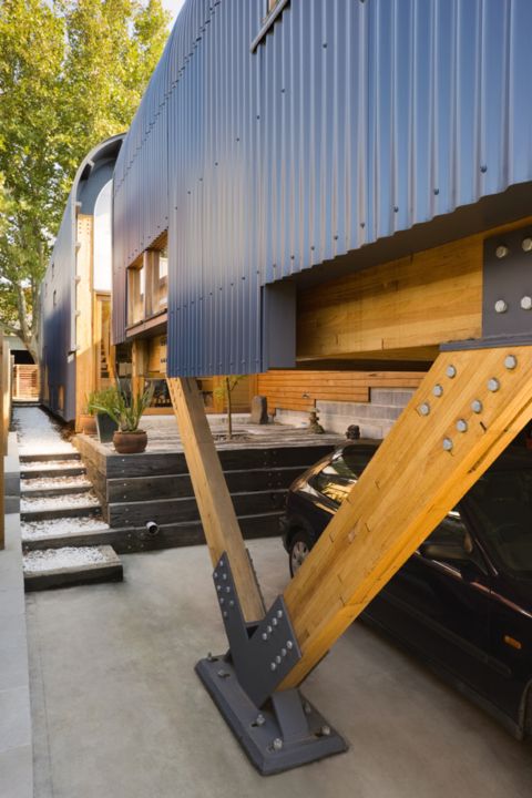

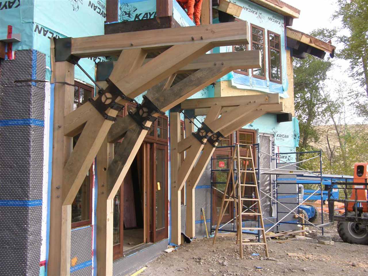

BLUEPUPIL-2 - специалист
ср яну 16, 2019 4:06 pmшоп написа:

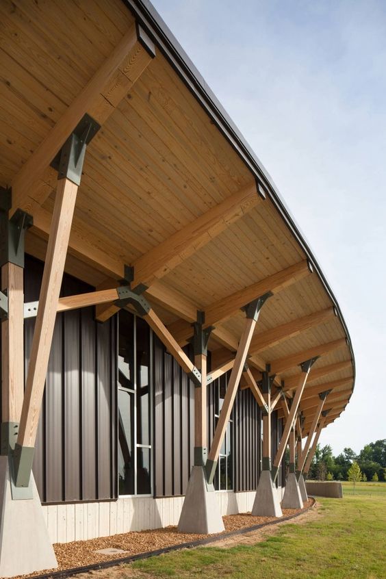

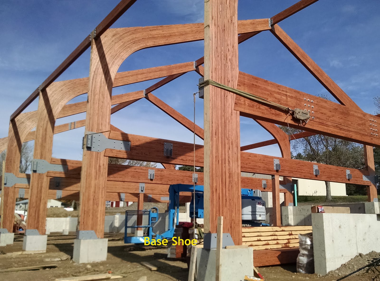

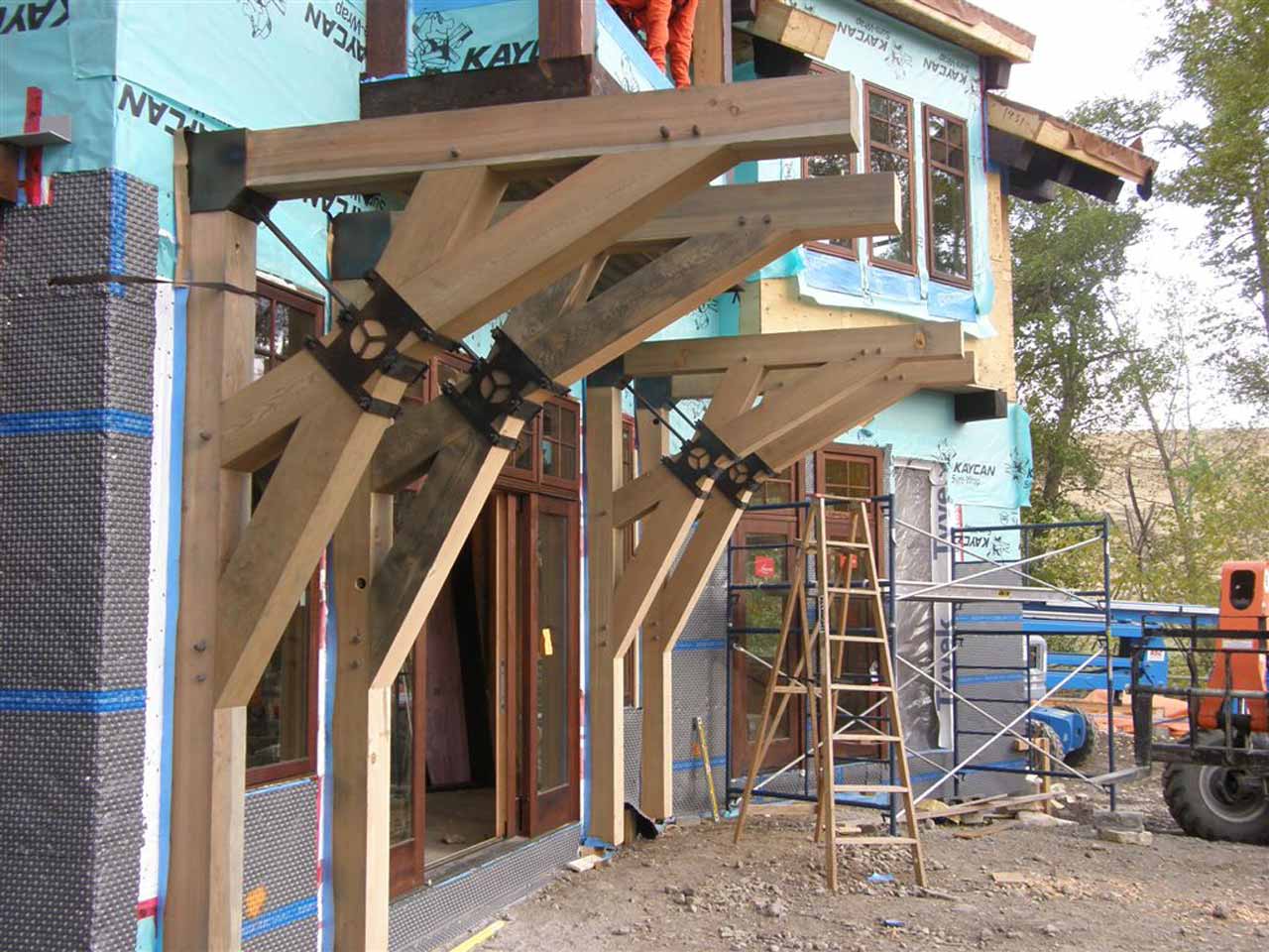

Виж по-долу, още стоманени атрибути, дето противоречат на идеята за изцяло чиста(pure) дървена сглобка и до голяма степен, според някой, загрозяват дървото. Прибавената стомана, пък според други, имала безпочвените претенции, да прави връзките по-здрави и сеизмично по-витални!
BLUE-то обаче, като груб материалист, му е трудно да вникне във фините естетични нюанси и затова тъпо и упорито повтаря, че най-хубавото нещо, което може да си пожелаят дървените колони и греди е стоманена връзка, проектирана с вдъхновение и радваща се на виртуозно изпълнение.

И аз завърших един такъв навес скоро. Излях плоча, вдигнах стени с бетонни блокчета на кито легнаха хоризонталните греди. Забих греди 10х10 в почата на втория етаж с анкери през 50 см. Наредих ребра 5х10 през 70 см и отгоре покрих с кофражни дъски. Нараво същия навес като от снимките. :) Само планки не съм ползвал щот ми са грозни, а едни изродски самопробивни винтове с големи глави.Ребрата не са провиснали грам след поставянето на битумните керемиди, но аз ползвах паропропускливо фолио за олекотяване.
Между другото имам навес дълг 5м и широк 4 където съм слагал ребра 5х10 през 1.2 м и все още не е паднал.:) единствено земата се качвам да му махам снега като стане 30-40 см ... за всеки случай.
