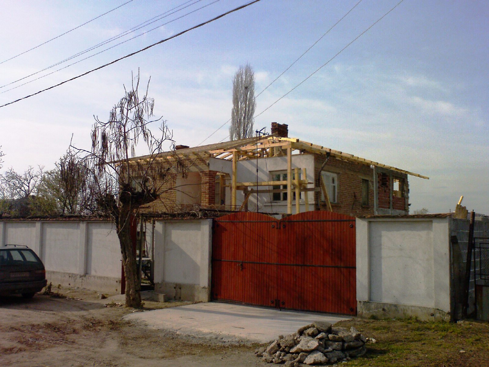

Здравей Стив,
Направи го по второто си чертежче без рамка, подобно на това от снимката на Стефан2000. Имам такава външна на поне 5г. По рождение беше без диагоналната дъска, но това лято ми се видя леко увиснала. Свалих я, с леко почукване изравних диагоналите и сложих и диагоналната дъска, с по два винта към всяка дъска, усилих и напречките да са хванати в 2точки на дъска. Послушай Владо за летящите панти, че да е лесно на булката като носи големите тави;)

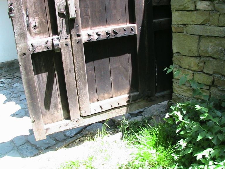

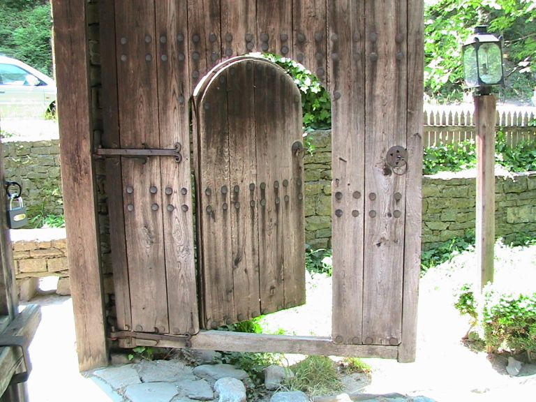

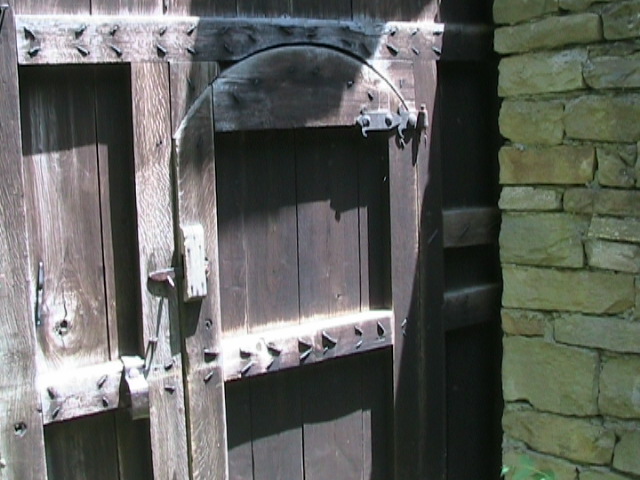

Stefan2000
- Мнения: 714
Абе незнам. Много ти е сложна портата. И с тази малка вратичка по средата, допълнително се усложнява конструкцията. Защо не я изнесеш на една страна?
Я погледни и това преди да решиш окончателно.
