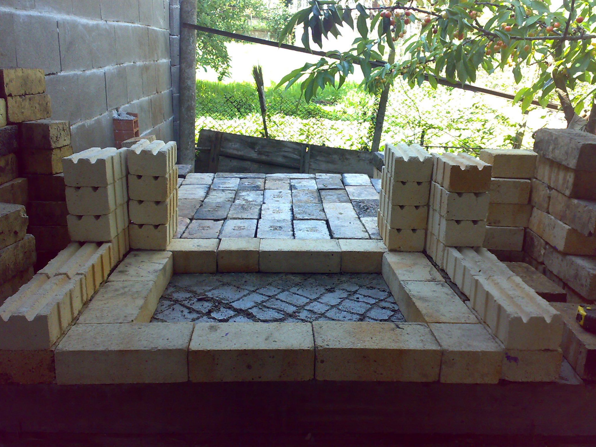

Между другото консултантите в Топливо ме посъветваха на всяка разбъркана торба шамот/ 5 кг/ да слагам 300-400 гр. готварска сол. Никакъв цимент, никакви други добавки- само сол :?
iva6ki - специалист
Ако си решил да зидаш с шамот на 1кг се слага 100-150г готварска
сол на усет и тя се слага за да не се пука, най-вече когато се
обмазват печки или пещи.

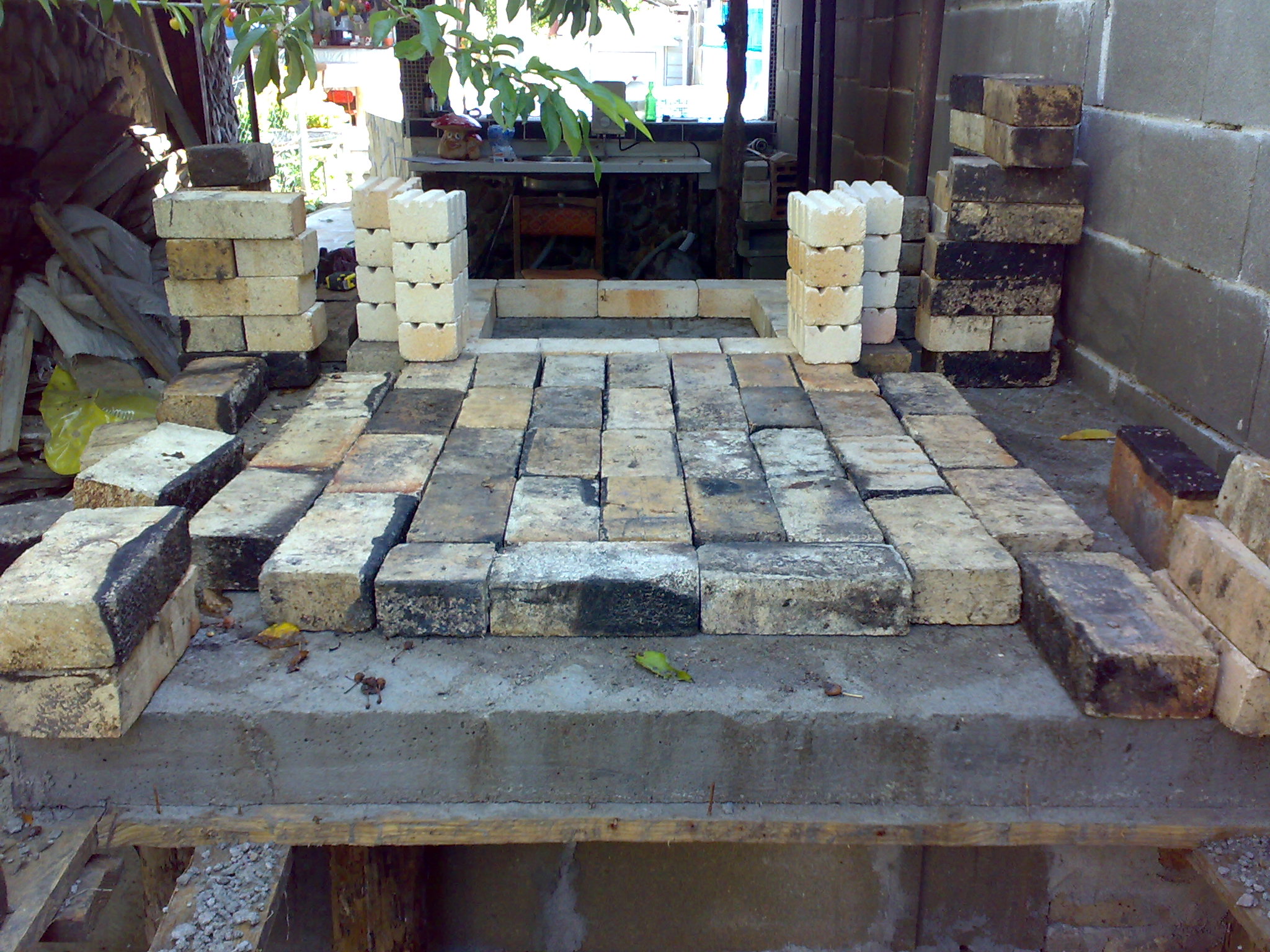

ArturDent - Почти Безобиден
Стига сте спорили - няма разлика между огнеупорни и "акумулиращи" тухли.
Разликите в теглото идват от размер, качеството и плътността на съответната партида материал. НО не и от вида материал или технологията.
Качеството на тухлите от старите акумулиращи печки е по-високо защото материала за производство се "изпичаше" както трябва.
Пещите са проектирани да работят на мазут, но после минаха на газ. Просто процесите са малко по-различни, не ми се влиза в подробности.
В същото време тухлите сега не ги пресоват толкова, колкото по татово време и не са толкова плътни...
т.е. най-добре е да намерите стари тухли от време оно, но ако няма - и сегашните стават...
жокер: Има трапецовидни тухли - тях можете да използвате за пещи...
stiv1961 - майстор

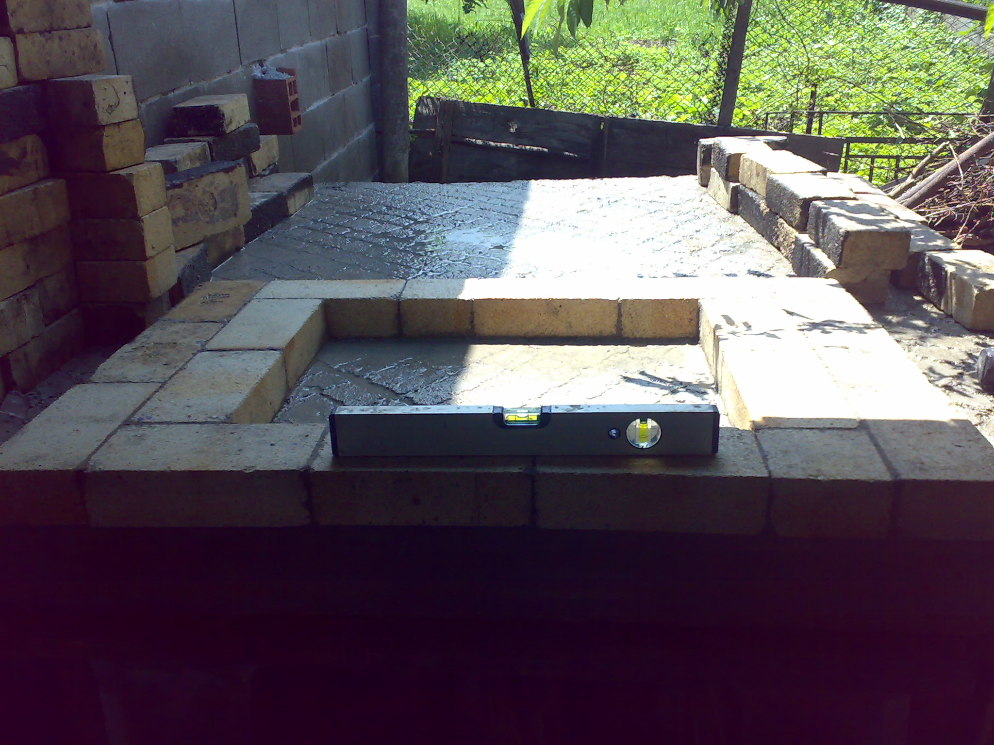

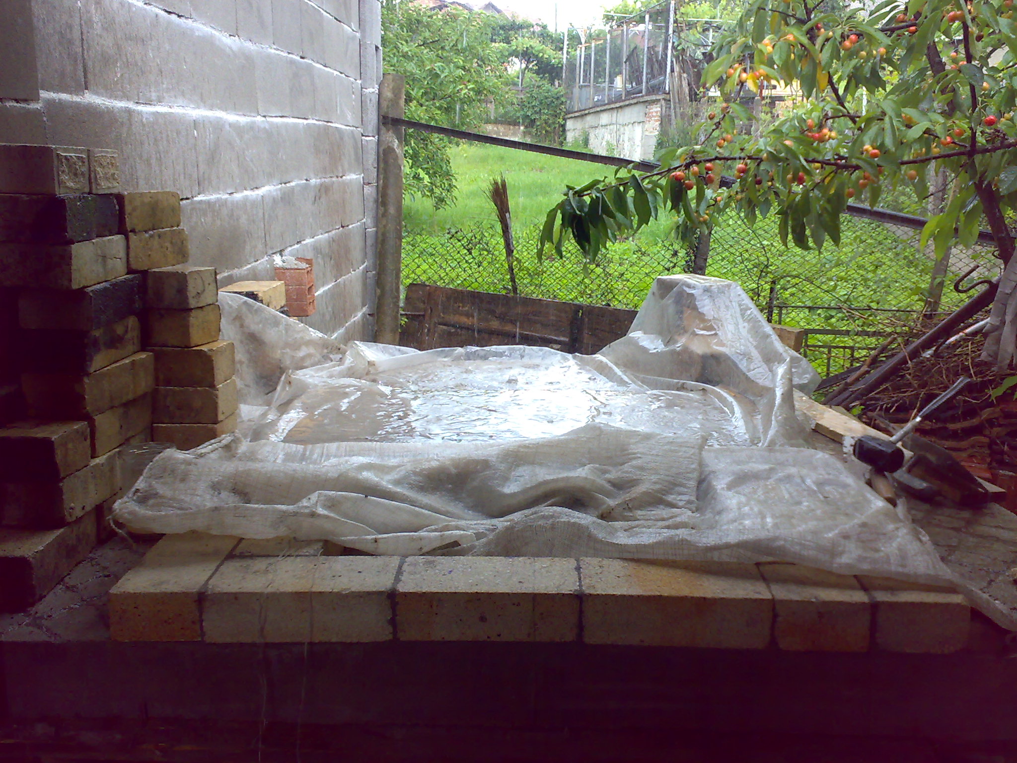

Такааа, днес стартирах зидането с шамот. На 5 кг. торба слагам 500 гр. сол/ готварска. Ама много върви този шамот, бе- 4 торби ги изпапах за нула време, още не съм наредил основата. А и времето не е с мен, пак заваля мамка му. До кога..... навремето във Виетнам и Камбоджа беше така :-D / не че съм ходил де/. То там и сега си е така ама там не зидат в момента барбекю, а аз гоня план-график :-D
