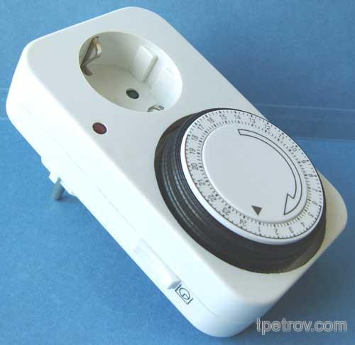

Вариант е да изключваш долната ако ти стигат 5 кубика за поливка и като се прибереш да я включиш да допълни. С един таймер от този род като долния можеш да я направиш да се включва автоматично само нощем за да допълва.

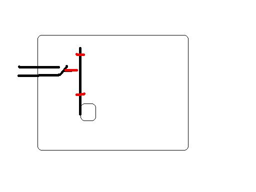

Втори вариант е да изработиш един он-офф клапан и с един поплавък като на рисунката ще си напълно в духа на форума. Не мога да рисувам хубаво, но за да разбереш идеята :partyman:

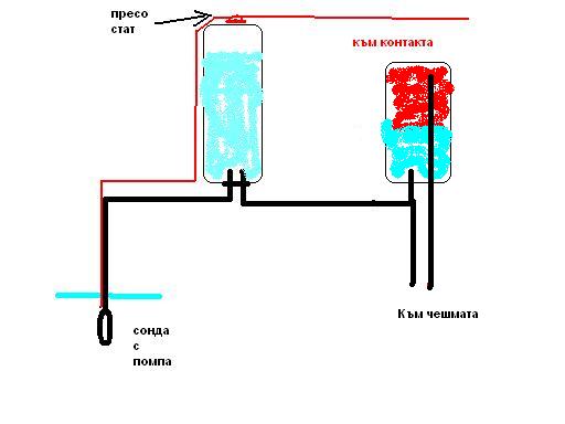

Ще ти нарисувам схема на бойлера дето съм монтирал на вилата на сондажа и съм го превърнал в хидрофор. Принципно бойлерите са 2 - единия съм го включил като слънчев и съм го опаковал в найлон за да не изстива. Той е пълен до горе и тръбата за топла вода не съм я махнал. Бойлерите ги купих от вторични за по 20 лева. Е имат и някоя заварка тук там :) Така вече 2 години работи без проблем. Зимата слънчевия го източвам. Другия е в къщата и не мръзне. Тръбата до сондажа е с изолация и на една лопата дълбочина. Помпата тръгва като се напълни едно шише от 10 литра. Така че не включва често за малки нужди като миене на ръце.
Та нищо не ти пречи да сложиш един долу на едната помпа и един горе на другата за да компенсират чешмите при малко източване на вода.
