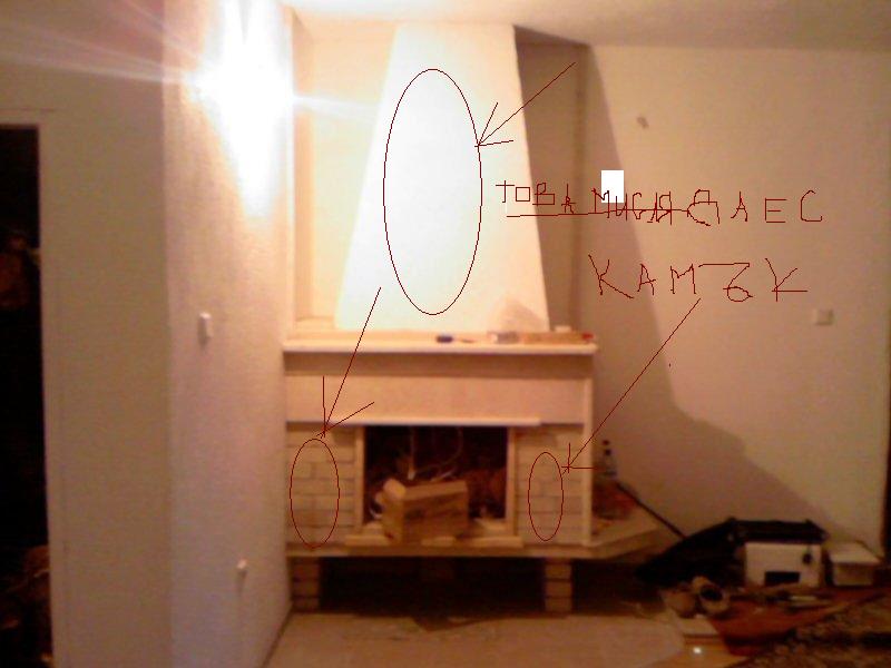

Това е новата ми зидана камина.Харесва ли ви кривия комин но ще викам майстор да го изправя!
Та сега комина е по тухли с драскана мазилка!Питането ми е:
Мога ли в/у самата мазилка да налепя камък с правилна форма с огнеопорен теракол или трябва да изстържа мазилката до тухлата?
Страх ме е да не се отлепи камъка?

първоначално камък в/у декоративна мазилк не е добра идея.Трябва да я свалиш за да "хване" по добре .Другата не добра идея която виждам е да ползваш "огнеупорен теракол" , не е добро лепило за друго освен за огнище,а пък и там дето си белязал няма да се нагрява (почти).Ползваш лепила с означение "флекс" и вероятно всичко ще е наред.
Напоследък лепилата на една известна фирма започваща с "Бо" и завършваща с "ро" са се изментили, но да се надяваме че ще се подобрят скоро..

Не съм сигурун за теракола,мисля че не е така,там температурата си е бая висока нали е комин!
