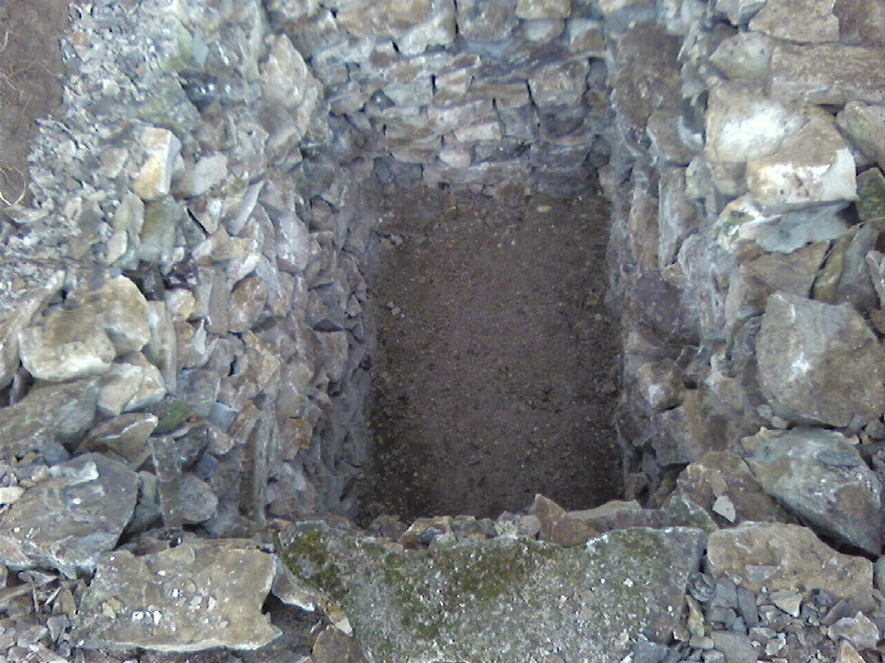

Колега, направи си яма. Размерите - според нуждите. На дъното не се слагат камъни, само стените се зидат със камък, суха зидария. Не е за всеки тая работа. Ако не си зидал камък, повикай някой поне да ти покаже, че от водата после да не ти се срути зида в ямата. За по-сигурно изкопа го направи на конус, с лек наклон навън в горния край. Отгоре удари една плоча и остави достатъчно голям отвор за чистене и ревизия.

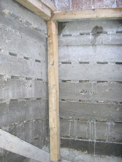

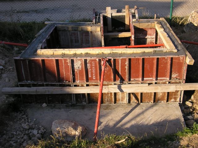

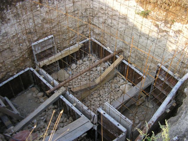

Ето и моето изпълнение със снимки. Изкоп с багер. Изгражда се бетонна стена с дебелина 10 см, като в окото на армиращата мрежа 200/200 мм се оставя процеп 100/50 мм. Вижда се от снимките. Септичната яма задължително с две отделения - за твърди отпадъци, и течна фракция. Извън бетонната стена пространството се запълва с налични и различни по големина и форма камъни.
