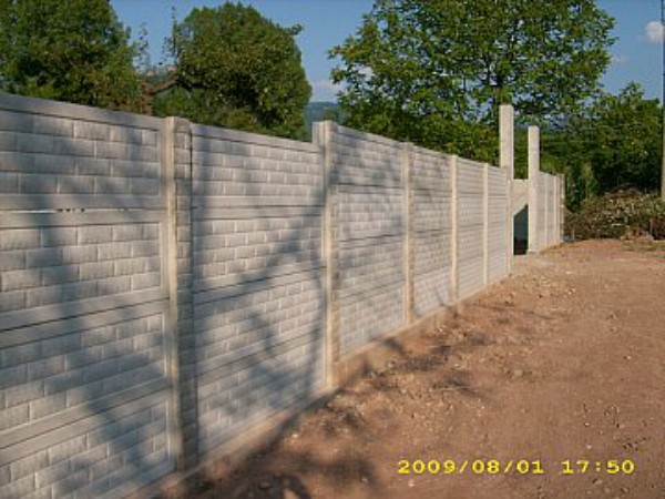

complast - специалист

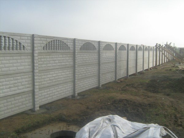

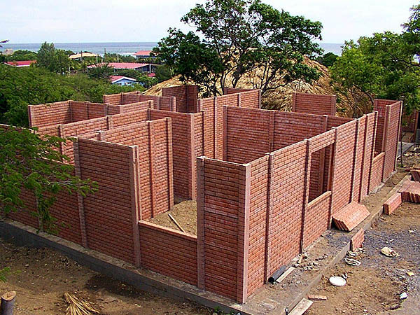

Монолитна ограда:евтина,дълговечна,лесна за направа.Има ли такова
животно?Оказва се че има!И това е оградата от готови бетонови елементи.В Америка от такива елементи дори правят гаражи,бунгала
и пр.В бетона от който са направени панелите са вложени пластификатори, ускорители и микро фибри на реномирана европейска фирма.Количеството цимент на 1м3 бетон е 450кг.и вибрирането на изделията гарантира срок на ползване над 25години.
Не са необходими ивичести основи.Монтажа е лесен.Цена на оградата
на два метра височина е от 75-80лв. на метър линеен.
Америка огради и още нещо...
Америка...
Във Балкана
gorno ozirowo1 [1600x1200].jpg (71.84 KиБ) Видяна 39886 пъти
Балкана
gorno ozirowo [1600x1200].jpg (77.86 KиБ) Видяна 39886 пъти
Пловдив
plowdiw4 [1600x1200].jpg (51.82 KиБ) Видяна 39886 пъти

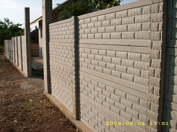

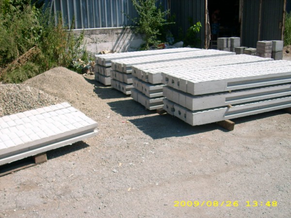

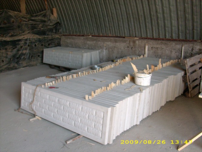

Марто,
един панел,който е с размери 200х50х5см./1м2/ струва сега/-15%/ -30лв.
Една колона с размери 250х16х16 струва 40лв. Транспорта е за сметка на клиента.
Последната снимка е от един америкаски сайт и съм я публикувал за
илюстрация на еветулните приложения на панелите.
Колоните
Picture 016 [1600x1200].jpg (91.11 KиБ) Видяна 39836 пъти
Панели
Picture 014 [1600x1200] (2).jpg (73.67 KиБ) Видяна 39836 пъти

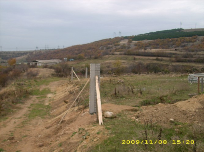

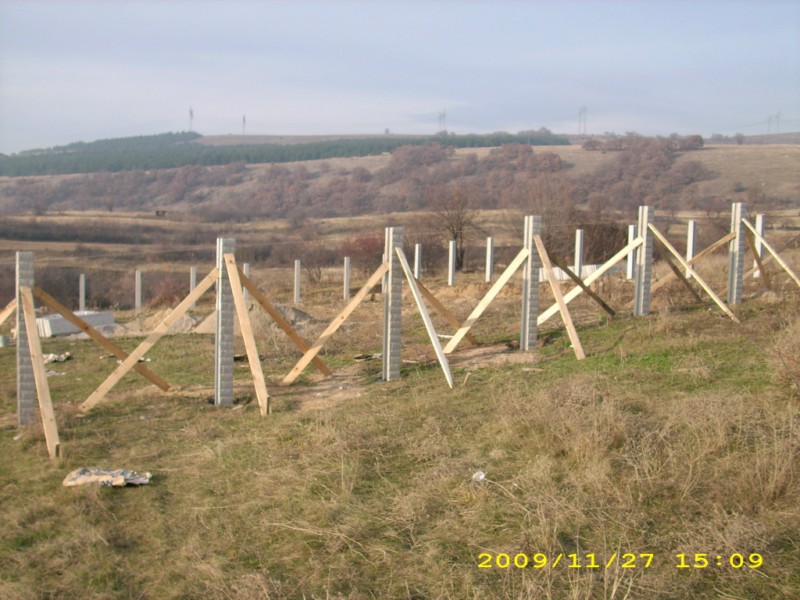

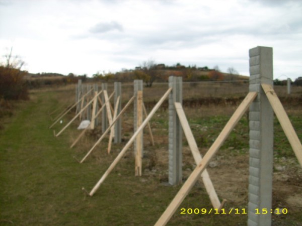

Първо се вдигат колоните на ъглите/досега ползвахме по две колони
на ъгъл но сгега ще правим и ъглови колони/.
После се отъва горе високо конец и по него се монтират междинните.
Монтаж...
Picture 051 [1600x1200].jpg (47.93 KиБ) Видяна 39463 пъти
Колоните са вдигнати
Picture 049 [1600x1200].jpg (124.87 KиБ) Видяна 39463 пъти
Опъва се конец и се монтират междинните колони
Picture 037 [1600x1200] [1600x1200].jpg (51.35 KиБ) Видяна 39463 пъти
Първо ъгловите
Picture 030 [1600x1200].jpg (74.35 KиБ) Видяна 39463 пъти

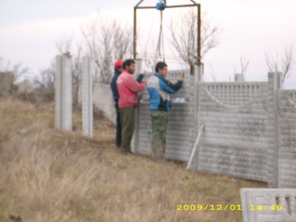

masterrichi - специалист
Интересен ми стана подемника дето се пускат панелите,какво представлява би ли споделил.Благодаря
Една китайска верижна макара за 50лв. и малко старо желязо.П-образната опора стъпва върху колоните но по-широко/210см./ за да могат да се вкарат панелите.Опората е висока минимум 1м.Моята малко тежка се получи.

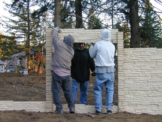

А те така хората от братския тексаски народ правят огради.
Concrete_panel_installation [1600x1200].jpg (155.01 KиБ) Видяна 39123 пъти

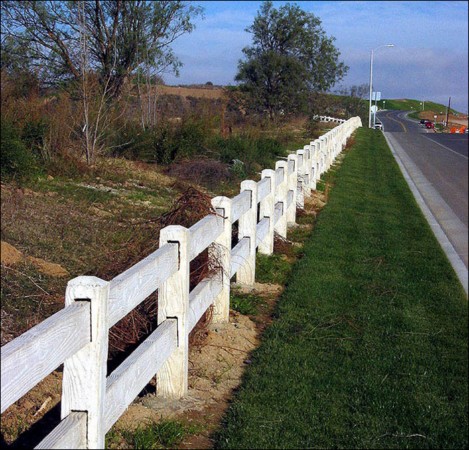

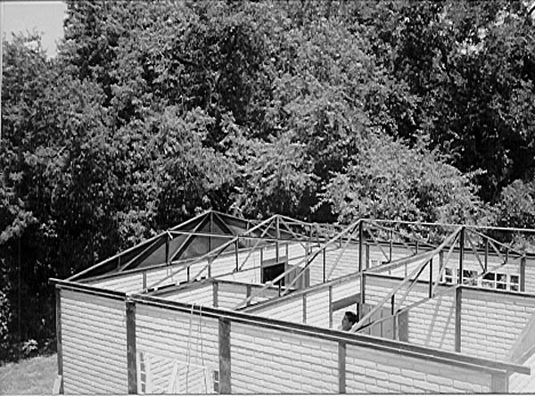

От какво ли е тази ограда
Vinyl%20fence%20alternative [1600x1200].jpg (88.06 KиБ) Видяна 38831 пъти
